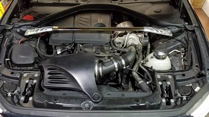

安装了狮特的后顶巴后,LZ又看上了它家的前顶巴。与常规的一根横杆相比,这样的设计就显得特别,车友说它的结构更接近M款的前顶巴,前段连接到龙门架。但是有个问题,装好前顶巴后,空滤没法拆了……所以,安装之前先确认一下空滤够干净,下一次更换也许就是两三万公里之后了。
狮特前顶巴安装才不到10天,LZ又收了一个aFe大流量空滤。进气量很大,以至于轻踩油门都会有泄压阀积极介入发出qiuqiu声。
顶部的孔可以在踩油门时发出浑厚的声音,并且可以在高速行驶时从这个口出风,形成空气对流降低进气温度,比起知名度更高的injen进气,它的设计更为合理。可是问题来了,它的空滤盒比较高,顶到了狮特前顶巴,考虑再三,决定暂时放弃狮特前顶巴,换了车友的碳纤前顶巴。
更换了大流量进气后,心理马力又增加了好几匹,于是买了个车涯P-510,找了个空地儿刷01。虽然之前轻量化轮毂,加强点火和轻量化皮带盘以及车身加强都有做过改装,然而结果却让人大跌眼镜。01加速了几次,最好成绩9.22秒
考虑到多方面的因素影响了成绩,比如室外温度高达40度,进气量太大影响了低扭。过了一两周后,LZ又来到了这里重新刷成绩,这次换回了原厂空滤,气温也下降了一些,可能在34~35度左右吧。01最好成绩变成了8.26秒。
