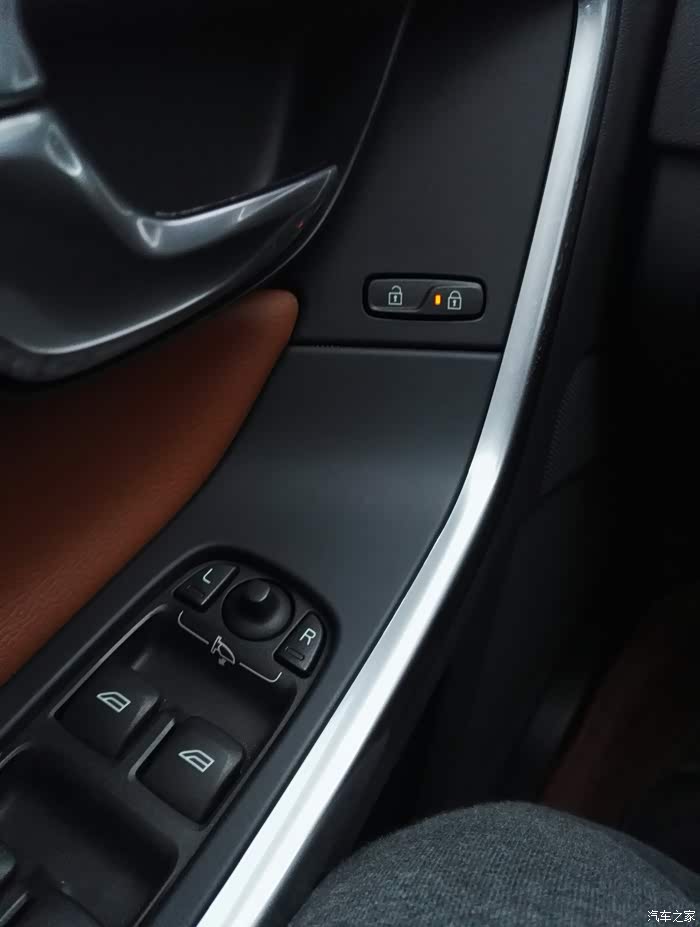

16年7月左右,就发现这个小红点偶尔不亮了,主驾驶车门偶尔锁不上或锁上打不开。期间回光返照一个月,但12月份彻底瘫了,连电机的声音都没了。每次都得用机械钥匙,好落魄。去过南昌4S,锁块有问题,只换不修要价2400,不带工时费。我感觉这是坑我呀。

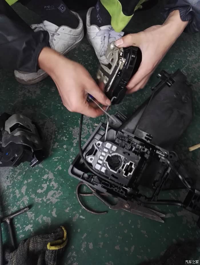

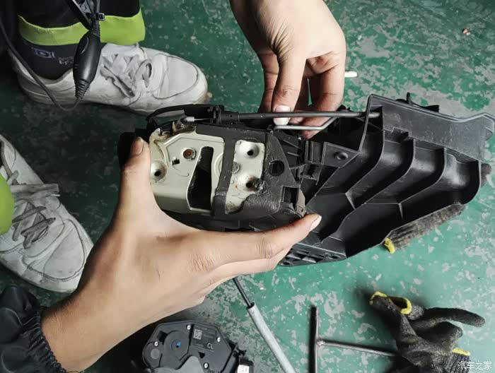

拆卸很简单,内饰板全市卡口,拆内侧把手两个螺丝,就可以全掰下来。
这里注意,一定要拆外侧把手才能把门里的锁块拿出来,钣金小哥开始想偷懒,折腾半天最终还是拆了门把手。沃尔沃拆卸真心方便,里面锁块带板子全窝端出来。
忘拍照了,这是盗图。就是拆这块板子要拆门把手。

就是换这个东西
换完装车,又能重新落锁了。

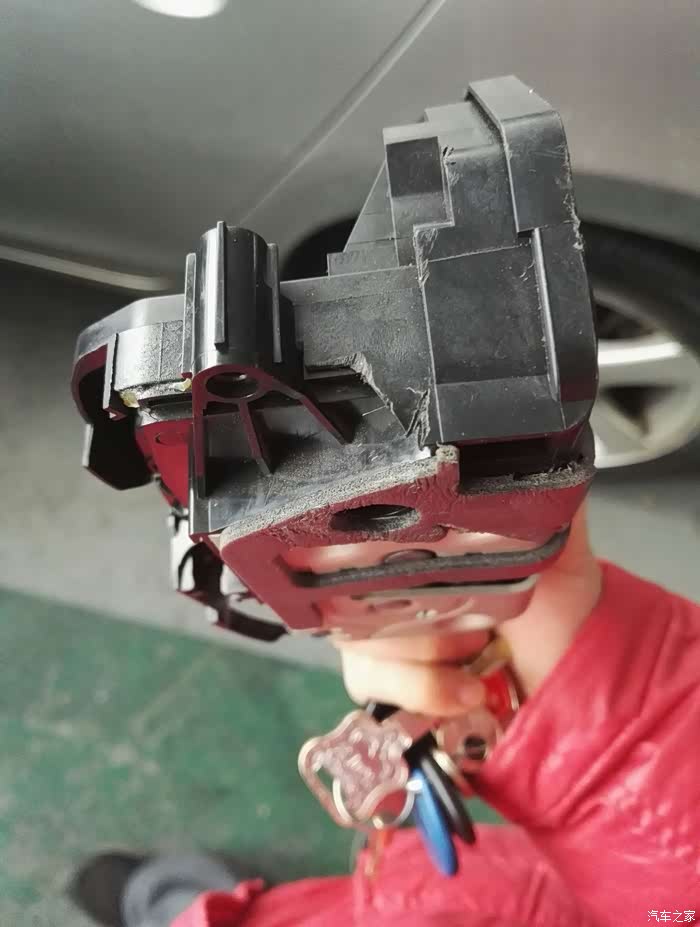

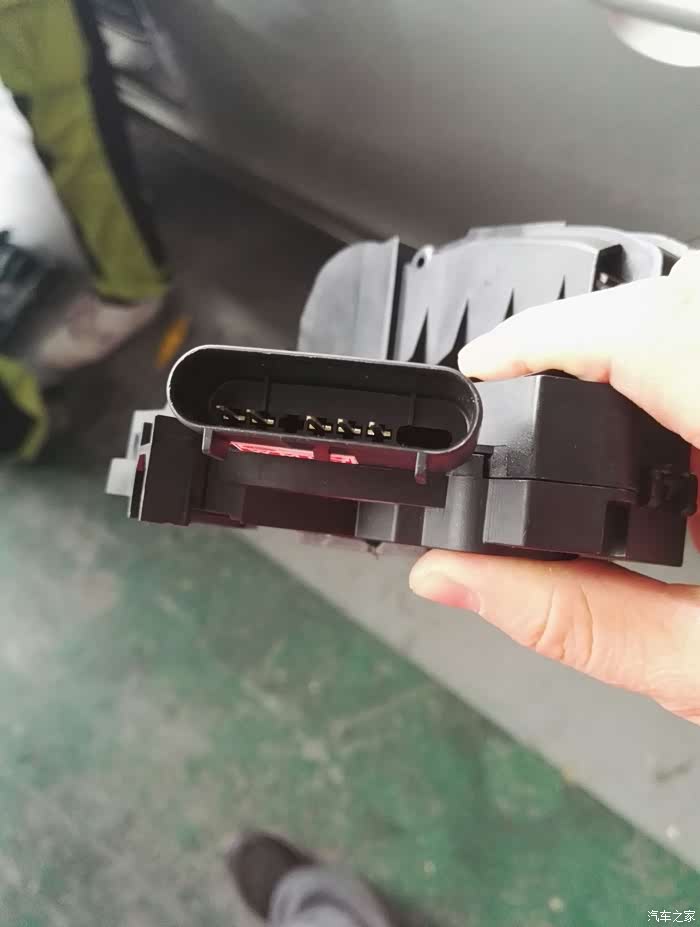

这个是拆下来的原装锁块,看见什么了吗亲?
放大点再看看。
没错,ford,福特!福特!!福特!!!***居然是福特!我当时就惊到了,我车子啥时候让人动了手脚了?没有呀,没出过事故呀……钣金小哥淡定的告诉我,“沃尔沃原来是福特的,还和蒙迪欧共平台,零部件都能通用……巴拉巴拉巴拉”。好吧,我这有福特四S店,以后去福特修车吧……受到一万点伤害
最后强调一下,小六有感应门把手,一摸就解锁,很难发现门锁无法落锁。我也是有一次忘带钥匙把门拉开后警报响起我才发现这个故障。车友们一定留意这个小红点指示灯,如该指示灯不亮,说明你的门锁要换了,要换了。
