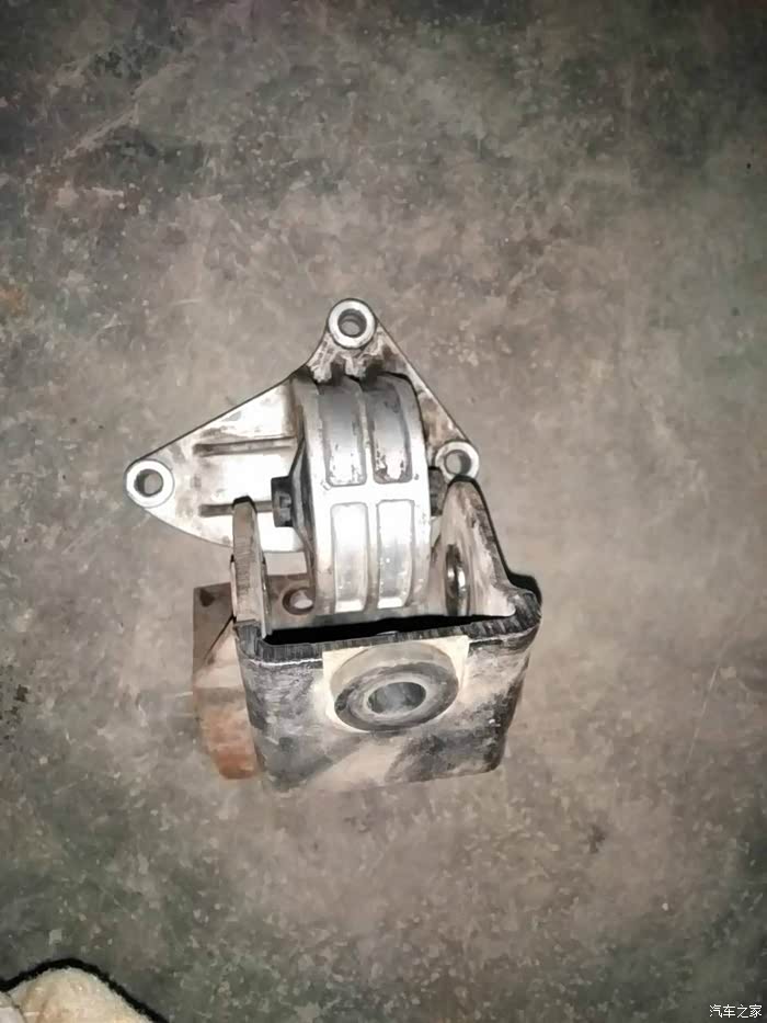

左悬挂损坏了,找了好久都没有货。都怪奇瑞!!光生产车,不管配件,(迟早完蛋的)4S店,淘宝,实体店等都没有货。
不更换的严重影响使用,跳动异响的厉害。
有天无聊了去修理铺玩,看见修车师傅在更换别克车的机脚架胶。有了灵感,没有现成的,自己做一个凑合用也行啊!!

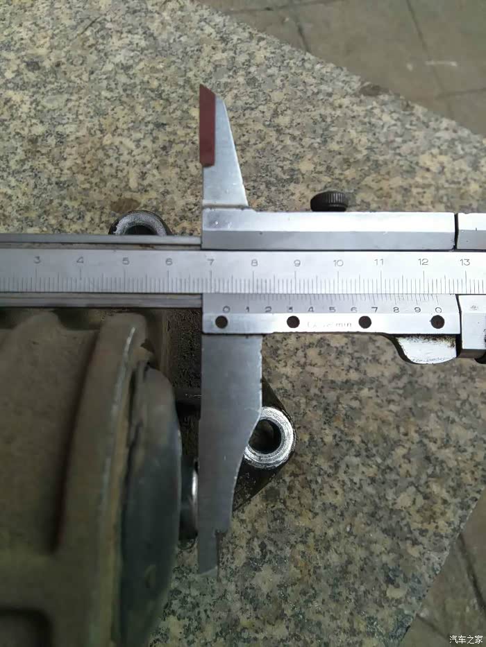

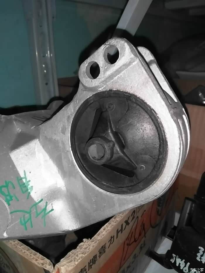

翻遍所有,一个一个的量尺寸。最终找到一个合适的了!!!150元大洋啊,贵也得要了!!。

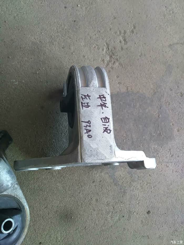

找到的代替品

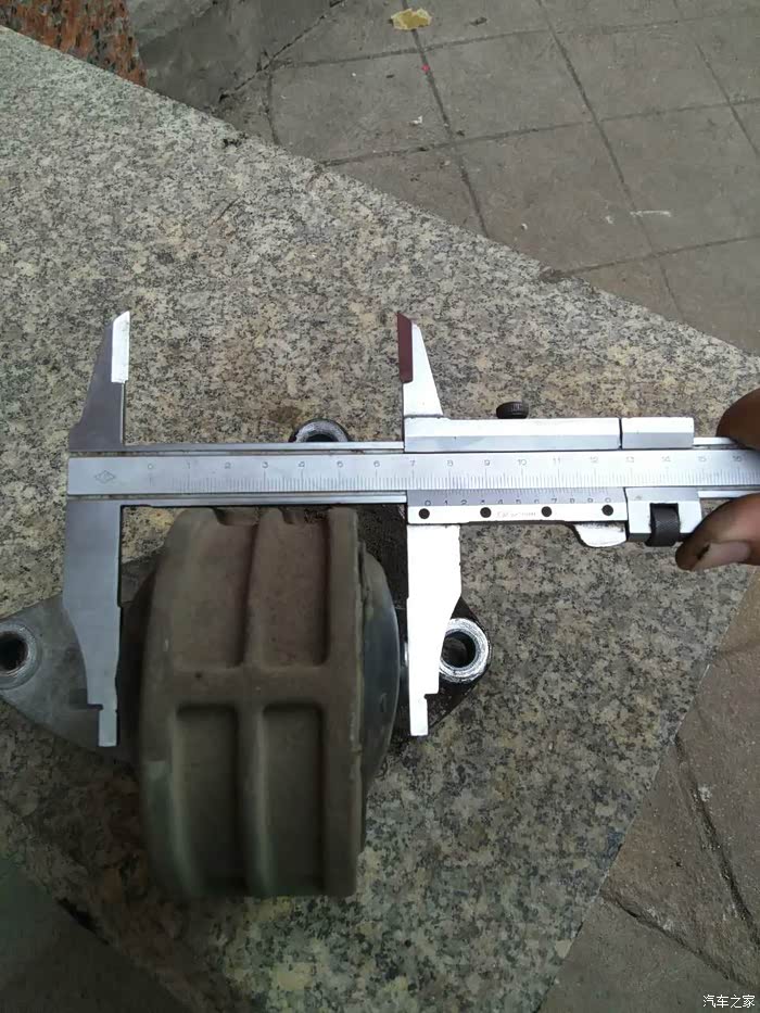

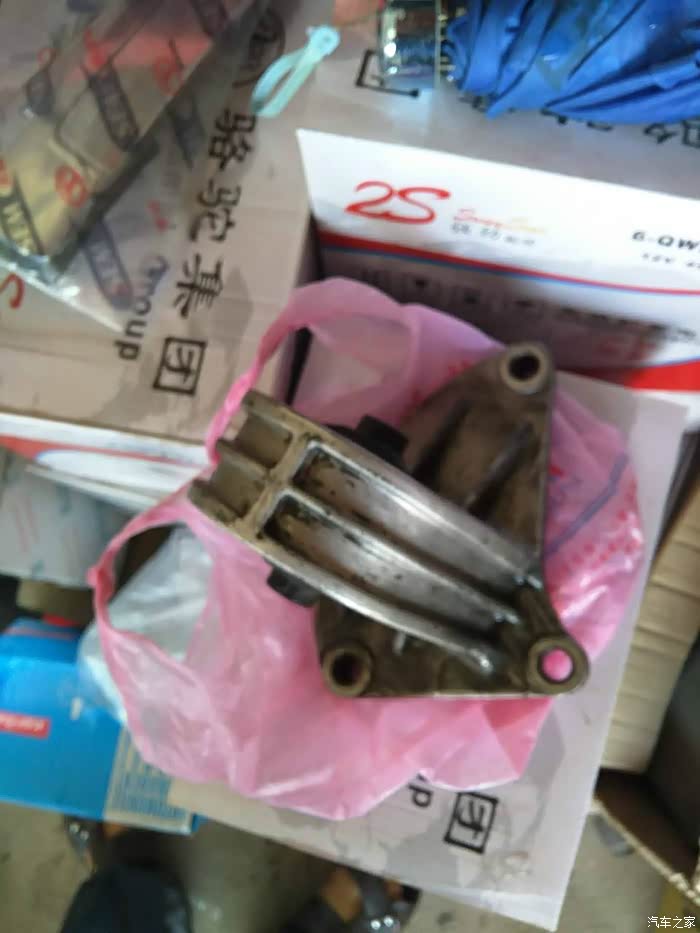

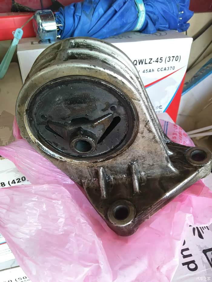

原车的
原车的

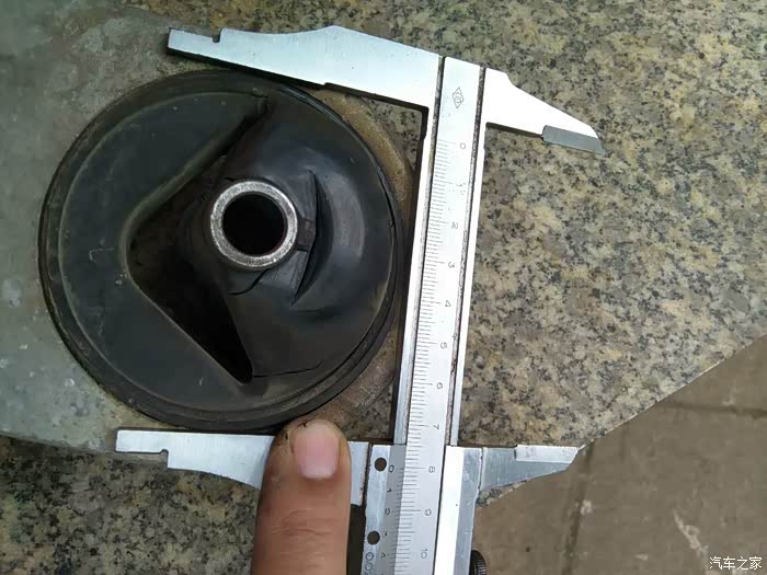

原车的,外径一样,小孔比找到的小了一个毫米
新家伙,可惜不是液压型的。原车的是液压型的。

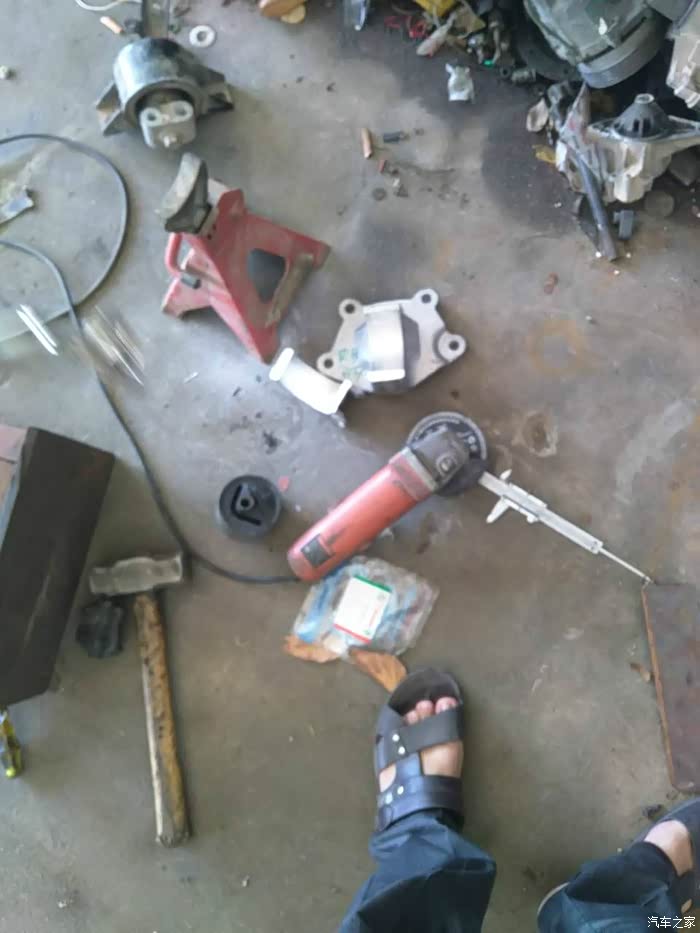

大出的空隙,减点不锈钢片垫肩

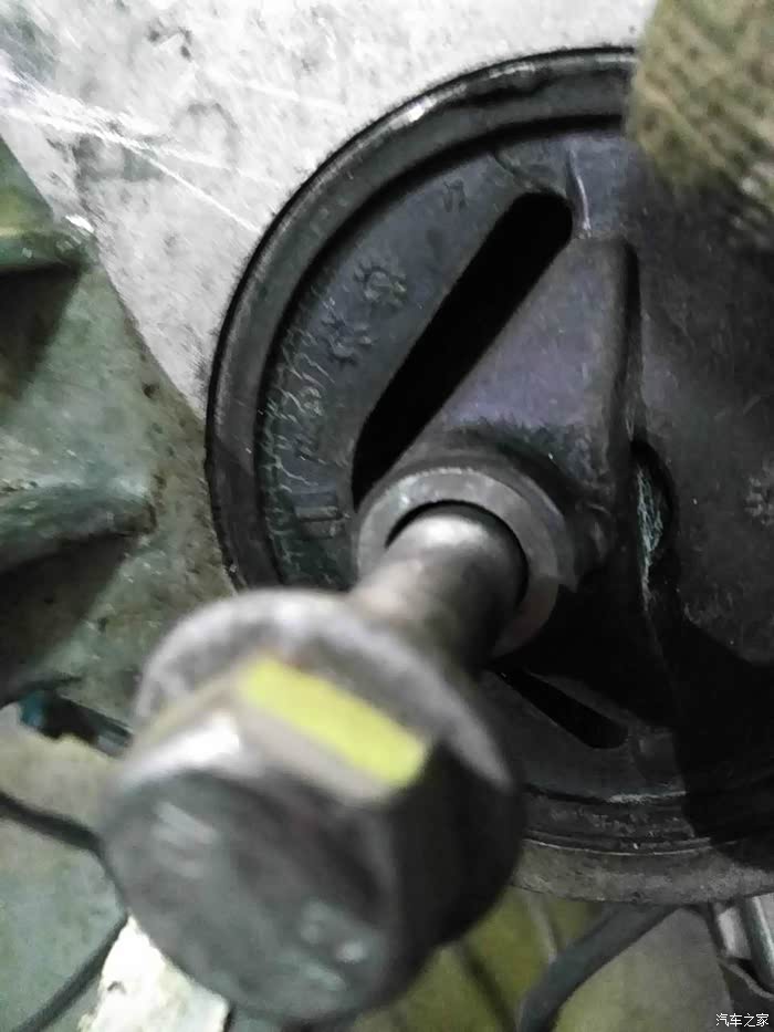

基本对上了,去修理店,开工更换!

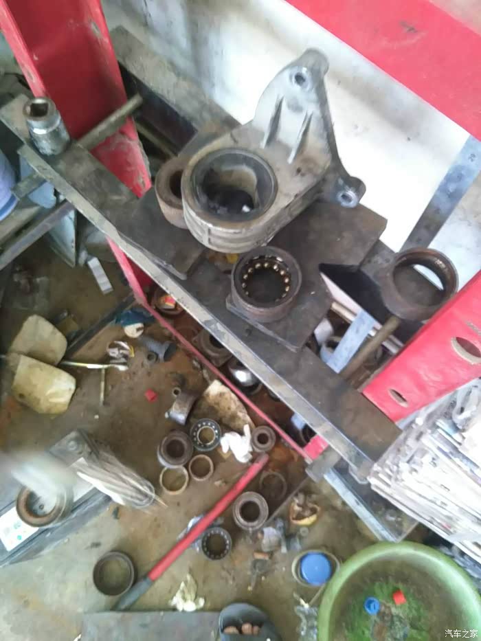

切开,
压出原车的,有油的。液压型!
压进代替品!
完工
OK!!!装车

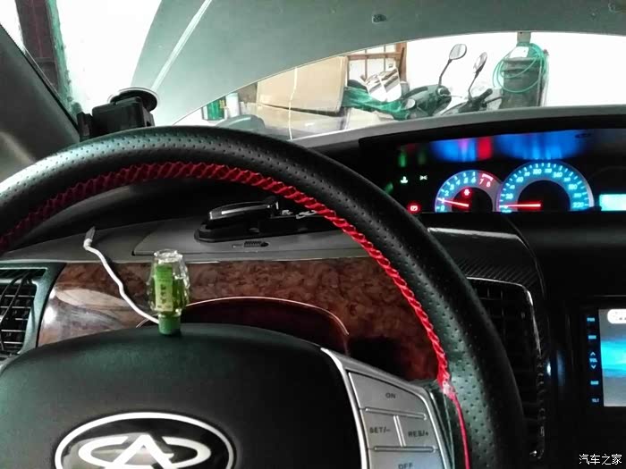

我的是二手车的,原车的怎么样不知道。现在装完车和原来坏时的感觉大不一样。
学学人家试试立东西,嘻嘻,找不到硬币,找了个风油精瓶倒过啦试试,也不倒哦!
完成!
有需要的车友没找到配件的,大可以试试!起码比原来的好!!
完成!
怠速没问题
OK!用着先了

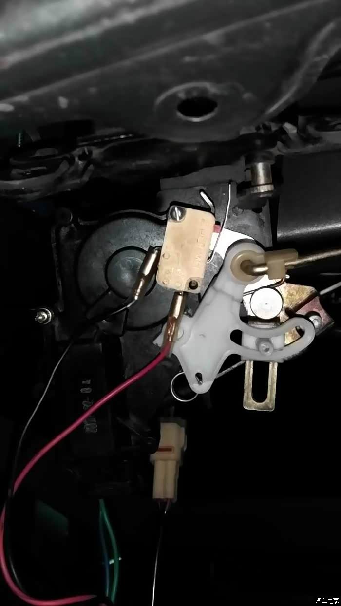

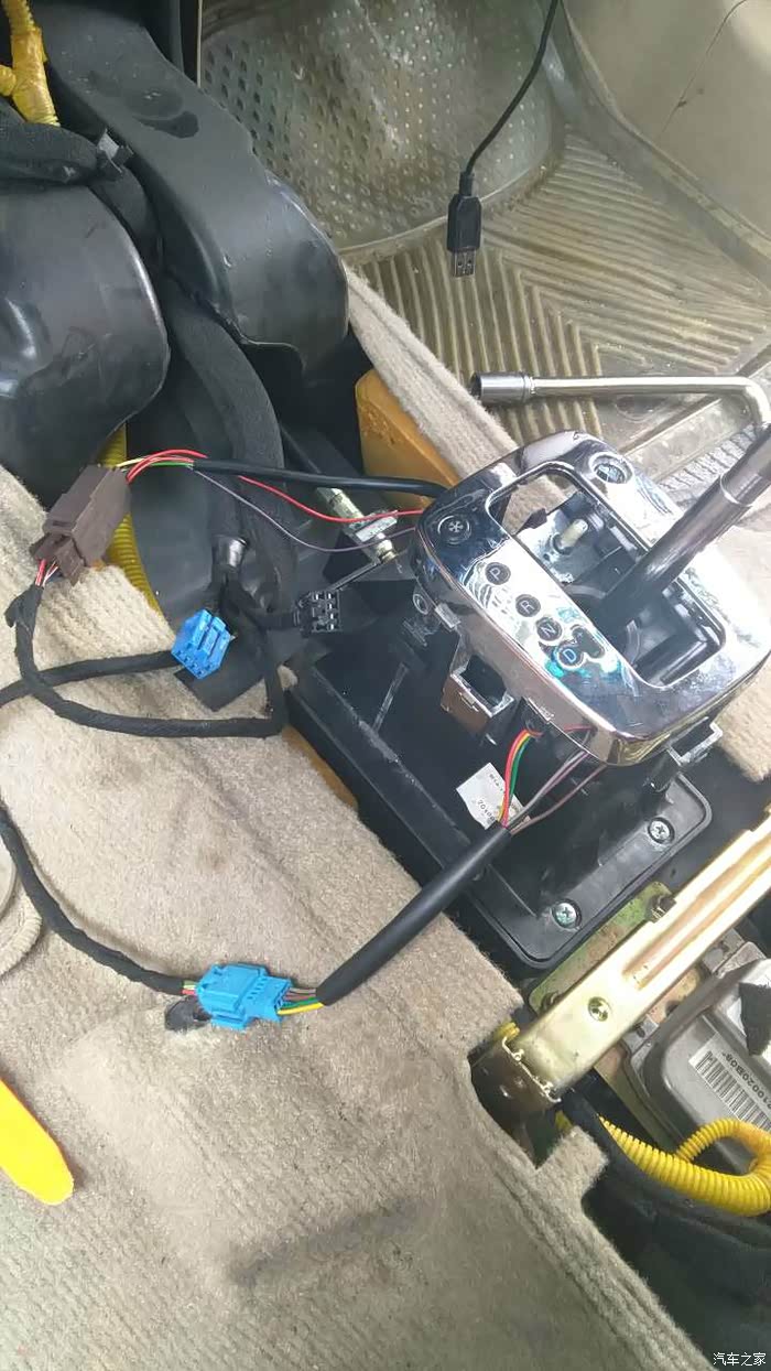

顺便发多个改装后门开关的图片,希望能帮到更多的人
买个开关,换个长螺丝。OK!

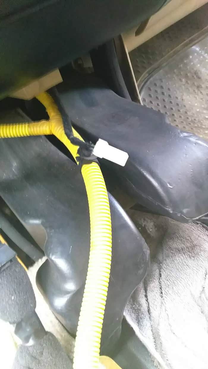

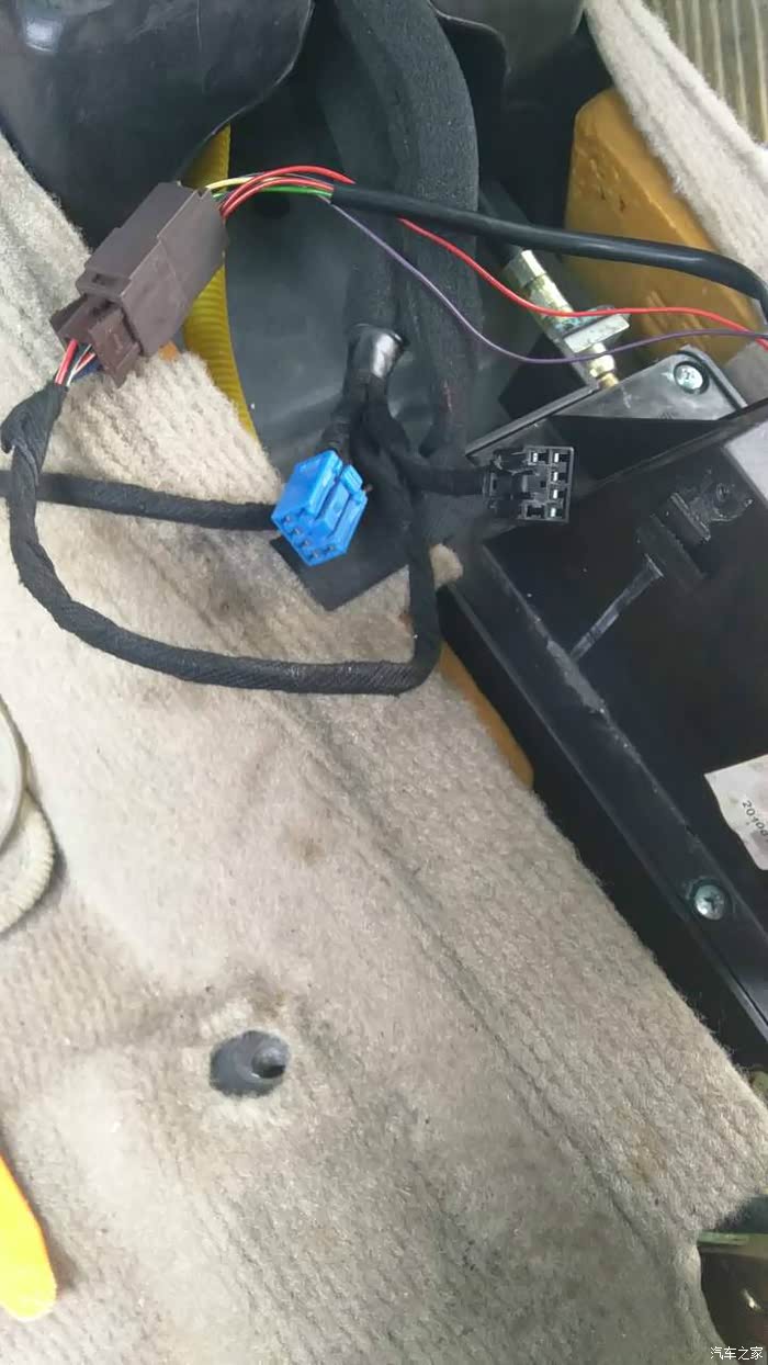

有谁知道这预留的线头是做什么用的吗?
档位那发现的,不知道做什么预留的
还有2个,求大神告知!
