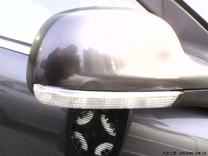

在x宝上找不到单壳出售的,只有转向灯一起购买。单个54元(问了4S说换好要150元),用工具将后视镜取下后是这个样子的:
将旧的转向灯用工具拧下来,将新的换上去,已有插槽可以插上,不用手动接线的,打掉我的余虑。这是换好后的图

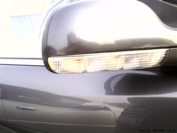

开启双闪看看效果:
亮了,大功告成,前后不用30分钟,自己动手,丰衣足食。
