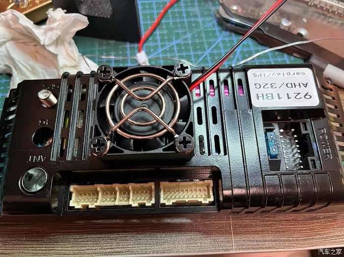

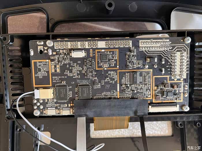

拆机导航主板1
拆机导航主板2
要换的7388
另一面
开始拆原件
换上TDA7850和25V10000uf电容和47uf无极1
换上TDA7850和25V10000uf电容和47uf无极2
另一面0.1uf并联

单独加了个小风扇
完成后装机

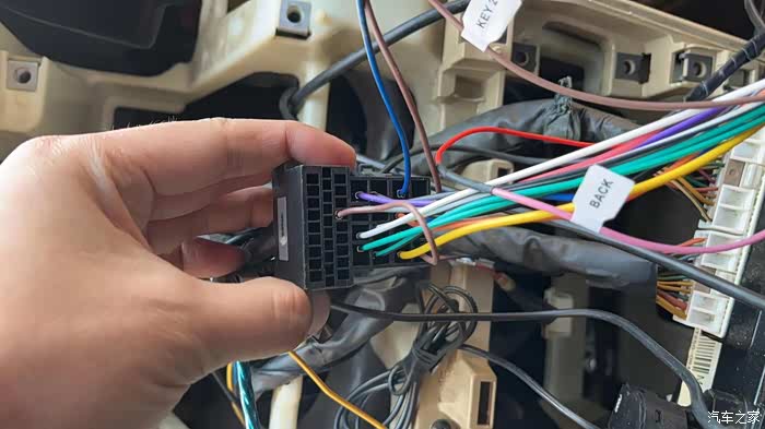

改方向盘线控线
