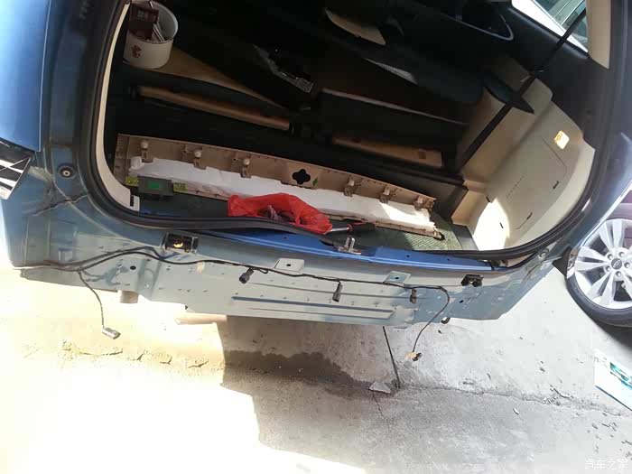

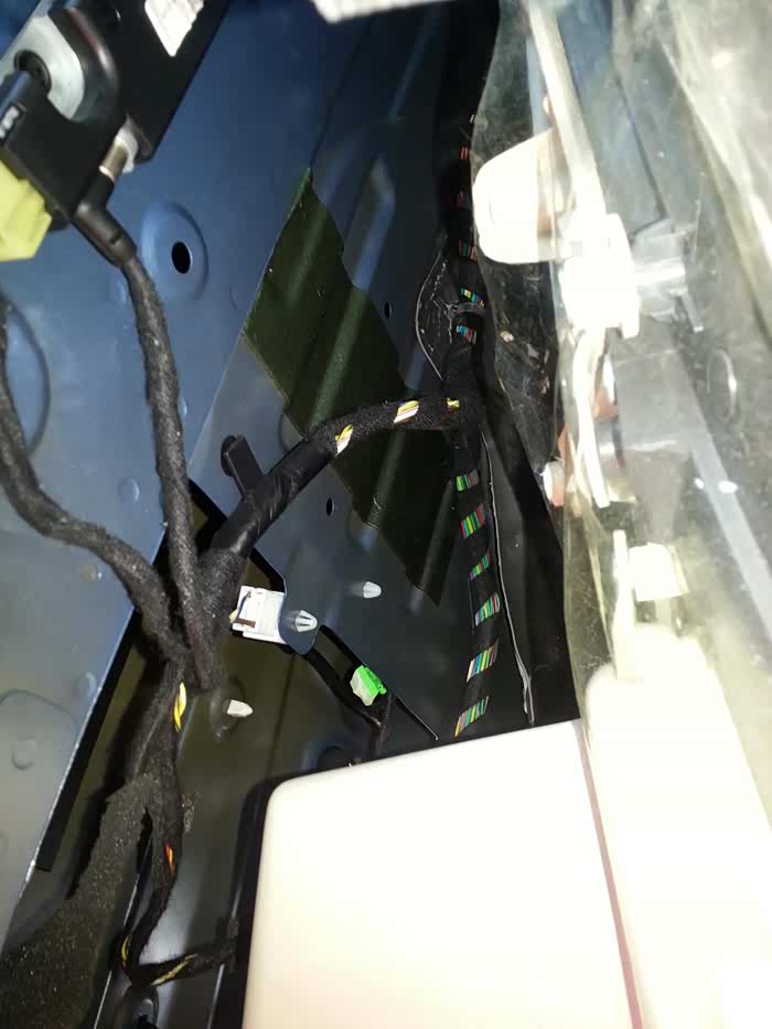

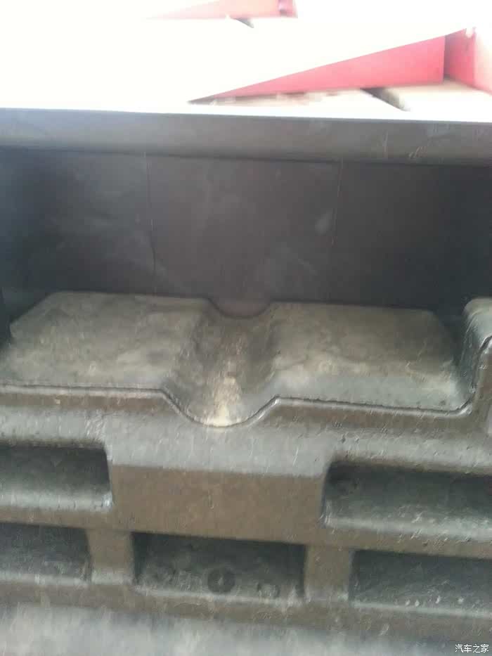

没有后防撞梁,小心人家来撞!只有泡沫。中间3根就是雷达探头线束,旁边2根是尾灯的。
不仅有线是,而且空位也在背后备注。
