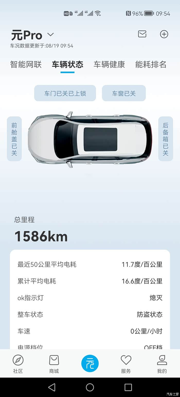

先说下实测行驶电耗,官方给出的标准电耗约12.5度电/百公里(即50度电/401公里),在城区匀速跑40公里时,电耗大概是11度,匀速60~70电耗12度多,跑高速120时速电耗翻倍约25度,均速100公里电耗大概是20度(全程开冷气)。
