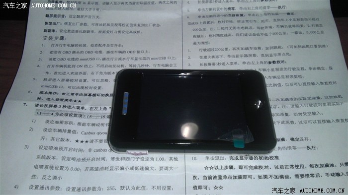

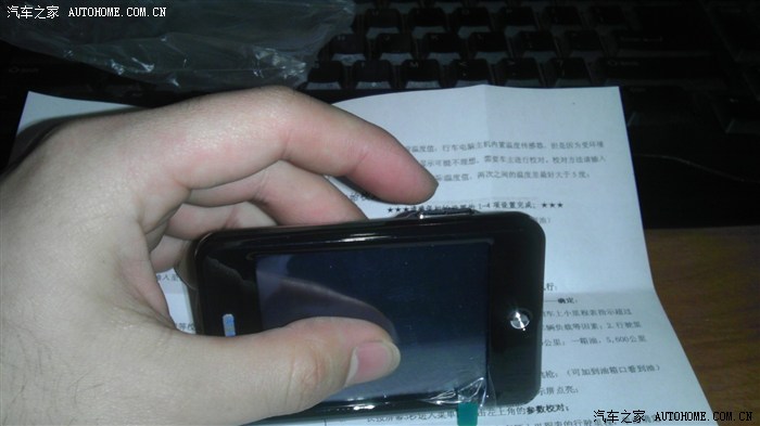

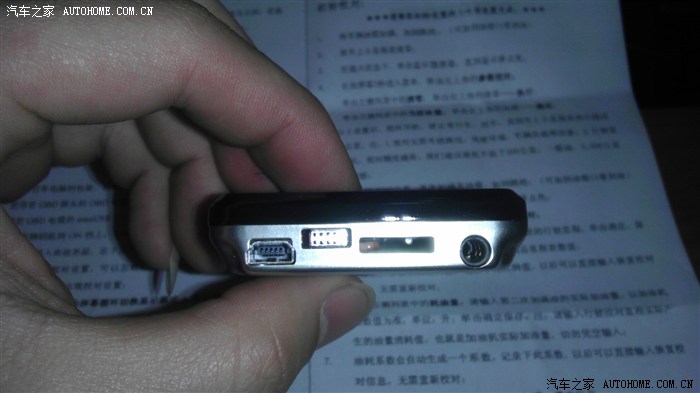

2013.1.21PM1:54到货 果断拆包 这次过来是工业包装 我也没有要支架
正面
侧面
上面
询问卖之后,告知行云流水是套用MP4的外壳,就是为了降低成本,让好的让利消费者,这个可以有!

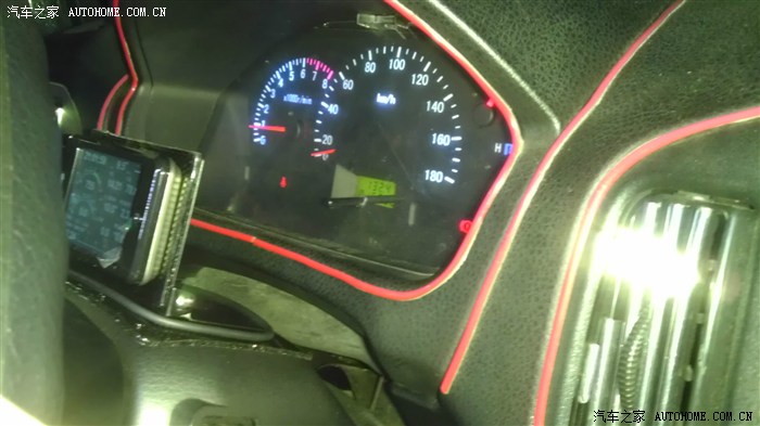

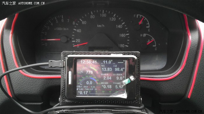

原来买的导航支架,也就是一片大合页外加两张粘粘的硅胶贴,支架直接支在方向盘和仪表中间的方向盘柱上
驾驶座上的视角

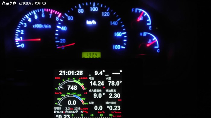

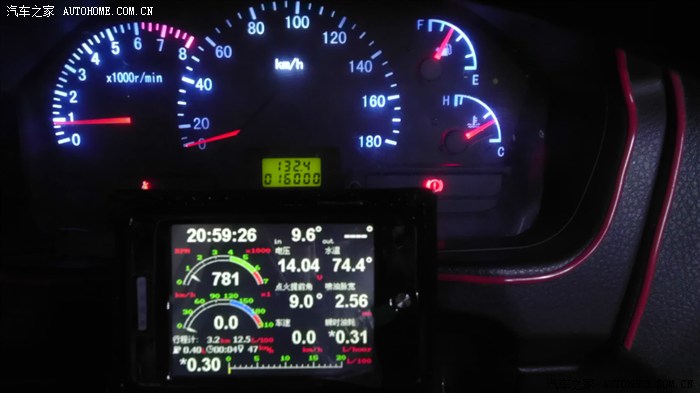

这就是模式A

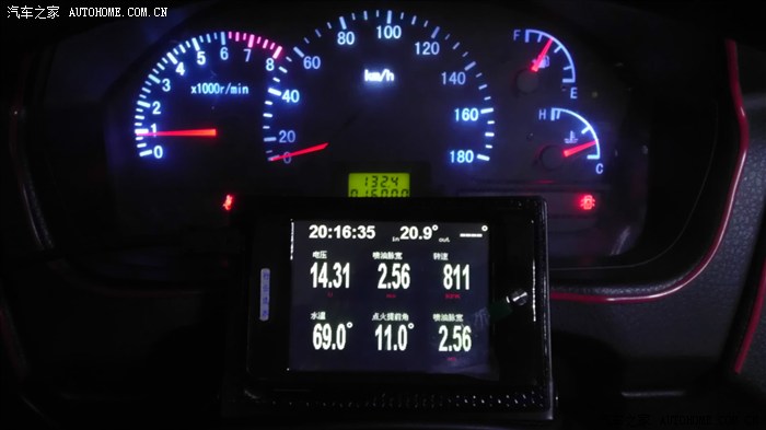

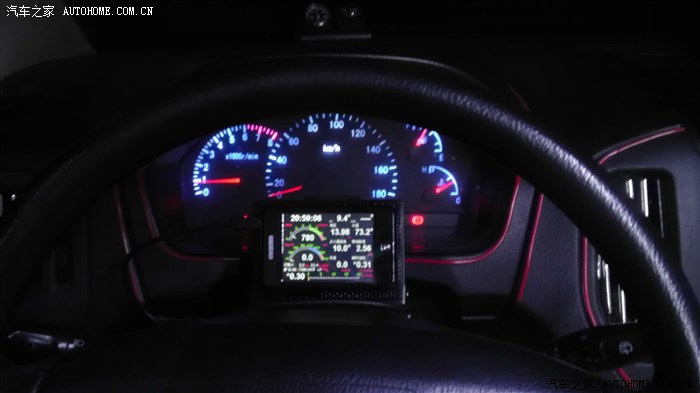

这是模式B
模式A与B之间的切换通过手指在屏幕上横划就可以实现

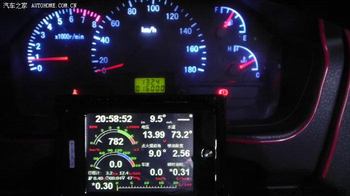

个人感觉还是模式A的现实数据多,每个模式中都有3面数据:熄火数据、怠速数据、行驶数据(3像数据可通过手指在屏幕上单击切换,也可以根据发动机的工况自行切换{怠速时显示怠速数据、行驶时显示行驶数据、熄火后显示熄火数据})
个人感觉最实用的就是水温报警(报警温度可以自行设置),发动机水温高于100℃(车子仪表上水温指针刚好到中间刻度线下沿)电子散热风扇开始启动低转速,温度降到96℃以下停止运转。估计水温要到110℃以上电子散热风扇才会启动高速(不过我测试的路段上水温没有到过110℃,最高到过107℃{我在冷凝器前面有用东西遮挡的},全开暖风4当风速水温马上下降),油耗的数据我不敢认同,平均油耗4点多,估计还要多跑几箱油校对一下。

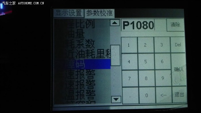

还可以清故障码,P1080赛马没有这个故障码,查了一下没有这个故障码,再上网查另外的网站给的解析是:VVT故障。果断清码
