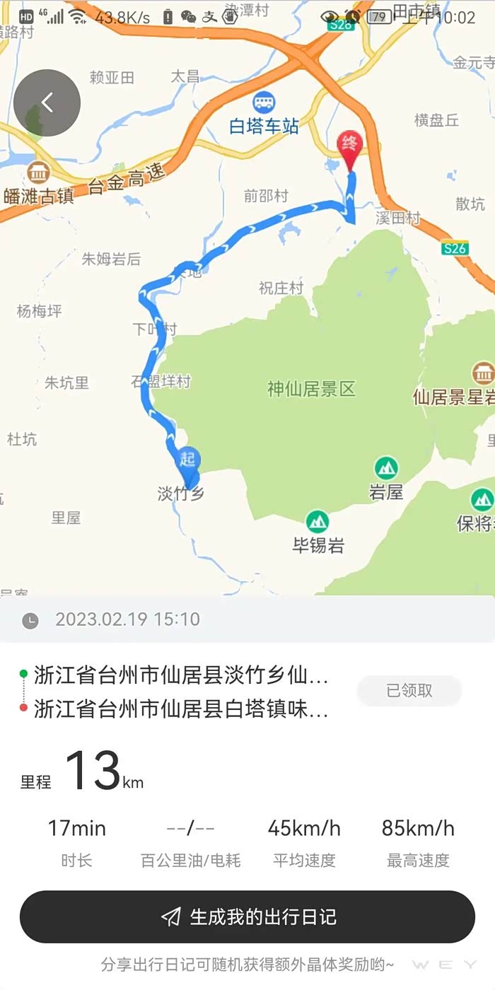

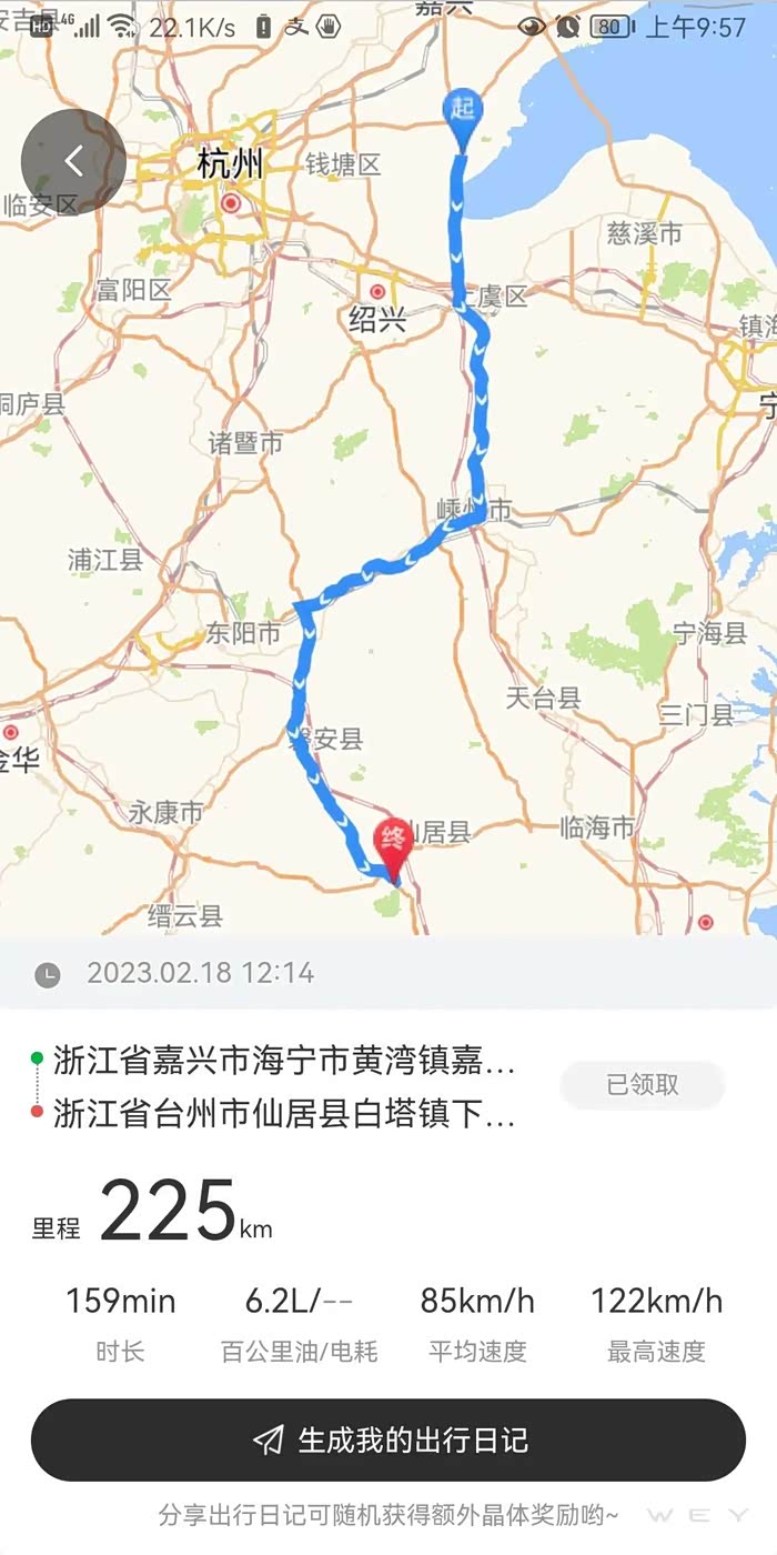

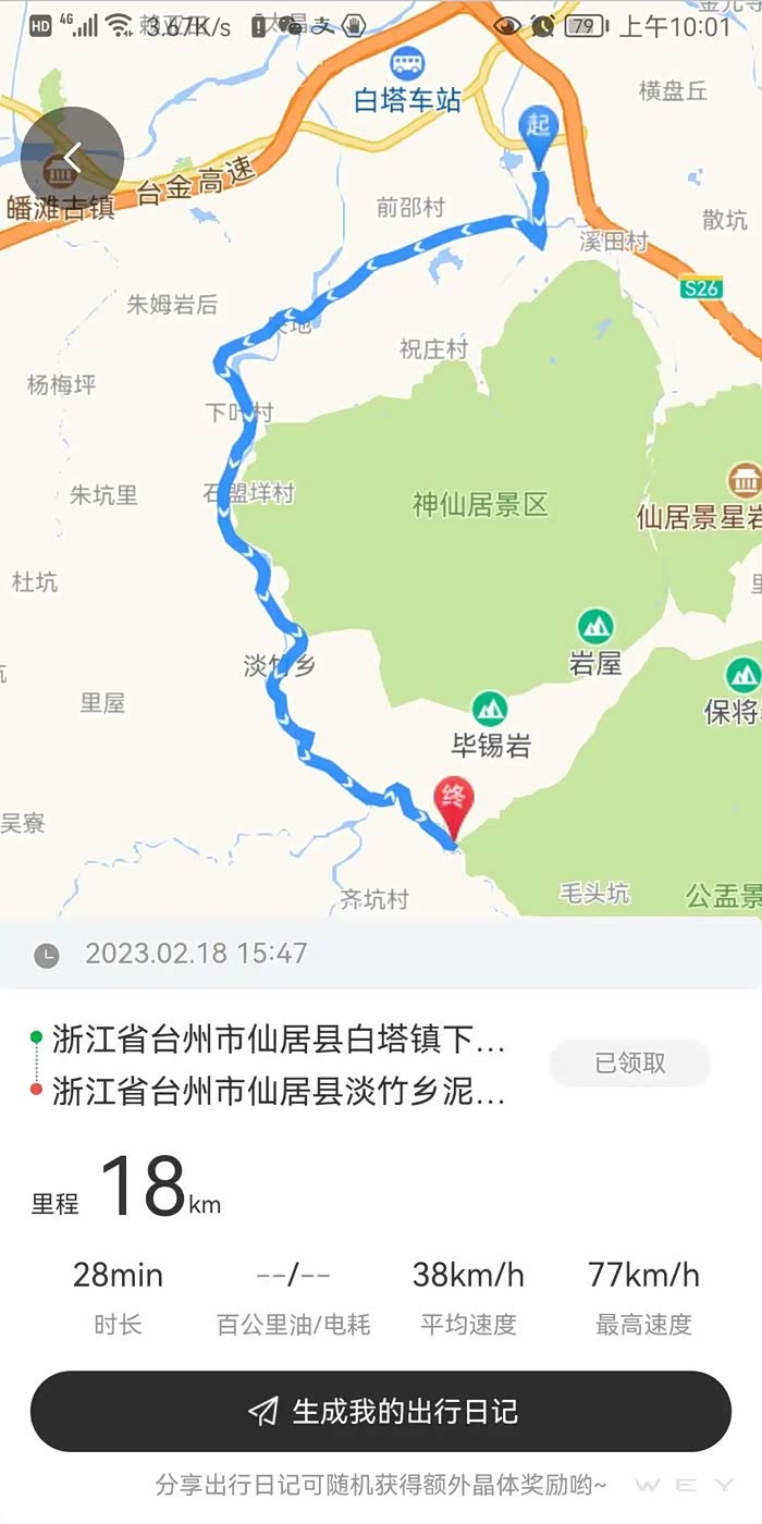

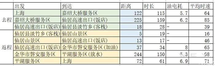

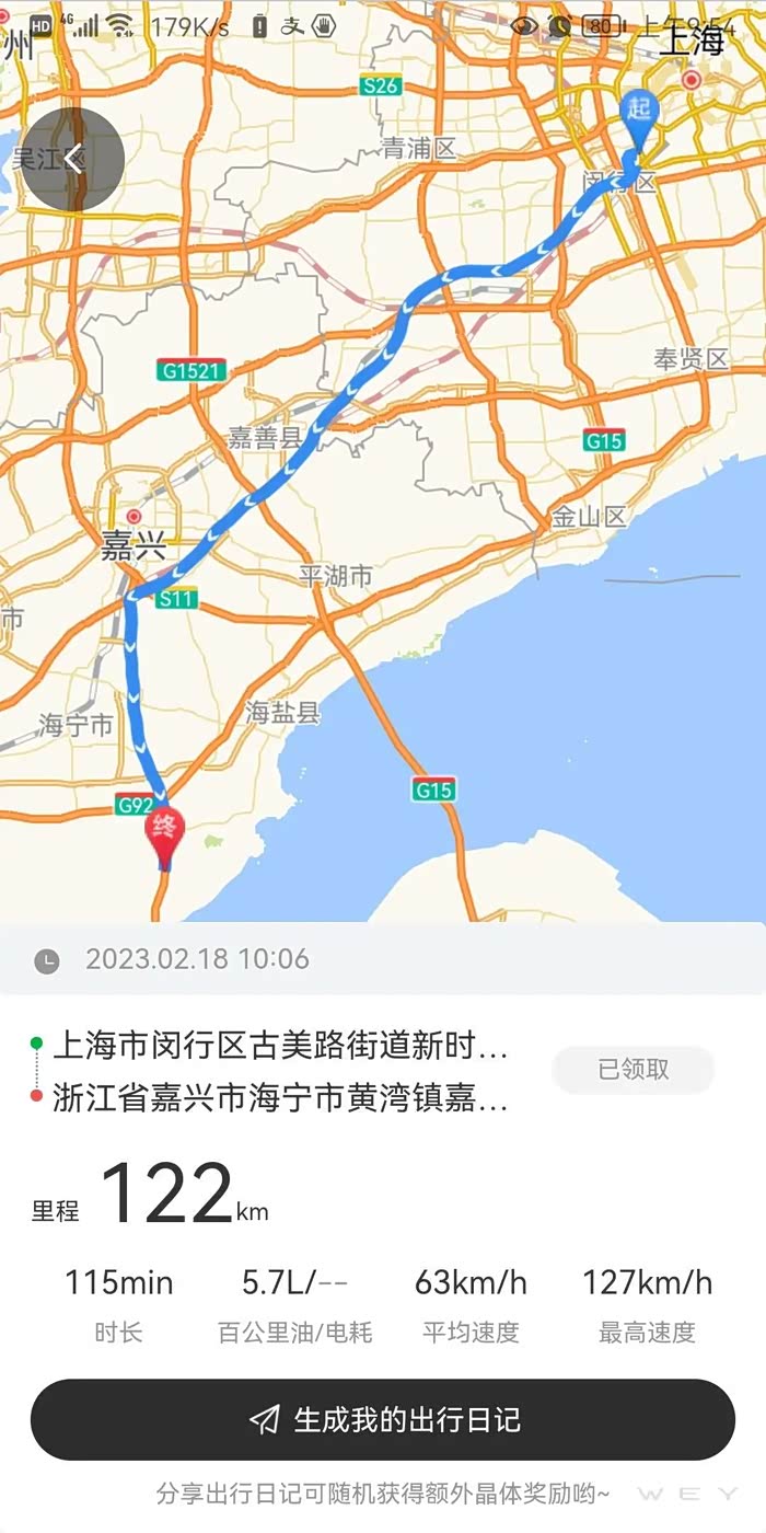

分享一次拿铁phev超大杯两驱的出行往返记录。车机版本:接受了两次推送,应该是1.2,还没去4S店升级油电双降。行程:从上海出发去仙居山,有市区、高速、盘山路,乡间小路。出发前表显油程325公里、电程78公里。模式是混动、标准。驾驶习惯:由于行程较长,我在车少情况下是压着限速+5%左右开的,例如105、128。去程:由于没升级车机,我想着尽量把电留给低速路段用,在高速上都启用保电模式,并把保电值调到与当前电池余量差不多的位置(例如35%),当中服务区休息了一下,然后下高速就关闭保电让车子自由发挥。全程365公里,最终到客栈时表显还余70多公里的油和30多的电。已经超出了出发前的表显。

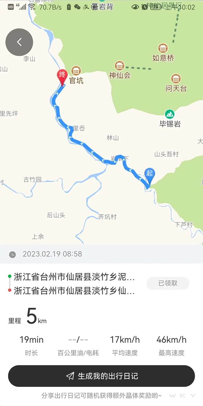

到了客栈居然有两个充电桩,不过被其他车占着正在充,客栈管家问我要不要充,可以等他们充好了挪车,我豪气的回答“我可以不充”。回程:从客栈到景区是盘山路,比较窄很多弯。爬完山去高速口的饭店吃饭,然后上高速返回…油不够?高速上算好距离余量找了个服务区加油(仙居县内加油站不多而且距离远,所以我选择直接高速上顺路加油)。

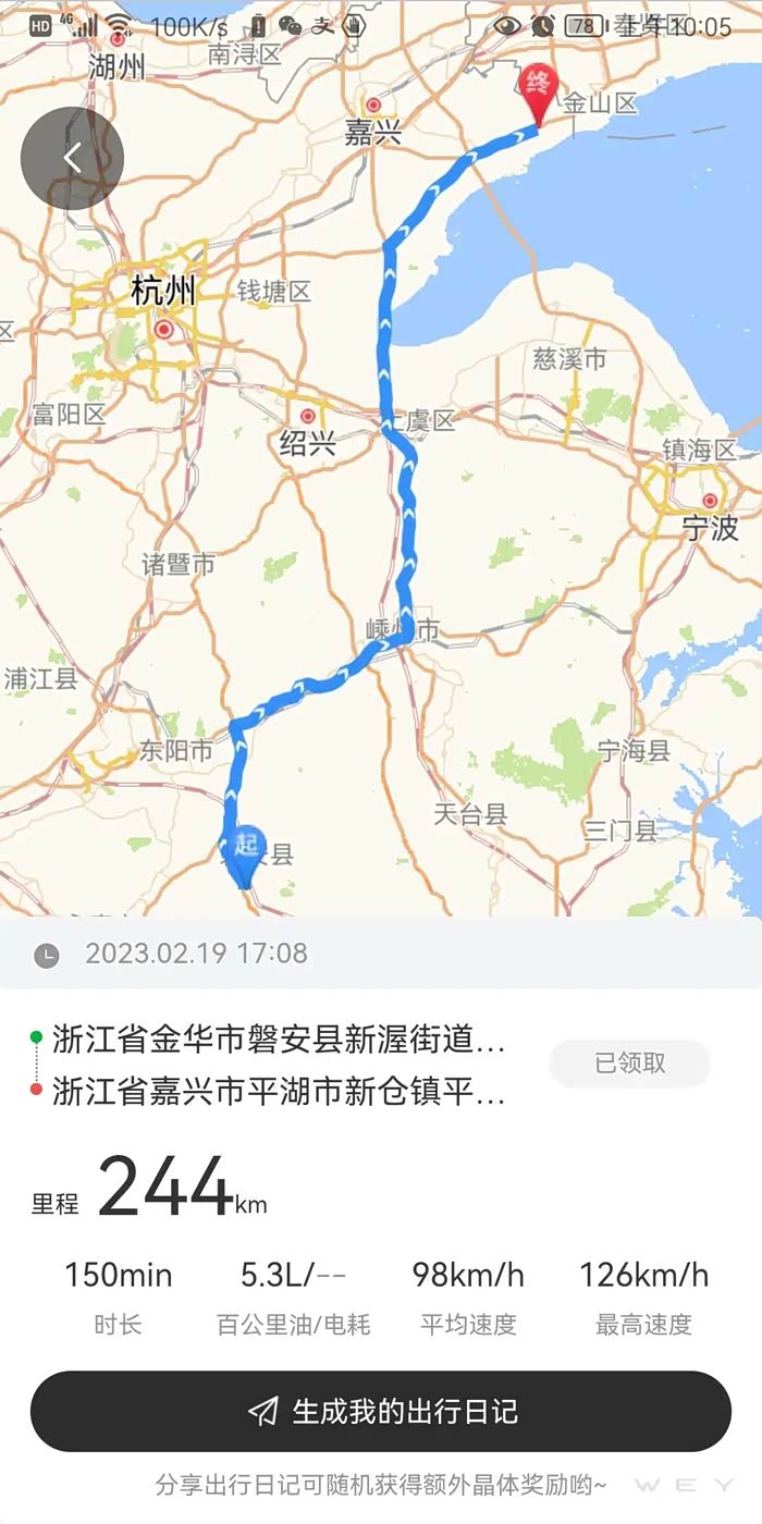

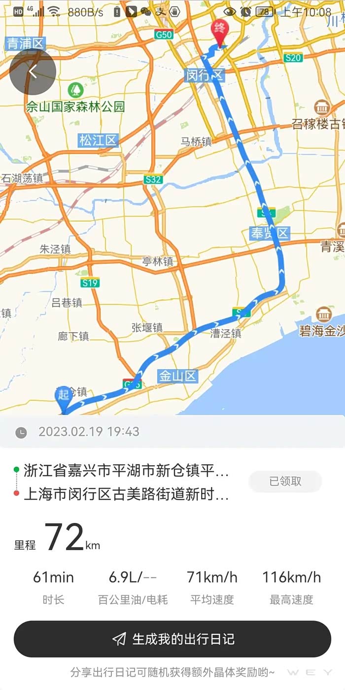

到了加油站表显油量已经没公里数了,电不到20,此时距从上海出发已超过420公里。超过了出发时的表显数据。加完油就一路返沪了,当中平湖服务区小憩10分钟。
总结:老版本车机的情况,在底电超过30公里的情况下,纯高速纯用油的情况,统计百公里油耗5.3-6.2还是可以的。但是电耗到20公里以下,即使不启用保电(保电可选的最低值30%相当于54公里),系统有时候也会自动给电池充电,而且充到多少没明显规律,例如有时候14到17然后开始用电,有时候充到21然后开始用电。总之感觉这个逻辑很随性,当然也可能是我没找到规律。另外在亏电低速行驶时,瞬间油耗有时达到29很让我吃惊。
