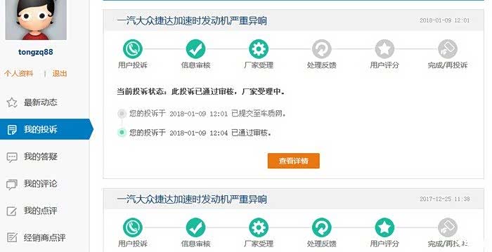

本人于2017年8月购买到1台17款捷达1.5L自动时尚版车辆,车子在开到4500KM已做首保,车辆在行驶时10-50KM速度内踩油门加速时发动机会发出铃铃铃的异响,去过两家4S店检查问题,店里技术经理检查后回复说:“查不出问题,有可能是发动机爆震,所以才有异响,解决不了,建议加95号油。
后来已经换成95号汽油,跑了5000公里,但是异响还有,而且4S说很多人的车也有,只是没察觉没上报。
现在问题已经确认,这就是发动机敲缸、爆震, 打开窗从20到40急加速 就会听到这个声音,大家可以试试,爬坡最为明显。注意:冷车没有,开20分钟,再试就有这种现象。
我的一个朋友跟我一起同时提的车,我的在5000公里时出现问题,他的是在15000公里出现的。我的是自动档,朋友的是手动档,既然都有,这就是批次质量问题。
已经买了此款车的你们,马上试试,说不定你也有,早发现早好,没有买车的,想买这款一定要慎重、慎重!!!
