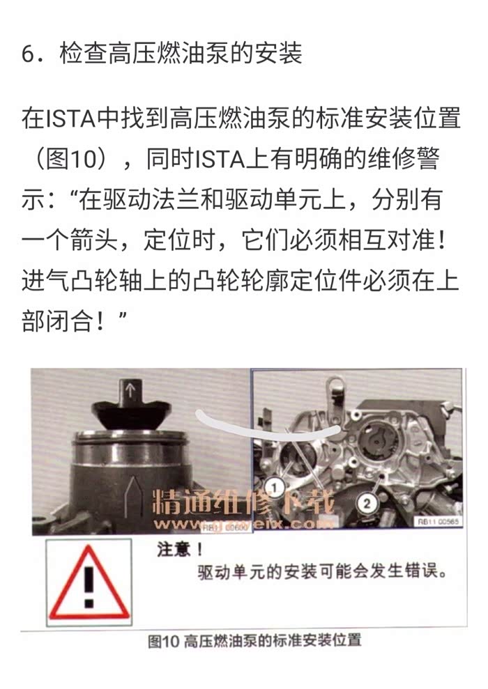

注意高压油泵安装位置,如果位置错误,会报油压低故障。后2张图有安装位置详细说明。
