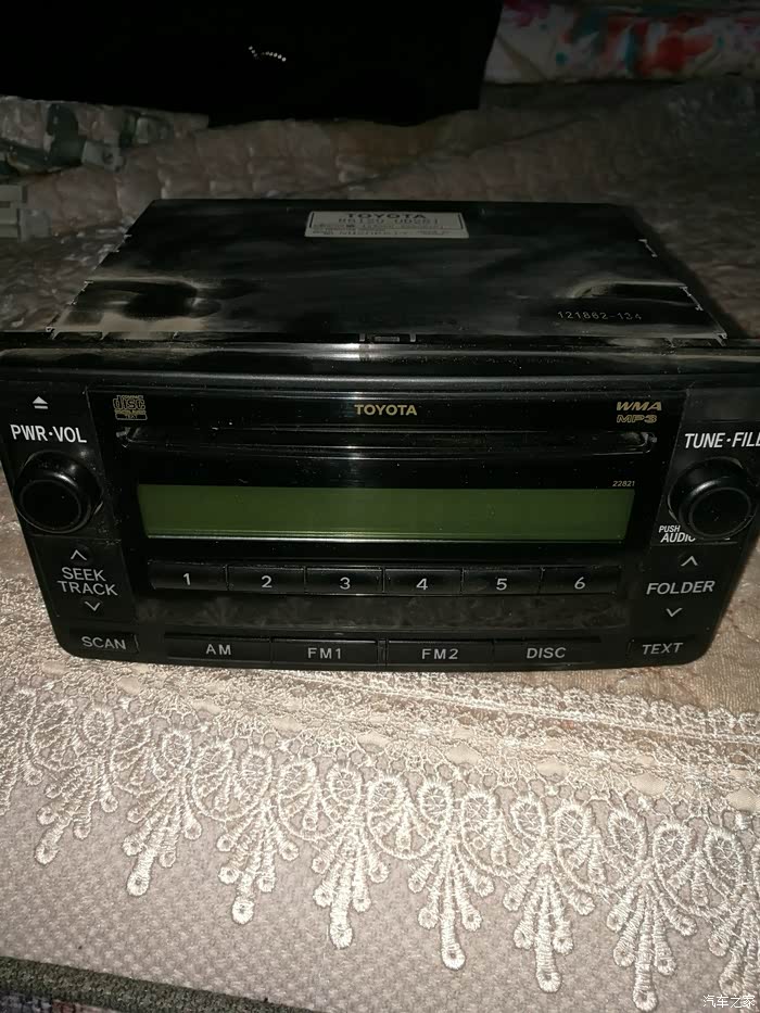

自己动手解决花冠CD不入盘故障
CD的盘只到这样就进不去,能退出来,万能的花友,有知道怎么回事的吗?

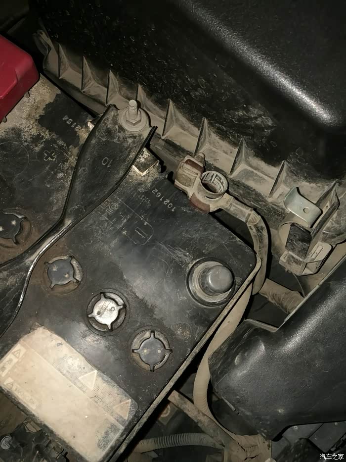

第一步,断电

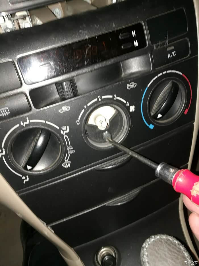

第二步,CD机两边的出风口,用手捏住往外拽,拽下来就看到4个固定螺丝
第三步,风扇旋钮轻轻一拽就下来,里面螺丝拧下来
这个工具必不可少,如果没有10毫米长杆套管,别想拆了,这是我买的拆火花塞的,今天用上了。
第四步,摘下螺丝,把这个面板往外拽,我没摘下来,拽开点,套管能松螺丝就行,四个螺丝松下来

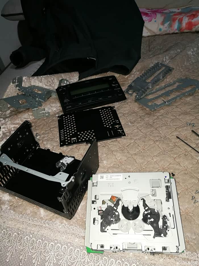

摘下来了,拿到屋里,富士通,中国制造
全程一把十字改锥,拆吧,架子拆下来
左右架子,每边四个螺丝

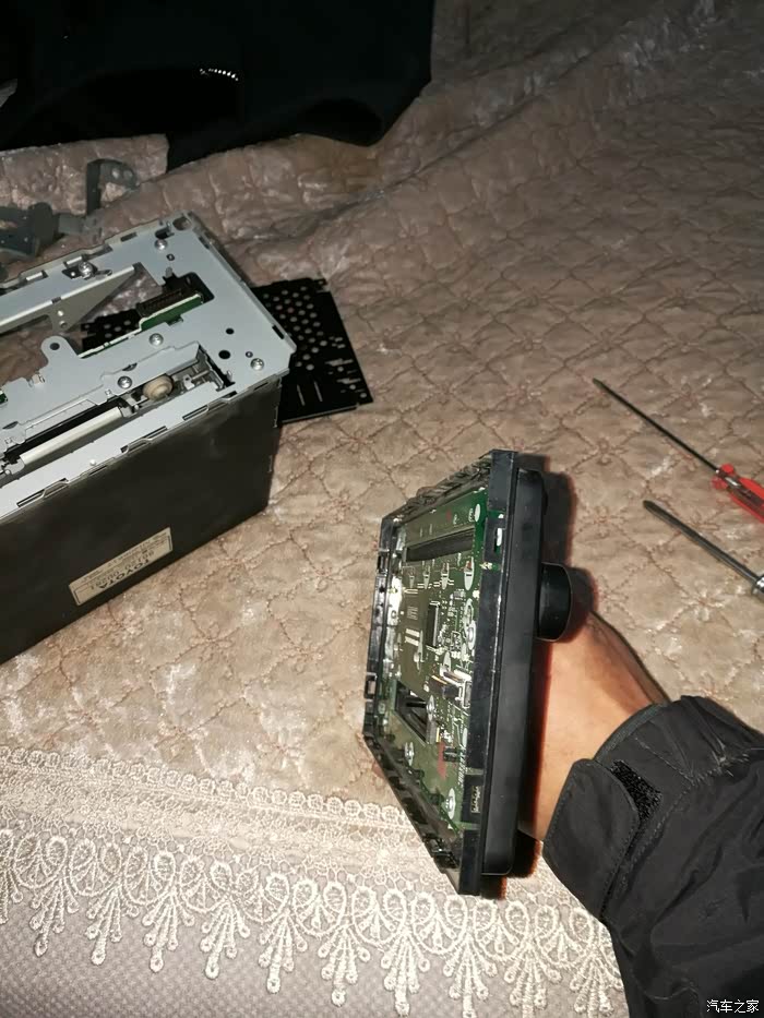

按键面板,都是小卡口固定在主机上,不是螺丝固定
按键面板电路板,CD机的操作,收音机,高低音调节等等功能全在这里。

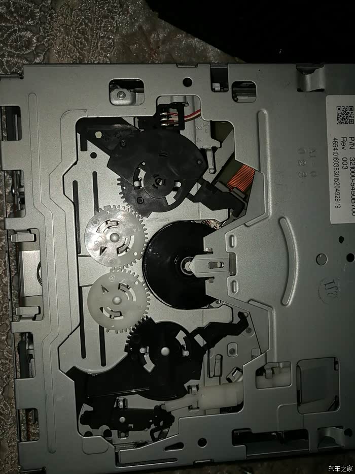

看看,都是塑料齿轮,塑料零件,想想夏天车里几十度,冬天晚上零下二十几度,这塑料件快7年了还在正常工作,这材料科学,让人佩服。

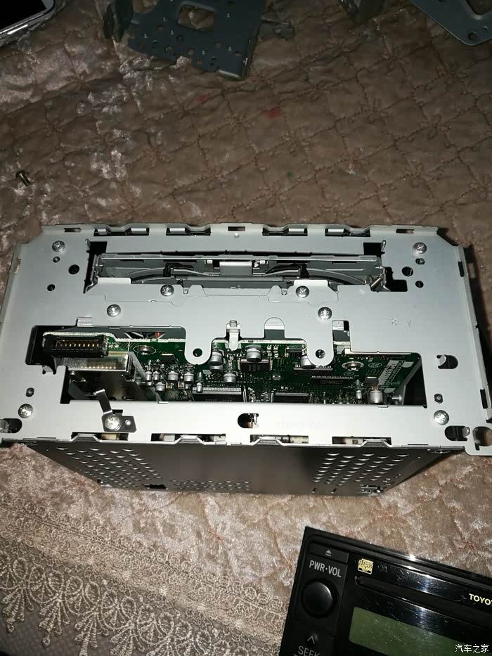

拆散了
一片

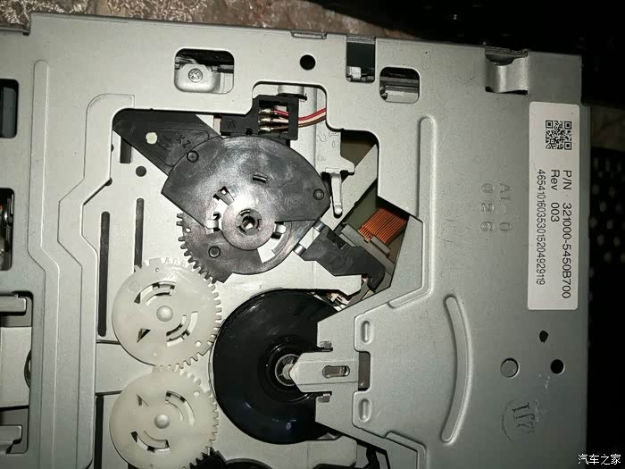

都是塑料齿轮
核心部分CD机

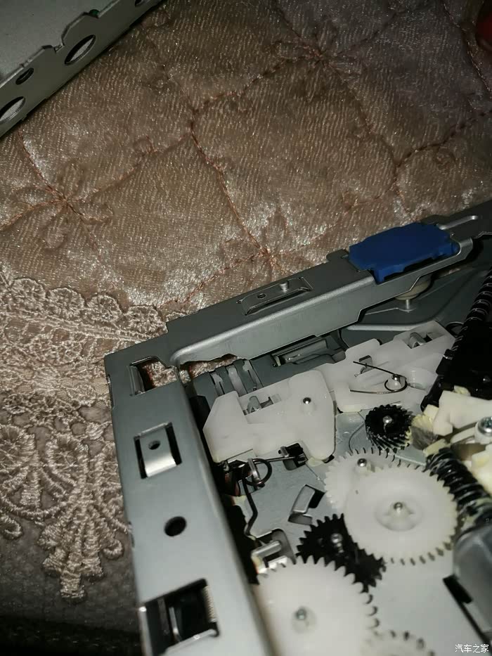

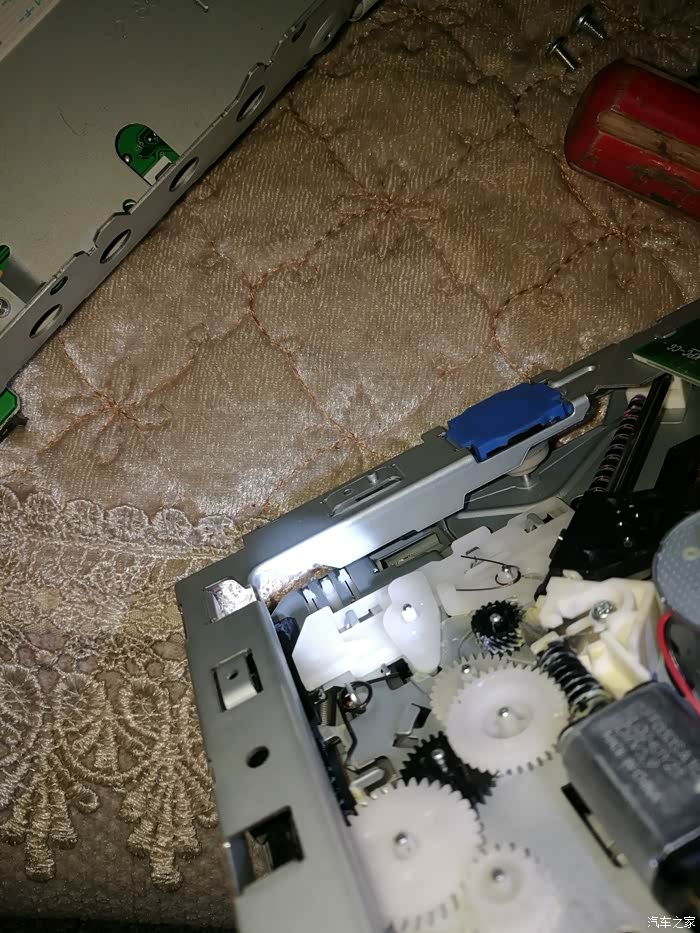

找到毛病,最角上的三个小塑料脚脱落了,脱落了,脱落了,把这塑料回位,故障排除,就是它闹的碟片进不去。
看看
用手电照着,看清楚
一点一点往回安

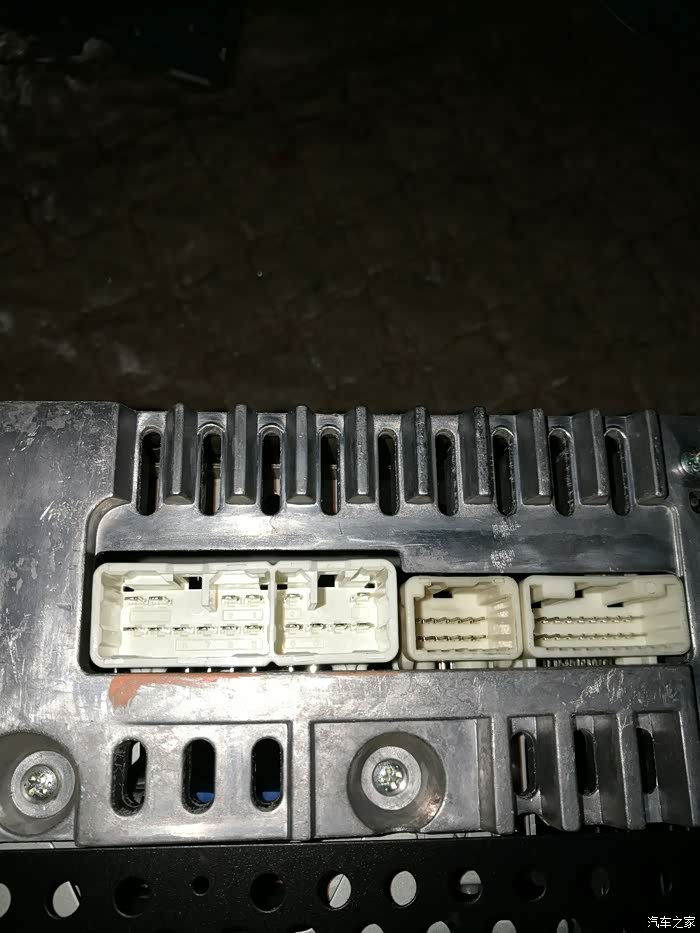

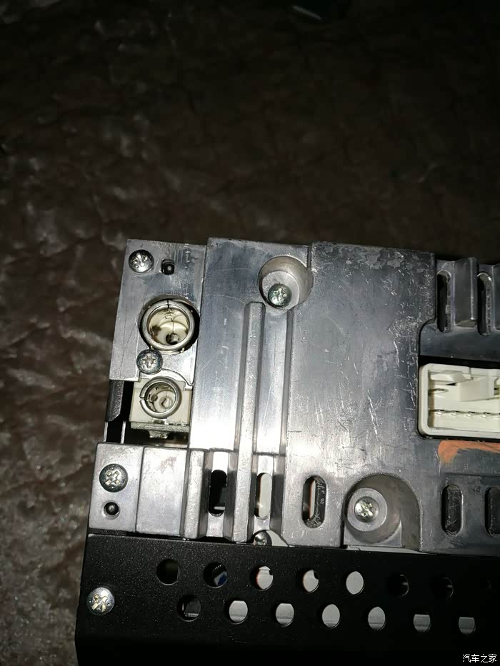

尾插口
左上角收音机天线接口

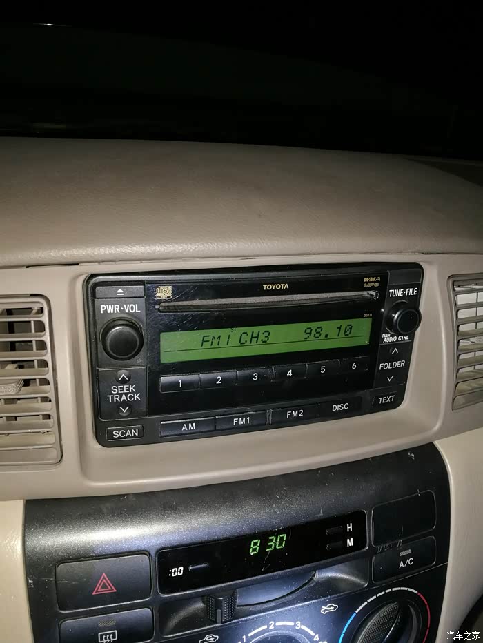

装回,收音机能用
CD能用啦,哈哈,故障排除,没有白忙。
