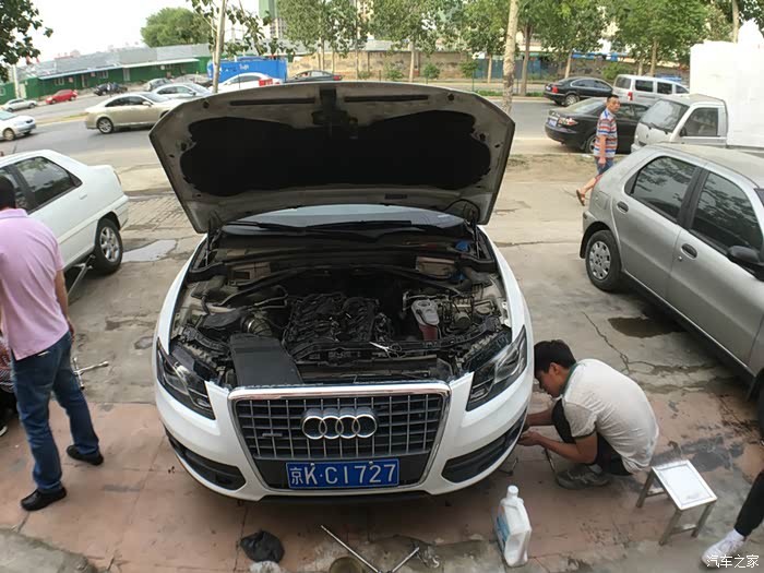

近期准备开车去趟上海,凑着周日下午找崔师傅给清洗下节气道,顺便检查下上次发现的电子扇声音大的原因!

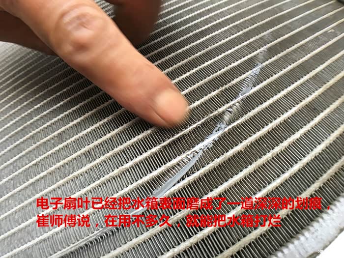

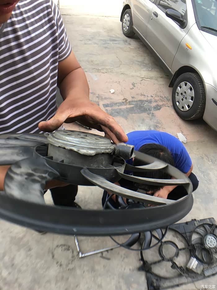

车子到了后,崔师傅耐心检查了下,发现电子扇叶有框动的现象,师傅当时就告诉我,必须赶紧更换,要不然,跑高速真的是很危险,真把水箱给打烂了,真的就是很麻烦,当即决定,更换。。。。。。师傅说正好也顺便清洗下水箱,

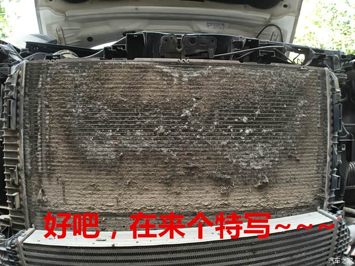

接下来 ,你看到的 ,真的是你所没看到过,哈哈 ,,不要大惊小怪!~~~~
图片已删除

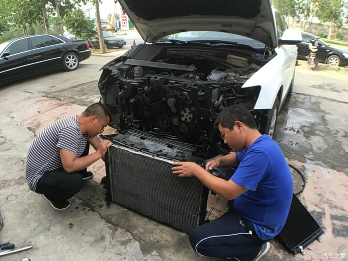

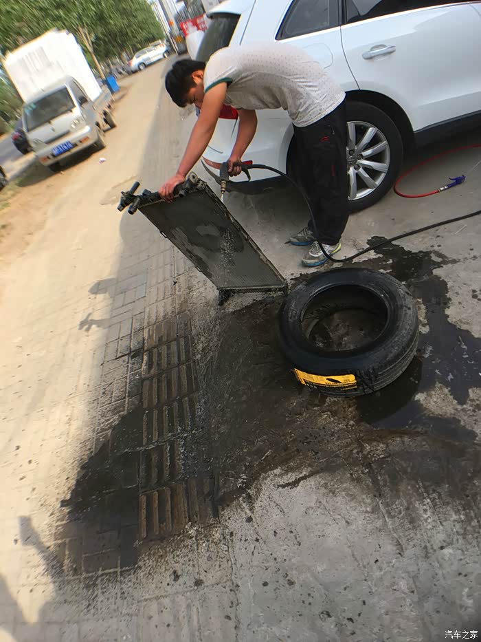

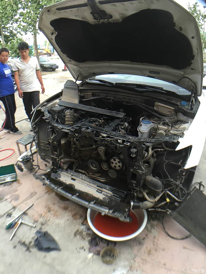

我承认,我是被这个水箱给吓到了,自认为,自己平时保养车子很好了,可是,车子买了快五年了,从来从来都没有注意过水箱还得需要清洗,好吧,真的大意了,,,车子是在北方开,春天的柳絮和沙土,已经让这个水箱脏的喘不过气来了,跟穿了一个厚厚的棉服一样,怪不得,去年夏天,在路上等着的时候,水温突然高了起来,空调也没了冷气,当时给崔师傅打电话,他就让我清洗水箱,我也没在意,,,要是去年就按时按点的清洗,也不会脏成这样吧,,

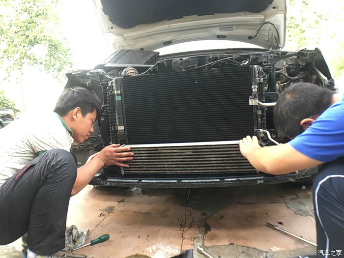

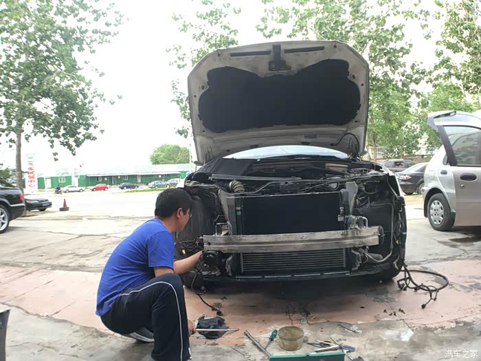

水箱被拆下来,需要把防冻液给放出来,前几天刚加的新的,

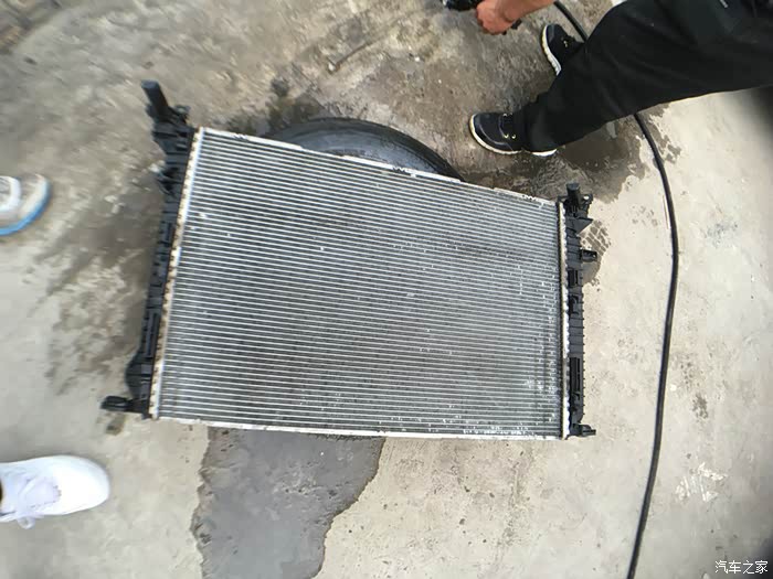

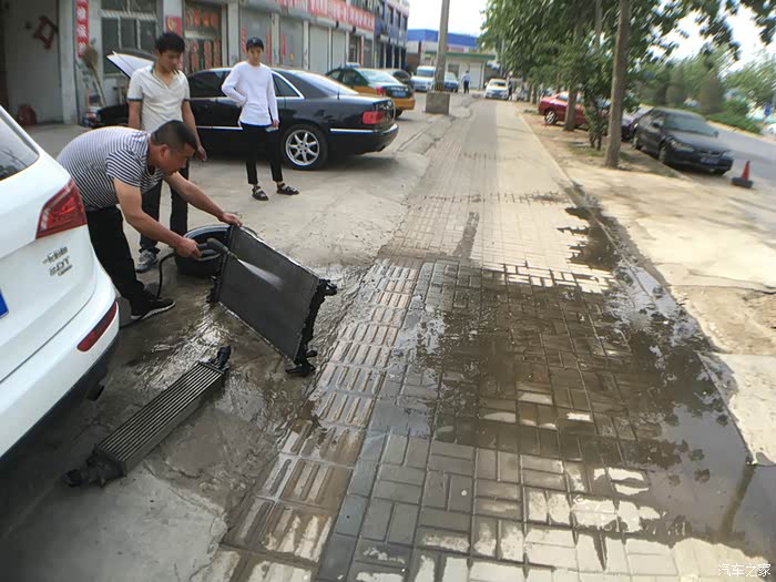

这位师傅是崔师傅的哥哥,我叫他大崔哥,跟崔师傅是亲兄弟,亲自拿水枪给我洗水箱和冷凝器,
清洗好了的水箱,,,,
好吧 电子扇叶登场,自己在汽配城买了一个,370块钱,崔师傅跟原车的对比了下,发现,原车装车的是西班牙制造的,我买的是国内制造,后来对比了下,发现做工和质量完全不一样,,,,觉得自己买到了副厂件,,于是,拿起手机,给之前的老供应商打了电话咨询,才知道,装车的都是德国件,现在市场内的配件,,都是国内的副厂件,质量肯定不如装车件好,于是 让供应商给送了一个德国包装的,电机产地是西班牙的,跟原车一样的电子扇,这玩意不便宜,价格900了,,,师傅跟我都觉得有必要换原厂,因为这个东西坏了换起来很麻烦,来张特写
下面的图就是扇叶子打到了水箱上。。
清洗后的水箱,,

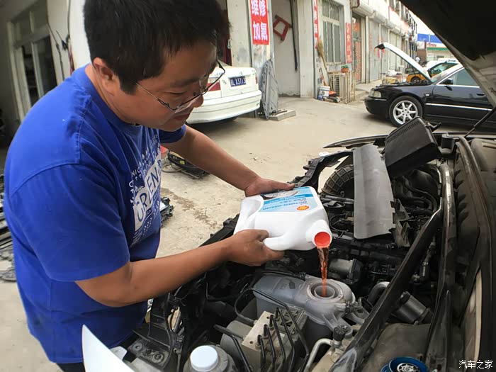

从新添加了一桶防冻液,,,,
水箱清洗完毕,电子扇清洗完

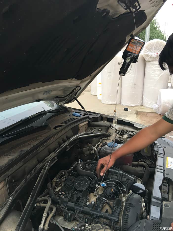

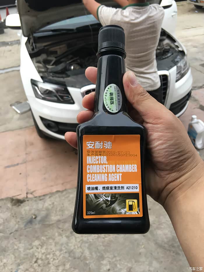

给进气道做了个清洗!~~~也就是常说的挂吊瓶~~~
OK,一起搞定!
