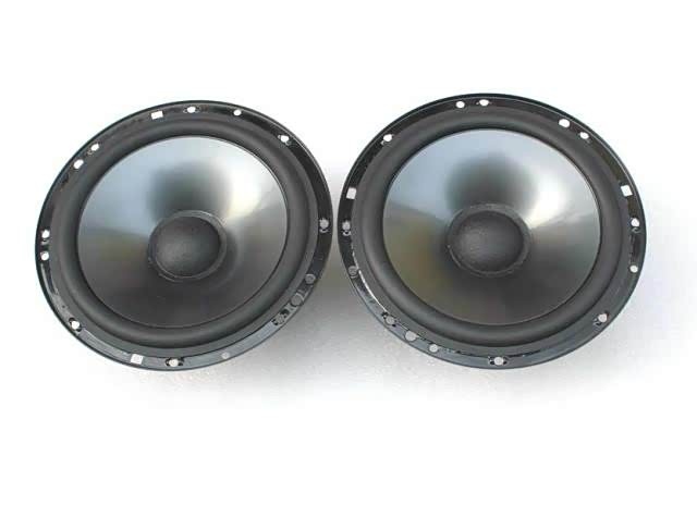

后门本来想安装同轴,但是目前市面上的平价同轴都有一个通病,低音下不去,高音乱糟糟。
在价格和音效兼得的情况下,只能求助于万能的Tb
    发现石家庄有一家卖二手道奇波士顿喇叭的 ,网友评价不错,价格310元一对。

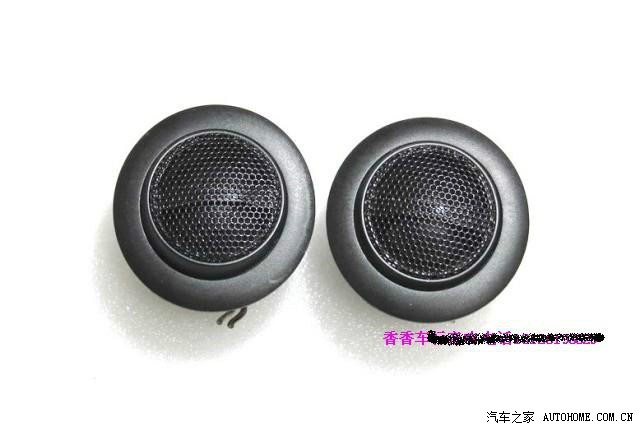

接下来便是高音头的选择,店家那里有JBL的高音头,是金属膜的,发声铿锵有力,听DJ是比较好的。
但是我平时听DJ很少,人声较多,所以选择了158元的阿尔派的丝绢膜高音头,声音相对更细腻些。

道奇波士顿喇叭310元一对(安装在后门)
阿尔派的高音 158元一对(安装在门柱上)

波士顿道奇喇叭
阿尔派的高音
