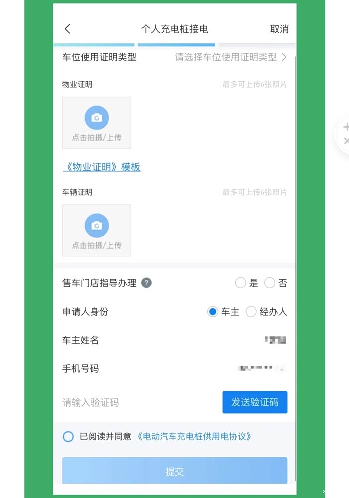

        拿到物业"通行证"后,在湖南可以直接通过网上国网APP进行申报,无须到柜台办理:

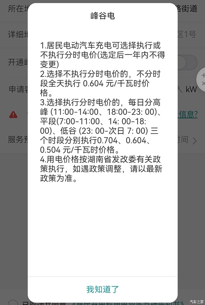

        线上快捷通道:下载"网上国网"APP→点击"网上营业厅"→点击"办理"→选择"充电桩接电"→填写安装地址、选择是否开通峰谷电、填写申请容量和预约安装时间(如果晚上充电多,选择峰谷电更划算;申请容量株洲最大选到7KW,建议选择最大)→上传身份证、物业许可证明、车辆证明等文件(建议拍摄清晰的原件照片)
电表报装很简单。
阶梯用电的电费。

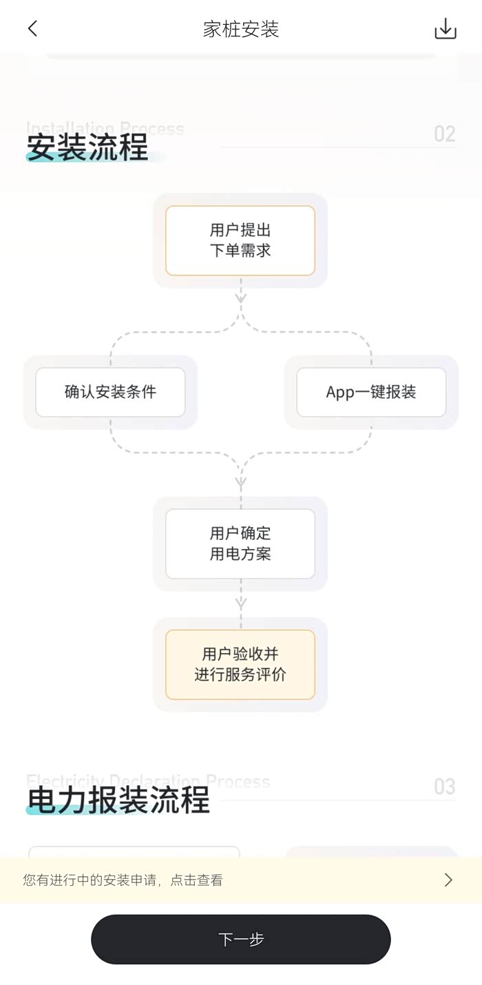

        (1)我是在同步申请电表的时候,就在东风奕派app上预约了充电桩的安装,预约过程:选择服务-我的家装-报装充电桩。申请,只需要提供简单的信息,隔天就有客服联系我。
东方奕派APP上有简易流程图可以参考。

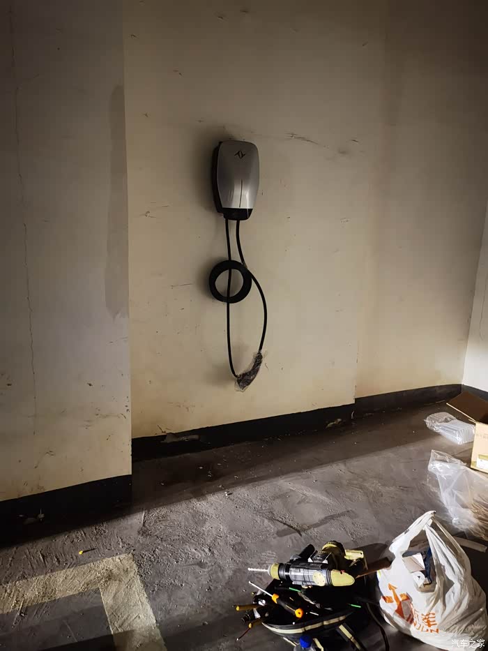

第一步安装充电桩,这个充电桩尺寸还不小。
        3、接下来先安装充电桩,选择离车近但又不能影响停车的位置。充电桩几个膨胀螺丝打上去就可以了,很快安装完。

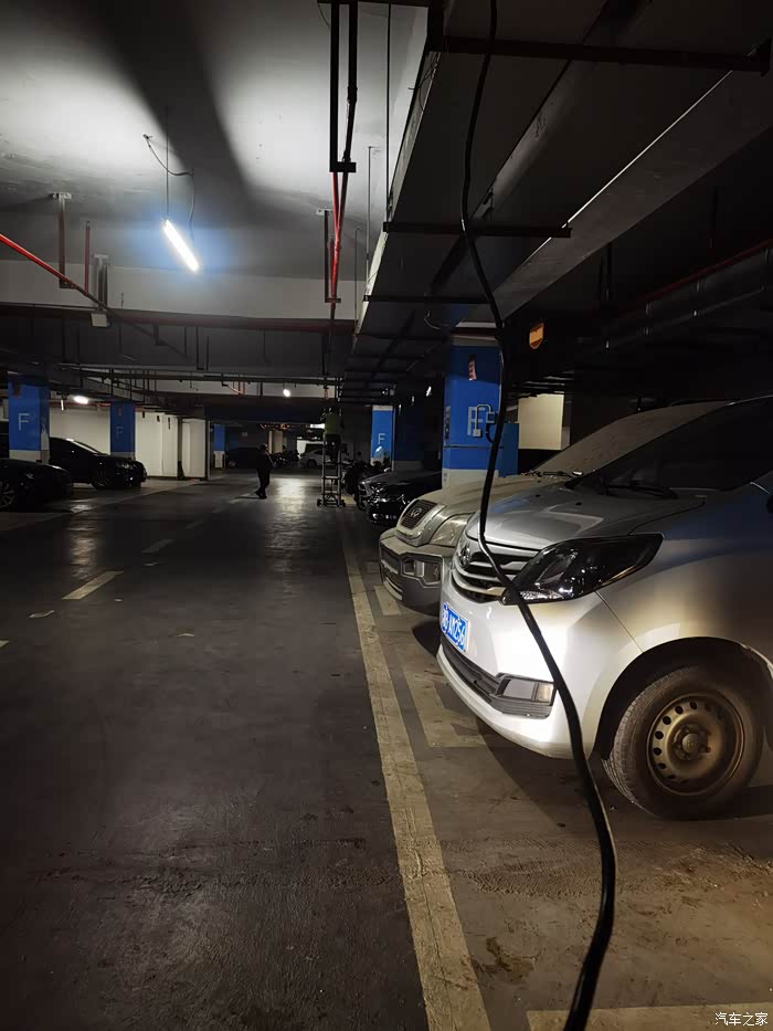

电缆放线,是个力气活。
        4、接下来放电缆,这个时间就比较漫长,师傅需要先开电缆桥架盖板,走一段线拉一段线。没有桥架的地方都会穿线管。
电表接电。
        5、放完电缆就是两头接线。然后调试。完成安装。
        我这总共49米电缆,要穿线管的长度不多,最多15米,其余都是穿桥架,整个安装过程大约三个小时。

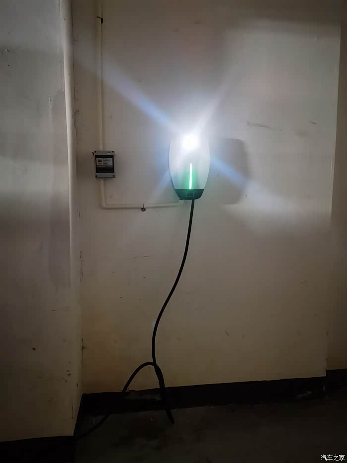

充电桩完成安装,旁边是保护开关。
        注意事项:
        1、室内停车场,一般都没有必要选择保护箱,充电桩可以锁定车辆,别人也用不了,邻里之间,手贱的人还是少。
        2、关于电缆长度,师傅一般都会多留个半米一米的,都是凑整给你算,不要太在乎这点。zryjv 3x6的电缆虽然不是很粗,但是也比较硬,拿过来都是盘着的,很难完全拉直,拐弯的地方,一般都会稍微松一点,以防被桥架边刮坏。
        3、车位如果有漏水,渗水的,还是要特别注意,电缆和充电桩都尽量避开。
        4、安装完之后一定要立马试一下。

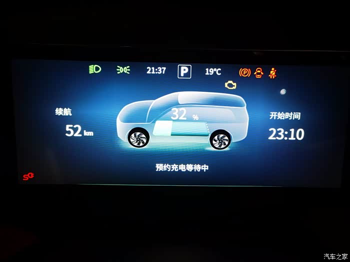

        然后,设置充电时间,湖南是晚上十一点到第二天早上七点电价最低,这样就可以设置在这个时间段充电。
        最后,这样设置完成之后,当车没电了,就直接插上充电桩,车辆会在设置的这个时间段自动充电,不需要人工开启充电,不需要再刷电卡,非常的方便。

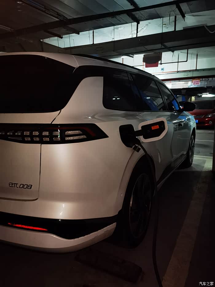

绿色,正在充电中。
给大白补补电,有了电车,平时开车的更多了。
预约充电的功能很便捷。
