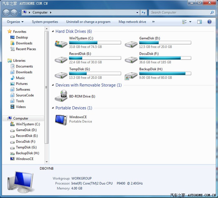

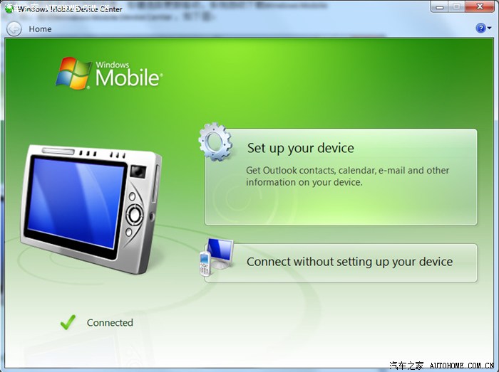

         如何确认自己导航仪的操作系统呢?说明书应该是最方便的,上面都应该注明该导航仪用的是什么系统。而我的导航仪说明书早不知道去哪儿了,启动导航仪系统,进入其中的“设置”->USB设置”,发现有两个不同的连接方式,一个是“大容量存储”模式,也就是普通的移动设备的模式,另一个是“微软同步模式”,从这个模式就可以看出来,此导航仪应该是微软的系统WinCE,于是选择同步模式,接上计算机,注意:如果Win7下一开始无法识别,进入设备管理,选择该无法识别的设备,右键选择更新驱动,系统自动下载Windows Mobile Device Center 6.1安装,安装完之后,启动Windows Mobile Device Center ,如下图:
选择第二项:Connect without setting up your device

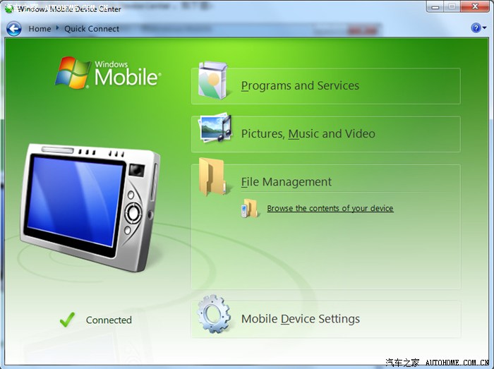

选择File Management下的Browse the contents of your device,就可以打开该移动设备的内容,如下图:

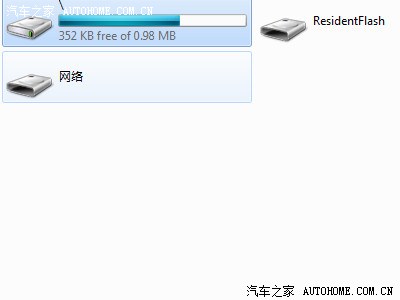

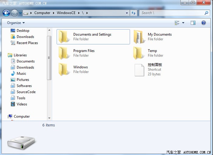

其实,这个可以直接从“我的电脑”中打开,如下图,看见了吧,直接就是显示的WindowsCE
那个显示0.98M的分区就是WinCE的系统分区,其内容如下图:

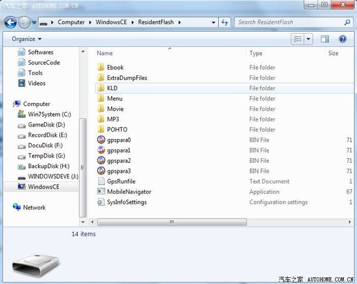

ResidentFlash分区就是导航仪的内置存储空间,这个分区也就是选择大容量存储模式连接计算机时显示的移动设备,其内容如下图:
至此,我们从这里就可以确认,我这个导航仪采用的系统是WindowsCE,至于版本不太清楚,在后面的内容可以分辨出来。就目前来说,绝大部分的导航仪设备,应该都是CE系统的。

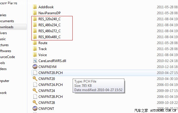

         而每个不同的平台又分为多种分辨率,比如WM系统就区分240x320480x640240x400800x480CE系统的分辨率区分320x240480x234480x272800x480,所以我们必须选择自己设备的合适平台的合适分辨率版本的凯立德软件,那如何知道自己设备的分辨率呢?WM系统一般是用于手机的,这很容易查到自己手机的屏幕分辨率,而导航仪从说明书上也应该可以了解吧,这个我不确定,应为我的说明书没有了。如果无法的得知的话,在网上搜一下,只要不是像我这种杂牌的,大多数都能找到你的屏幕分辨率参数,可惜我的这个怎么也搜不到,那怎么办?一个简单的办法,进入你的导航仪的凯立德软件的目录,我的是KLD,里面有适用于你的导航仪的分辨率的一个目录,如下图:
我的是RES_480x272_C,由此可以确定自己设备的分辨率,我的就是480x272,所以,现在的目的就是,找到CE系统480x272分辨率版本的新版的凯立德软件。

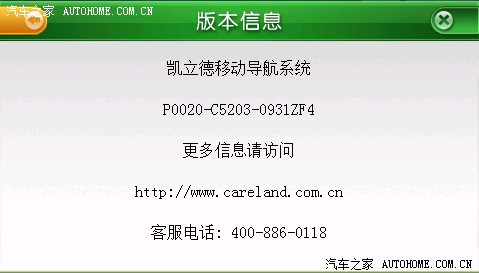

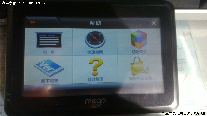

         我先看一下自己原先凯立德软件的版本号,启动导航软件,进入功能->帮助->版本信息,下面是我以前旧的版本号P0020-C5203-0931ZF4,这是2009年的版本了:
 该版本号,前面两部分是软件主程序的版本,第三部分是地图数据的版本。下面对主程序版本号做一说明:

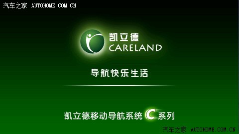

          如下图就是C系列的启动画面:

          找到最新的版本之后,现在网上放出来的新版,有的是主程序和图资分开来的,把主程序下载下来,一般里面都会有不同分辨率的配置文件,根据自己设备的分辨率选择合适的配置文件。如下图:
有四种分辨率的配置文件夹,把不需要的删除掉即可。

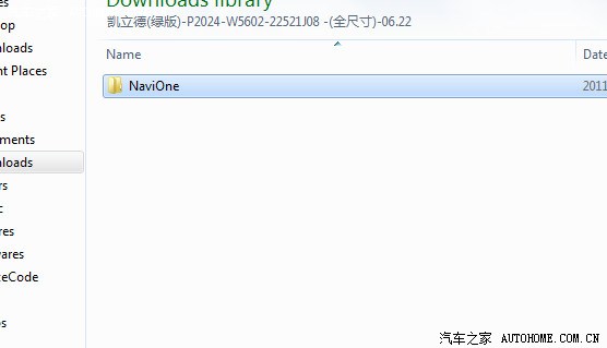

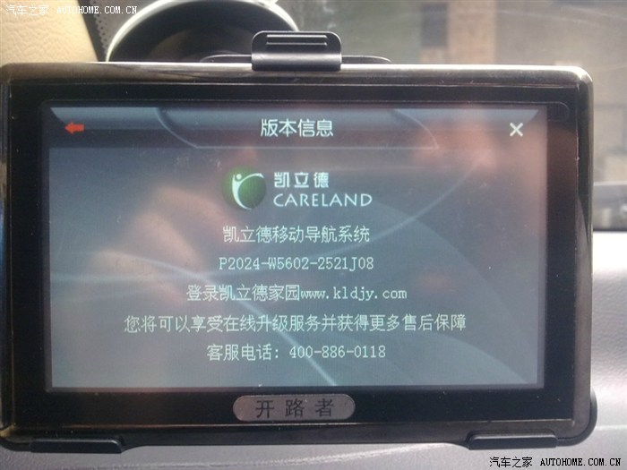

          我下载的是P2024-W5602-2521J08 全分辨主程序,即包含各种分辨率配置文件夹的主程序,该主程序已XXOO。解压后如下图所示
      进入NaviOne文件夹

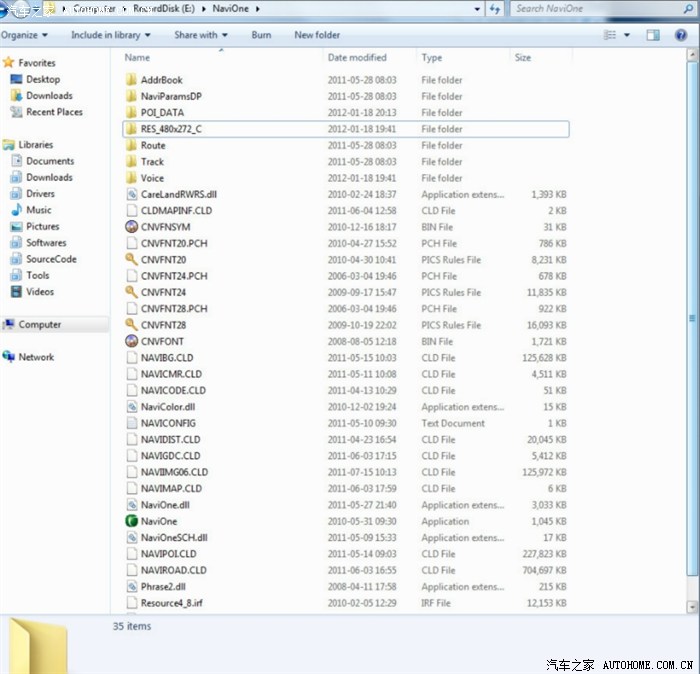

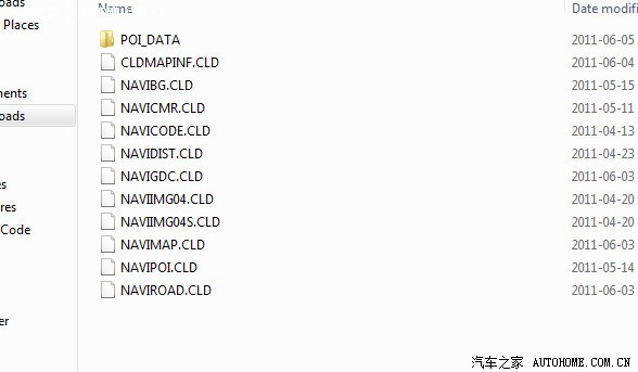

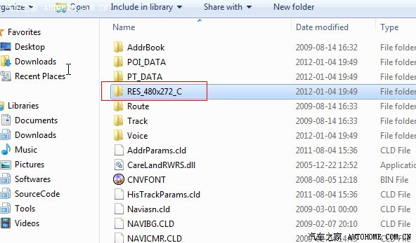

在这儿可以看到有4种分辨率的文件夹,我的屏幕分辨率是480x272的,将其他的分辨率删除掉就可以了。然后下载2011夏季版2521J08图资文件,解压后的文件如下图:
可以看到有NAVIIMG04S.CLDNAVIIMG04.CLD,这两个是对应的800X480的分辨率,不适合我的设备。于是先将这些文件(除去NAVIIMG04S.CLDNAVIIMG04.CLD)都复制到前面的主程序文件夹内。又下载了NAVIIMG06.CLD,这是对应的480X272分辨率的文件,从网友的反馈来看,有NAVIIMG06.CLD就可以不要NAVIIMG06S.CLD文件了。将这个文件也复制到主程序文件夹内,将不需要的分辨率文件夹删除。得到如下图的文件夹内容:

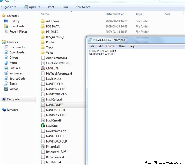

到这个程度,凯立德新版的主程序和图资文件就全了,另外还有个公交文件夹PT_DATA,需要的话,也可以下载下来放进主程序目录内。最后的任务就是将这个最新的版本放到导航仪里面了,先查看一下原来导航仪用的端口波特率,进入我的导航仪内的KLD目录,打开NAVICONFIG文件:

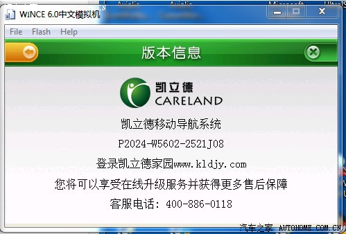

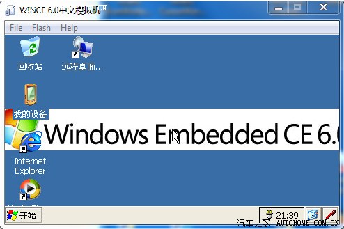

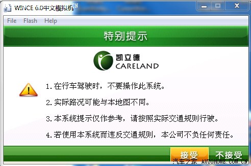

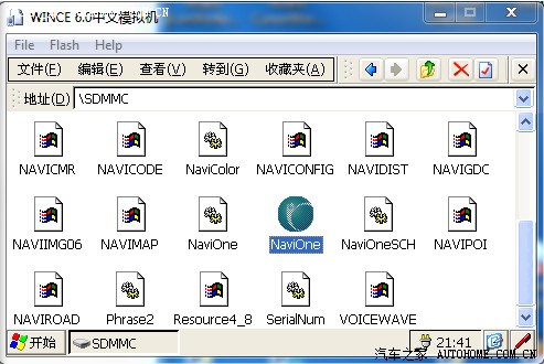

可以看出我的端口是COM1,波特率是9600。打开新版主程序文件夹内的NAVICONFIG,将波特率改为9600即可。由于整个新版下来有1.8G大小,而且不能确定到底能不能运行,所以将导航仪内原来的程序先备份出来,又找来了WinCE模拟器,在模拟器里面先测试一下,没有问题就可以复制进导航仪了。下图是480X272分辨率的WinCE 运行界面
设置好之后,运行NaviOne

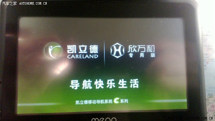

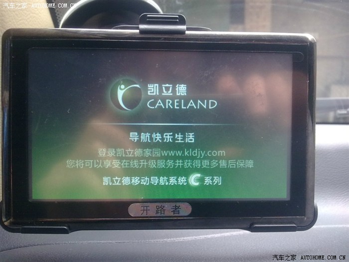

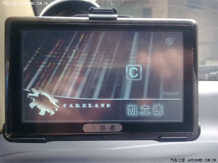

下图是启动画面:

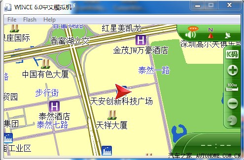

接受之后,进入主界面:
OK,完美运行,没有问题,那么就可以将新版更新到我的导航仪了!
          于是进入我的导航仪目录,我的是KLD,将KLD文件夹下所有东西删除,将计算机内的NaviOne文件夹下的所有复制进KLD就行了。下图就是实体机上的运行画面,经过去年十一的实地导航,从西安到山西长治,没有任何问题。

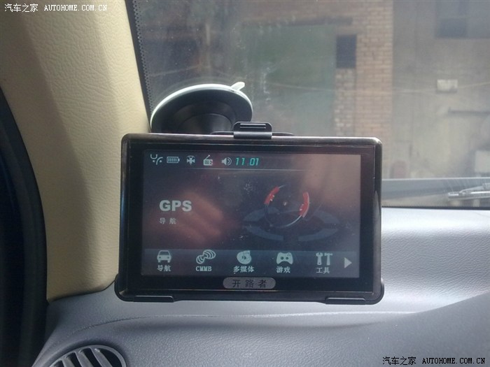

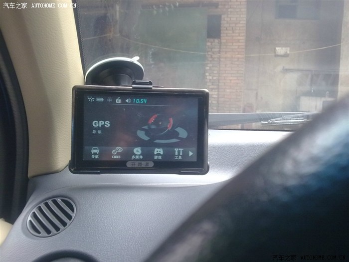

我的导航仪在左A柱前挡风玻璃上
选择导航

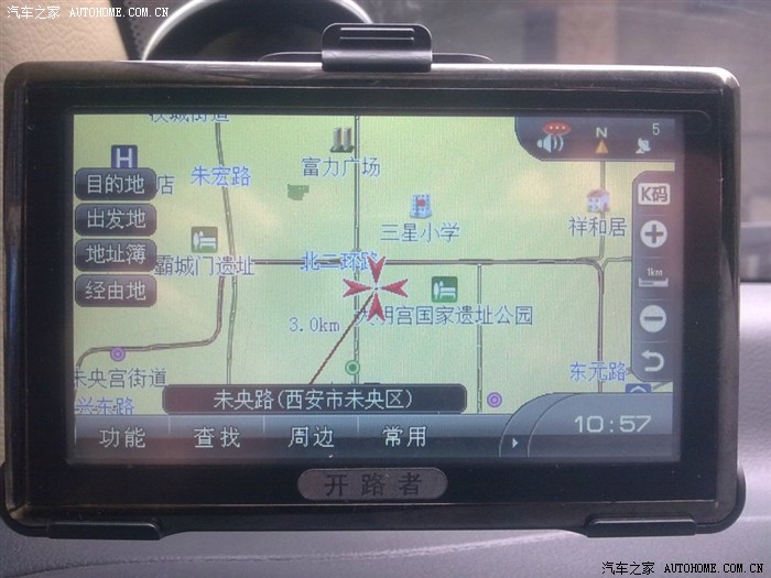

这是我自己修改的界面,以前的那个不喜欢

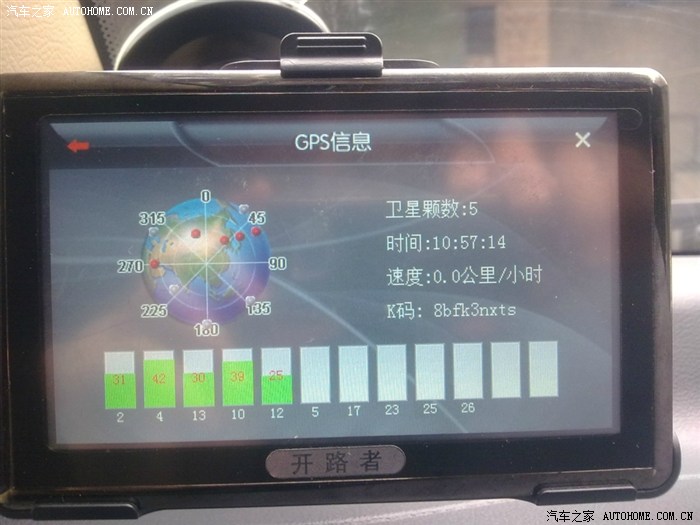

进来之后就已经是5颗卫星了,速度很快!

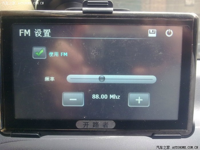

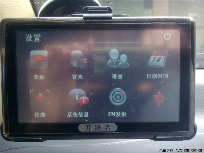

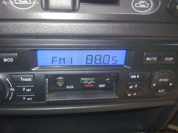

FM发射的功能,很实用
设好频率
收音机也设好,这样语音就在车载音箱里面出来了,比导航仪本身的声音大多了。

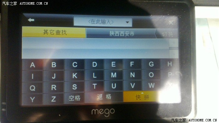

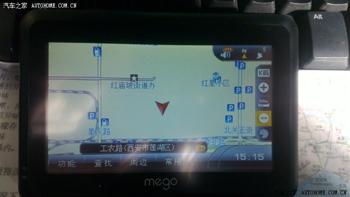

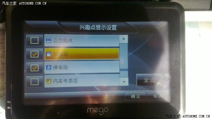

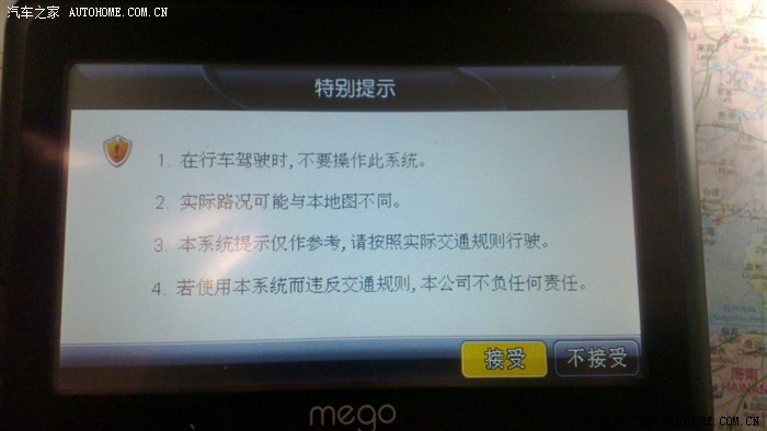

由于还在放假中没有上班,四川内江车友的导航仪到了单位,昨天下午专门过去取了回来,将Mego导航仪进行升级,已确认WinCE系统,应该是4.3的屏幕,分辨率480x272,升级中有些小问题,但以解决,明天更新详细内容。可以使用凯立德的软件。

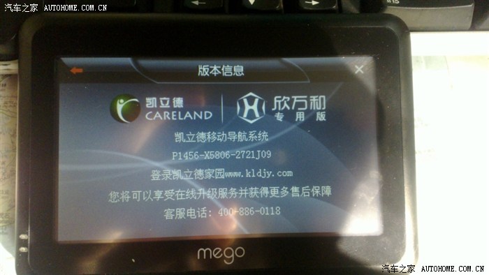

2012-02-08更新

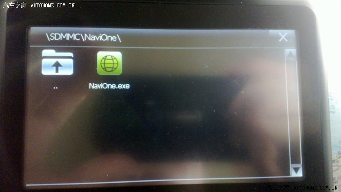

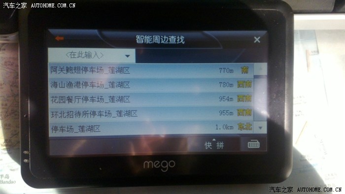

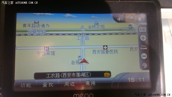

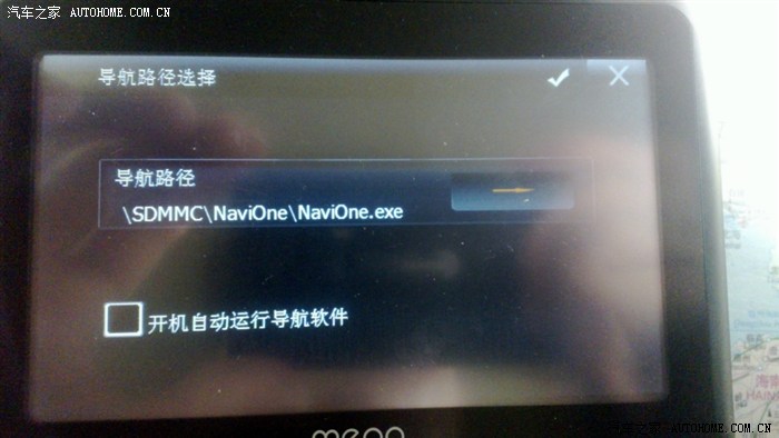

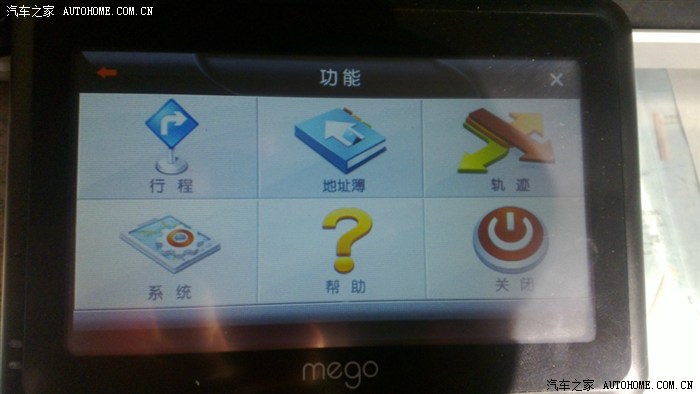

昨天更新好之后,上街测试了一下线路,升级的是凯立德2011年冬季版本P1456-X5806-2721J09,目前最新,连我们小区边刚修好的道路都有显示,赞一个,只是整个软件+地图文件超过了2G,只能放在了SD卡上面。而且,这个Mego导航仪的界面软件有个bug,也可能是厂家故意这么做的,就是在导航路径设置里面指定了SD卡上的凯立德软件,保存后,没有问题,但是机子关机后重启,路径又恢复成Mego自带的导航软件了。没办法,只能每次用的时候,重新指定一下路径了,不关机的话,没问题。

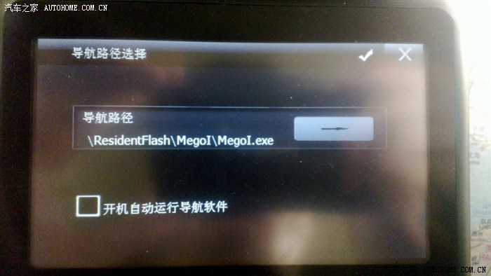

这是缺省的导航路径:

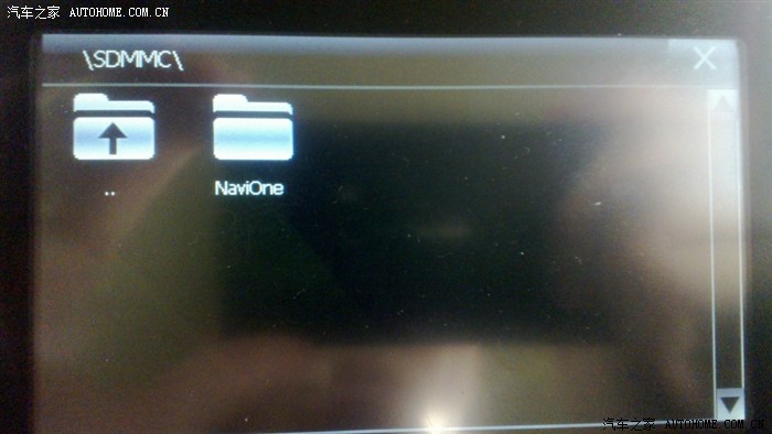

点击那个向右的箭头,进去选择凯立德的路径,双击SDMMC进去:
双击NaviOne目录:
可以看到NaviOne.exe了,双击它:
双击完之后就完成了路径设置:
不要选择下面那个“开机自动运行导航软件”。

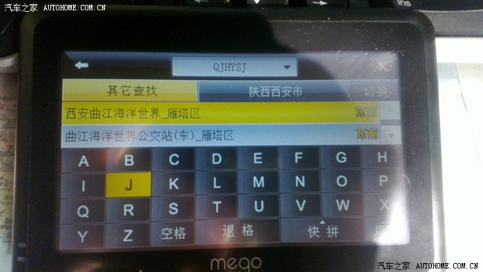

下面上其它图:

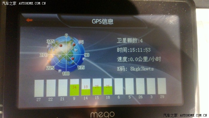

在我办公室都有三四颗卫星,相当不错。

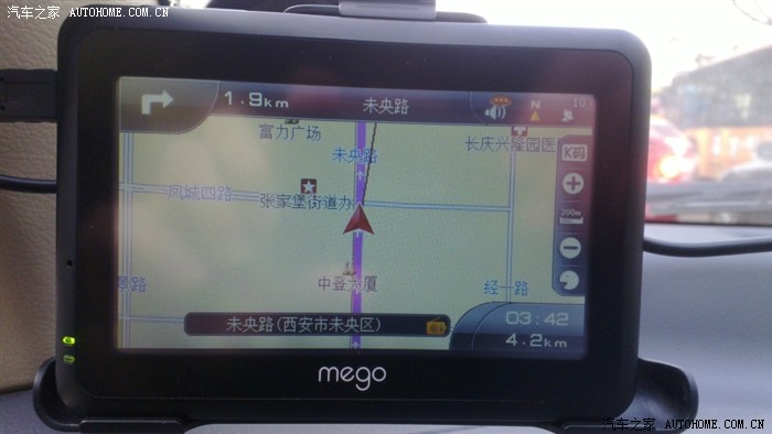

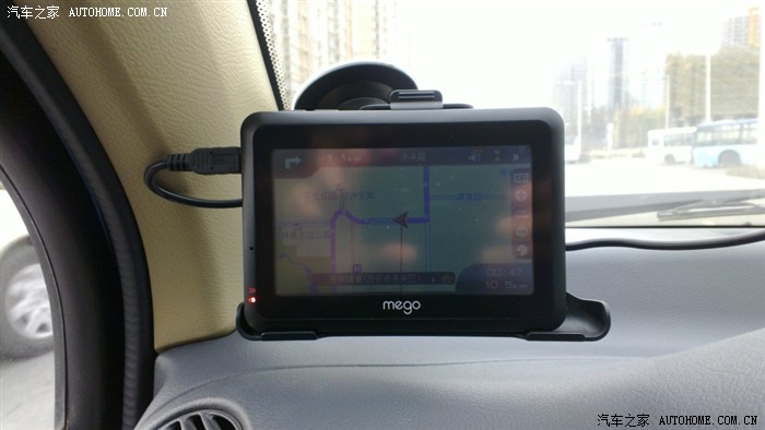

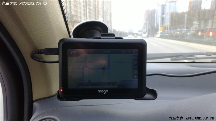

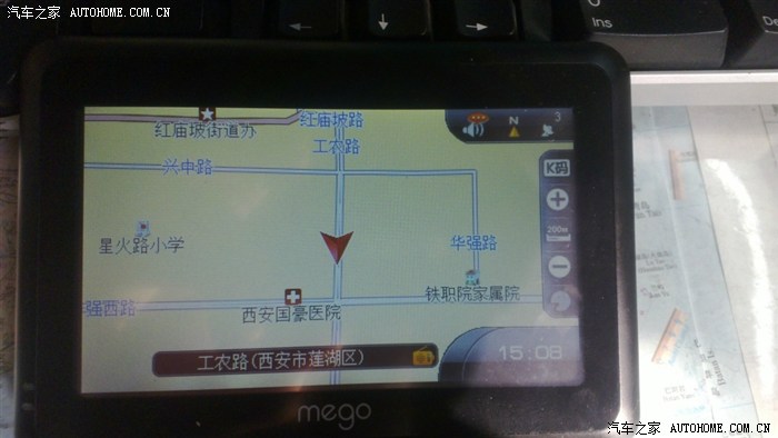

在路上的图片:
有十颗星,相当不错,路径很准,升级成功!!!!!
