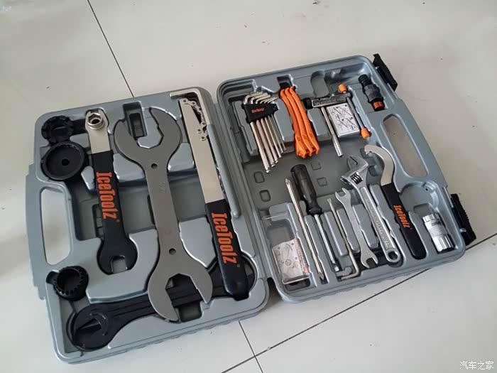

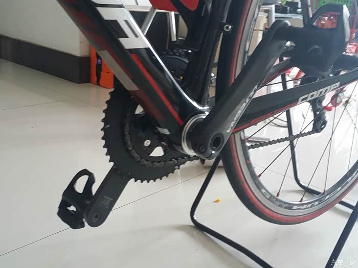

先准备好工具,一套合格的工具还是很重要的。这工具别的没比较,就拿那个内六角,明显就比五金店那种几块钱一套的内六角的尺寸标准,插在螺丝里明显感觉紧得多。
套件是6800

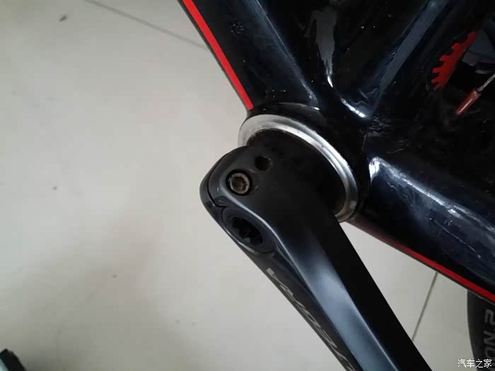

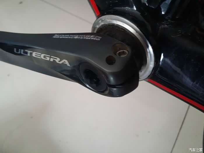

松开左侧曲柄上的两颗螺丝
那两颗螺丝不用完全拧下来

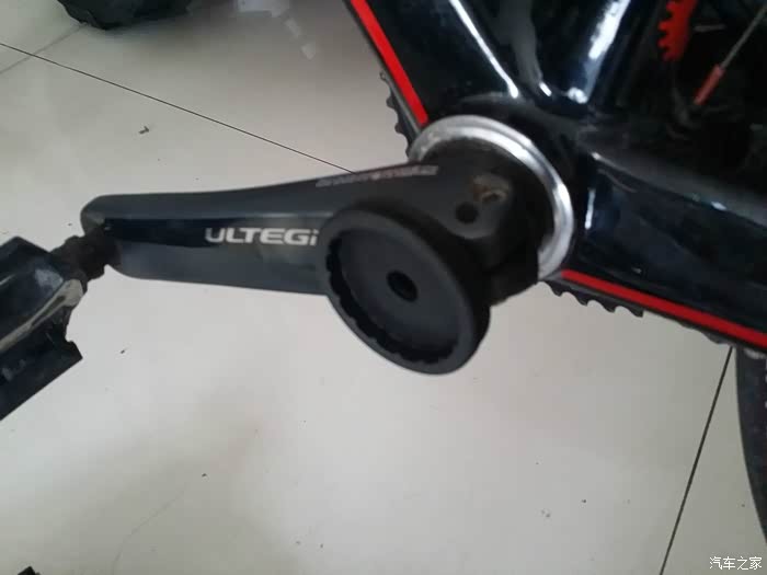

拧出曲柄盖
两个螺丝之间曲柄的卡片稍微挑出一点

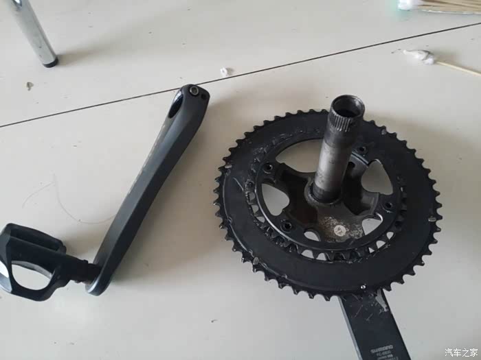

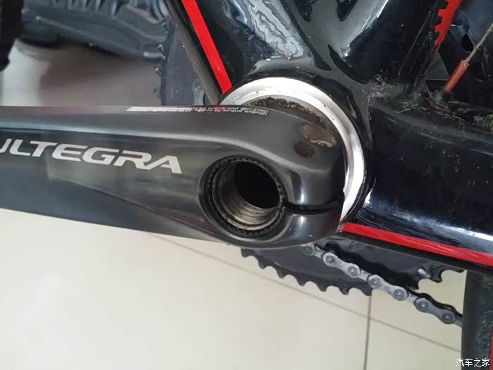

左侧拔下曲柄,右侧再拔下牙盘(下牙盘前先把链条松掉。。。)

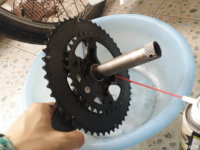

不管什么办法,把左曲柄与牙盘的泥沙都清理得闪闪亮

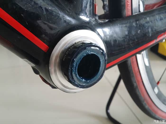

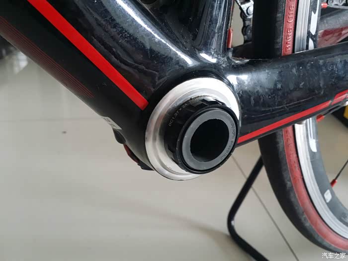

为了避免反复拆装造成异响,中轴套就不拆了
但同样还是得给我闪闪亮

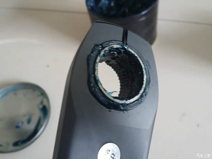

所有想得到的地方都摸上润滑脂(牙盘侧忘拍了。。。),注意左曲柄有个垫圈,别弄丢了。。。

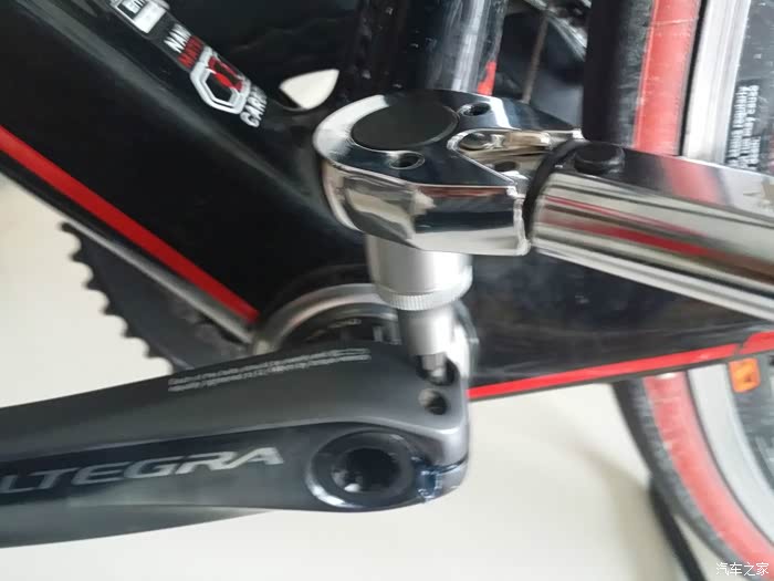

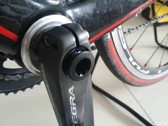

牙盘先插回去,再把曲柄套上去,先别急着拧曲柄上的两颗螺丝
先把曲柄盖拧紧。。。
再把两颗螺丝拧至扭矩12-14NM
完工
