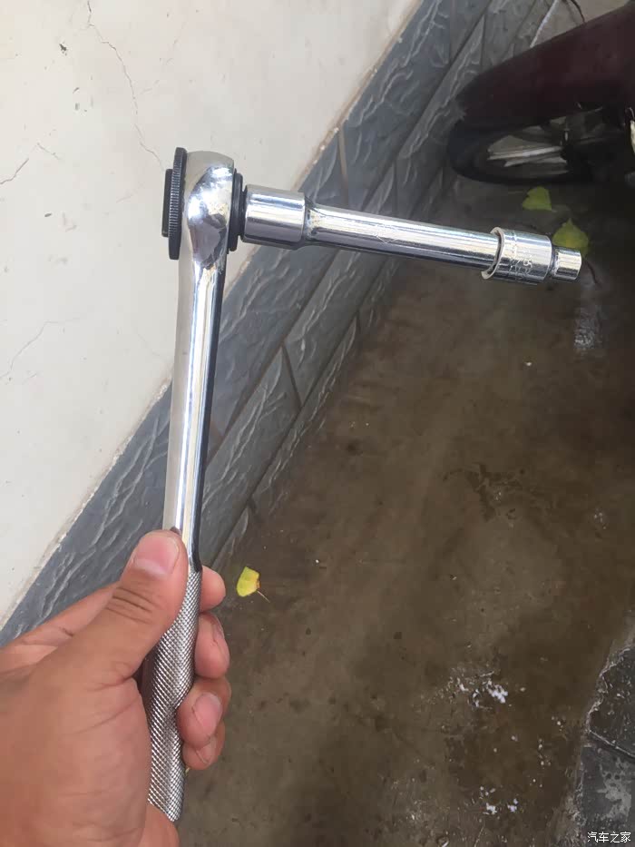

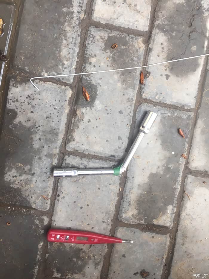

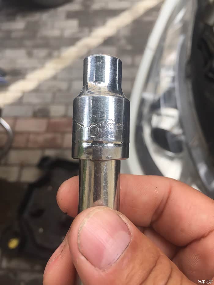

所用工具
工具
工具

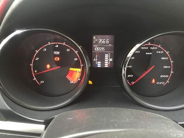

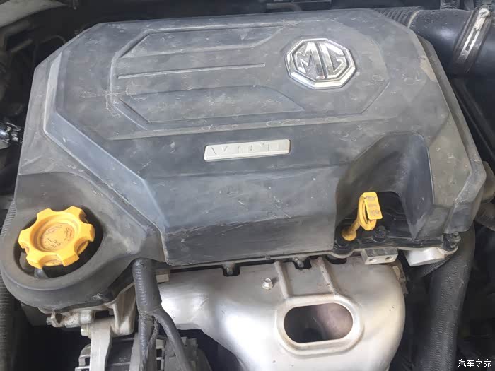

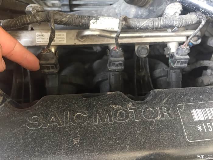

拆之前
拆之前

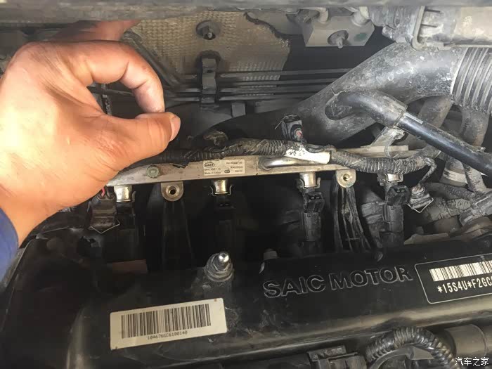

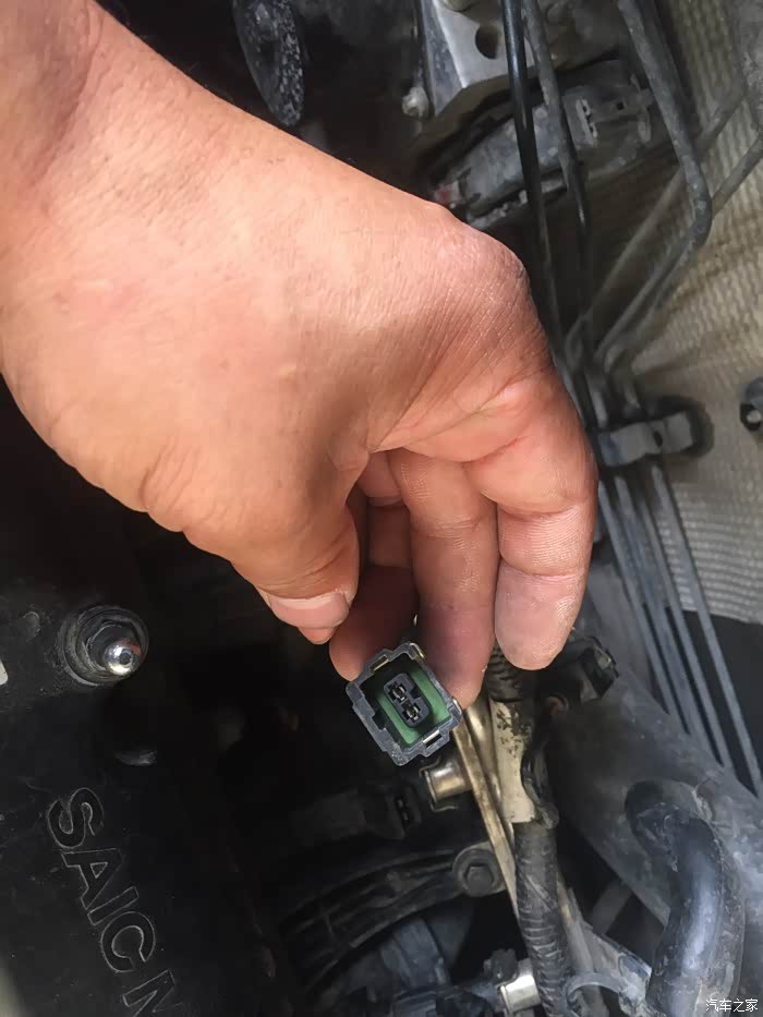

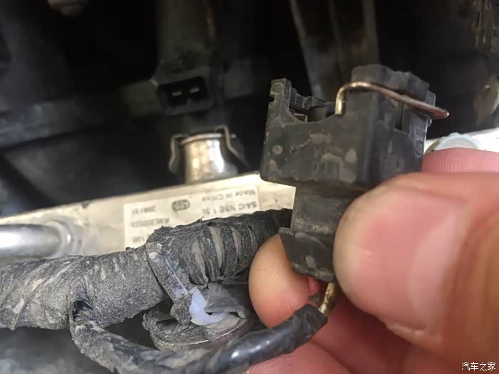

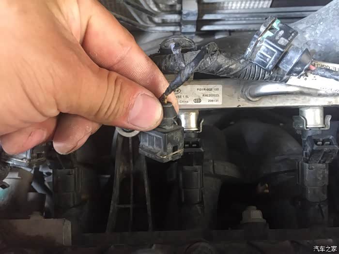

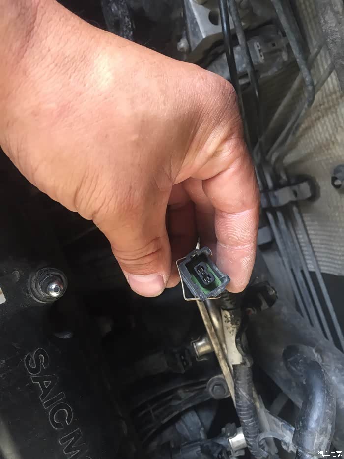

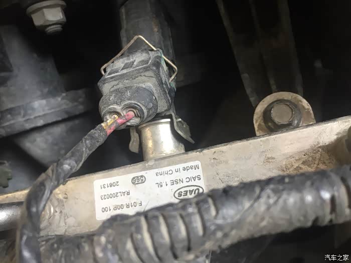

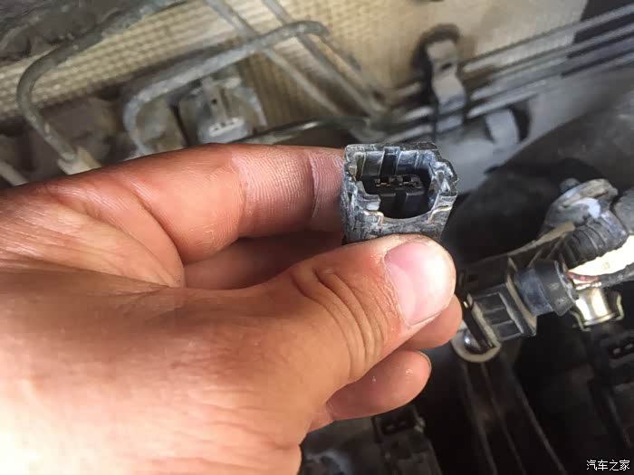

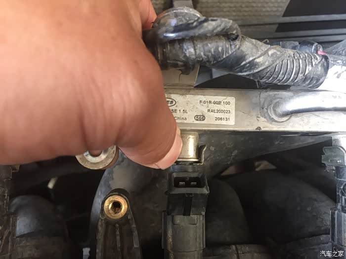

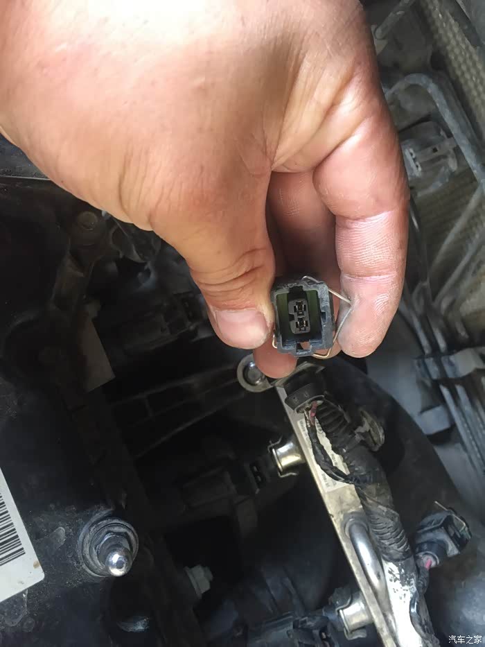

取电路街头

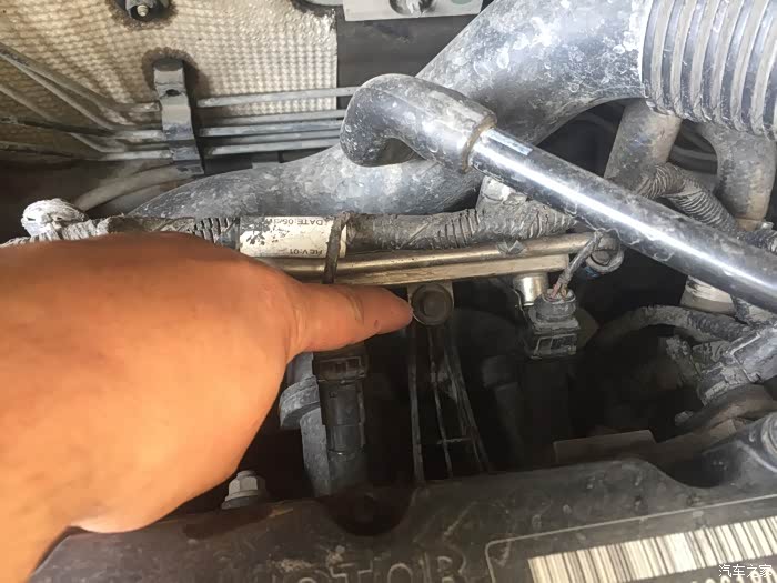

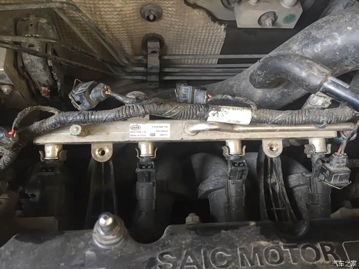

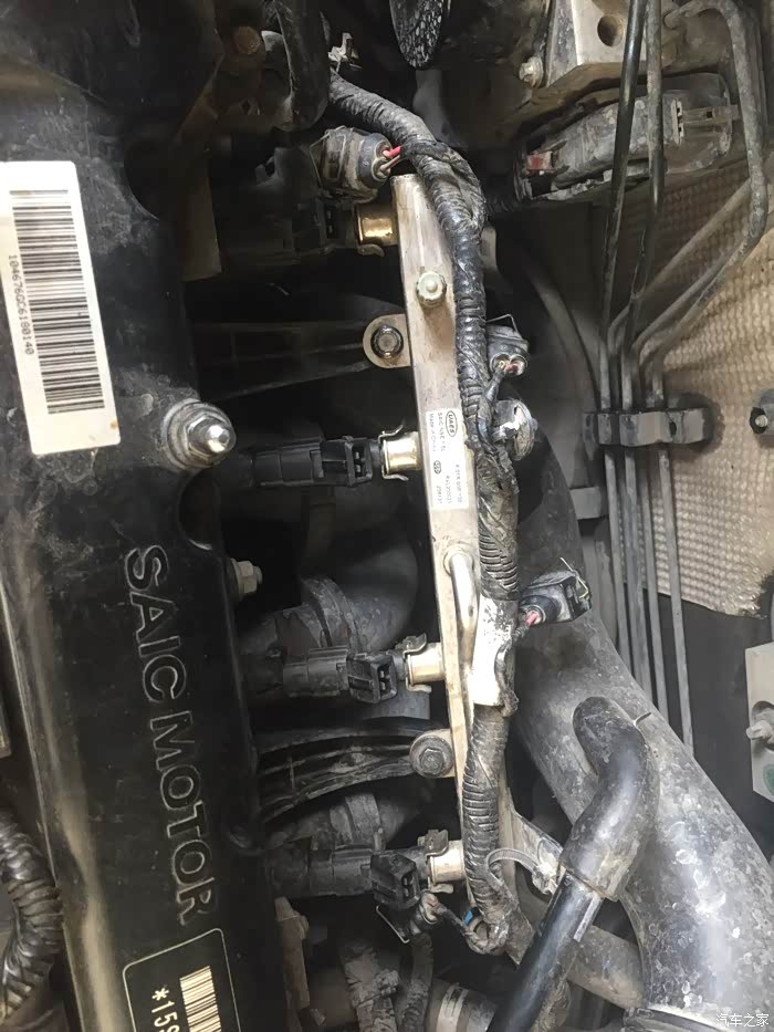

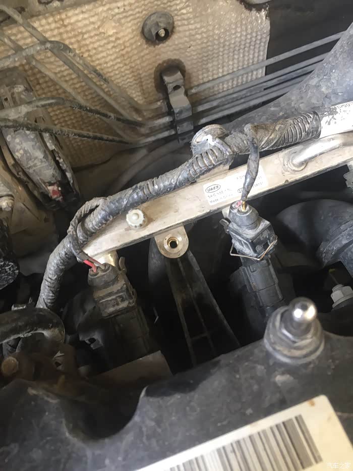

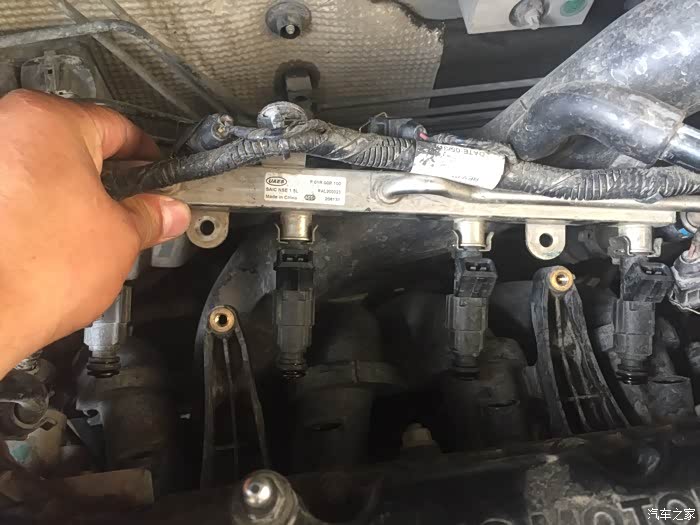

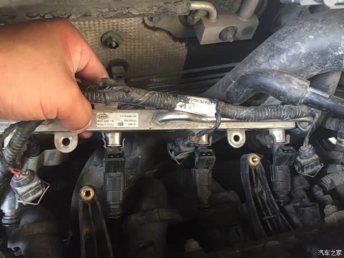

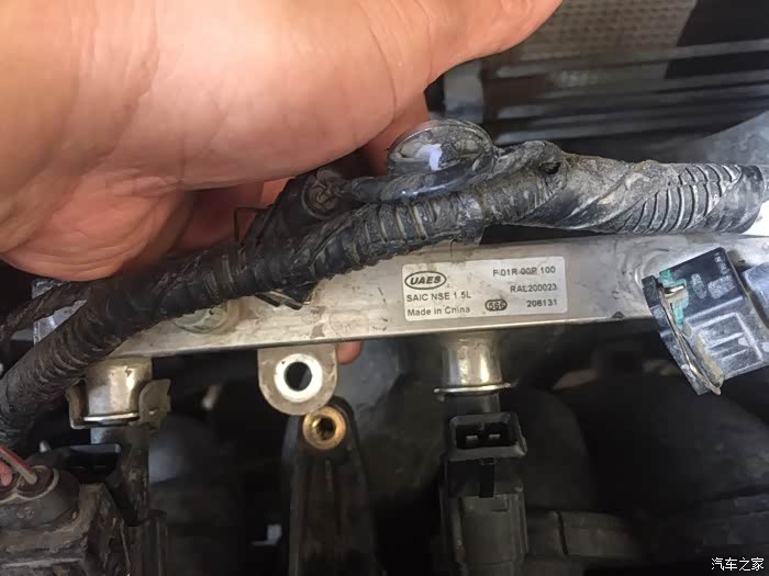

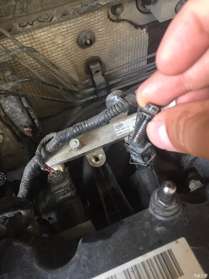

拧下喷油总成固定螺丝
拧下喷油总成固定螺丝

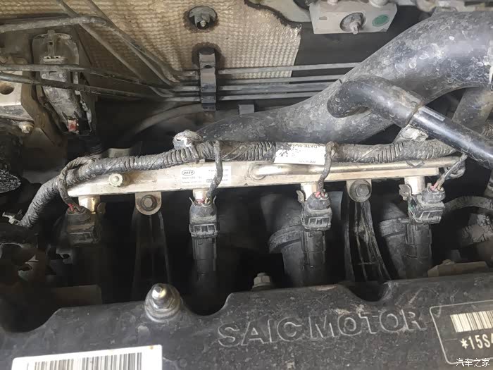

拆喷油总成固定螺丝
拆喷油总成固定螺丝

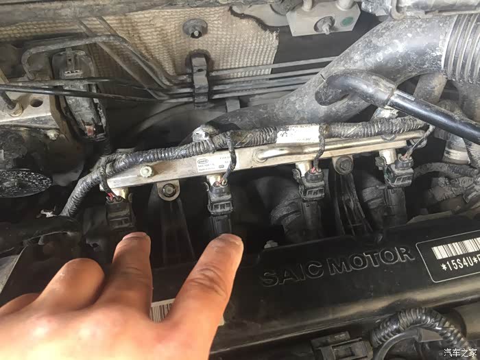

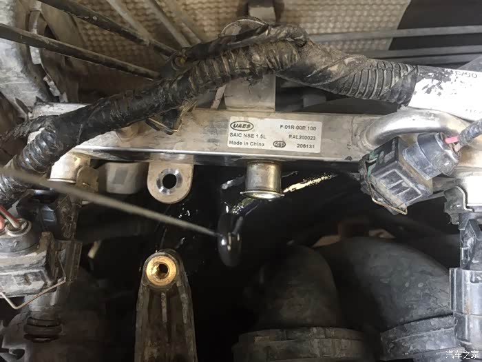

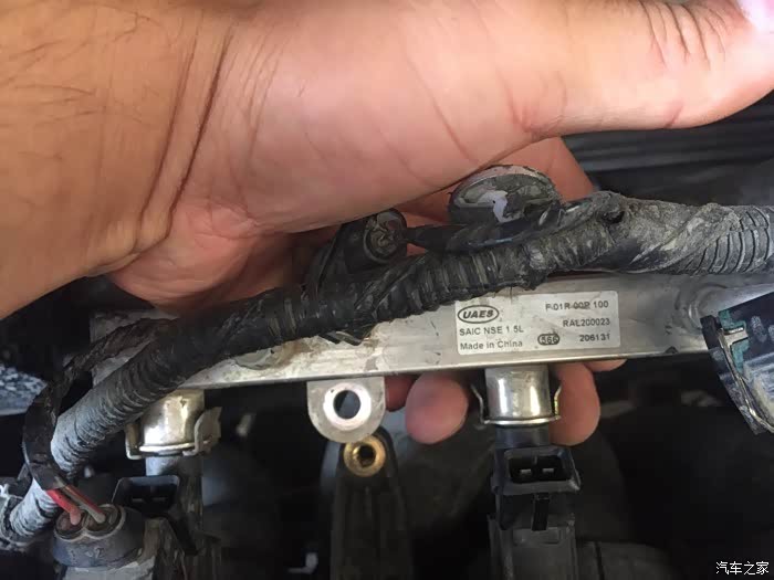

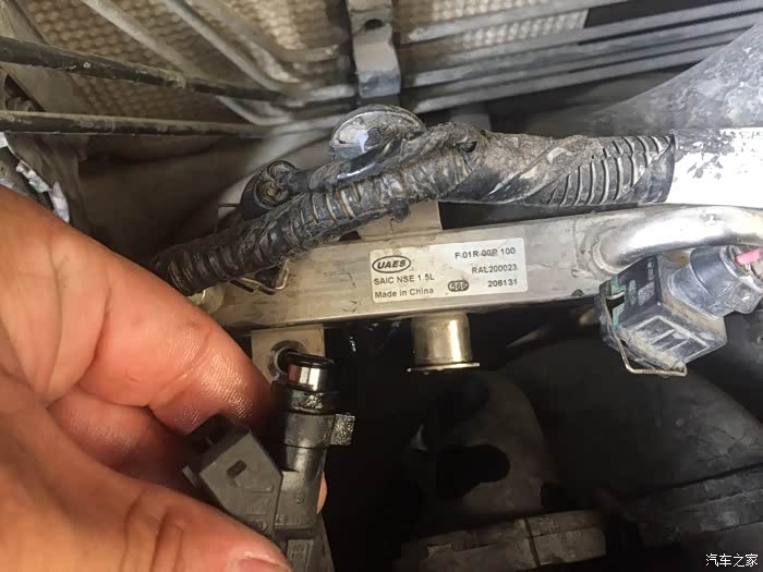

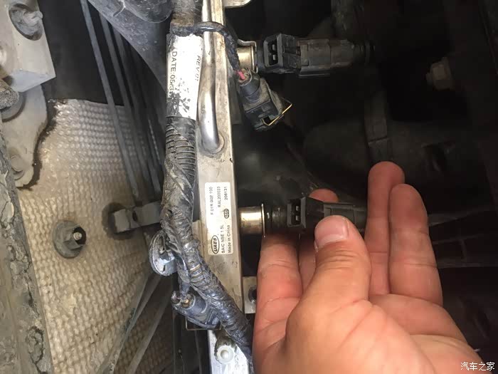

需要拆的弄完了,接下来是拔下喷油总成
用力向后拔,将喷油嘴从进气管拔出

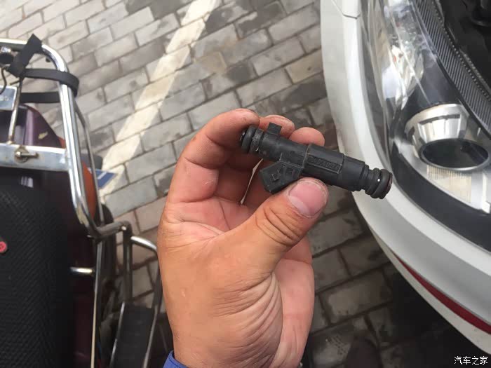

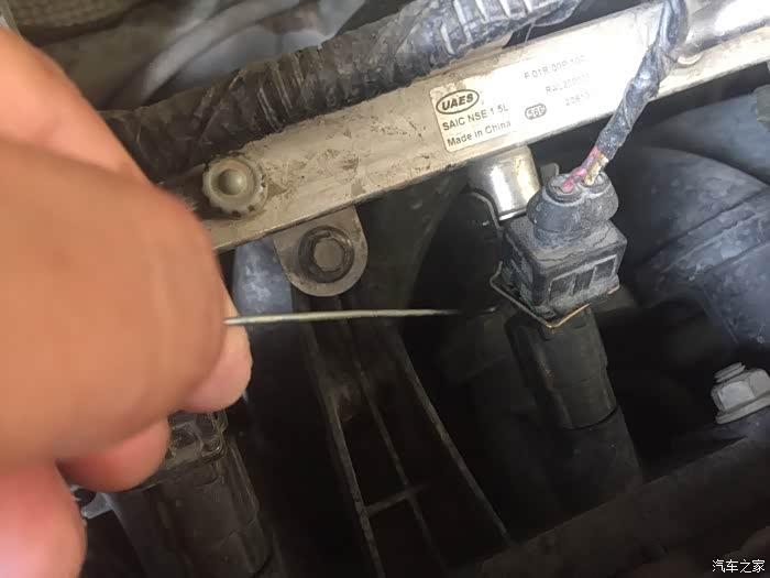

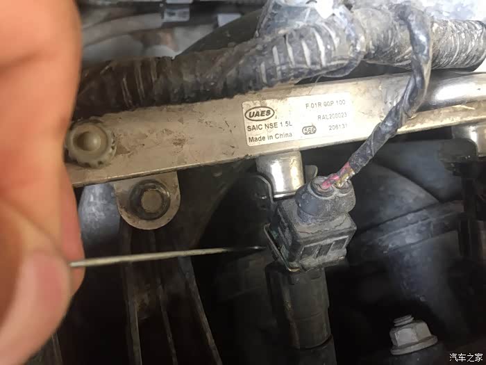

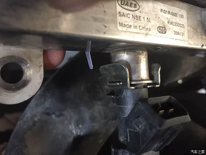

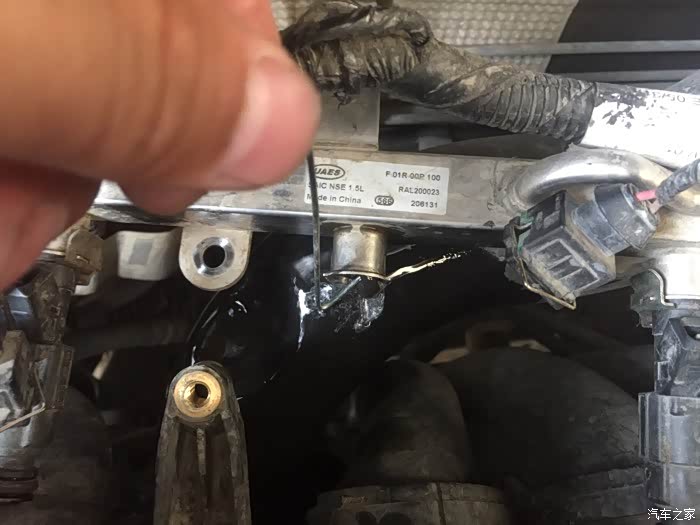

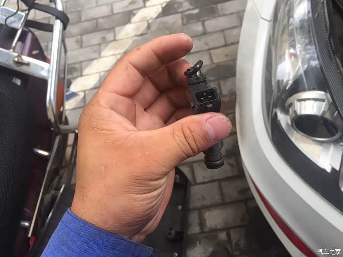

将喷油嘴卡子向两侧轻轻拨动,将卡子从卡扣脱出,卸下喷油嘴。

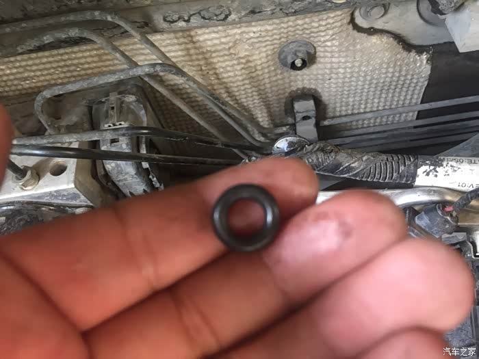

O型圈没被拔出,用铁钩轻轻勾出,小心掉到发动机后面。掉地不好找
取O型圈
O型圈。同样过程拔下所有喷油嘴和O型圈

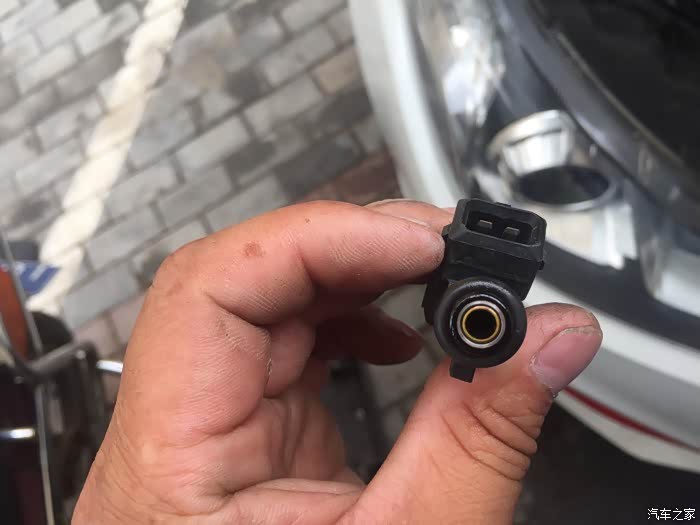

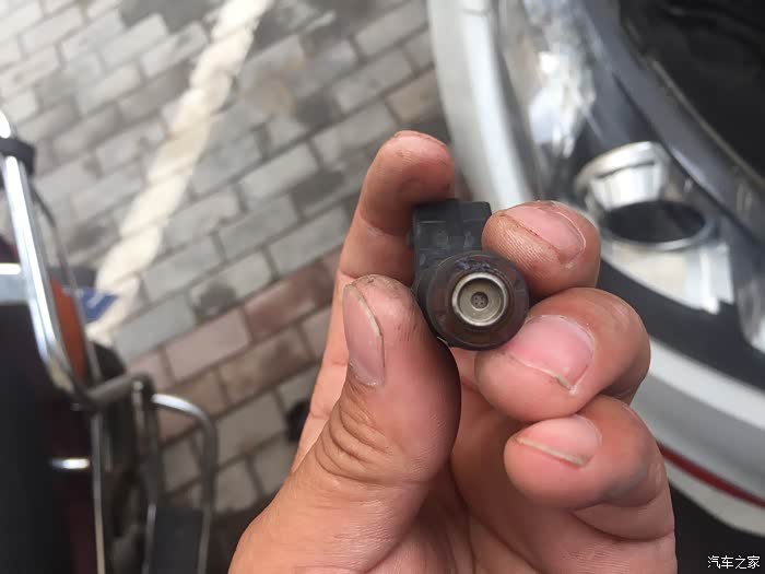

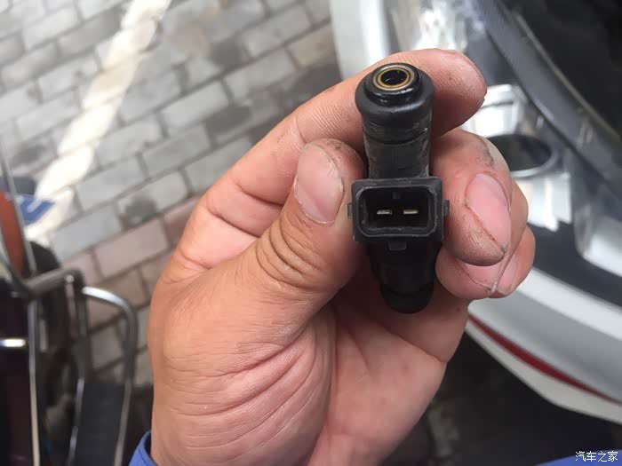

取下的喷油嘴,检查O型圈是否有坏的,完好无损装好O型圈
将待换上的喷油嘴和卡子清洗干净,装到喷油器总成上,不好装可以在O型圈上涂点水

装回,拧好两颗固定螺丝
将电源街头弹簧复位,调整好装回

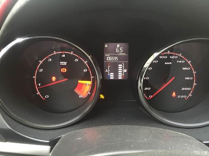

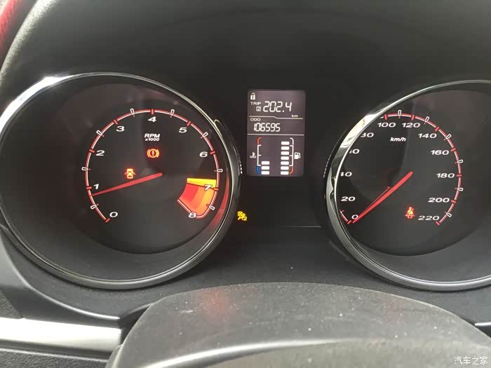

启动,比平时启动稍费点劲,介意打两次火,因为拔下喷油嘴后油路泄压了,重新启动需要建立油压。完美更换完毕,怠速约比原来低50-100转。更换后油耗和里程等信息都在上面

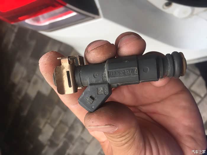

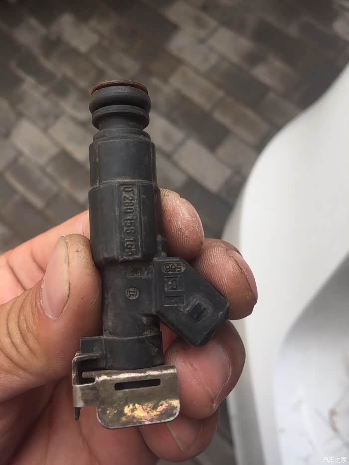

被换掉的喷油嘴
换上的喷油嘴型号
小五油耗感觉高,拆下喷油嘴清洗几次发现雾化效果不是很好,原装尾号017的喷油嘴,偶尔空闲去报废场拆回几个喷油嘴尾号065,都是博士的,具体型号有图大家自己看,跑了三千多公里综合油耗从8.6降到6.5,有图大家自己看一下。应小汽车友今天又将详细拆解和安装过程拍了一遍,发到网上供大家参考。
