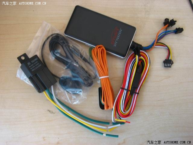

1.先见识下GPS定位跟踪器的真身,附件一应俱全,除了主机,还有SOS告警按钮线(出现像劫车等紧急情况可按下按钮能自动拨号至预先设定的手机上实现SOS告警,但愿这种事情永远不要发生)、mic拾音线(可远程监听车内声音)、继电器(连接进车辆电路中,实现远程断油断电就靠它来执行指令了)。

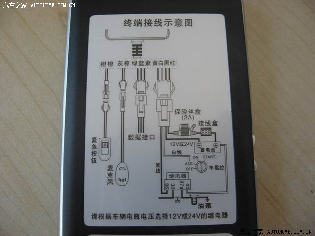

2.GPS定位器跟踪器安装示意图

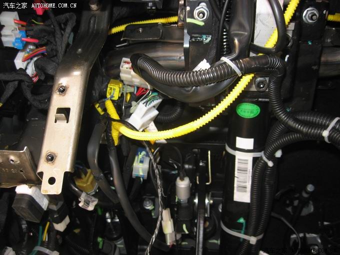

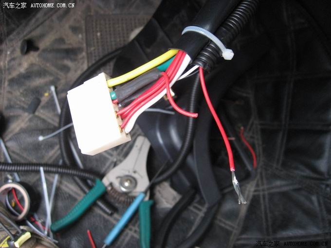

4.主机位置选好后,最关键的就是线路连接了。需要将主机控制继电器连入H5的油泵或者点火线路中,实现远程断油断电功能。由于2012款的H5线路布放和电路资料有比较大的出处,查找线路花费了大量时间,不过最终总算搞定。
H5主驾侧的机舱与座舱间的连接插座组,找到油电电路,串接继电器,这是执行远程断油断电的关键所在。
因GPS主机需连接点火开关ACC,以识别车辆状态。因资料不符,只能逐线排查点火开关插头
点火开关插头信号识别线连接

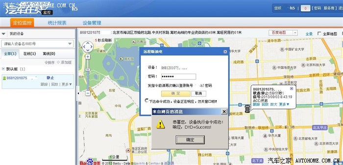

5.全部安装完毕后,试车,测试网络平台功能,全部实现,尤其是通过平台执行断油断电指令,测量应声熄火,超爽!

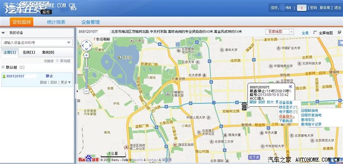

a.网络平台界面和指令
b.GPS定位器远程断电指令及响应

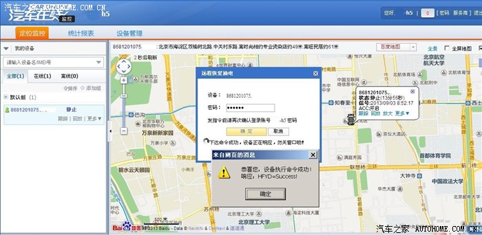

c.GPS定位器远程恢复供电指令及响应

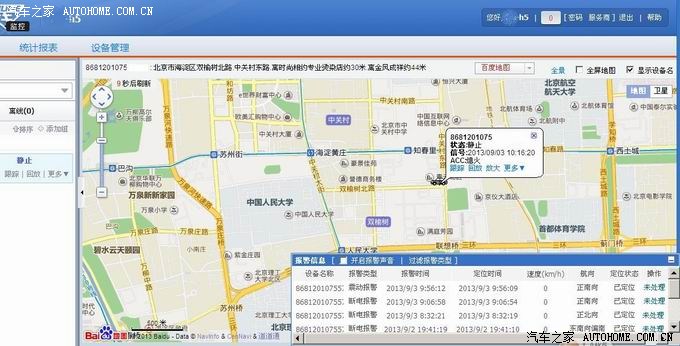

d.GPS定位器振动断电告警

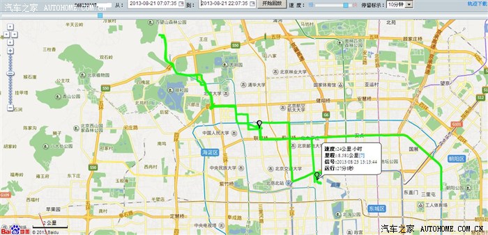

e.GPS定位器轨迹回放下载
