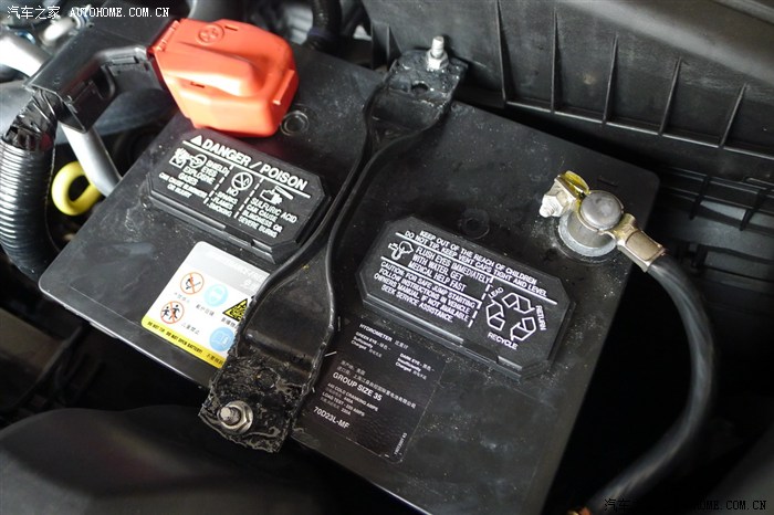

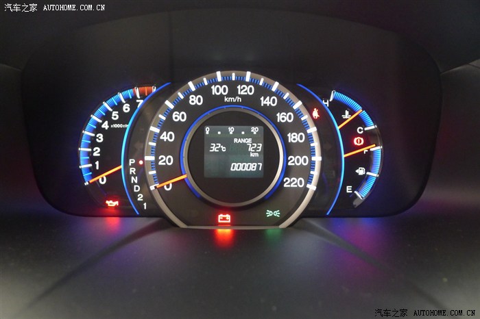

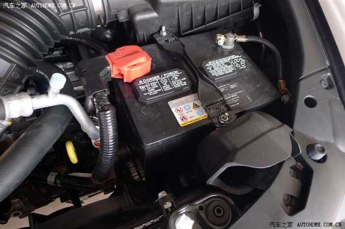

昨天在4S提车的时候发现电池指示为红点,知道本田电池的朋友都知道这个是电压低的意思。于是我开回家之后,找隔壁汽修店借来汽车专用的大功率充电器。冲了一个下午都没办法显示为满电,一直都只显示红点,充电机已经提示无法充电了,于是昨晚打电话去,要求更换一个好的电池。刚好上网看到车友普遍反映这个车的原装电瓶偏小,于是要求4S补差价更换为一个大容量的。4S同意,电池差价只有26,但是需要我自负100工时费,想想也无所谓,就去换了。
4S单上写的是CP2电池,这个电池是雅阁2.4上面用的,块头比较大,型号为70D23L,网上查了一下,应该是65AH的

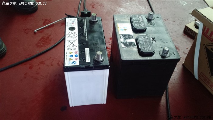

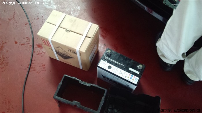

新拿过来的电池,比原车那个大的多了,
看这个图片,明显看出差距,左边是原装,右边是补差价26块给更换的

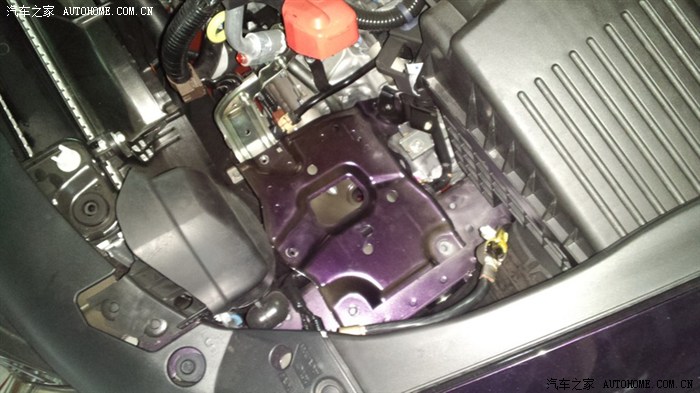

4S在改造底座,不然装不下的

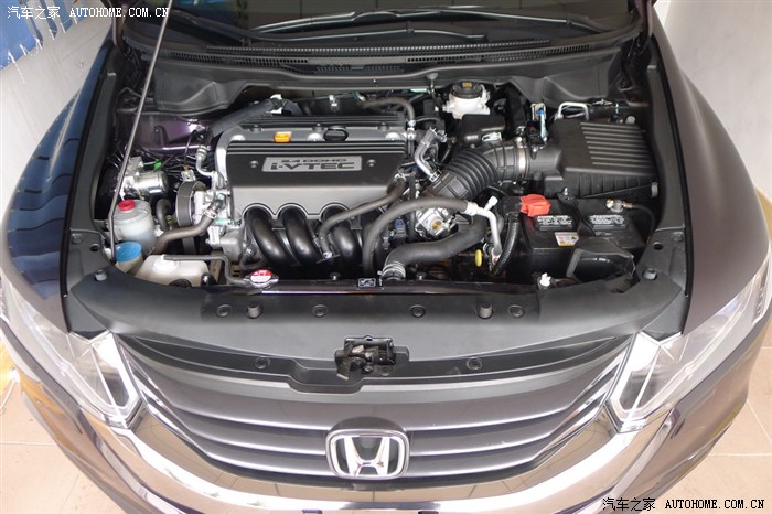

更换好之后
发动机舱

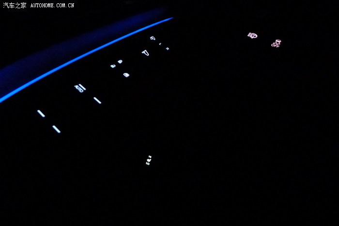

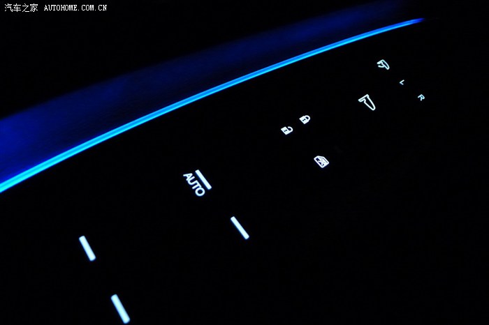

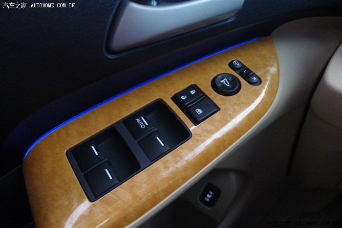

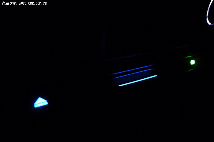

蓝色门边氛围灯,东西很小,但是很喜欢

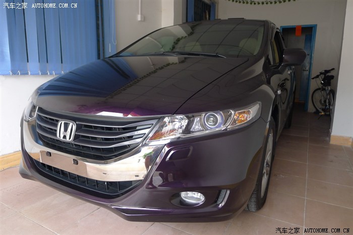

再来个全图,求认证,停在车库里,原来是上一台车骐达的车库,现在骐达已经名花易主了。

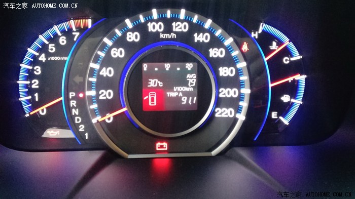

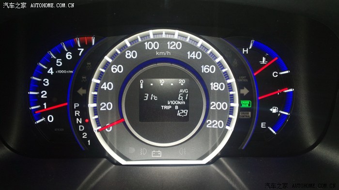

新车油耗,很正点啊!
更换电池后跑了91KM,非市区道路,在镇区跑,红灯不多,高速里程大概是13KM,平均油耗7.9 !
虽然比之前骐达的6L高了2L,但是车子重了超过50%,而且还是2.4的,感觉相当满意。
测试了一下高速13KM,固定100巡航后,油耗显示6.1,终于放心了,这家伙不是油老虎,巡航油耗并不高。

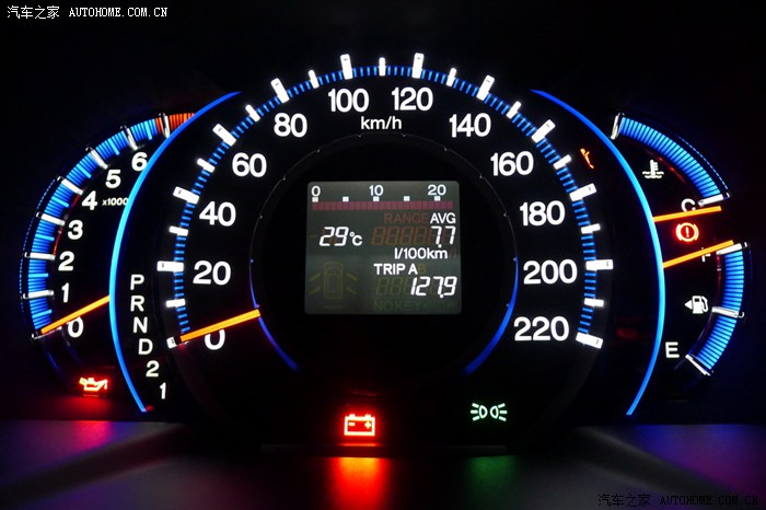

中央信息屏,128KM的平均油耗7.7,很给力

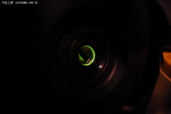

钥匙孔,有个绿色的光圈,小弟大爱绿色

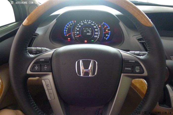

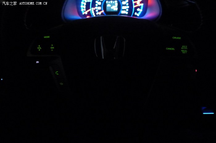

方向盘也有背光,提车的时候以为没有的,这个牌照有一点色差,实际上是很淡的黄绿色背景灯,牌照时使用AUTO,白平衡应该有点问题,照片看起来是绿色了。

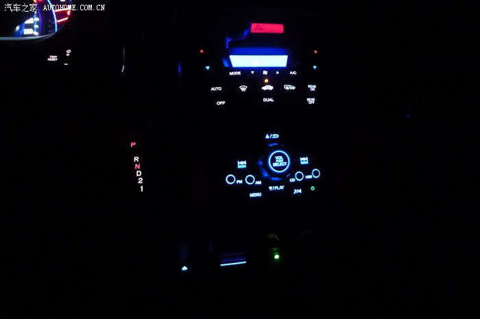

中控台
CD进碟口

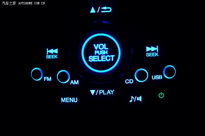

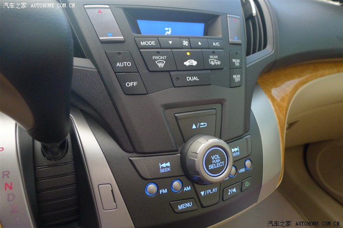

多媒体面板

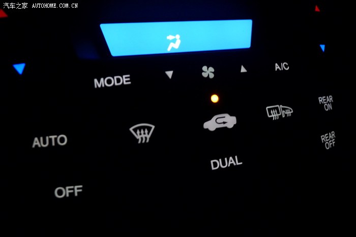

空调面板

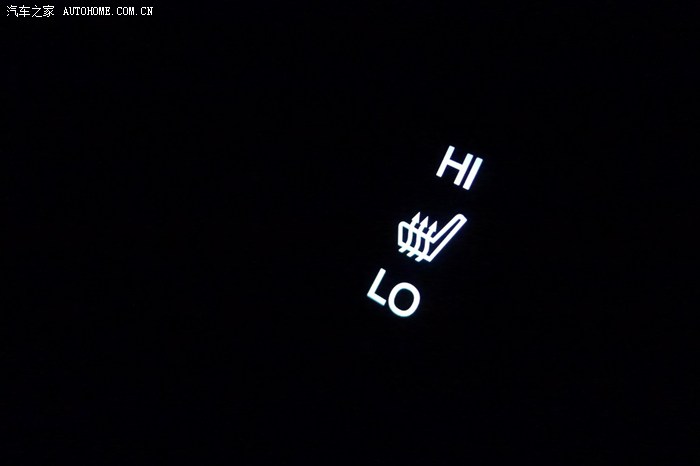

座椅加热按钮

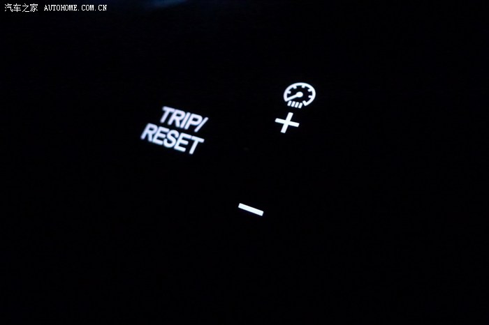

显示屏亮度以及切换信息按钮

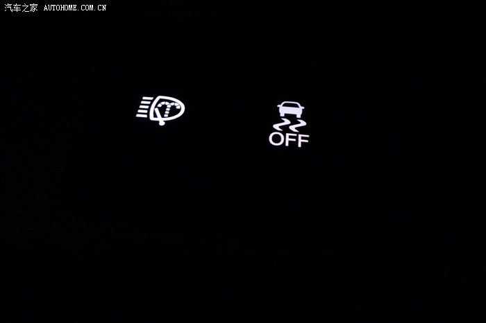

大灯清洗以及VSA开关

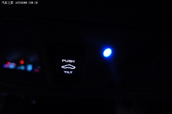

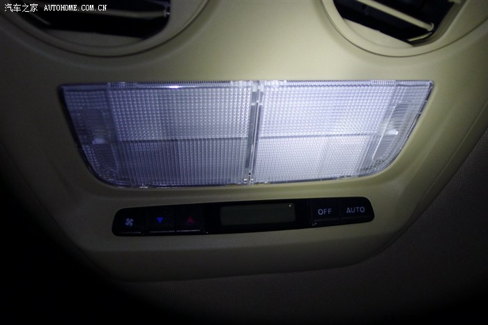

顶部氛围灯以及天窗按键

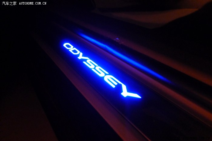

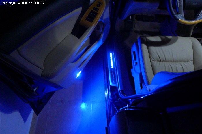

4S送的LED迎宾踏板

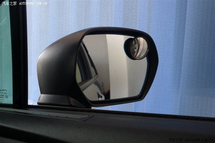

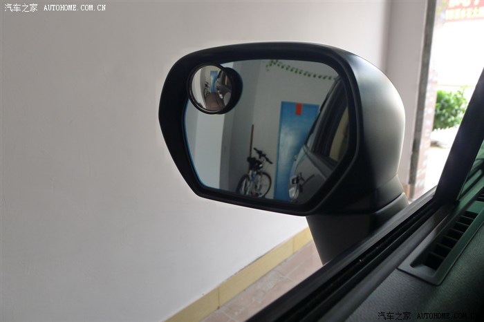

顺便加装了小圆镜和大视野后视镜
左边小圆镜,可以看到轮子旁边的情况
右边的小圆镜,也是为了看到轮子附近

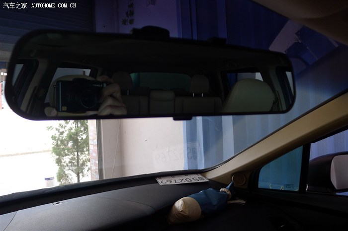

中间的大视野后视镜,加装后可以减少盲区,但是注意玻璃中的物体,实物比显示效果要近

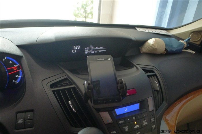

顺便装了一个支架在中控上,可以固定手机,来电一眼就看到了

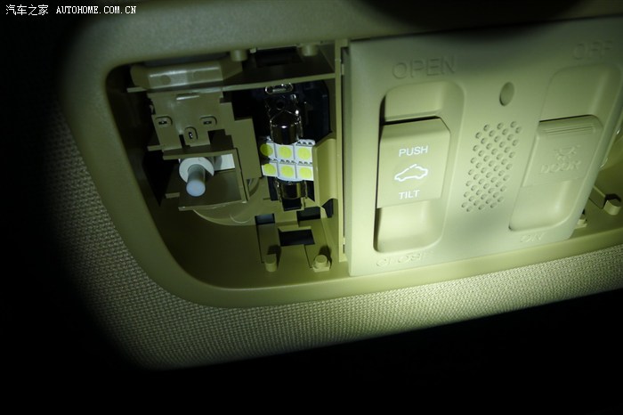

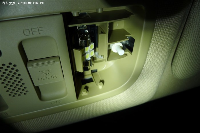

安装过程拍了几张,我直接上图吧。

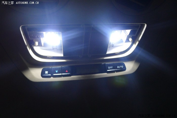

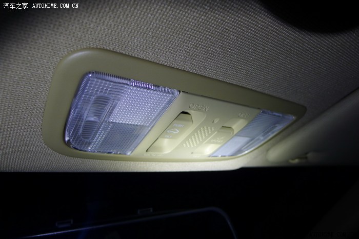

需要注明的是:顶灯罩的拆卸建议用一字刀,用纸或布裹住批头后,从内侧轻轻撬起,就可以拆掉灯罩了,然后就是换灯的过程,很简单的了
前左换完LED
前右换完LED

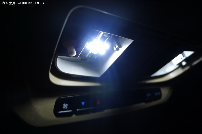

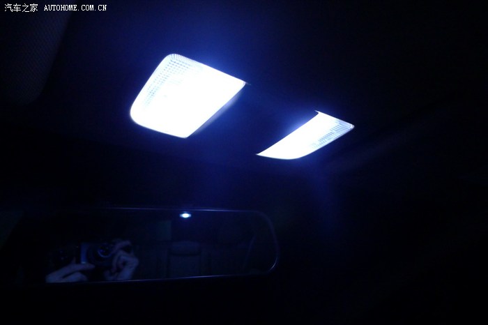

装好原灯罩
效果
第二排换好

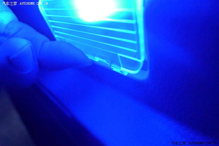

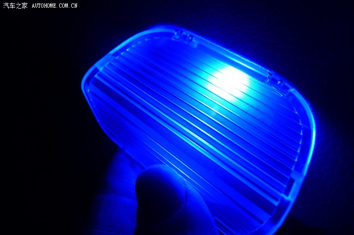

接下来是4门灯
四门照明灯,之前有车友说是从上往下拔,实际上不是,4门灯罩下方有2个凹槽,用一字螺丝刀轻轻撬开,就可以拿下灯罩,安装时,是先插入上面的2个大卡口,再安装下面的2个卡口的,后面有图,看看应该会明白
拆的时候,底部有凹槽
装的时候,先嵌入上面的
装完效果

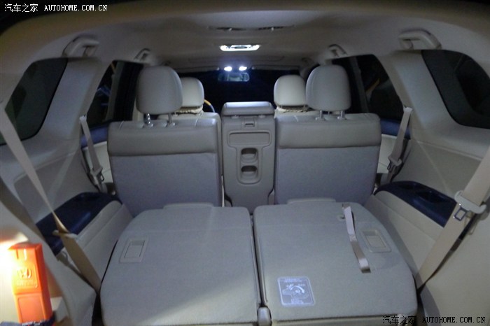

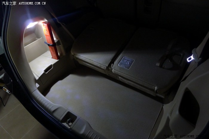

后备箱灯

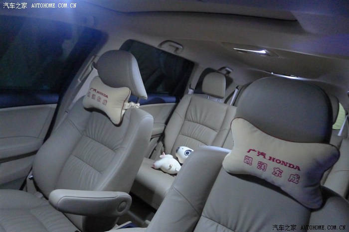

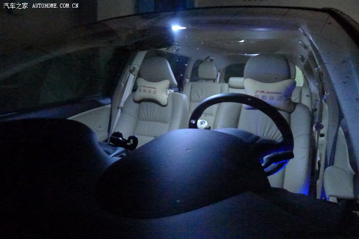

全换后车内效果
通亮,爽!
