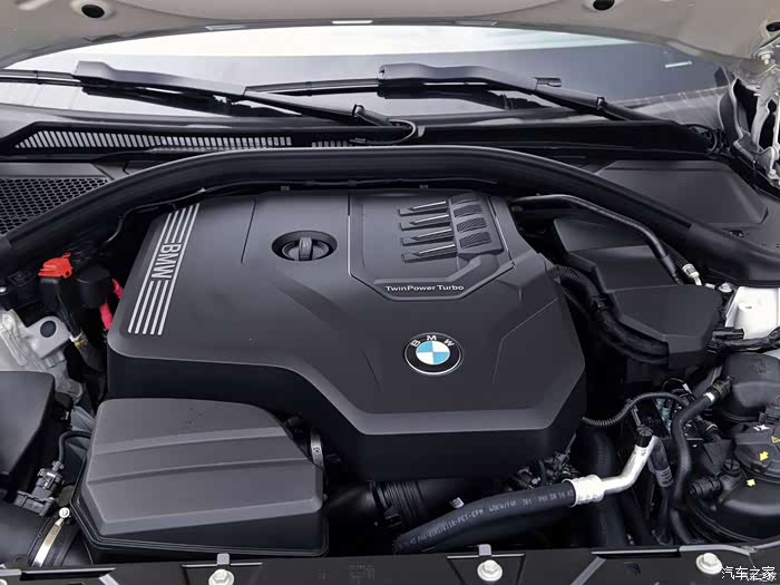

这个就是B48TU发动机,商标LOGO是独立存在的,TWINPOWER TURBO是横的,左侧BMW白色条纹是到底的。

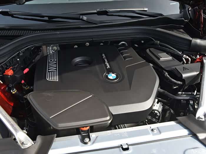

这个是B48发动机,商标LOGO和TWIN POWER TURBO是串联的,左侧 的BMW条纹不是到底的。
