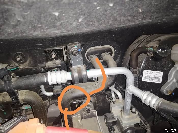

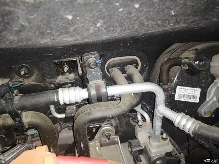

首先找到适合的串联位置
左边这条是进水

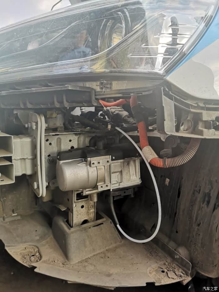

然后再拆下机舱驾驶员一侧的下护板,在大梁上确定水暖机的安装位置

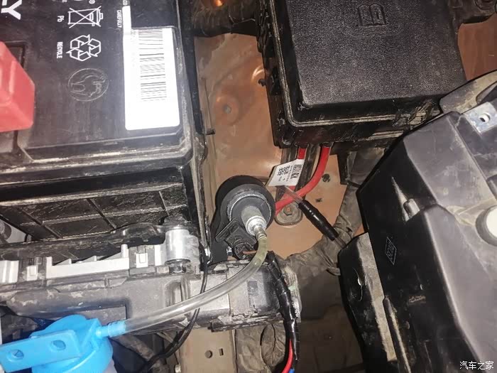

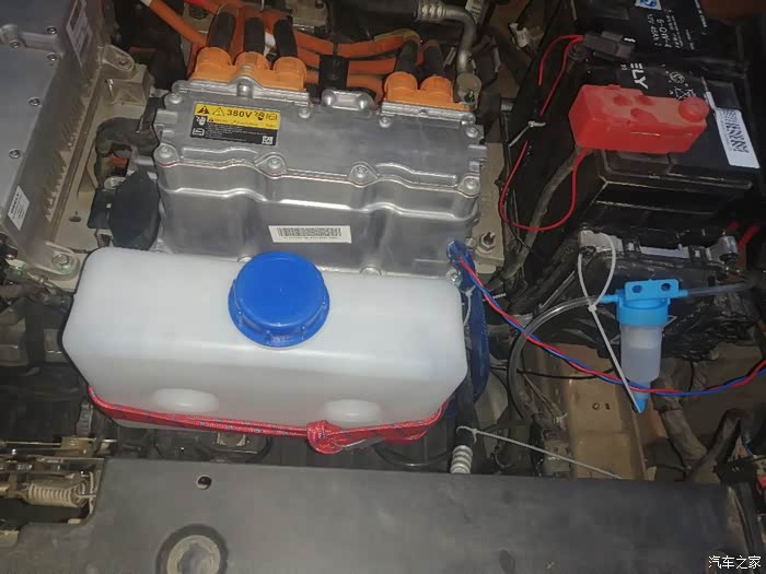

装好找好油泵油箱安装位置。连接正负极开机吧!

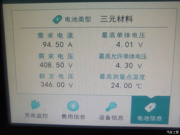

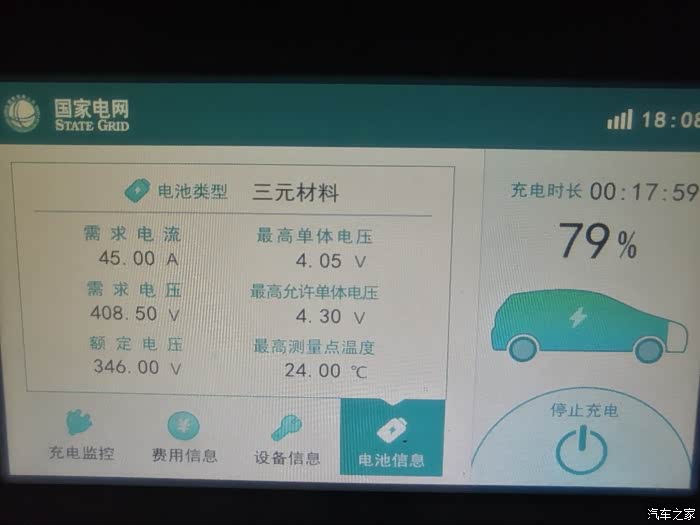

因为走的是电池和暖风温控水路 但是不冲突。监测电池温度变化,这是刚开始的电池温度24度
充了不到20分钟,电池开始温度24度。电池温度除了中间大电流充电造成电池自然升温一度外,随着电流稳定温度又很快回到24度。更证明了电池是有单独的电磁阀来控制制热水量进入的。
