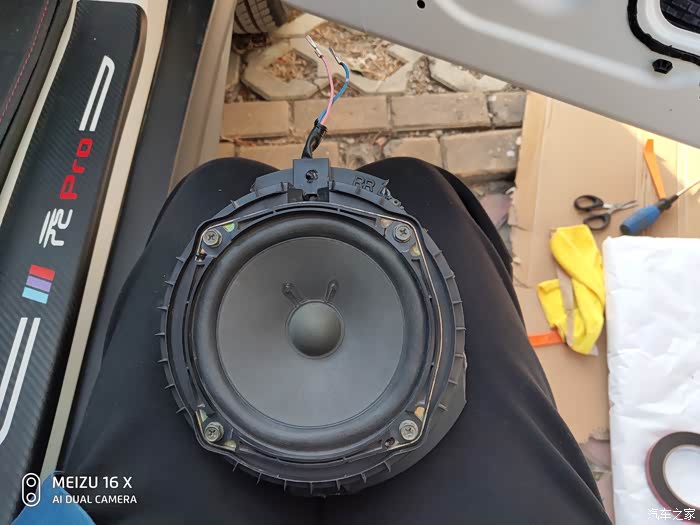

元旦之前买的89800那款车,没有优惠,现车提车,现在开了一段时间了2000多公里了,总的来说费用聚省,家里的两个油车基本不活动了,油车每月费用在1600多元油费,充电桩买来几天就来给安装上了,原车送的那个只有1kw安左右,充电时间得34个小时,充电庄是7kw的,实际充电电流在6.5kw,充电桩单位有几乎在家就没有用过,后来怕单位的电车太多抢不到桩,又在网上买了一个3.5kw的便携充电器价格不到700元,说到这里是车的一部分,现在说说改装的部分。先说行车记录仪,买的360的,记录仪电源借鉴了群友的提供的信息,电源取电用的ETC预留线对接专用降压线直接取电。再说喇叭改装,因为不知道怎么改,先拿那个门做实验,暂时只改了副驾驶侧喇叭,喇叭买的二手的,进口尼桑A33BOSE拆车喇叭除了低音和功放机(a33共7个喇叭,高2,全频2,环绕2,低音1),主要是听人声多点,选了两个后门的喇叭(有的说是全频的,也有说是环绕的,我反正感觉不出来),原车的喇叭感觉比一般车配的喇叭音质要好点,换完BOSE喇叭,原车的直接不入耳了,就讲这些吧,后期在补充,上图

BOSE喇叭

喇叭圈有点大,需要改造

喇叭加隔音材料花了1000左右,喇叭后门140一个,前门的200一个,高音200一对,隔音材料不到200
