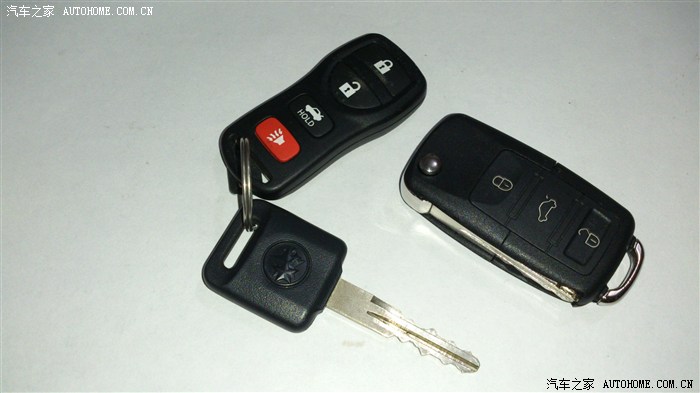

1、准备工具,小螺丝刀、小刀、原钥匙一把,改装钥匙一套
2、从原装钥匙上拆下放到芯片,装入到折叠钥匙的钥匙头里,我另外加了点双面胶固定下
3、钥匙头装好的样子

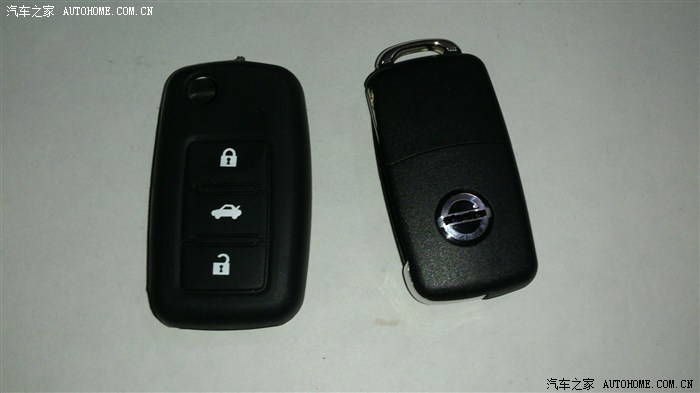

4、全部装好
5、弹开.

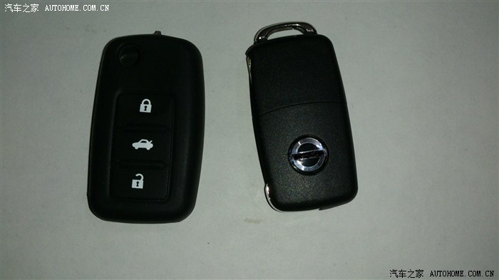

6、原装货和改装货。(原装拿来备用了)
7、买家带的硅胶套和某商标(为什么涂花了,你懂的)

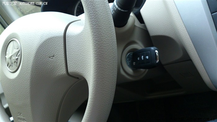

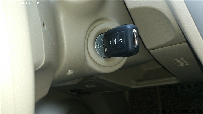

8、插在车上的样子,是不是感觉好了很多?
钥匙改装结束,欢迎拍砖!!!
