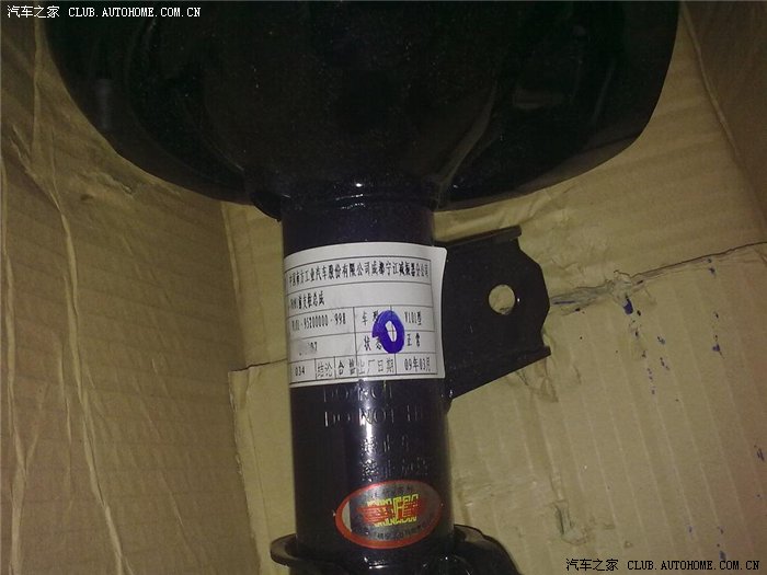

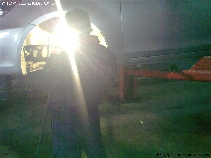

我先说说,昨天我8点半去的大连鑫鼎盛长安轿车售后,到了以后,经理出来接待,把左前轮的新减震拿出来换上了,异响还是存在,我看了看新的减震出厂日期,是09年3月份,

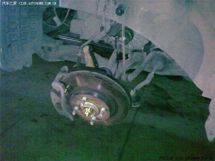

后来小工把两侧平衡杆卸掉,我们开出去试了一下,异响没有了,不知是咋回事,安装上响声就出来了。

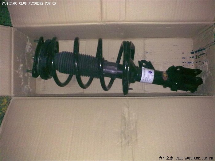

说一个搞笑事件,昨天新减震拿过来以后,小工说安不上,后来找来经理,说安不上,经理说,你给我安上!他俩就在那研究,要把我车安装减震的3个窟窿扩大,我说没必要吧,减震上的三个螺丝的版子可以转动的!哈哈

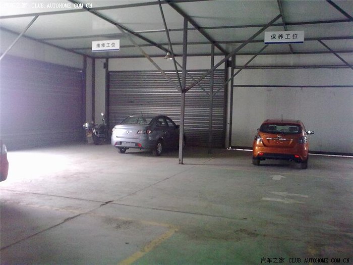

这地方可冷了

装减震的箱子
09年3月出厂

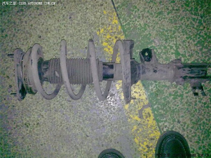

我的减震
