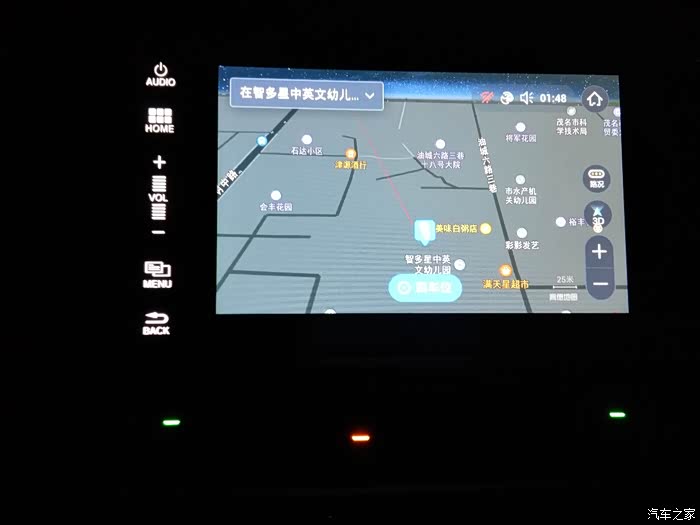

DA破解成功。采用APP一键傻瓜正式版的方案
努力了一个多小时,终于搞好。
其实很快。主要时间用在连接手机热点下载软件和地图上。
总结几点关键:
1 电脑可以提前下载好安卓的基础驱动。或者用驱动精灵之类的软件在线自动安装。这是刷机成功的基础。
2 刷机成功自动重启会显示大大的本田标志,停留时间要等一会,期间别熄火断电或进行别的操作
3 如果破解后CarPlay用不了,请把usb模式改回HOST
4 apk安装文件必须放U盘的根目录
5 刷机过程中不要动鼠标键盘
6 如果曾经破解过行车规避,在应用中删除whitelistAPservic.apk后重启DA再来刷机
7 DA存储空间和性能有限。。。能少装就少装吧
8 完工后,为了安全起见,记得把USB调试关掉
然后,发现几点缺点
1 使用高德车机过程如果用别的APP播放音乐,反应有点慢,特别是无损
2 高德的内存管理只识别了1G空间可用空间。尽管实际有2G
3 高德无法把地图储存位置设置到U盘。或许我不知道怎么弄。
4 高德会自动启动,就是一启动车子就自动进入高德的画面了。找不到可以关闭的设置,不知道怎么取消。
