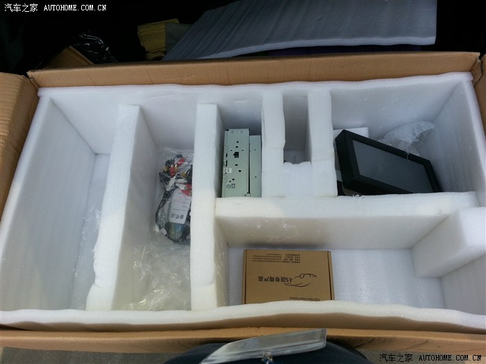

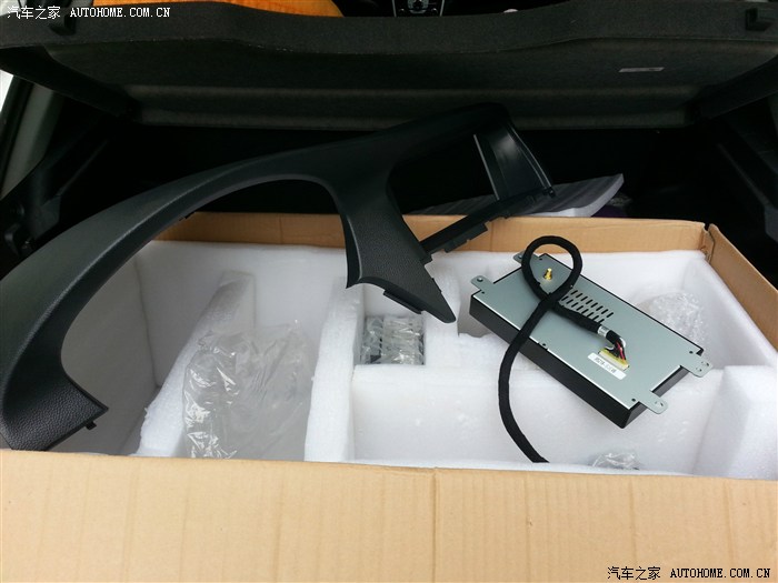

收到货,好大一个箱子。。

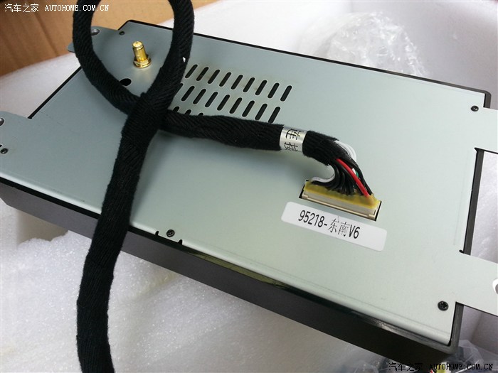

中控盖子,主屏。
大得感觉有点浪费的一个箱子。。
一包线材。

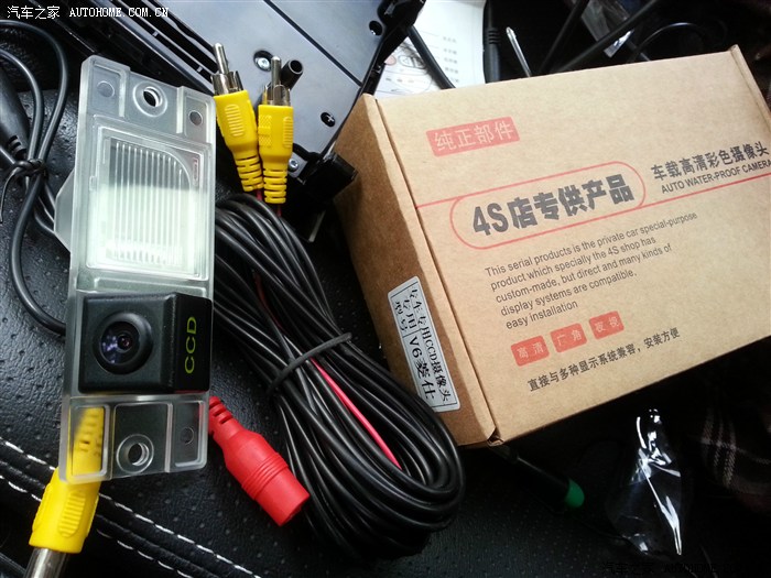

摄像头,店主寄错了,我要牌照灯一体式的,他们没有,最后自个去汽配城买了一个,下文再说。
行车记录仪。

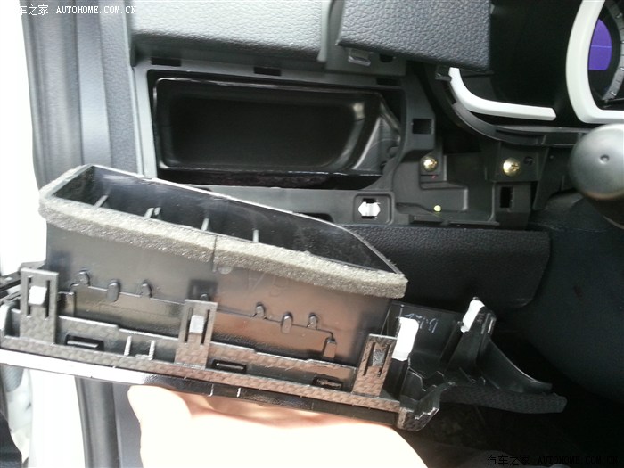

先拆中间空调出风口,只要用四个手指扣住边沿轻轻用点阴力一掰,就出来了。
控制面板同理。
再拆方向盘右边的饰板,同上,轻掰上下两边即可取出。
左边的饰板及出风口,同上。

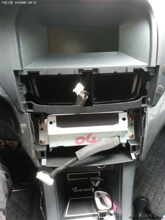

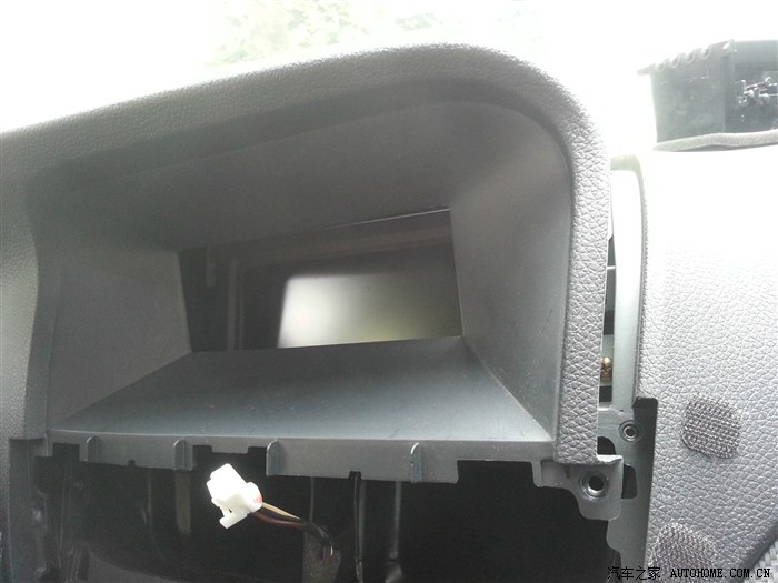

中控盖屏幕下方两边各有一枚螺丝,拧出,然后从角位位置开始掰,即可掀开。
中控盖对比,颜色差不多,由于光滑度不同,感觉有点色差,总体不太影响。
把原盖子卡扣移过来。
开始拆主机、屏幕,拧几颗螺丝即可轻松取出。

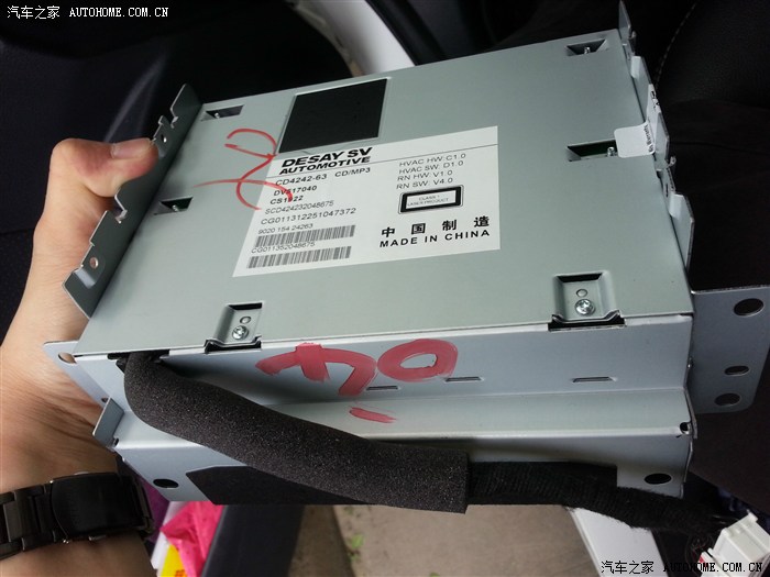

原车CD主机。
CD主机对比。
一片狼籍。

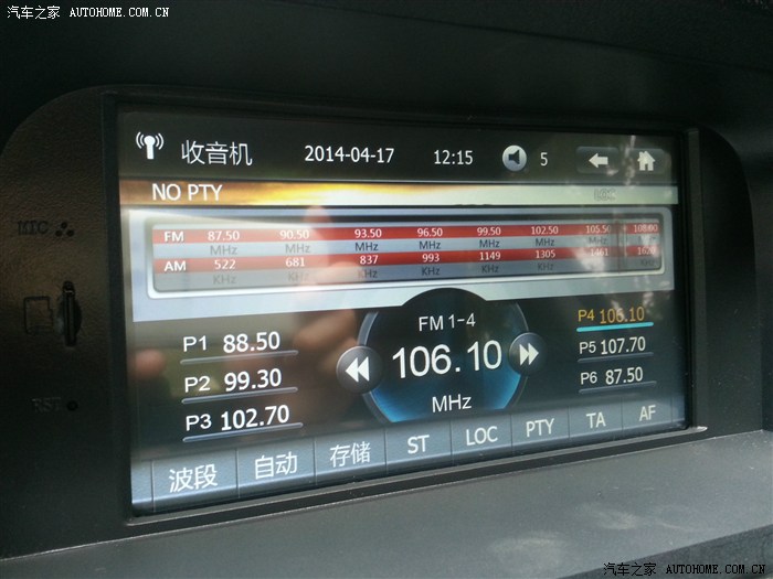

收音机正常,感觉比原车信号好些。

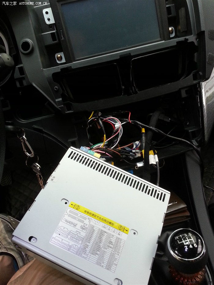

把原车CD上空调控制电路板移到新DVD主机,装上。

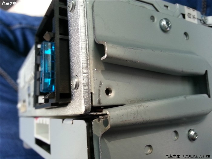

在还没插线情况下,试试能否把主机放进安装孔的位置,结果,放不进去,有东西顶住了。
经检查,为上图卡槽的螺丝顶住。
于是,直接用胶钳掰掉两边的螺丝把它废了,如上图。没了两颗螺丝,但由于有两片卡槽,则不影响盖子固定。
结果,新DVD主机顺利放进安装孔。
此时更一片狼籍,乱。。

重新去汽配城买的牌照灯一体式倒车摄像头,V6专用,一个字,好!

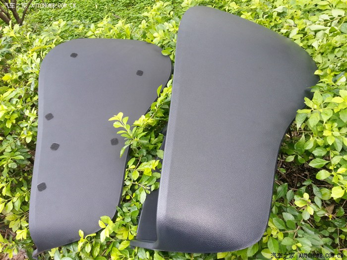

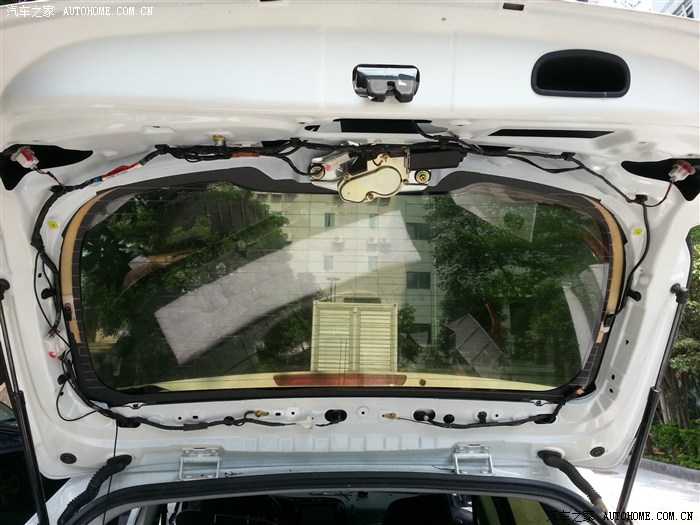

拆除尾门背板、牌照灯饰板。
如果加装了牌照框的要先拆除,否则会顶住牌照灯饰板,无法拆出牌照灯。

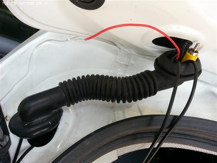

走线到尾门此处连接胶的位置,如上图,由于视频头比较大,要想穿过伸缩软胶,用铁线拉勾的方式不太易固定,这里比较难搞。
我的方法:先把下面一头掳直,直接把视频线的头插进去,用小力慢慢顶进去,此时视频头尖已到胶管的伸缩位置,此时左手捏住视频头的尾部,右手掳胶管往尾部压,再右手捏视频头的顶部,左手掳胶管往尾部拉。结果视频头以蠕动的方式从胶管底部慢慢移到顶部,如上图。
视频头再从胶管顶部走到尾门,此处简单,用铁线勾拉过去即可。

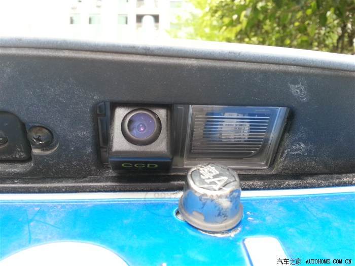

装上牌照灯饰板。

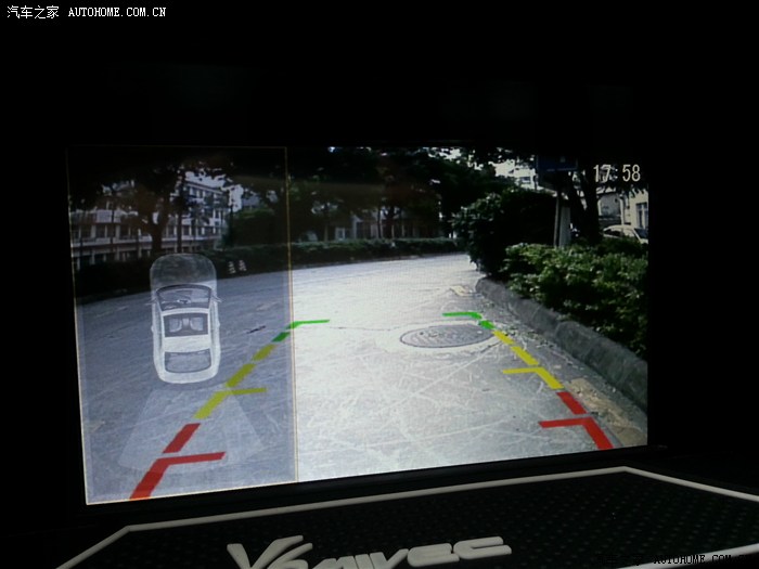

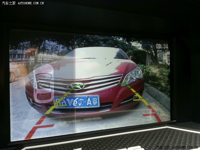

测试,正常。摄像头的倒车引导线与路面平行,perfect!

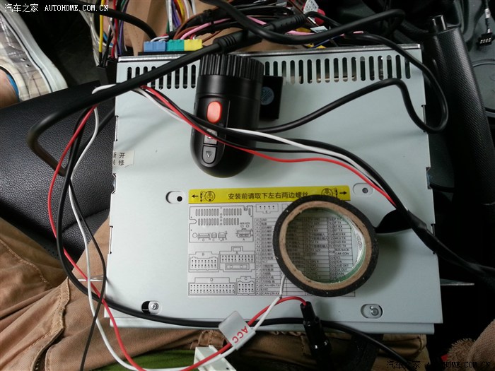

第三篇. 行车记录仪
开始装行车记录仪。
把散开的线用电工胶布包好,如上图。
正极接黄色线(常电),负极接黑色线(接地),ACC接红色线(启动车时的电源正极线),视频头接倒车视频输入线。
测试,正常。

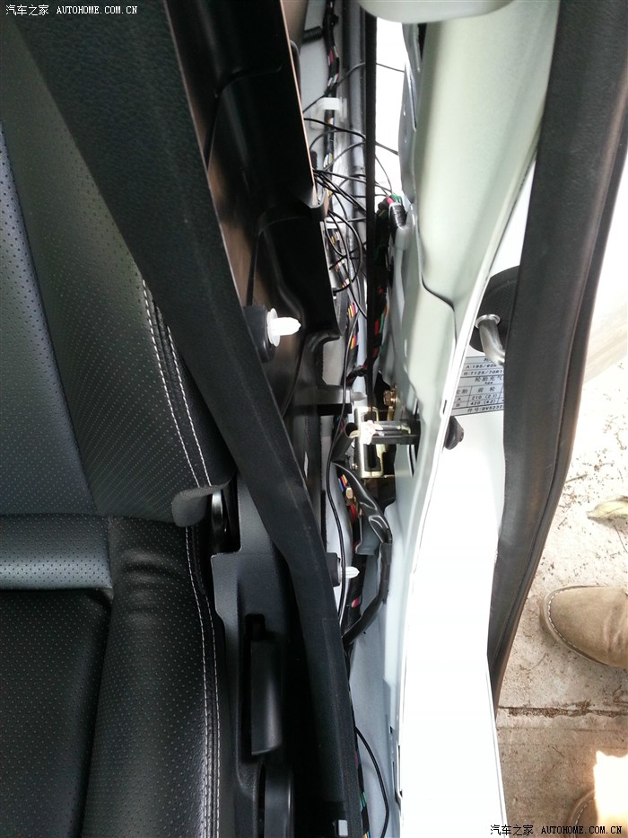

布线,走中控手套箱、副驾A柱、车顶。

轻轻一掰A柱面板上部,即可取下。注意用阴力慢慢一掰,以免弄断卡扣。
