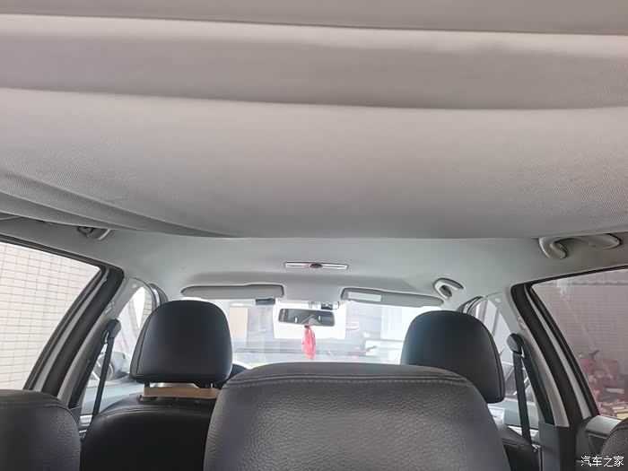

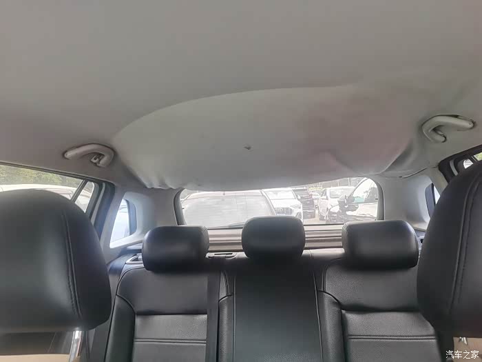

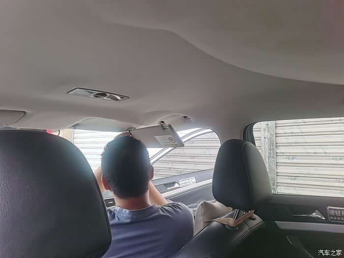

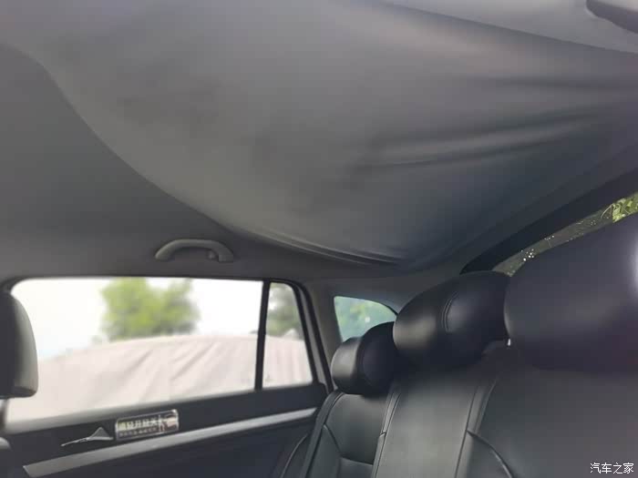

爱车后排顶棚布脱胶塌陷下来正面图
爱车后排顶棚布脱胶塌陷下来侧面

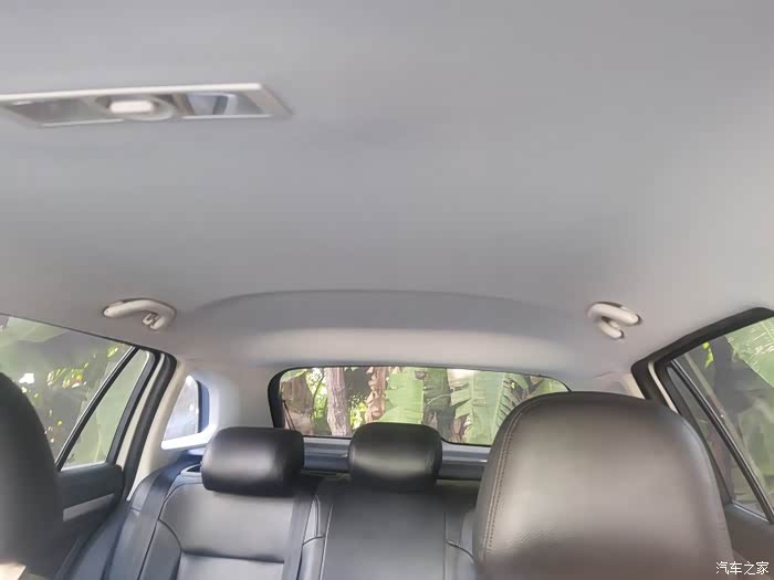

翻新后爱车的顶棚布后排效果,它跟新的一样,小朗的内饰又重回以前的青春了。

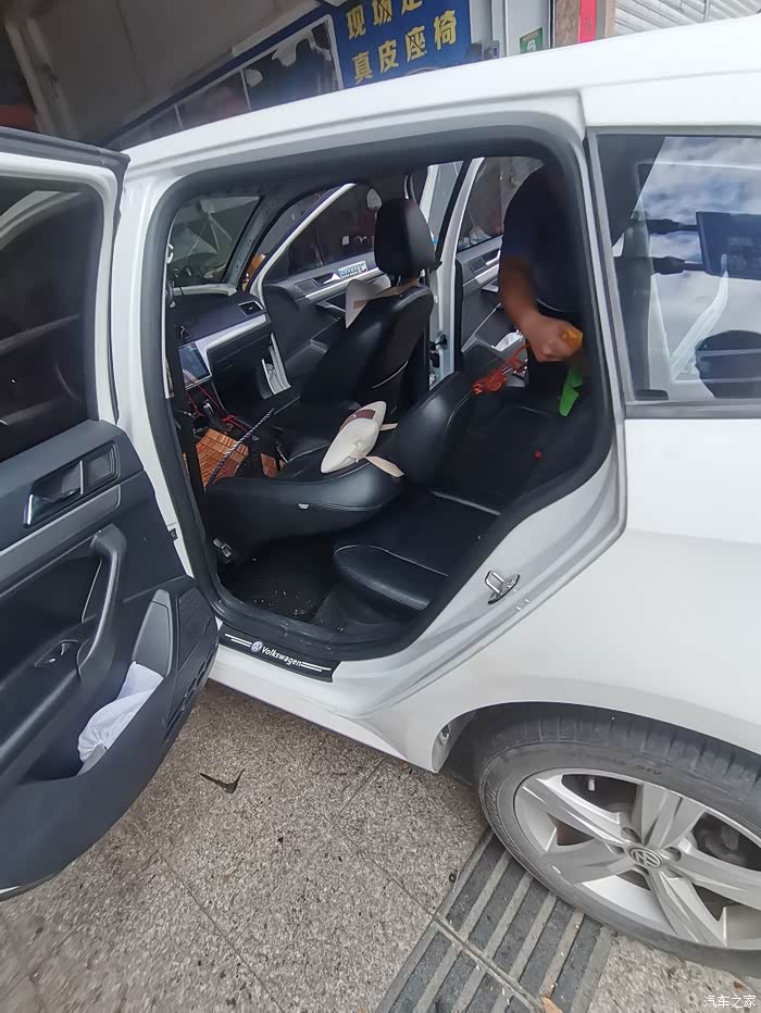

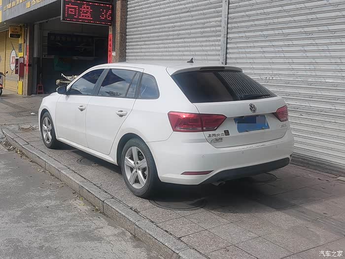

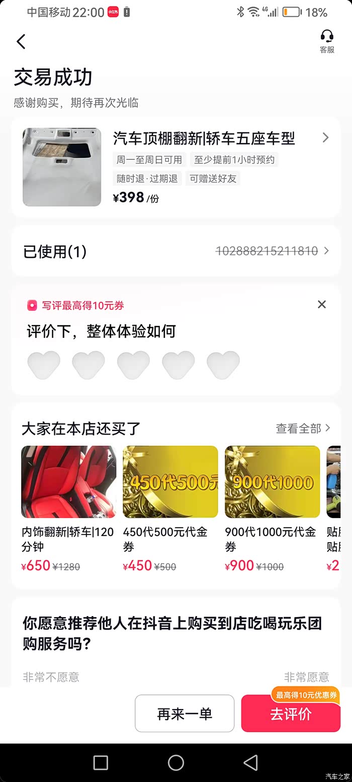

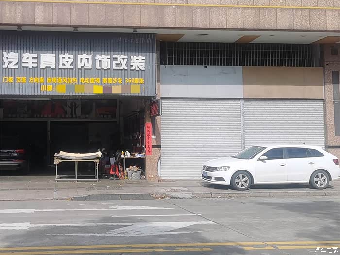

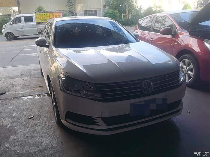

7月初看到爱车后排座的顶棚布都快掉下来了,这样不但影响行驶安全,还能影响爱车的美观,于是就通过某音为找到家附近的内饰修理店给爱车翻新一下顶棚布。下单后直接电话预约店里的老板了,老板说翻新如果有太阳的话当天就可以提车了,于是趁周末天气晴朗就开着爱车到店给爱车顶棚布翻新了,由于店是在路边上,到店后看天有台车正在修理,于是老板把爱车停在路边后就准备开始拆顶棚了。
爱车后排座顶棚布脱胶越来越严重了,直接影响行驶安全了
内饰修理店
老板把爱车停在店外旁边
老板拿着工具准备开始拆顶棚了

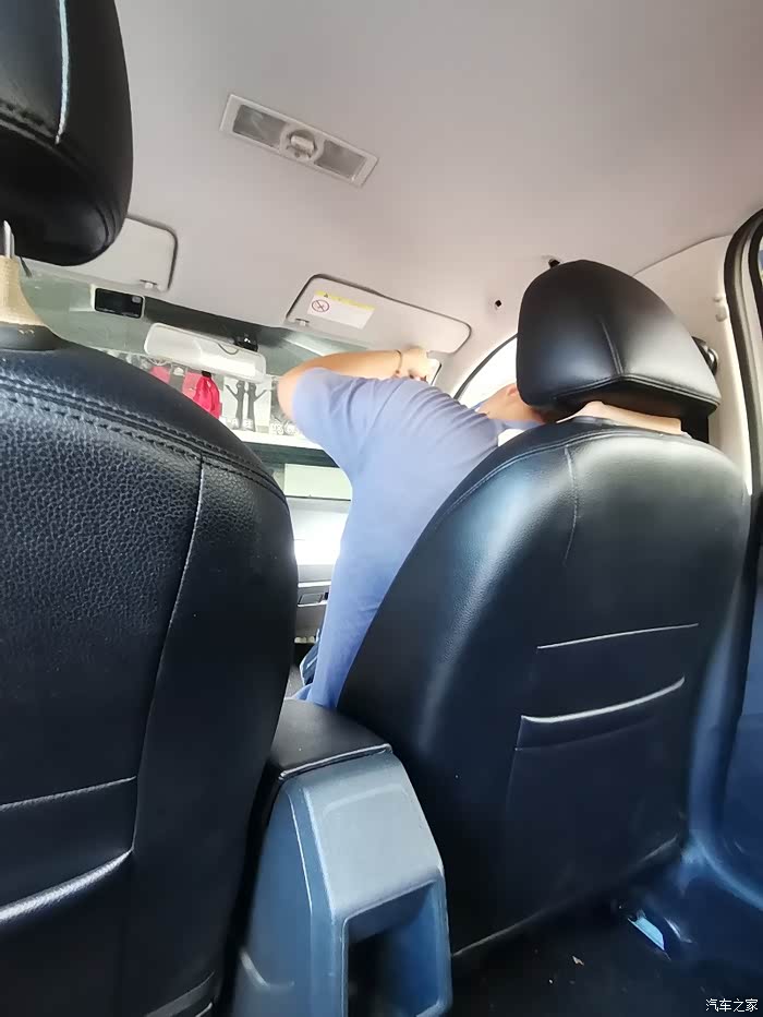

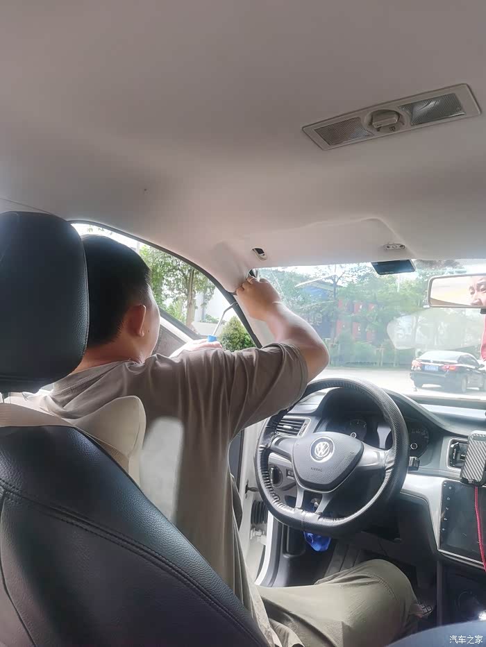

老板把副架室的拉扶手拆下来了,
由于前段时间自己拆后面的卡扣时损坏了一个,这次刚好有空可以来学习一下师傅是怎样拆下来的了,开始师傅用一个一字镙丝刀一会就把副驾室和后排的上拉扶手拆下来了,由于上拉扶手上方是有个铁片卡扣组成,用一字镙丝刀上面的卡扣往下掰,下面的往上掰就可以拆下来了。
老板用一字镙丝刀拆后排座的拉扶手

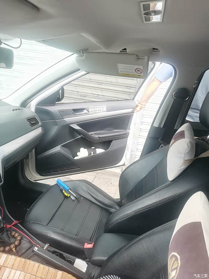

三个拉扶手拆下来后师傅就开始拆前排座的左右遮阳板了,用一个一字镙丝刀把一边的镙丝镙挡版拿下来,接着用一个十字的镙丝刀把副驾座和司机座遮阳板的另一边镙丝拧下来就可以拆下来了。
老板拆下副架的遮阳板
另一个师傅拆下驾驶室的遮阳板

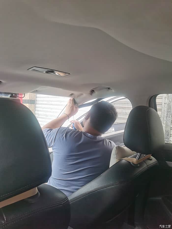

遮阳板拆下来后师傅就把前方两边的A柱拆下来,看到师傅用翘棒一会就把两边的A柱撬起拆下来了,并把它放在中控台上。
师傅用翘棒把左侧A柱胶板拆下来
老板把右侧A柱拆下来

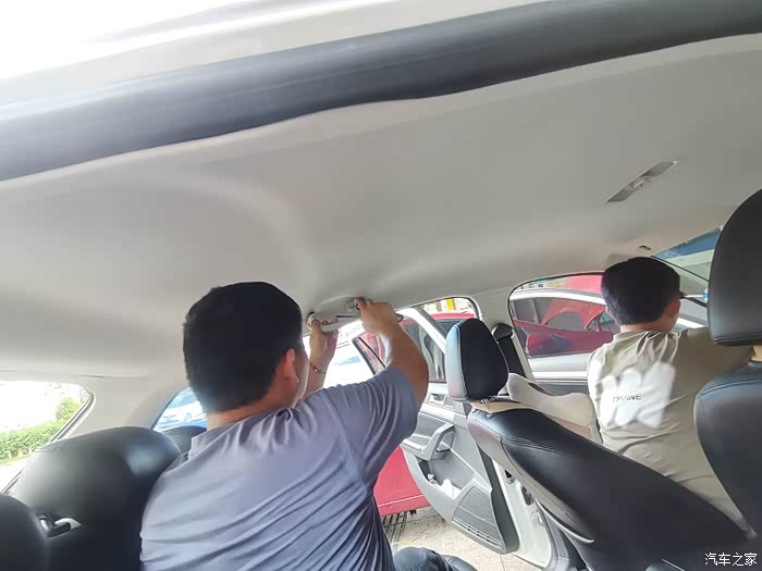

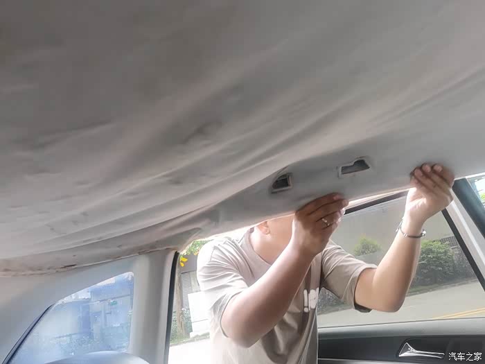

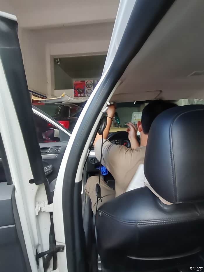

前面的A柱处理完后就开始用翘棒把尾部顶棚下卡板的几个卡扣撬起,这样卡板就会翘下来了,后面和前部都拆下来后,就剩下中间部位了,师傅用翘棒把前排和后排之前的B柱顶上的内饰胶壳慢慢撬起,顶棚就慢慢从前方掉下来了,
师傅用用手慢慢把门边的顶棚拆下来

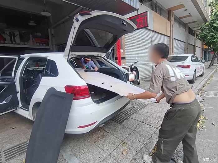

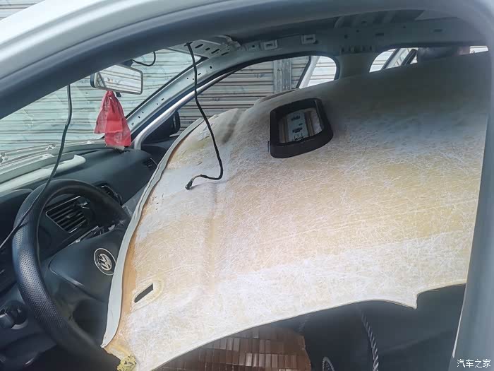

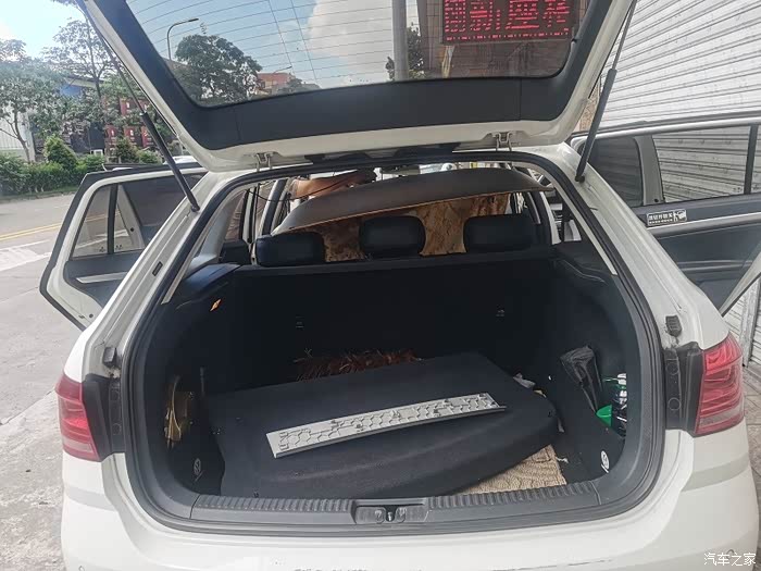

顶棚掉下来后师傅马上把内饰灯的接线拆下,接下来就从尾箱那里慢慢把它拿出来了。
师傅拆下内饰灯接线
顶棚在内部掉下来了

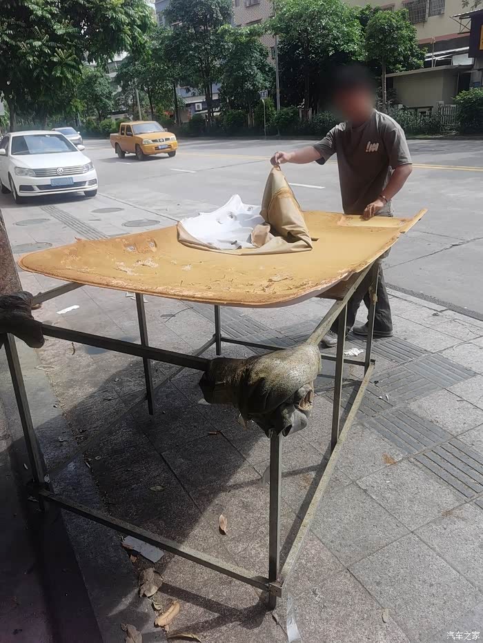

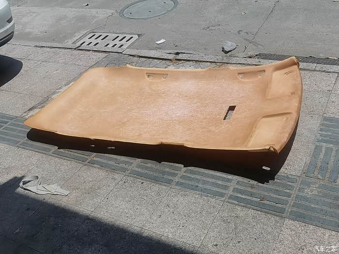

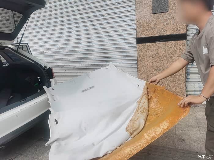

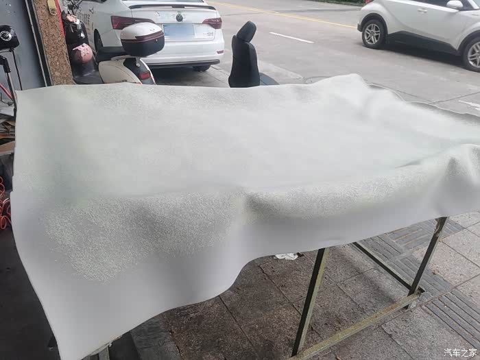

拆下来的顶棚布效果

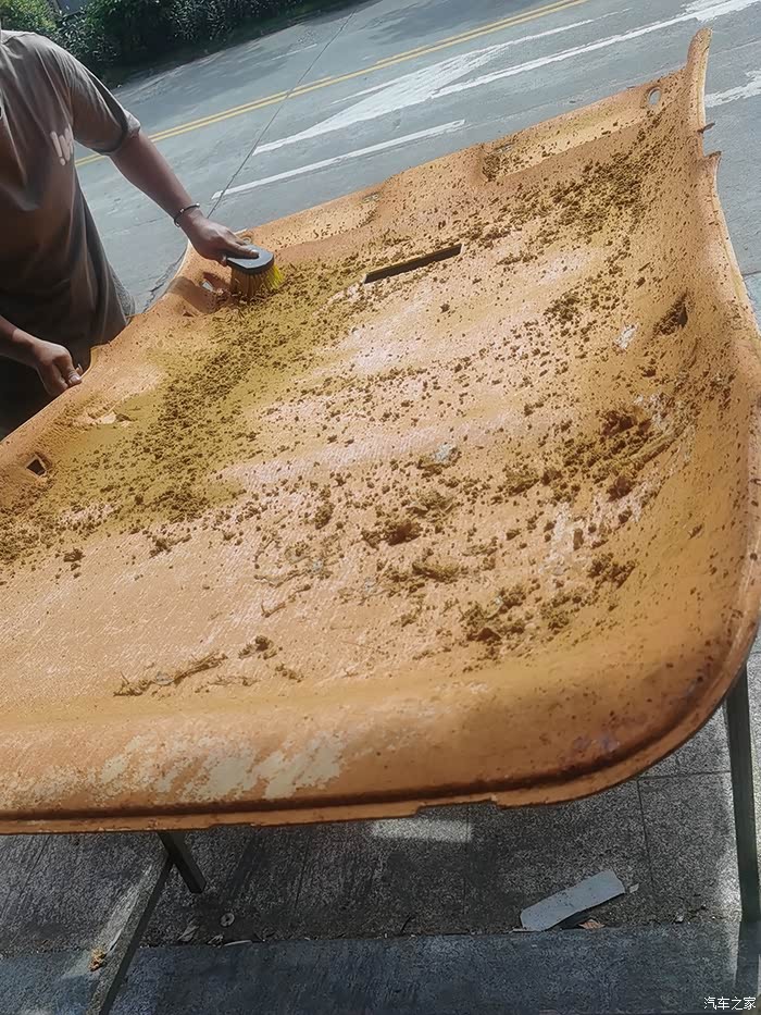

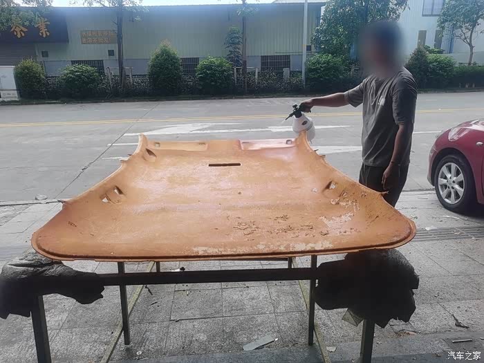

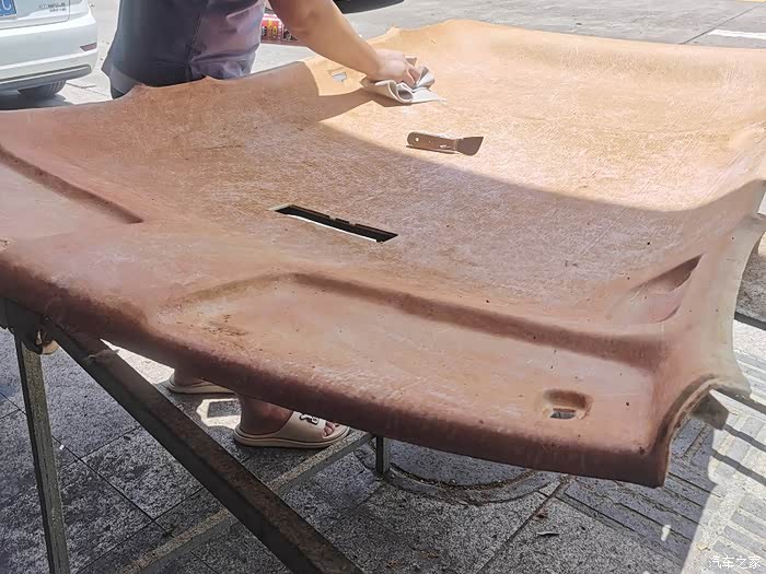

拆下顶棚后师傅就用大擦子、沙纸和洒精把顶棚布残留下老化的海棉擦干净。
师傅把老化的顶棚布拆下来
看到老板和师傅花了差不多一个小时才能把残留在顶棚的胶擦干净,并用气枪喷干净,在这里给师傅大大的赞。
师傅用洒精喷到顶棚上让胶水更容易清洗
老板再对顶棚的胶水进行检查清扫

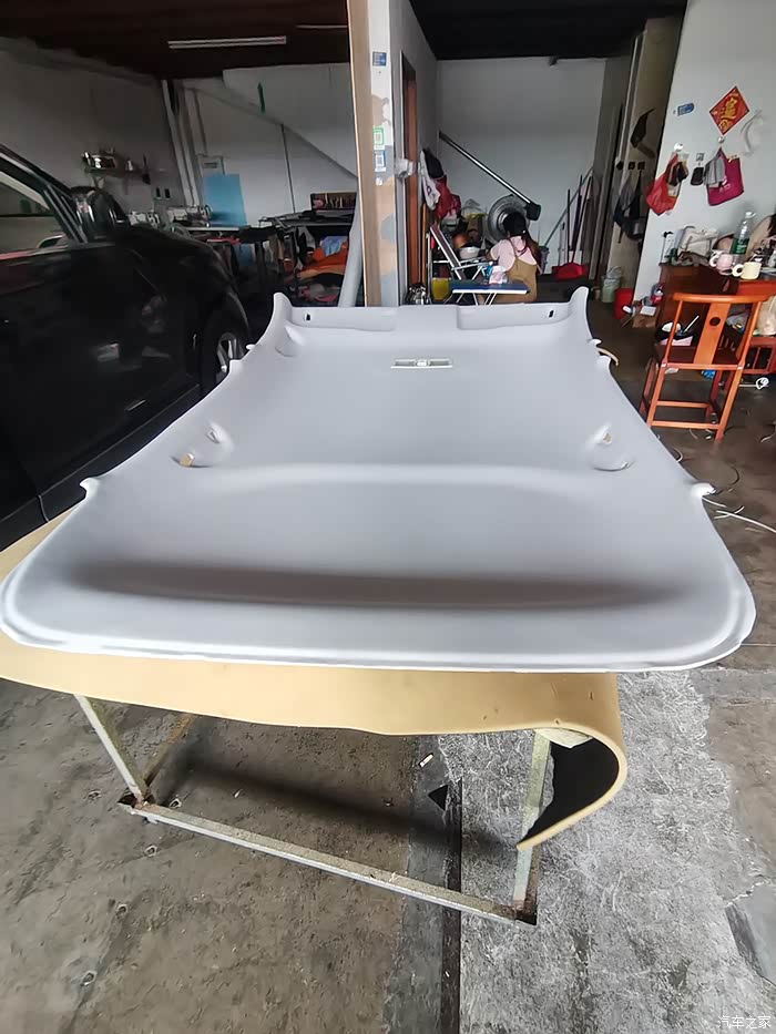

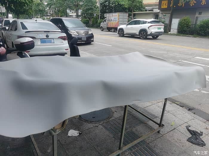

顶棚的胶水擦干净后,师傅就把顶棚放在外面就给太阳在外晒了两个多小时才开始裁剪新的顶棚布了。
师傅把顶棚的胶水擦干净后,把它放在外面晒太阳,让它干点。

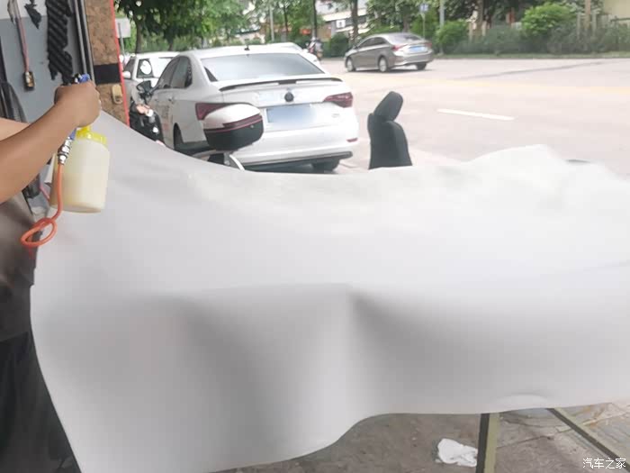

顶棚布裁切完成后,师傅就就用胶水壶装上胶水和接上气管,均匀的向顶棚布喷上。
师傅用胶水壶装上胶水和接上气管向顶棚布喷上胶水
师傅把整块顶棚布都喷上胶水了
一般喷完都是需要凉干一分钟左右,把全布展开慢慢贴在顶棚上,然后用刮板慢慢把在顶棚布刮平,一会师傅就把顶棚布帖上了。

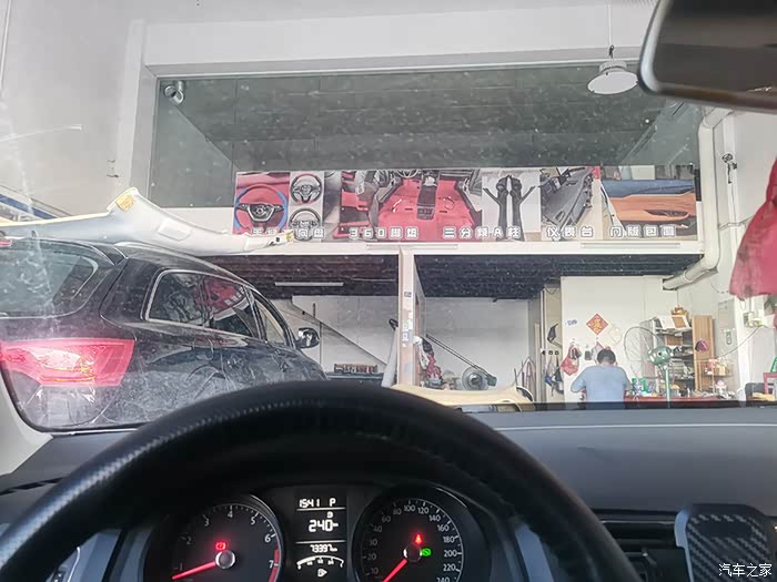

帖上后还需要给顶棚晒两个多小时才能安装,帖上顶棚布后师傅也把爱车开到店内了
师傅把爱车开到店里面

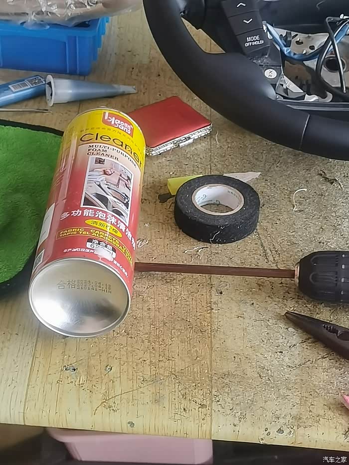

由于之前在拆顶棚期间把部份内饰弄脏了点,师傅用内饰泡沫清洁剂一会就把顶棚布抹得干干净净。
内饰泡沫清洗剂

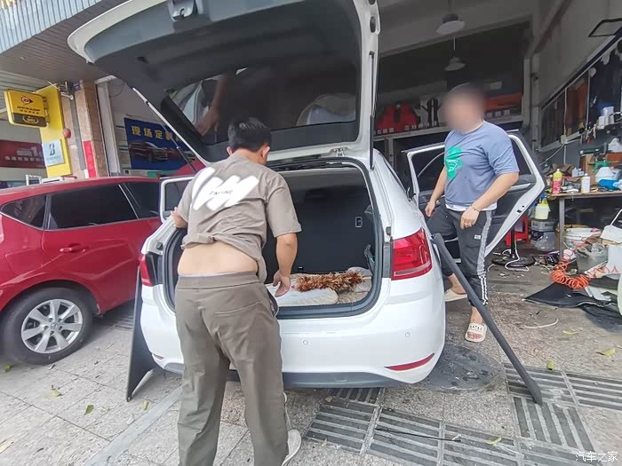

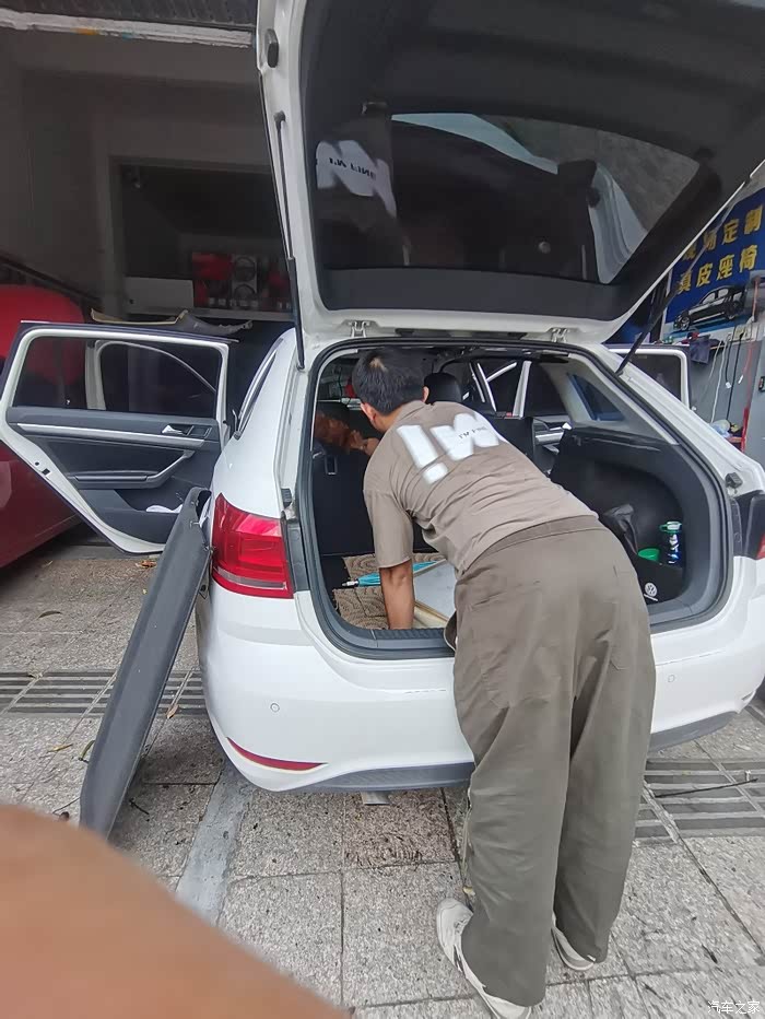

师傅清理后备箱内饰

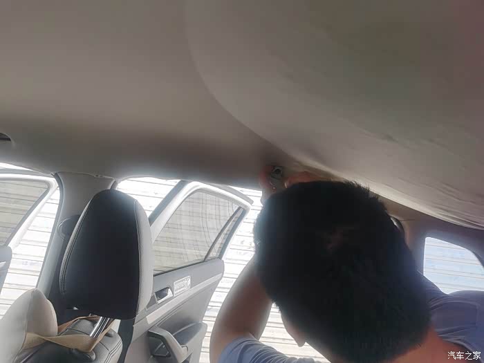

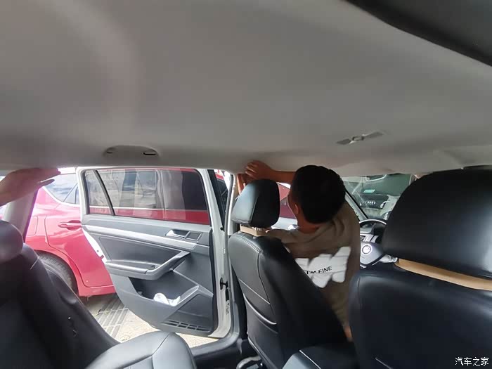

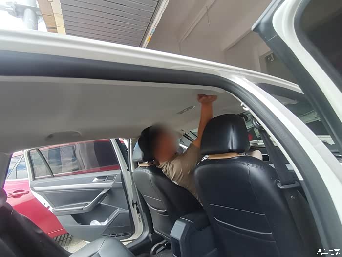

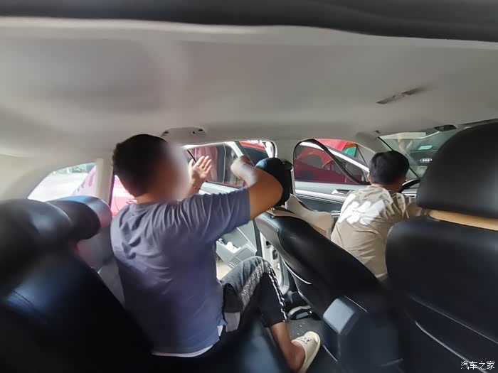

因为顶棚的面职大,且一个人难以对位置的定位,所以清理干净后就需要两个人才能把安装了,老板在前面另一个师傅在后面慢慢和往前排座椅推,直到整个顶棚都到几ABC柱上,并把内饰灯和遮阳板的接线接上。
师傅在后面推顶棚,老板在后门拉顶棚到前排座
老板和师傅把顶棚推到顶棚安装的位置了

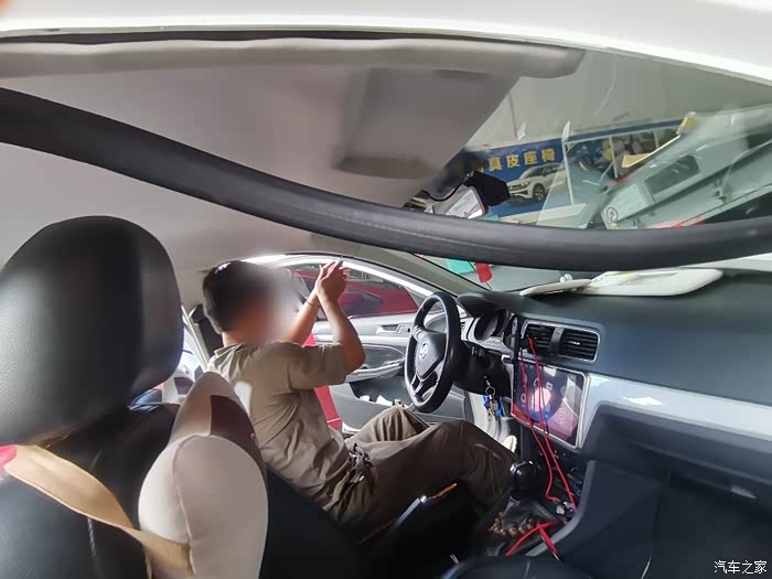

然后老板和另一个师傅慢慢ABC几条柱的胶壳,用工具和翘棒慢慢调好,并对没有卡住顶棚的位置和门槛胶条慢慢把它装好。
师傅把A柱的卡扣扣上
老板后C柱的卡扣安装好,师傅把B柱的卡扣安装好
老板和师傅把门的胶条安装好
老板安装右侧A柱和车门胶条

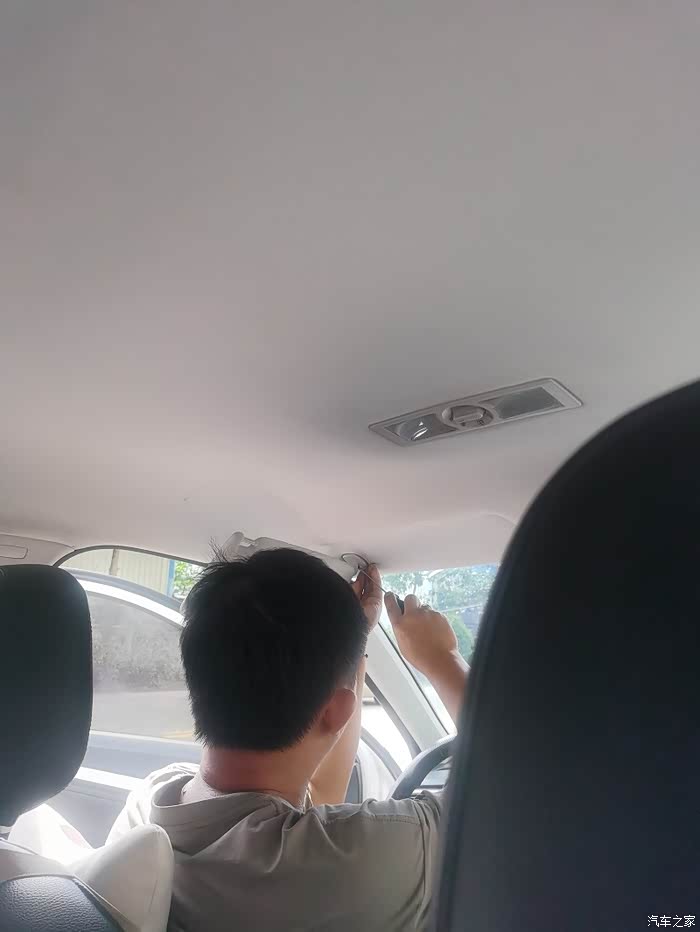

整个顶棚装好后老板和师傅就开始装把后排和副驾室上的扶手安装上,安装完扶手后,就到遮阳板了,这两个相对扶手来说比较简单的,由于它只是一个十字镙丝,用镙丝刀一会就安装好了。
老板安装后排拉扶手
师傅安装驾驶室遮阳板
老板安装副驾遮阳板

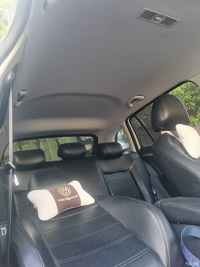

六、顶棚翻新后效果

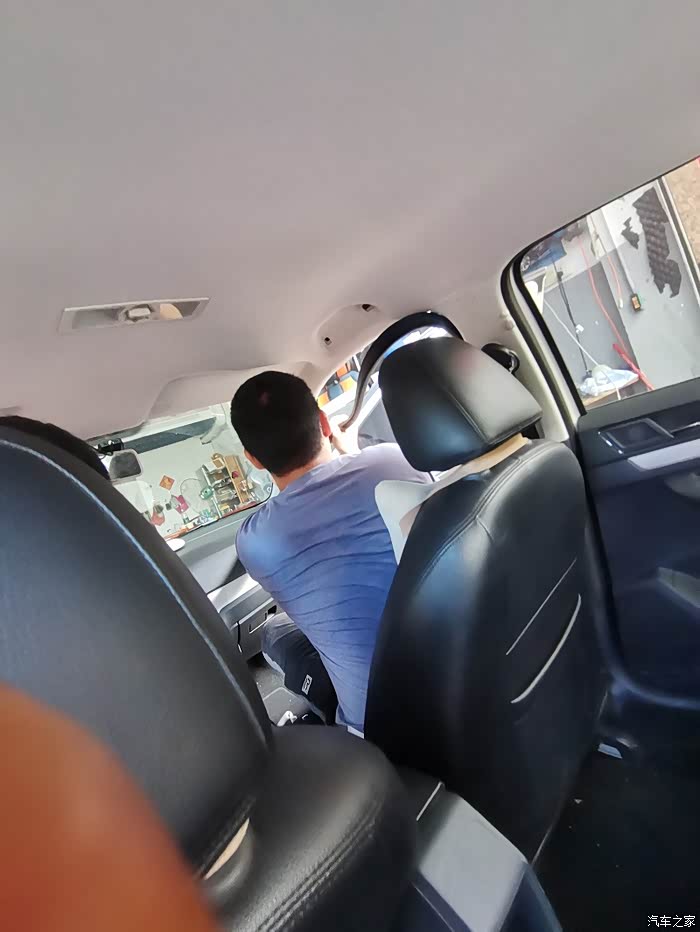

整个内饰顶棚安装好后,来一张照片。小朗又可以陪一起继续奋斗了。

这次也是我第一次在外面内饰维修店维修,费用398元,全程花了大半天时间左右。
