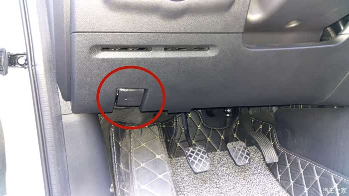

首先在主驾驶位左下面,找到发动机引擎盖释放卡勾,拉一下这个卡勾,把发动机引擎盖打开。
