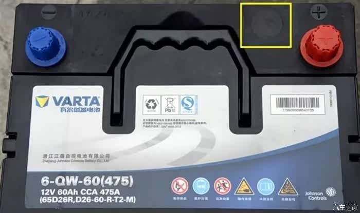

2、看:打开发动机舱,找到电瓶细心观察,你会发现电瓶上面有一个观察孔。如下图,正极左侧的圆孔是电瓶电量的观察孔,正常情况下观察孔的颜色呈现黄色或者绿色,品牌不同颜色不同。当观察孔颜色变成黑色的时候,电瓶也差不多要寿终正寝了。
1、听:其实,电瓶寿命衰减时最明显的症状就是启动无力,打火困难,发出“吭嗯嗯”的声音。另外,如果在不着车的时候,按喇叭声音比较小,也说明蓄电池的电力比较弱了。
