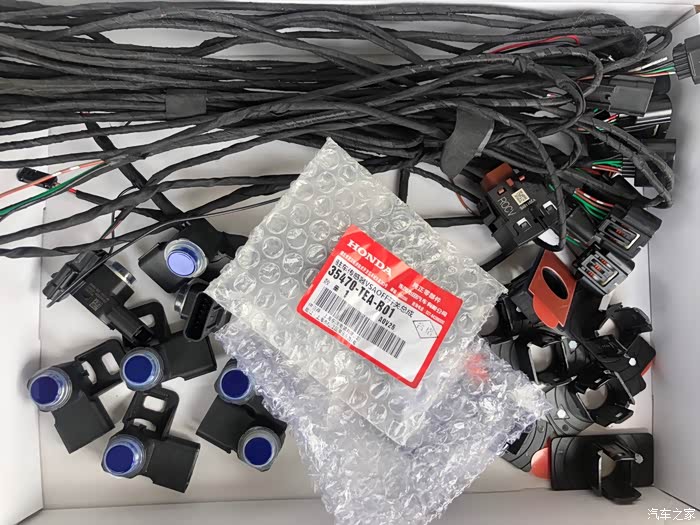

这是买的原厂雷达,等会我上图就知道对比在哪里了。

外面可能看不太出来有什么不一样,所以说单独看外面是原厂款的也没错,内里真的区别挺大的
