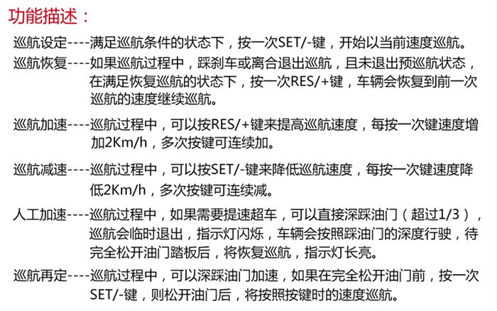

废话不多说;上重点;先发一下功能描述;
虎3手动挡加装定速巡航模块,全套无损安装,配原厂方向盘按键使用
废话不多说;上重点;先发一下功能描述;

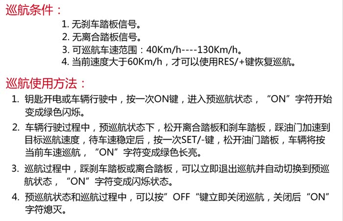

功能描述,我想经常跑高速的肯定看了是无比的心动!!
使用方法介绍;还有巡航条件;用过的看下就懂;没用过定速的自己实际操作一下就回了;非常的简单!

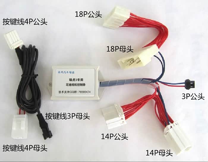

无损加装的模块全家福;都是插头对接;很简单的;如果安装过T33模块的;我想安装这个模块就成了小儿科

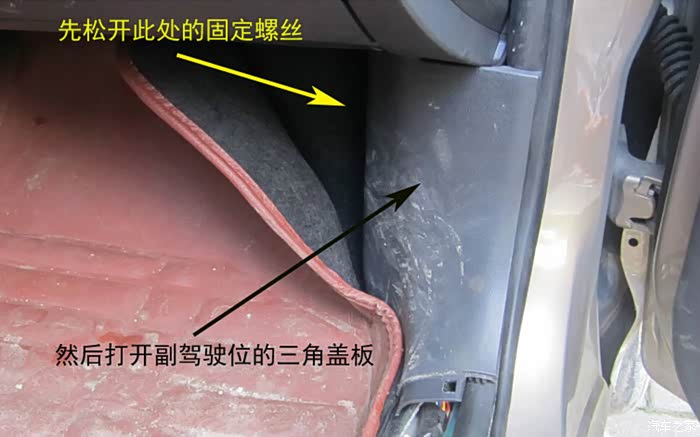

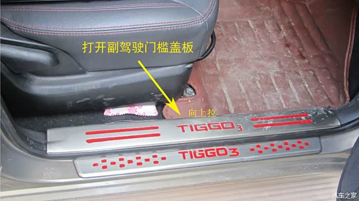

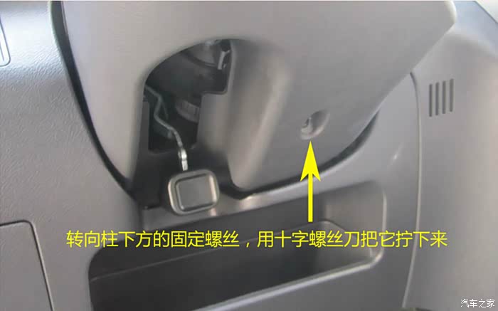

打开副驾驶门槛盖板
松开螺丝;

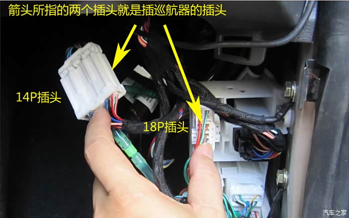

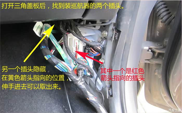

找到途中的插头;
一个是14P 一个是18P的;很容易区分
按着卡扣;拔开插头;

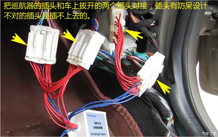

吧巡航模块插头公母对插;不需要担心插错;此时已经安装完成了巡航模块;下面方向盘部分安装;

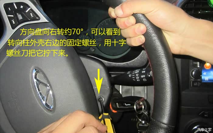

旋转一下方向盘;能看到螺丝;2侧都是一样的方法取掉螺丝即可;
另一侧;

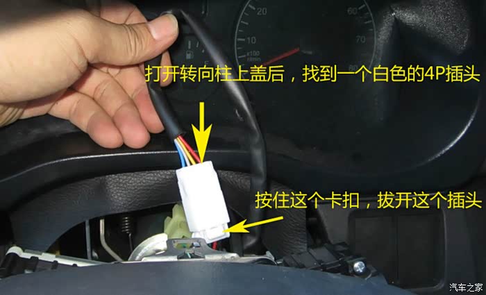

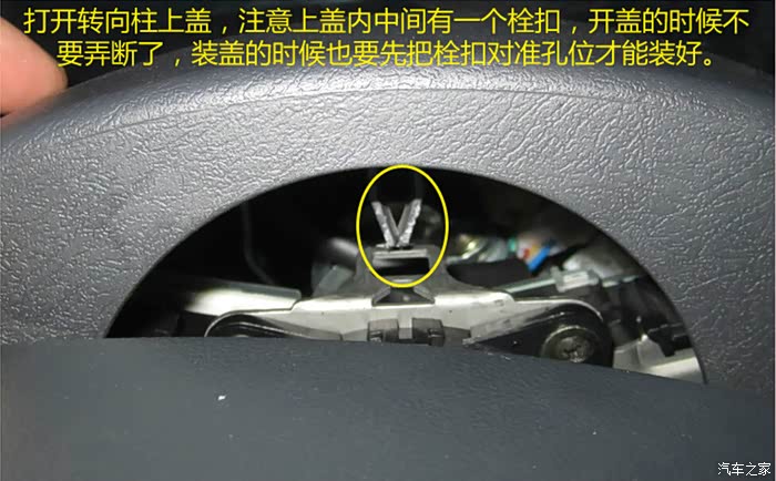

打开上面的盖子;注意有一个卡扣;拆的时候注意一下;

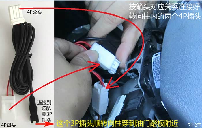

打开上盖;有个4P的插头;拔开插头;
按图片步骤;对插插头;

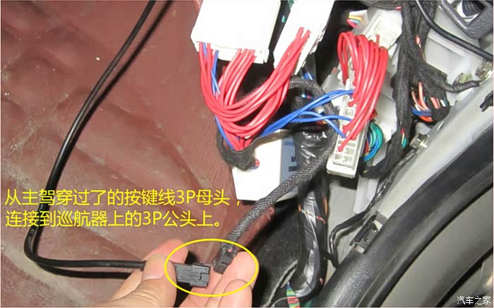

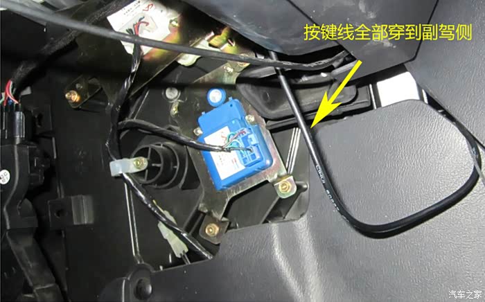

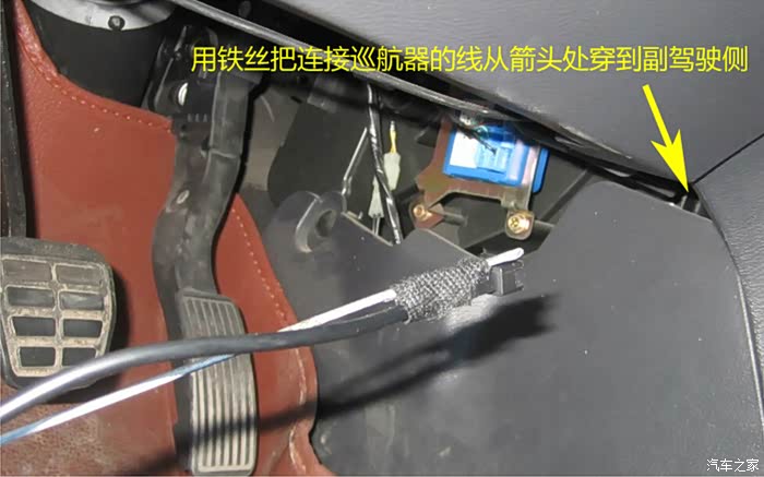

同样和T33安装步骤一样;吧巡航器的线从主驾驶穿到副驾驶;
方向盘侧的线穿到副驾驶;
穿过来的3P插头对插;至此完成了模块安装;

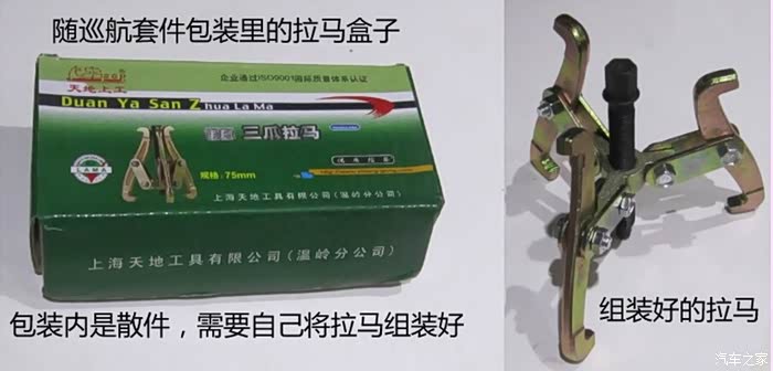

配套需要用的拉码;很贴心有木有

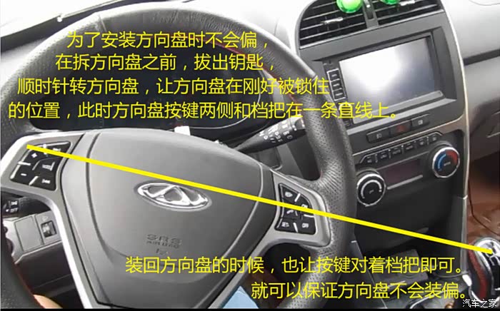

为了防止方向盘乱动;利用虎子自锁方向盘功能;很方便;按图片描述操作就可以;很简单

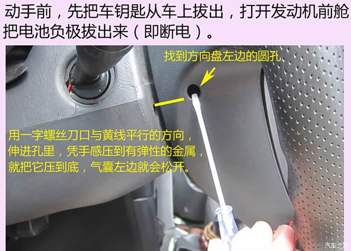

切记;动手之前全车断电;就是把电瓶负极去掉就可以了

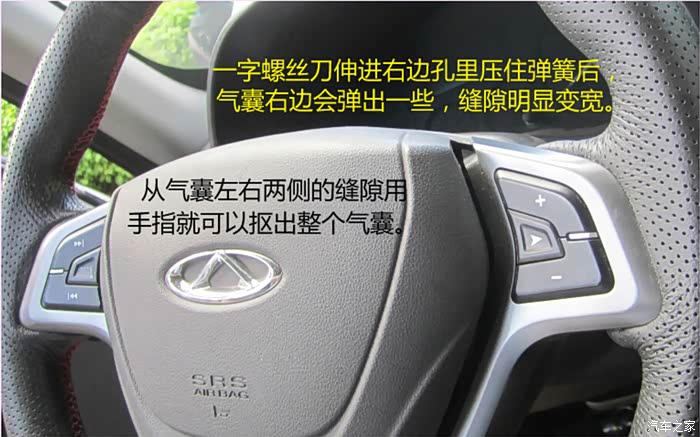

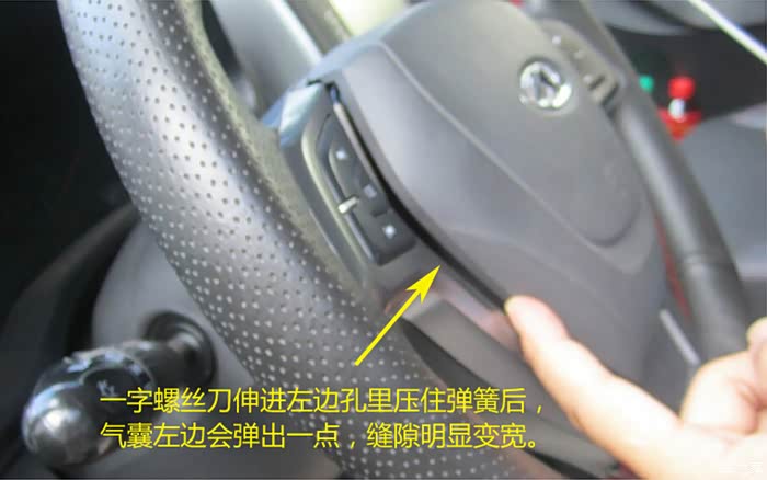

用一字螺丝刀伸进左边孔里面;会弹出一点;有缝隙;

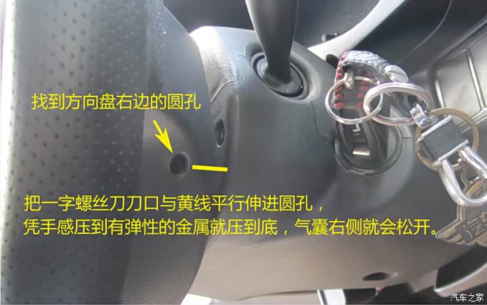

右边也是一样的步骤;
然后就可以抠出来气囊;

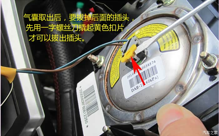

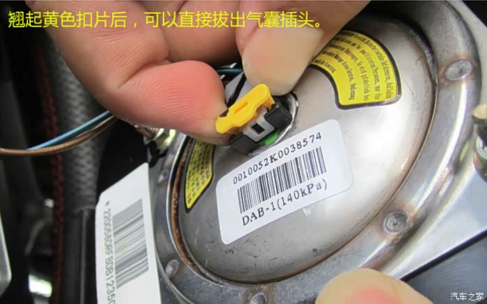

拔掉气囊的插头;

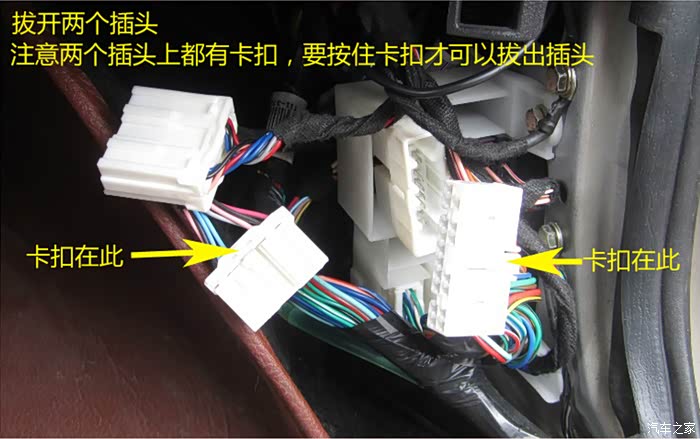

黄色卡扣要撬开;才可以去掉;

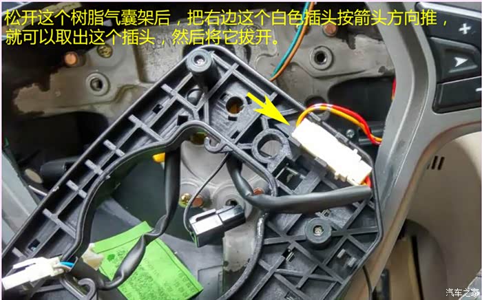

拔开图片的2个插头;

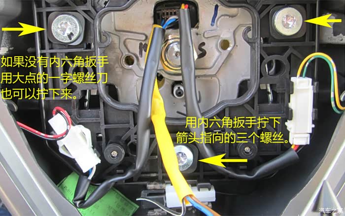

取下图片箭头所指的3颗螺丝;
取下插头;

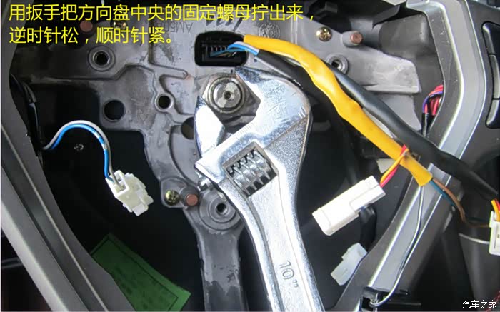

吧方向盘中间的固定螺丝取下来;

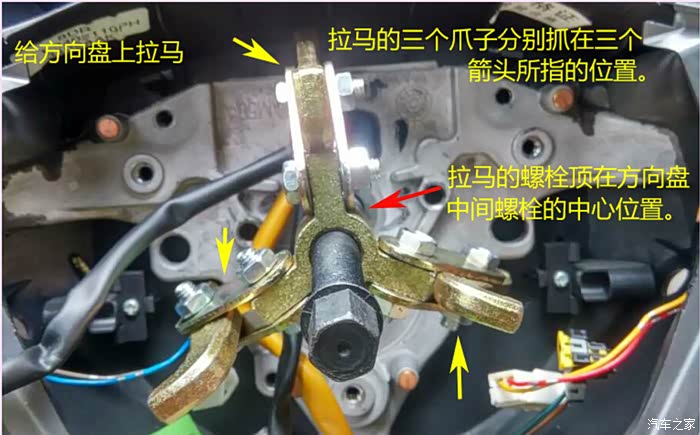

拉码终于派上用场 ;固定位置;旋转就可以取下方向盘了;

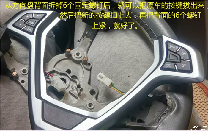

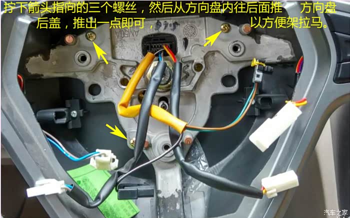

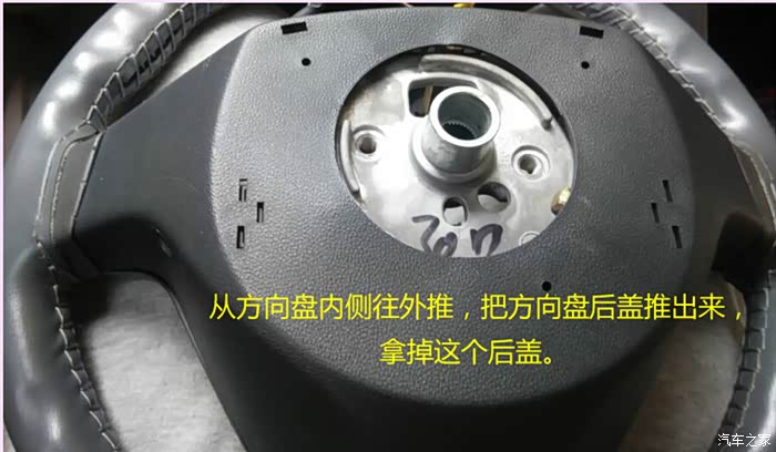

从方向盘内侧往外推就可以拿掉后盖;

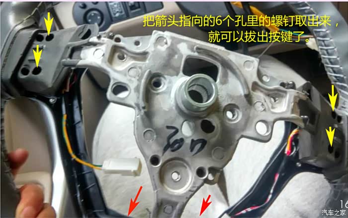

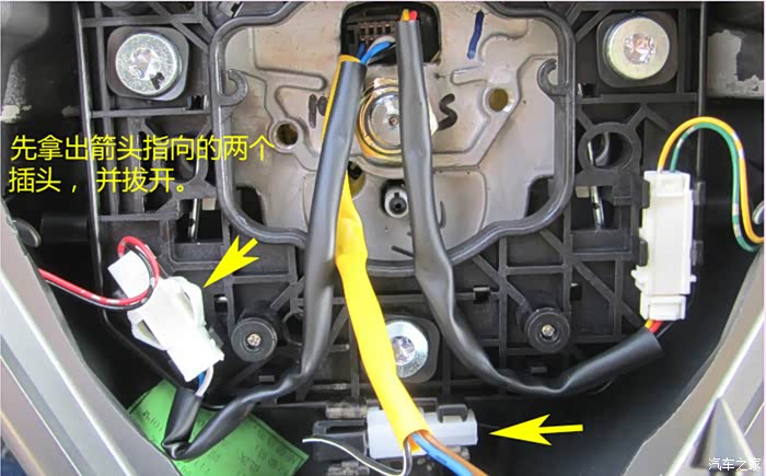

取下6颗小螺丝;

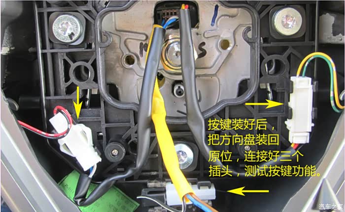

吧新的方向盘按键放上去;固定就可以了;

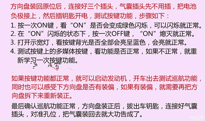

回装插头;大功告成;就可以测试了;
大公告成;以后也可以开车轻松一下下了;哈哈
