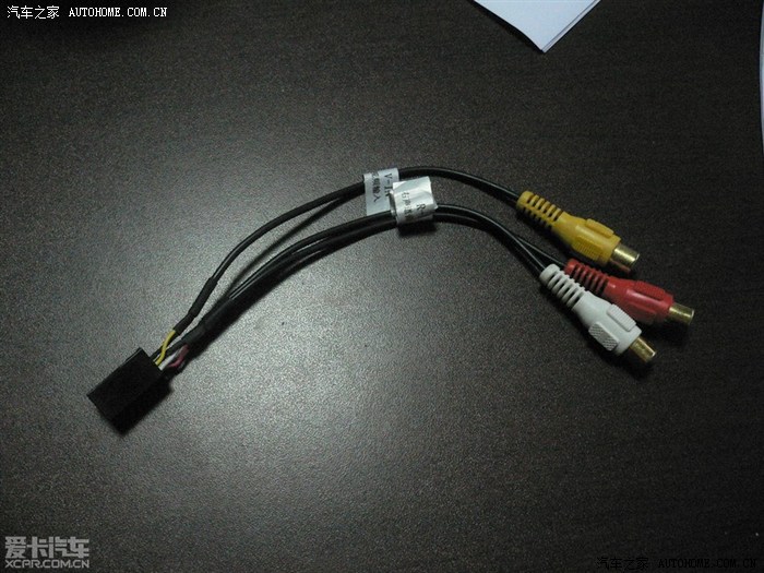

前面很多兄弟帮忙,确定了CR-300HD可以连接到卡仕达导航上画面实时播放,于是淘宝购入卡仕达专用视频输入线,CR-300HD随机带一根视频输出线,插上即可,于是走暗线,拆导航,接线,迅速完成,进行测试,点击卡仕达AV,黑屏,晕。。。。随即各种找原因,找来装潢店老板的一块显示屏,接入,画面出现!!!说明CR-300HD视频图像输出没有问题,然后各种设置,各种触摸,各种进入工厂模式,还是黑屏,打电话给卡仕达售后,说了半天没解决,给了个技术人员电话,继续电话咨询,最后技术人员电话说我线没买对,没别的解释,然后遁走了,打电话给淘宝卡仕达接线卖家,老板说他测试过,绝对没有问题,已经安装很多了,第一次出现这个问题,保证线质量没有问题(这点我确实很怀疑,但没有替换产品),前后拆导航2次,面板刮花无数,灰心,放弃,回家。
能够想到的办法全部都想了,卡仕达AV那里一直是黑屏,没有画面,感觉就是视频没有输入,接线绝对正确,因为卡仕达导航后面的接线都是防插错的,想差错也错不了,上下两排口,上面一排口,左右都支持视频输入,后期把视频插线口改掉两个插口都尝试,还是黑屏,无限老大等等兄弟们,还有谁能给个解释?本人车辆2.04驱,卡仕达导航CA108-A,跟无限版主的一样。

 怎么办?继续联系售后,服务还真的不错,答复还有一种线,为了尽早弄好,我们自己驱车前往维修部拿线,拿到线后还问了我们一句,要不要去个工程师?不用!插一下还不简单。立马转身回4s店。(事实证明决定是错误的)上机后还是无法显示。此刻,我又想起说明书上的话,心中充满着失望,这时已经是下午4点了,真的怀疑当初的决定是否是错的?难道卡仕达就没有这功能?

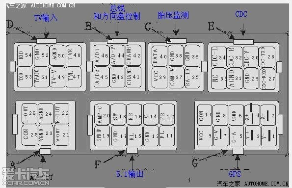

    结果大家都知道了,出具的接口图和说明书完全不一样,照图接线一举成功。
    此图为卡仕达106平台接口定义图

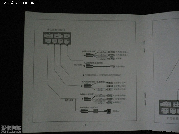

这是IX35卡仕达导航原带的说明书图,与上面兄弟的不太一样。
大悲剧,先不说会不会原导航自带说明书接口图跟厂家内部的接口图不一致(出现前面帖子兄弟的问题),反正AV接线是一样的,咱们IX35导航右一接口原厂图写着电源喇叭线和IPOD线,意思只能接左一,说明刚开始接入就是正确,但就是没图像,并且割掉接口卡扣部分,左一和右一接口都插了,黑屏,应该是接口不匹配,只能期待利用修改跳线的办法对接,本人水平有限,无能,期待大神。
