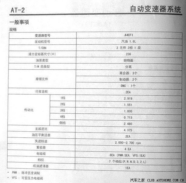

悦动自动变速器档位传动比及对应车速
变速器的技术参数:
档位--车速--转速 对应表
加速时按绿色的上限行驶,减速按绿色的下限行驶。恒速行使的时候尽可能使发动机转速保持在1700-2000转。尽可能避免以30km以下的速度行车。
以下对应表是按 N = 40 v* i 计算出来的
N: 发动机转速, v: 车速 , i 档位传动比。
变速器的技术参数:
档位--车速--转速 对应表
