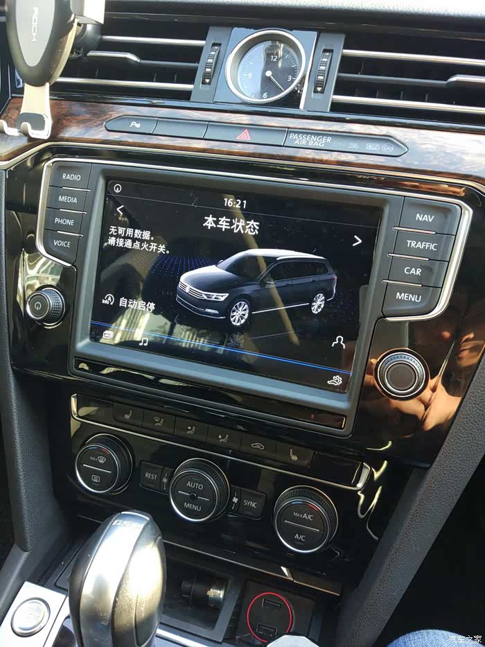

开大众车的乐趣就在于不停的折腾,模块化的平台就是好玩,上次换了导航主机866B屏幕没换将就着用,时间一长越来越觉得这6.5的小屏和这么大的车不匹配,偶然机会得到一块原厂8寸屏,装上后一下子就大气多了

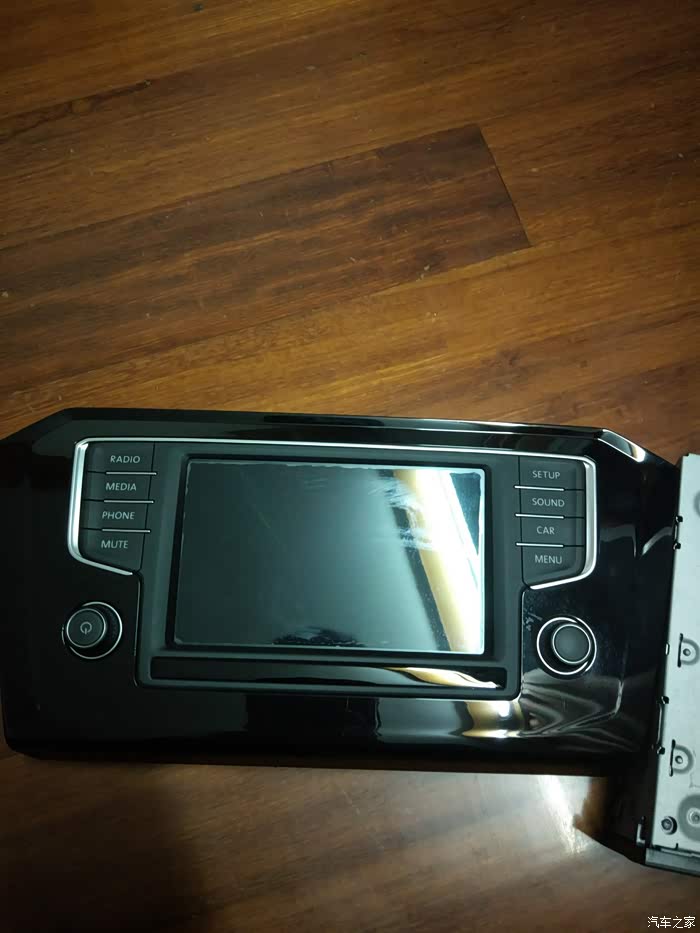

原来的小屏

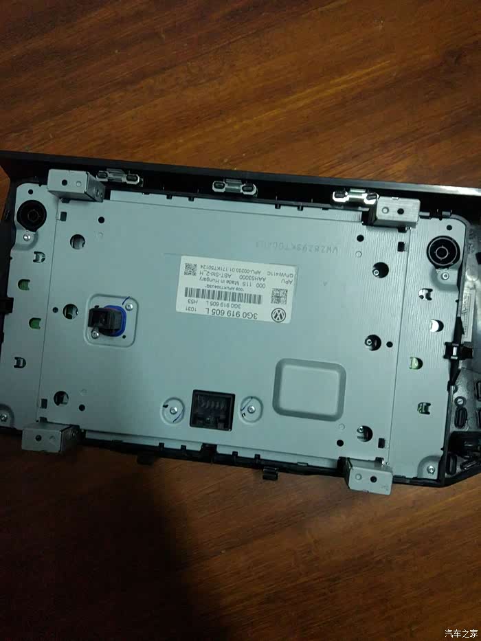

拆下后的样子,单独看也不错
进口屏幕呢,匈牙利生产的

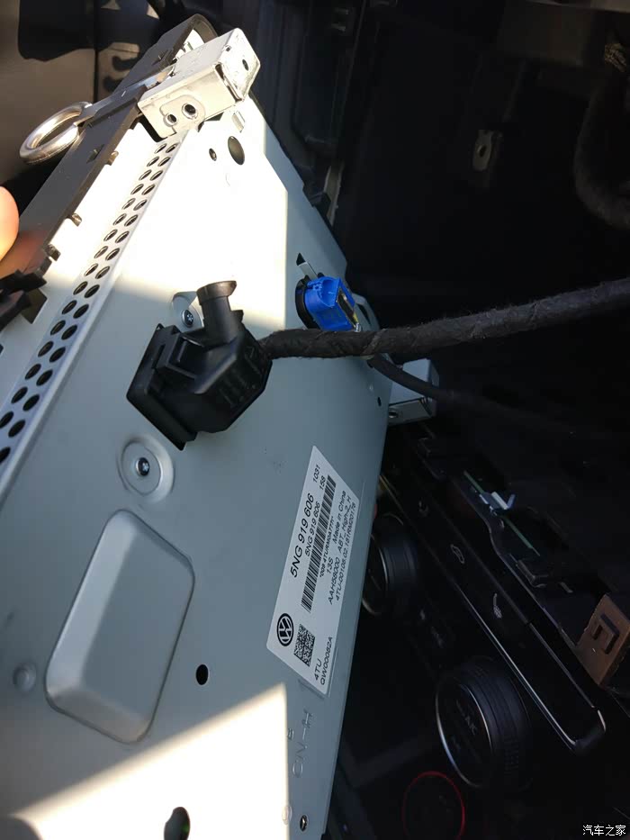

换屏主要工具,两把钥匙

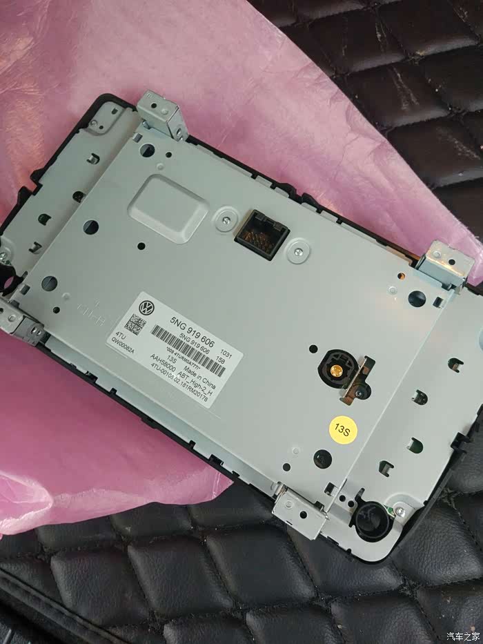

屏幕背后的插头,和6.5屏的视屏线有点不一样,定位销位置不一样,直接弄平就可以,

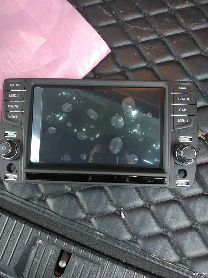

17款8寸屏
国产货,

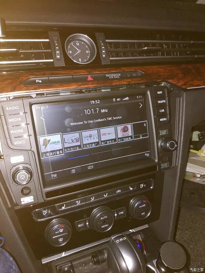

装上后的效果,缺了8寸面板
一大遮百丑

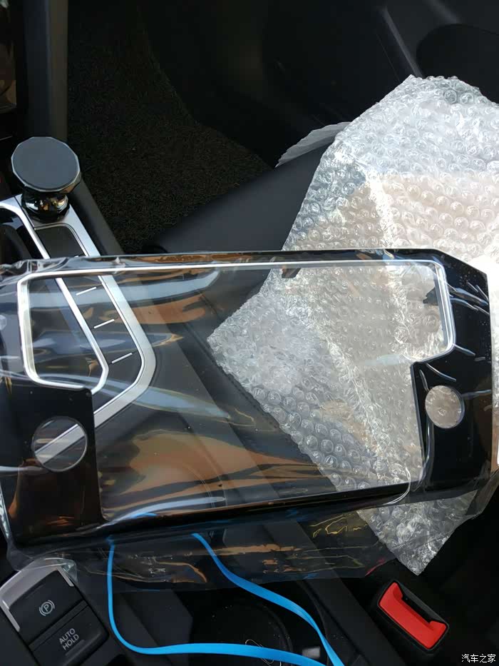

面板到货,一汽配件
8寸面板,停产了,很多奸商都坐地起价,找了好几家才买到的

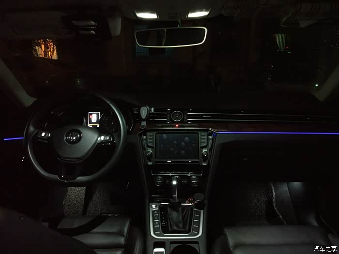

面板上车,漂亮
完美

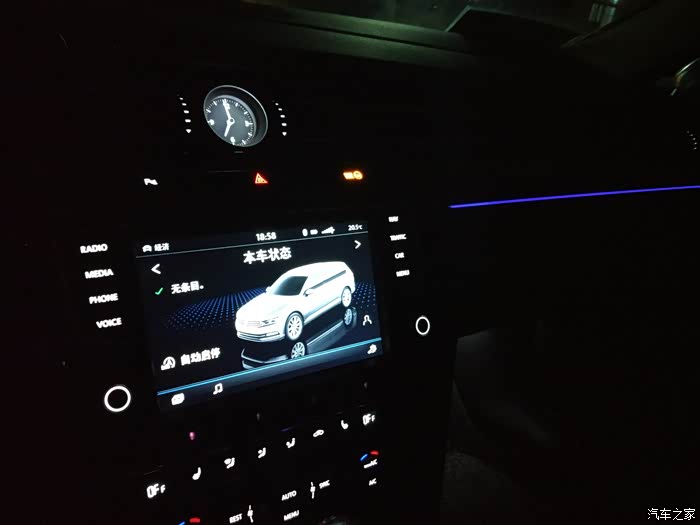

配合蓝色氛围灯,效果出众
背景灯开启效果,屏幕蓝色运动背景配合蓝色氛围灯,史上独一无二的蔚揽
