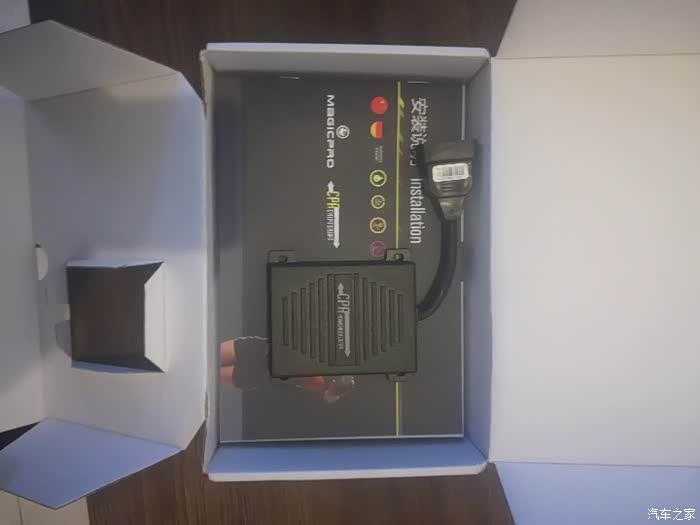

这款外挂是从车友大神那里买的!
开箱验证 庐山真面目
产地型号 专车专用

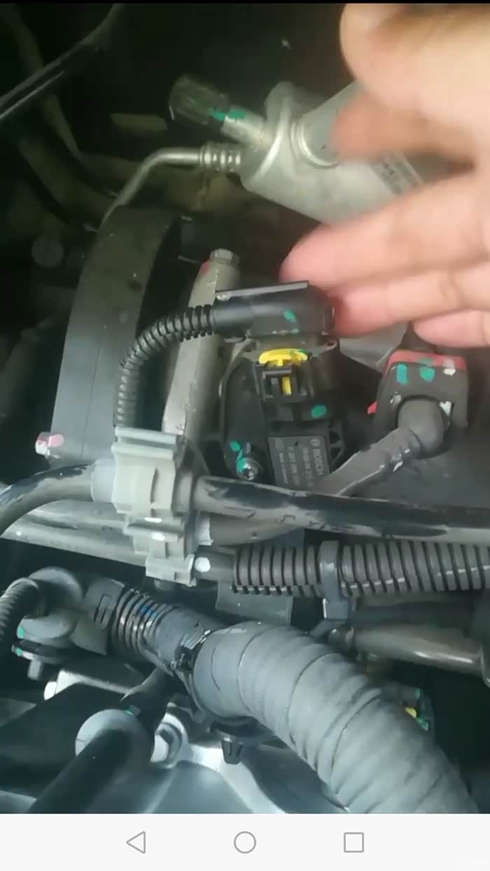

首先说一下安装步骤!

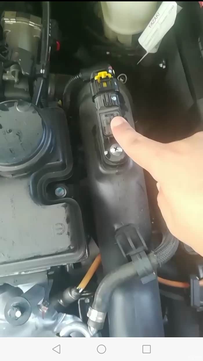

1、熄火,打开引擎盖,关车门,锁车!静等10分钟以上!什么都不要操作
2、10分钟后,找到上图的传感器插头,拔下来

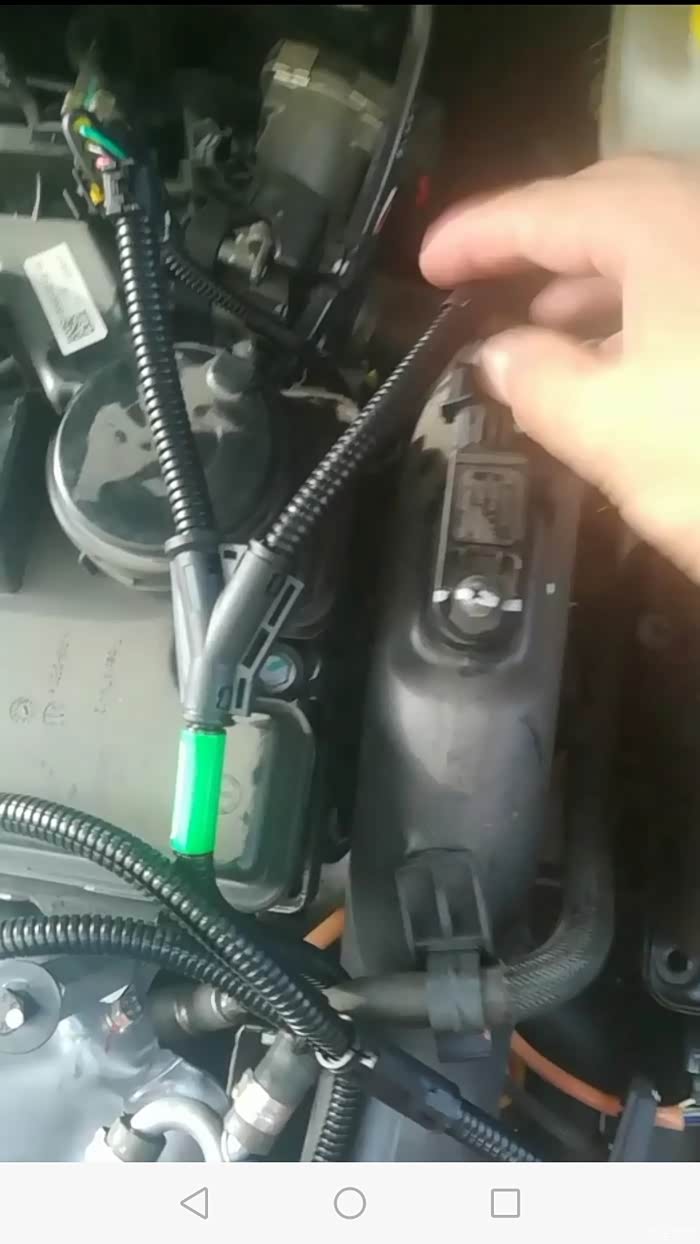

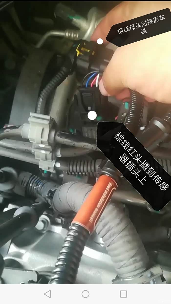

3、把外挂电脑的线束,绿色的公头***传感器插头上,把母头***原车线束上。
4、先到上图传感器,拔下来
5、用外挂电脑的棕色线束公头***传感器插头上,母头***原车线束上
6、两个传感器插头全部插紧后,直接插上外挂电脑

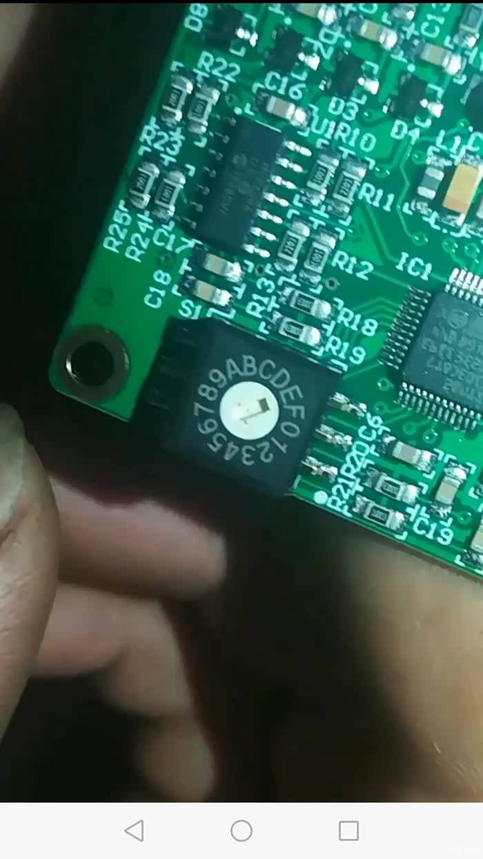

7、在外挂电脑后面有4个内六角螺丝,拆开,就可以看到外挂主板了,主板上有调节旋钮!出厂默认是6档,档位越高,效果越明显,但是要一个档一个档的试,不要一次性拧到最高档位,容易报故障码!

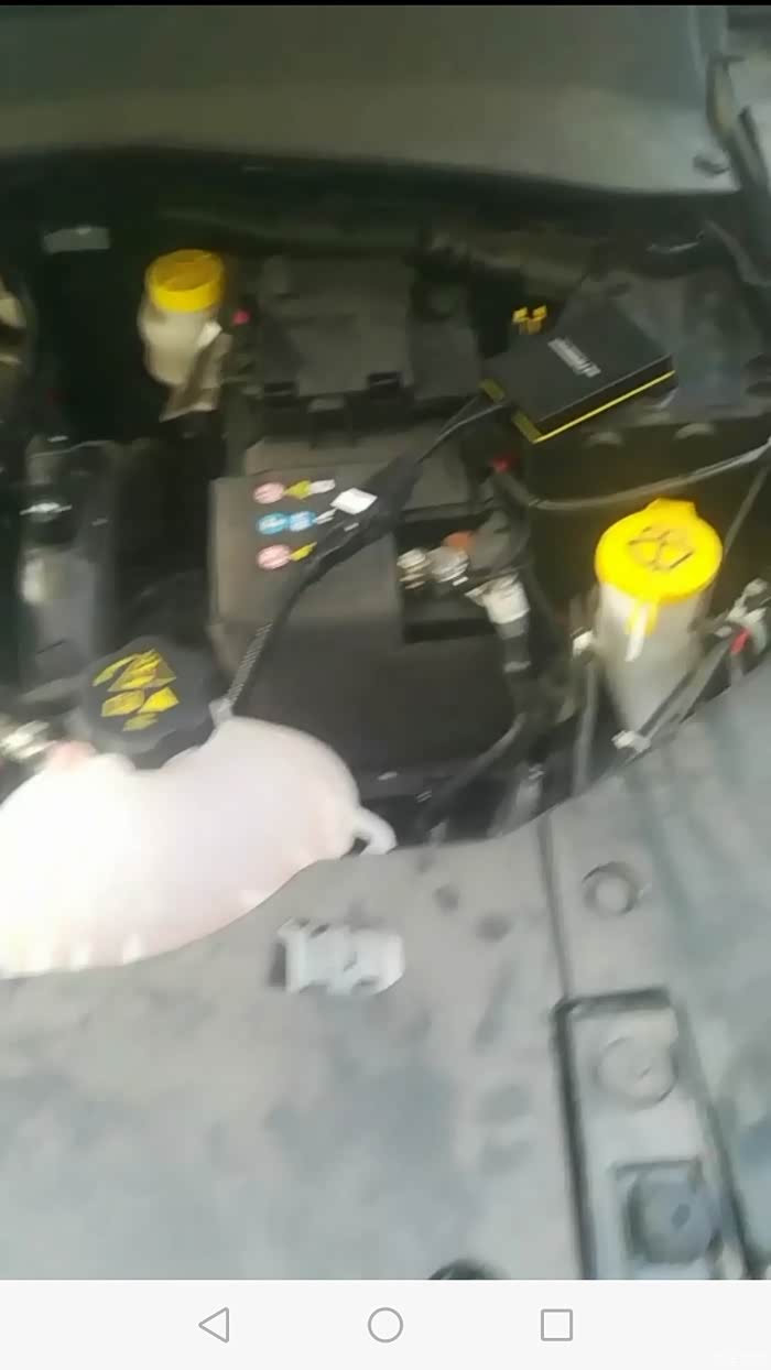

调完档位后,把外挂电脑固定好,上车打火,原地轰几脚油门,看看出不出故障码,如果怠速稳定,没有故障码,恭喜你,安装成功,可以路试了
建议大家,从6档开始试车,调档位的时候,一定要熄火锁车等10分钟以后在调档位,
慢慢试,调到你理想的档位并且不报故障码就可以了!
说一下,安装后的用车感受吧,
1、起步确实比原车迅猛一些
2、起步换挡比原车及时了,顿挫感明显降低了。
3、涡轮介入很快,踩油门的响应也比原车快很多!
4、目前我已经调到了8档,并且运营一切正常,没有故障码,比原车好开很多,我还在陆续往上调档位!
5、油耗的,单看瞬时油耗,是比原车低,因为原车高转速不换挡,123档换挡不及时的问题是油耗的主要原因!
至于油耗方面,有待观察,等把这箱油跑完,就知道油耗到底是增了还是降了。
外挂这个东西,安装很简单,只要先到两个传感器插头,10分钟就能自己安装上,就是路试调档是一个过程
过段时间,在给它换上KN空滤和力爽点火棒,估计就完美了!
