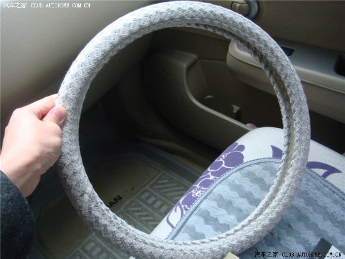

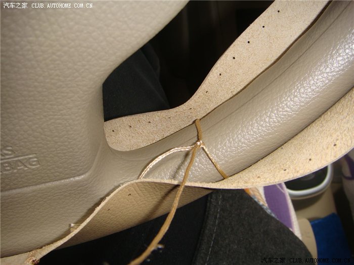

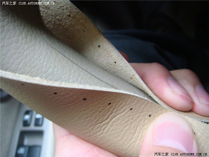

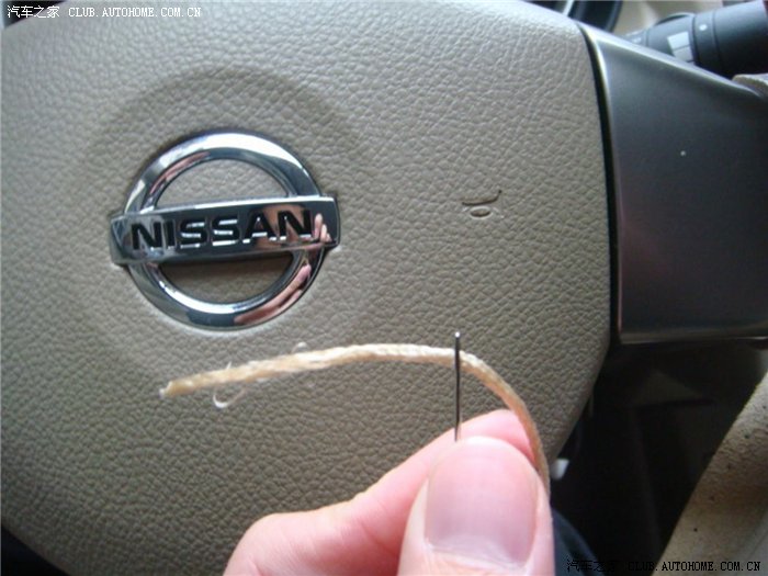

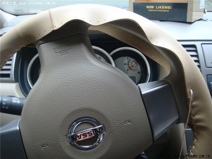

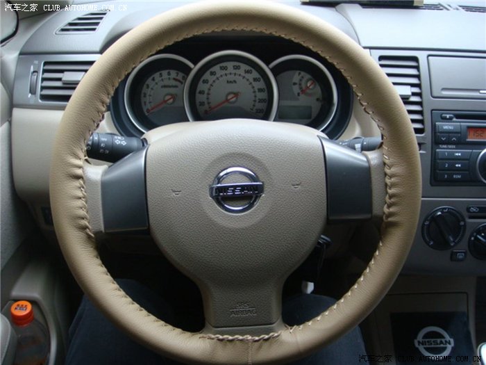

这是我在淘宝上买的牛皮的方向盘套,自己缝了1个半小时,自己感觉还比较满意哈,刚开始要将线打结固定在方向盘上

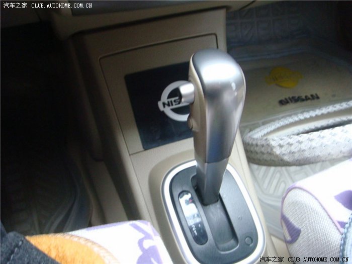

原来刚买车的时候就买了精油,香味的,然后精油时间滴在了挡把上,我还不知道,直接腐蚀出了一个坑。。。。太恐怖了,大家千万不要买这类东西,后来我去4S点让师傅帮我点了一下。。稍微强点。。。。
缝的时候对好方向盘中间的缝就行了,很简单,我可是从来不干什么针线活哈,我妈要来帮我的,想想还是自己缝的有感情哈
这是原来的,4S店送的,布的太容易脏了,手感也不好

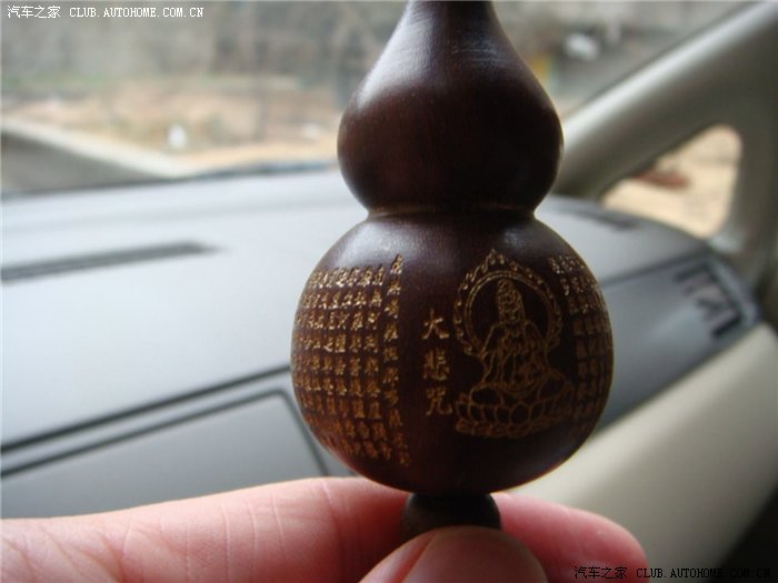

这是在我们这里饰品批发买的哈!~25元。。。无聊的时候可以念念哈。。但是字真的看不清。。。一点不模糊,就是太小

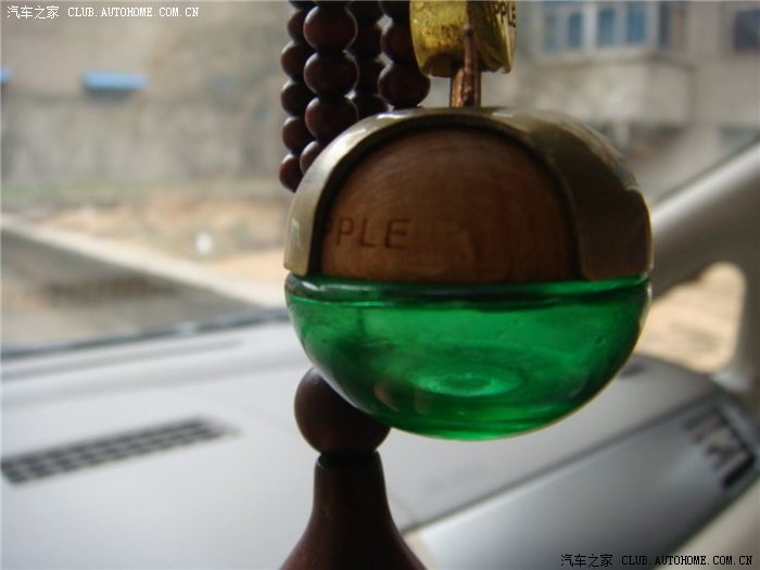

这就是装精油的东西,后来我吧精油全倒了,就剩下这个了,这个是苹果造型,平安么哈哈

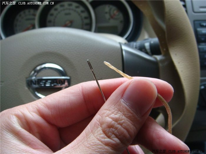

看我单手穿线。。。。
穿上了,欧耶!~!~

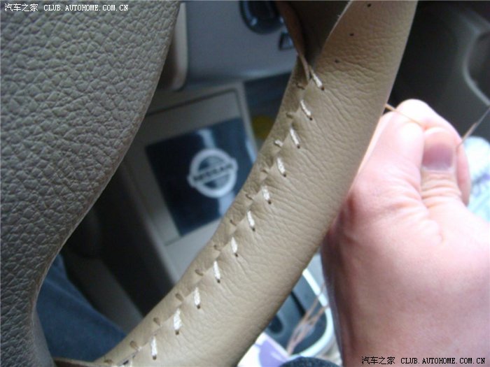

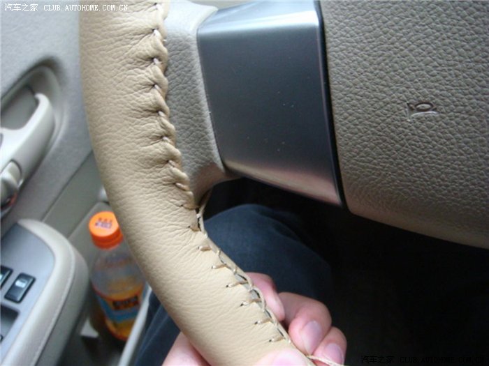

交叉缝法哈!~
有挡住的地方绕几下就行了
完工了,手感非常好哈哈!~!~

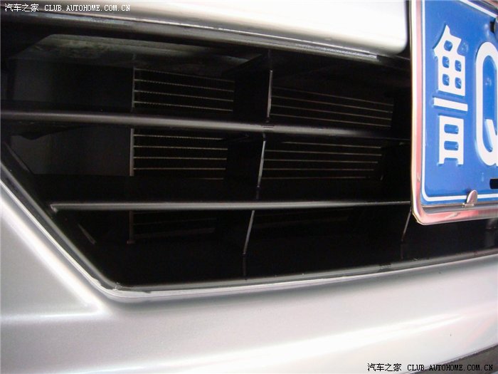

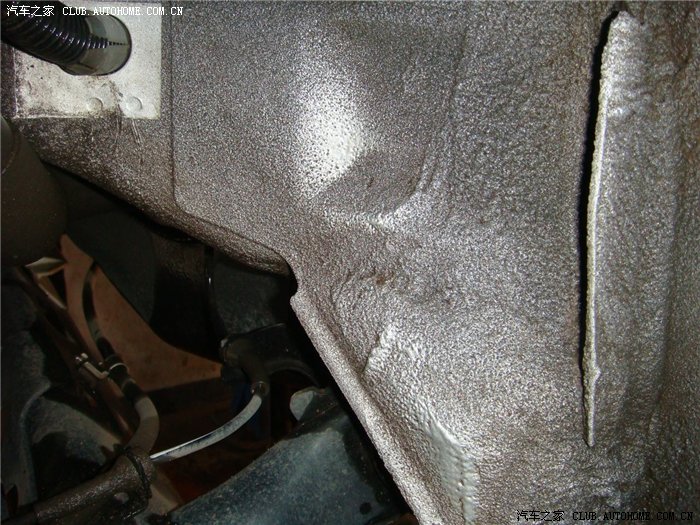

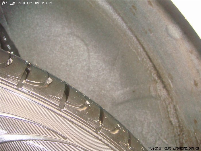

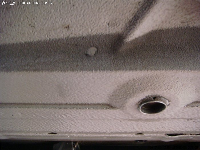

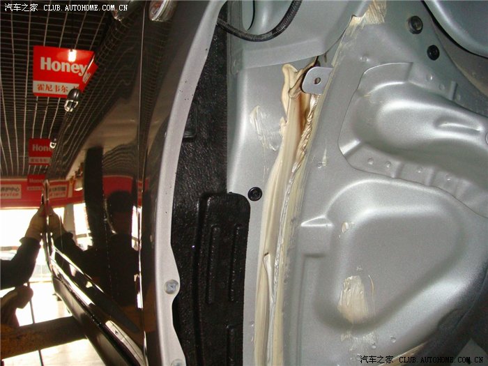

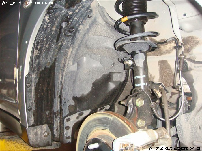

我的是颐达自动时尚,经过我的观察,颐达后面两个轮子里面有原厂底盘装甲,前轮都没有,底盘在排气管两侧有,但不是很多
用水枪清洗的,很干净
看到了吧,很薄一层
性感照哈哈

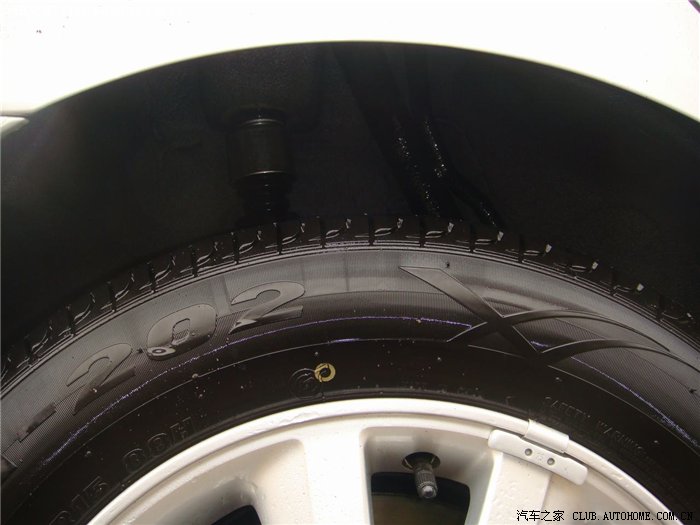

这是前轮的,看吧,一点都没有

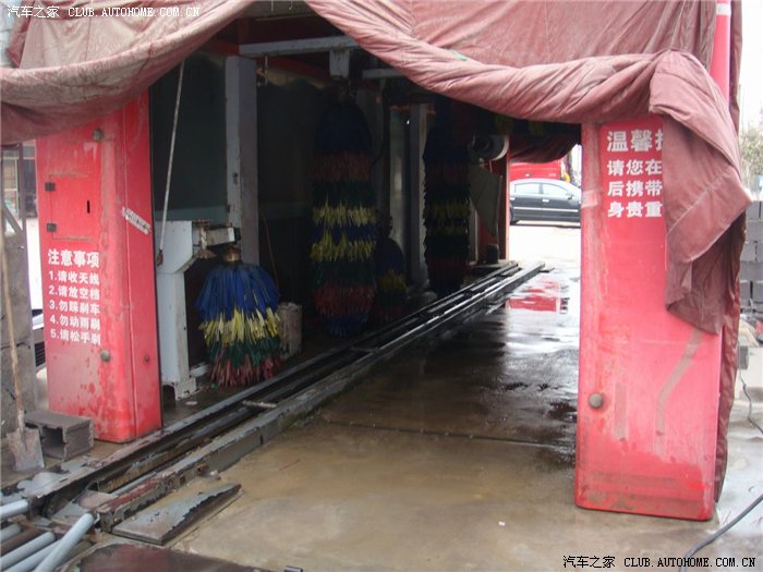

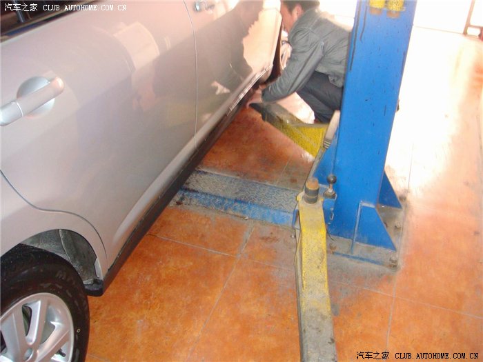

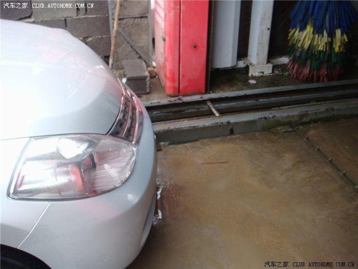

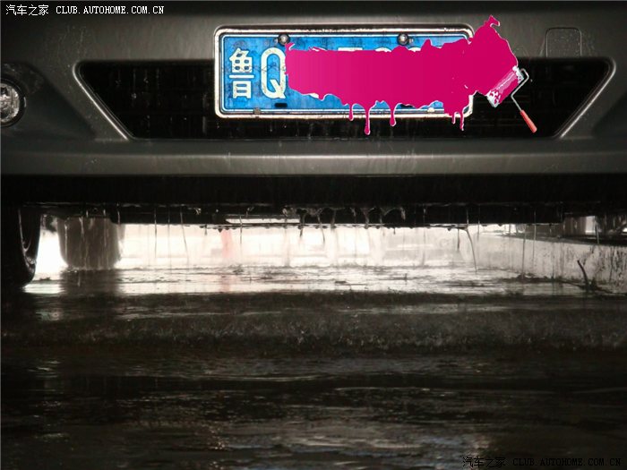

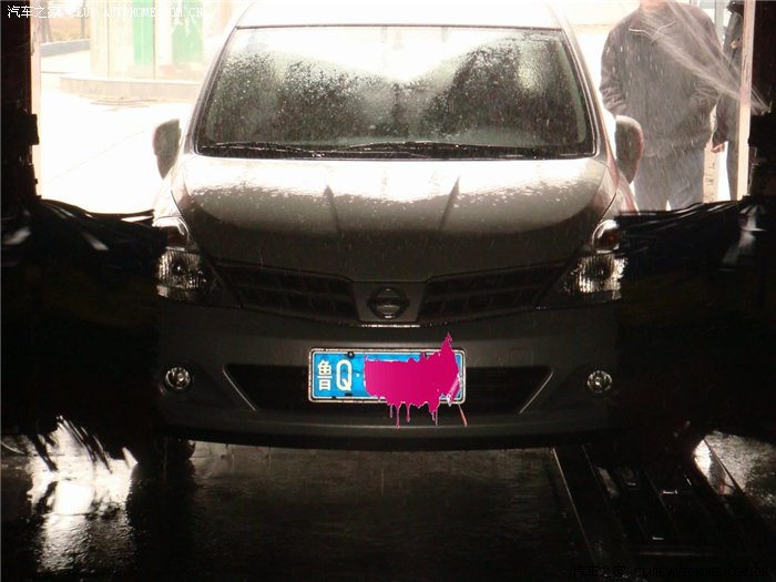

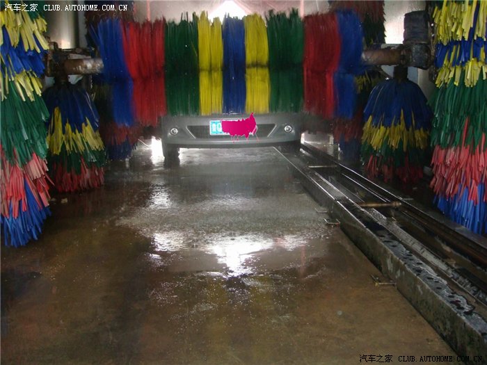

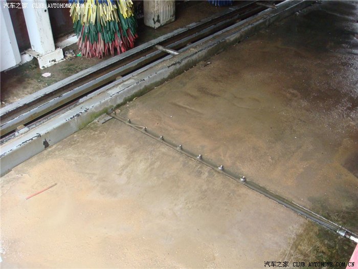

准备进洗车间
地上的喷头
要进去喽!~
洗刷刷,洗刷刷
洗刷刷,洗刷刷
洗刷刷,洗刷刷
看到下面的喷嘴了吧

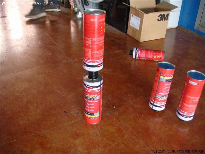

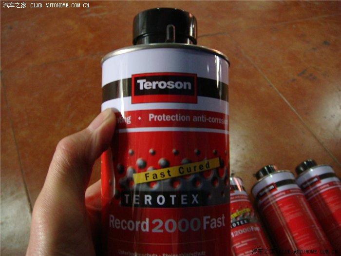

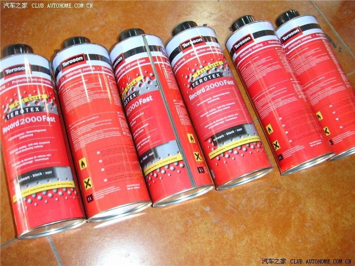

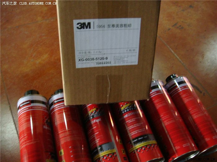

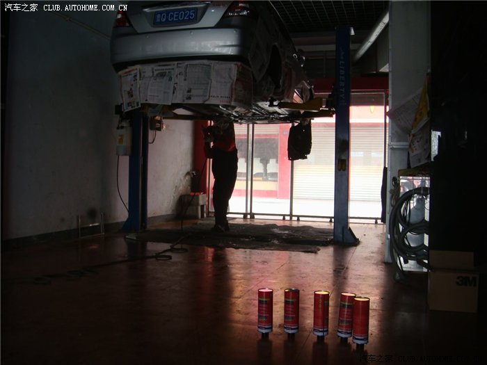

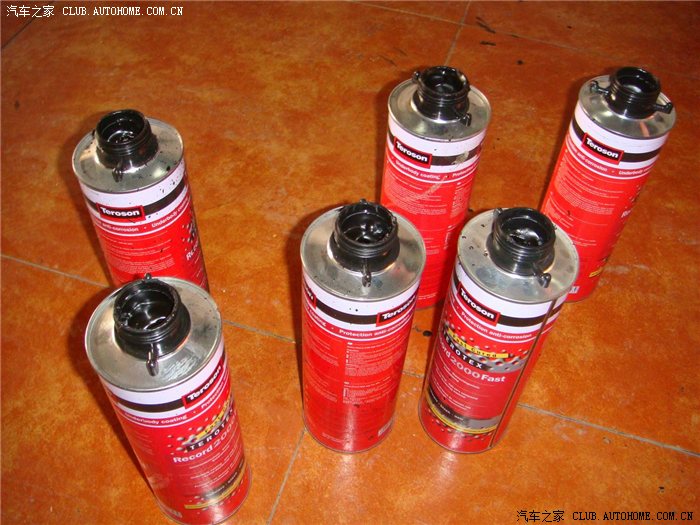

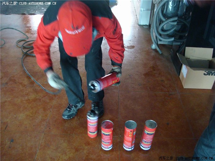

在我们这里买的汉高2000,是正品,一瓶60,不贵,淘宝上有55的,但是算上运费。。。。。一瓶就要60多了,我买了6瓶,一瓶2斤,也就是1000KG哈,告诉大家,自己用6瓶刚好,也就是12斤,去其他地方包工包料的,肯人的2瓶,稍微好点的夜就4瓶,还是自己买的划算,我们这批发市场里也有3M的,老板说没货了,要65一瓶呢。。。。
汉高2000HS汉高3000有什么区别:答 在德国汉高产品手册上:汉高 2000HS是用于底盘的保护喷涂,它的成分为:树脂和橡胶材料,由于橡胶材料具有一定的颗粒感和弹性,所以对于降噪吸音效果会比较更好一些。为了适应原厂底盘涂料颜色,2000HS颜色有黑色和灰色之分。颜色汉高3000是用于汽车裙边(车身的油漆下端往底盘过度的部分)保护和修补。它的成分中仅有树脂材料,没有橡胶材料,所以汉高3000的施工效果有坚硬感,有极好的耐磨性。

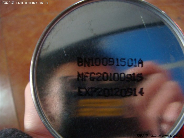

正品下面都有这个,因该是生产日期什么的
呃。。。。。用3M的箱子装的哈。。。

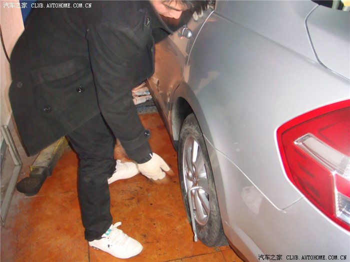

还没洗干净,还要用布擦拭

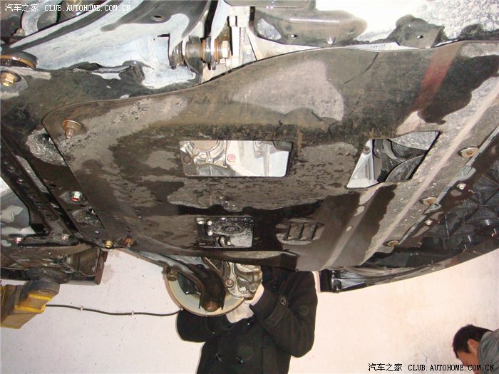

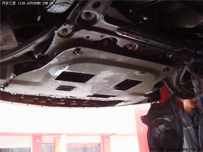

4S点的发动机下护板,是钢的。。。不知道现在什么材料好

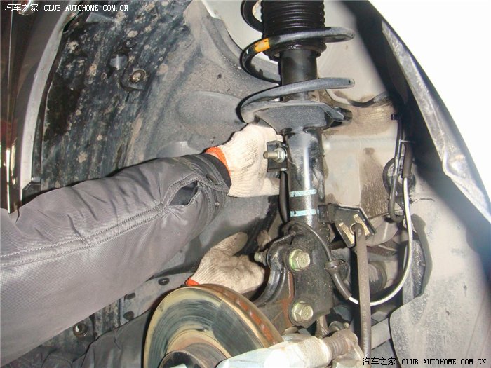

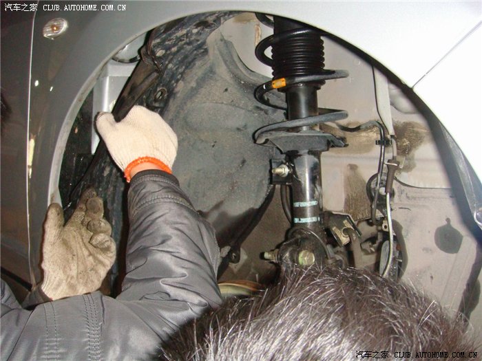

这个大家一定要注意,我看了不下30个底盘装甲作业,喷之前一定要吧前轮的那个塑料板拆掉,里面的才是铁,喷到上面才能用的时间长久,效果才更好,今天我也才刚知道的哈。。。他们我感觉很专业。。。,后轮的没那东西,直接喷就可以了

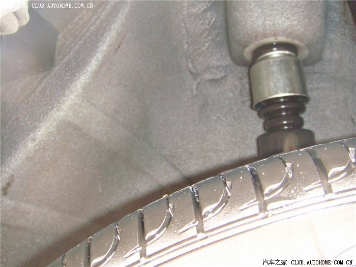

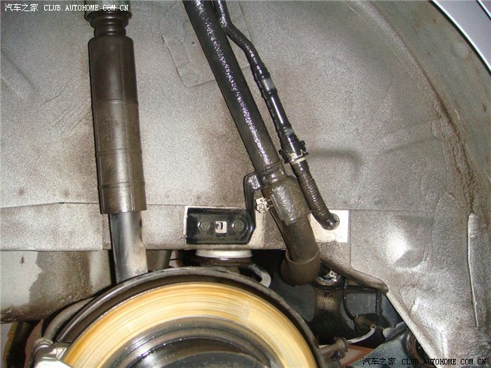

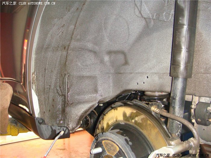

这是后轮的,已经擦干净了哈
看到了吧,后轮的底盘装甲,是银灰色的,我扣了扣,有弹性

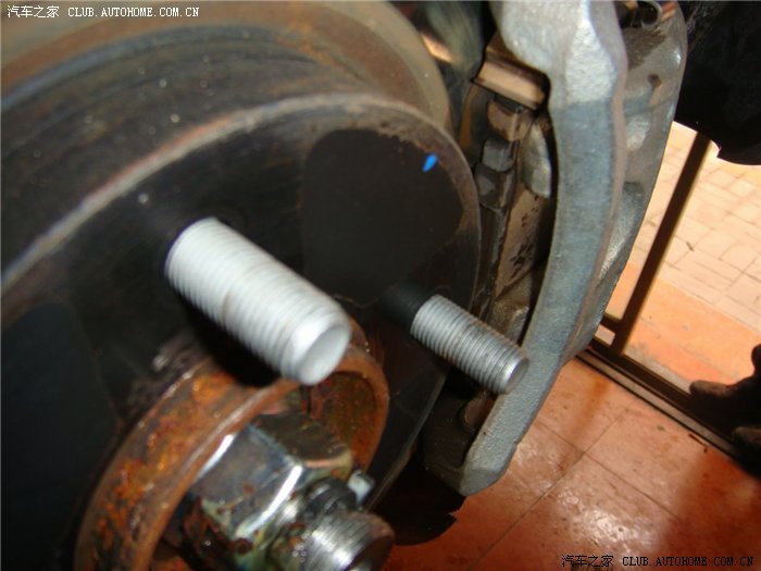

里面上锈了。。师傅说没事,是刹车磨掉的渣子。。。。真的是这样么?
这是前轮拆掉那塑料护板后里面的样子,一定要喷到这里,如果喷到外面的塑料板上,哪天碰到什么碎了不就没了么

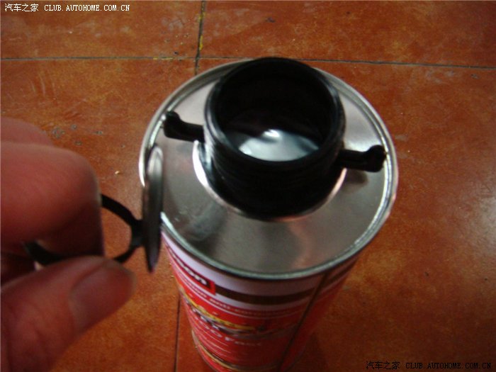

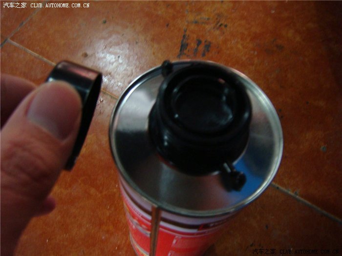

拧开灌里面有个拉环
拉开拉环里面是锡纸,喷的时候直接把管子插进去就行了

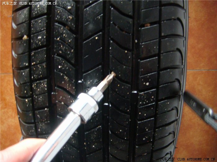

我没事就拿个螺丝刀扣扣石子哈。。。。。

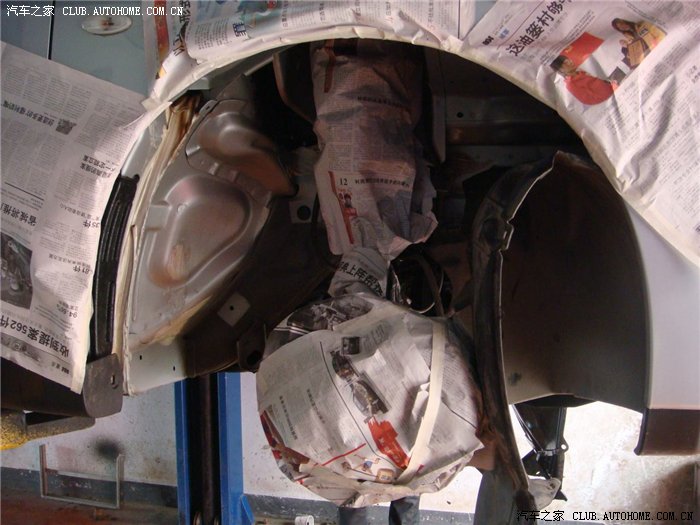

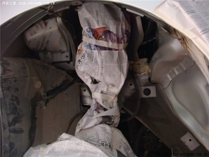

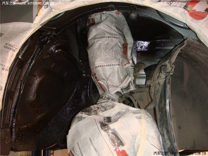

报纸贴完了,记住减震不喷,我看到不少还喷减震的。。。,前轮就喷到这里,右边的都是电子元件了,也没金属了,喷了没用
看,左边是空的了,到车头了

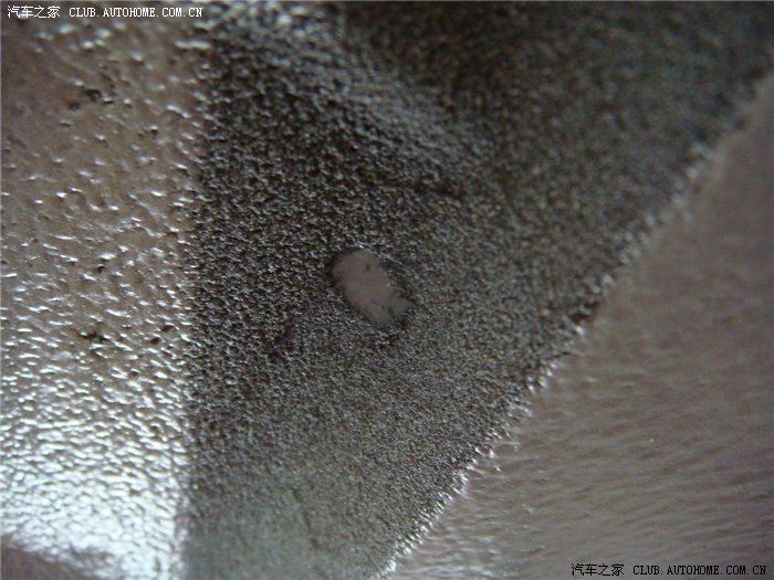

我给扣下的原来的地盘装甲,真的是非常薄。。。而且面积还小

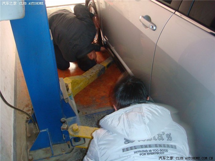

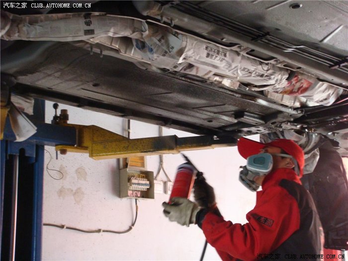

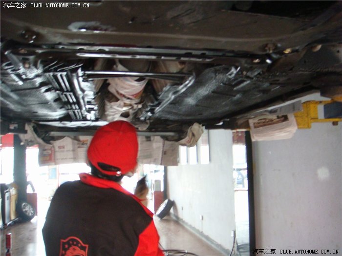

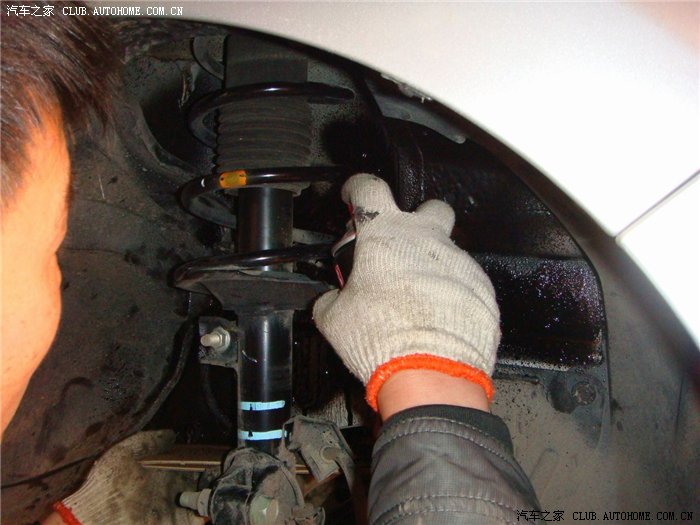

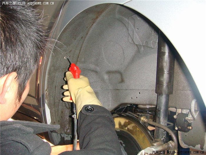

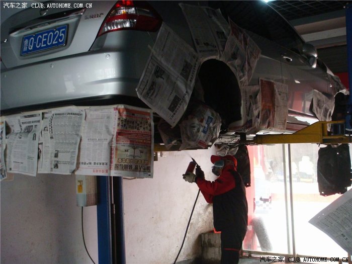

开始施工了。。。。没事不要靠那么近哈,这东西有毒。。。我都是憋口气过去照相的。。。照完跑外面去。。。哈哈

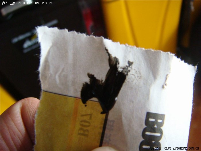

弄了点放报纸上,就这东西。。。
还是离得远一点。。。。。

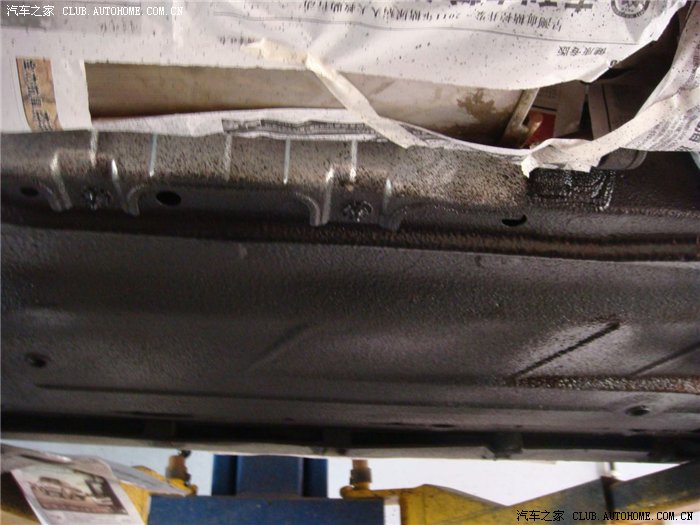

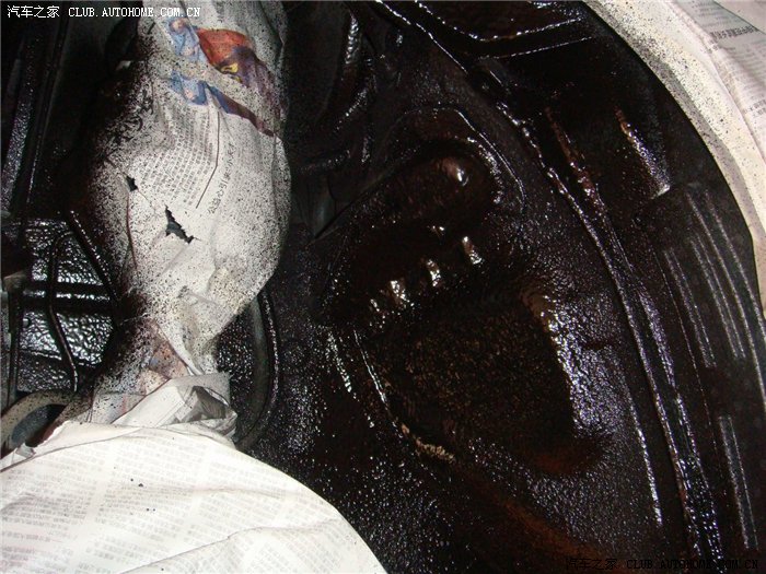

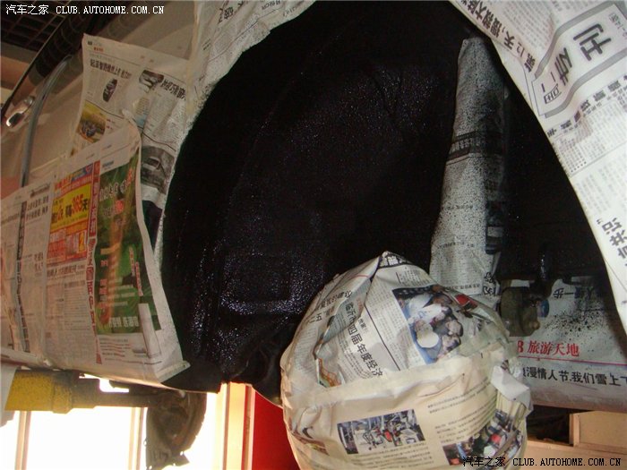

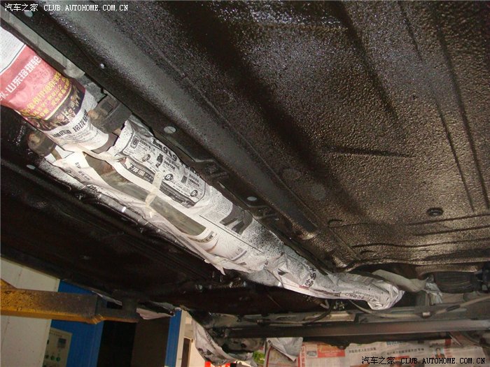

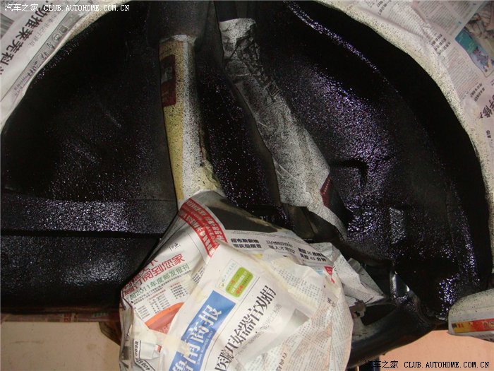

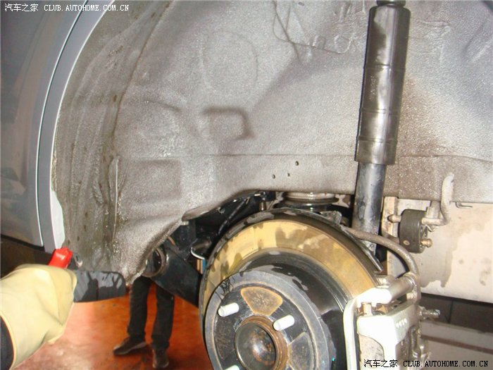

喷非常快,6瓶顶多也就半小时,得喷两遍,喷一遍凉会,然后再喷一遍,不然一次喷太多会滴的!!!浪费
效果不错
俺可是会过日子的人。。。。把两瓶喷完的堆起来,让他流到里面去哈!~!~但是结果就是太黏了。。根本不流。。。。直接扔掉。。

大家一定要注意减震的后面,因为包了报纸,师傅把这地方漏了。。。。

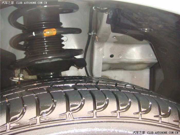

哈哈,完美
前面不要喷,因为喷上发动机温度高,底盘装甲一烤。。。。你懂得。。
6瓶都消灭了。。。。
