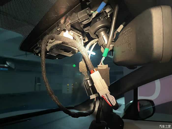

常规操作卸掉原后视镜,装上流媒体后视镜,因为之前装过隐藏式的记录仪,所以线缆比较多略显凌乱,最后整线搞了好久。

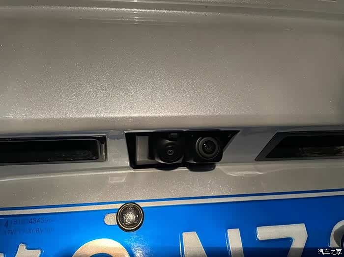

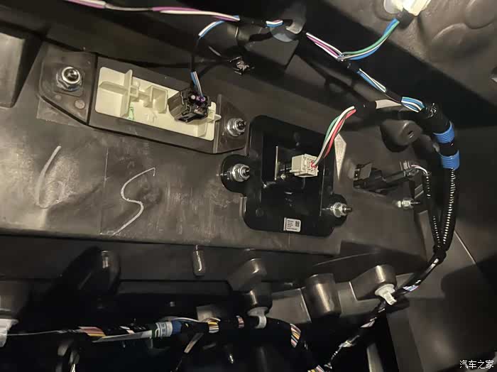

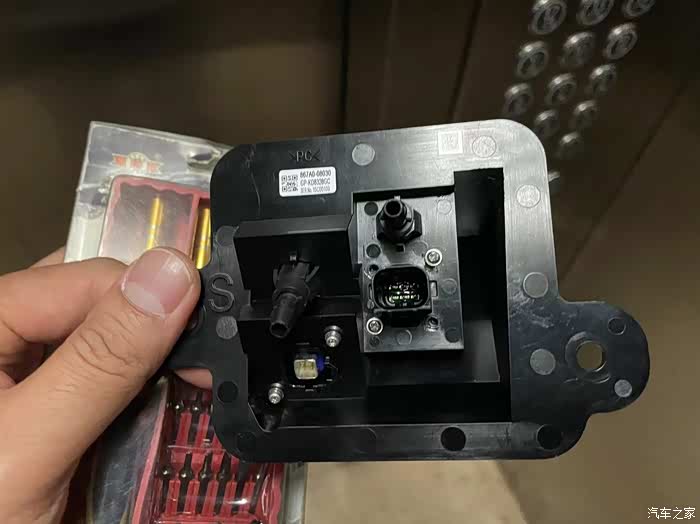

拆掉尾门饰板,取下原车倒车影像摄像头底座进行替换,同样是原装位安装,新的底座同时安装流媒体摄像头和倒车影像摄像头。
这个原厂底座带喷水管接头,方便清洗,只需要将后雨刷水管分流接上即可。

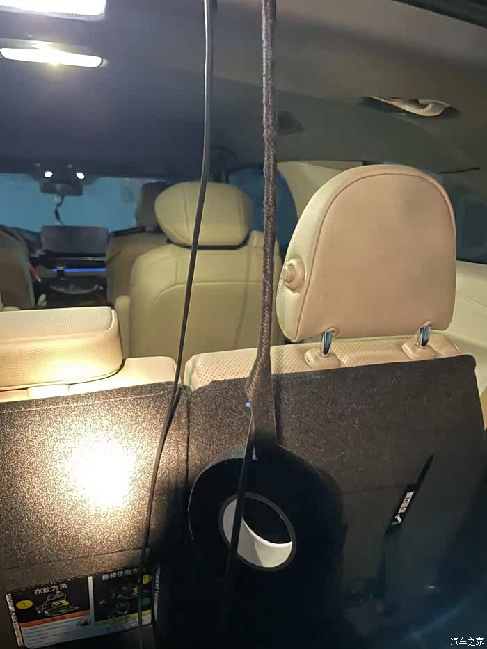

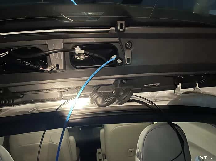

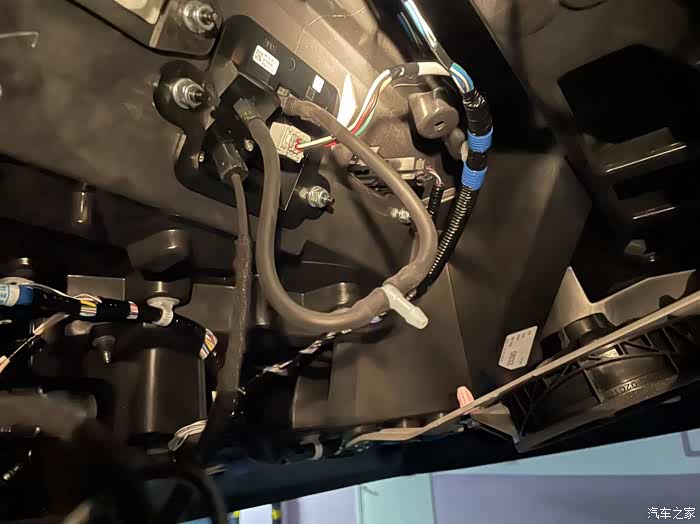

从车前将光纤扯到车尾,从防水胶套进入到后尾门,这里最好准备一个穿线器方便布线。
线路和水管最好都包上海绵胶带防止异响,自己装车就是要尽量考虑周全。
水管做个1分2的转接用于清洗摄像头。
原装位安装看着还是舒服,银子也是没少花。

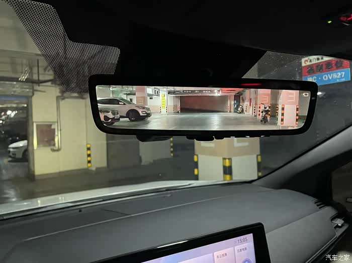

这是在地下车库的效果基本满意,这款就是单纯的后视镜,功能单一也是我选择的原因,下一步就是等吸顶电视到了,流水账到此结束,欢迎指正交流。
