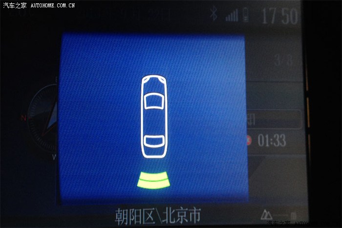

折腾了一下原装导航的颜色astral grey
20131011:沙发的帖子居然不能编辑,但是其中的操作步骤有错误,干脆都搬到这里吧。
20130927: 增加一张系统截图,之前手机拍的太难看了。
之前爱卡上面有人秀过,但没有公布方法,今天在国外论坛上看到,照葫芦画瓢,做了一下,效果如图。
图片已删除
图片已删除
图片已删除
原理:该主题是系统自带的,但是通过配置文件 \1\user_data\User_profile\User_config.dat其中特定的标志位(flag)给屏蔽了

补充说明:104标志位对应的是\0\Data_Base\Graphics\RNEG\HARM02\里面的主题,名字是astral grey;
105标志位对应的是\0\Data_Base\Graphics\RNEG\HARM03\,名字是techno  vibe,不过这个目录里面没有有效文件,所以不能用。
