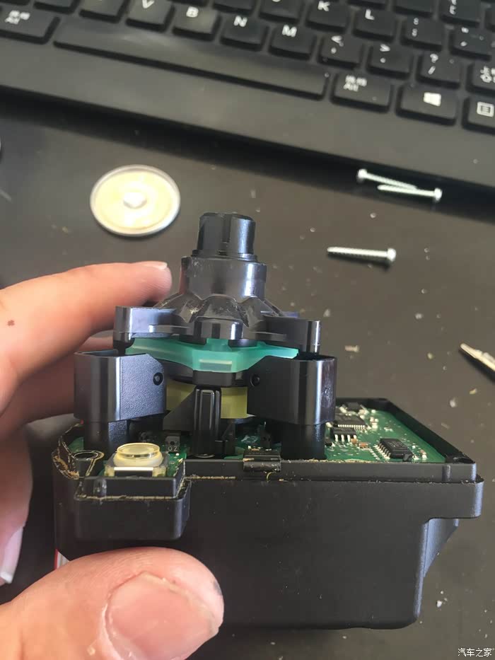

拧掉背面10根螺丝
(这个照片是为了一会还原的时候参考的 中间都是胶垫 需要记好位置)
4个小卡扣 慢慢拆掉。
轴拿出来了....
这做工 这材质 ....
不断才怪.........

记好位置
哥俩好涂抹完毕,静待五分钟。
后面步骤没有照相,先插到车上测试了一下,完美!
