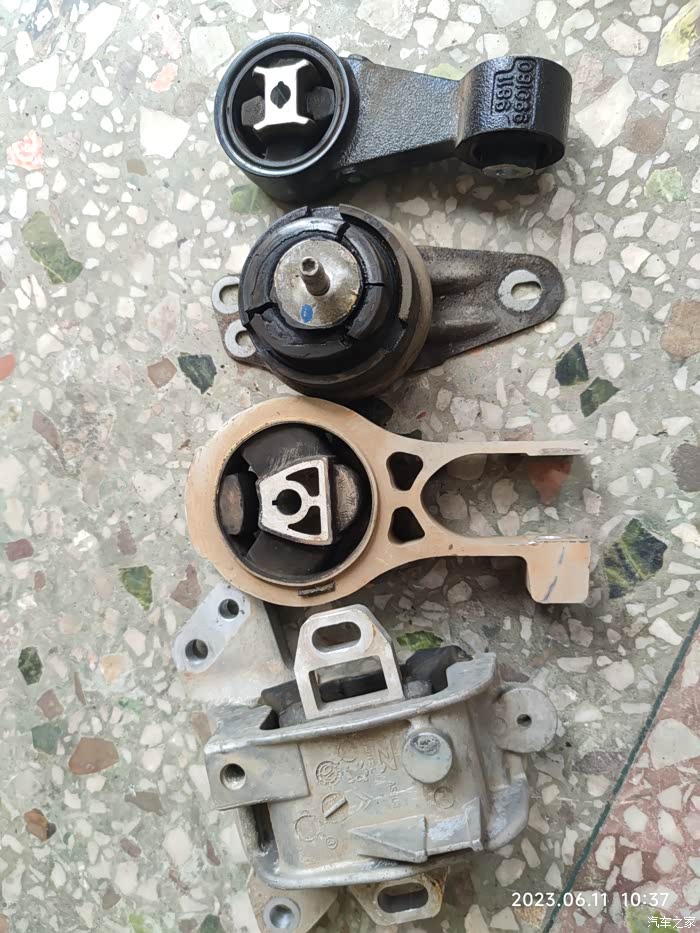

更换发动机机脚,效果不错。
上次换机油,维修店老板就说机脚垫变形要换了,趁618在淘宝上买了一套4件鼎湖,在微信公众号扫包装二维码,验证说是正品。
师傅花了约2小时就全部换好了,拆下的旧件还是16年的,橡胶老化严重。换好后怠速抖动没了,发动机声音都好听了不少,以前轻踩刹车等红绿灯时右前方嗡嗡的异响消失了,总之车内清静了很多。
