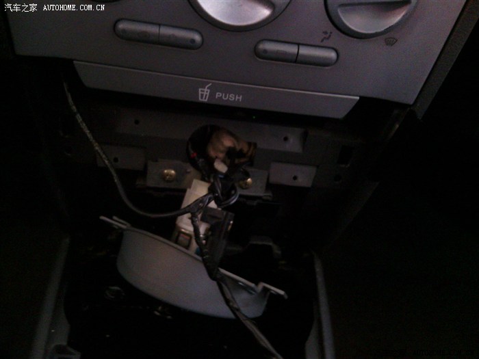

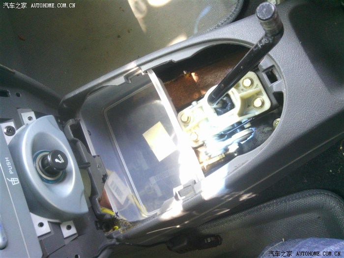

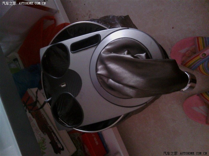

拆手挡把面板

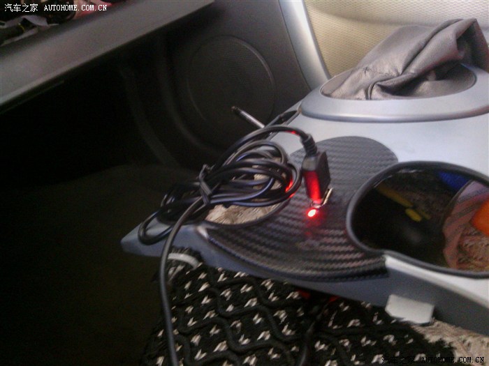

取导航5V电接面板做了个USB口给手机充电.
打好孔的挡把面板,左右各挖了一个杯孔.中间加字个USB孔.右侧是手机槽[不挖孔影响135换挡]
打开电门通电测试

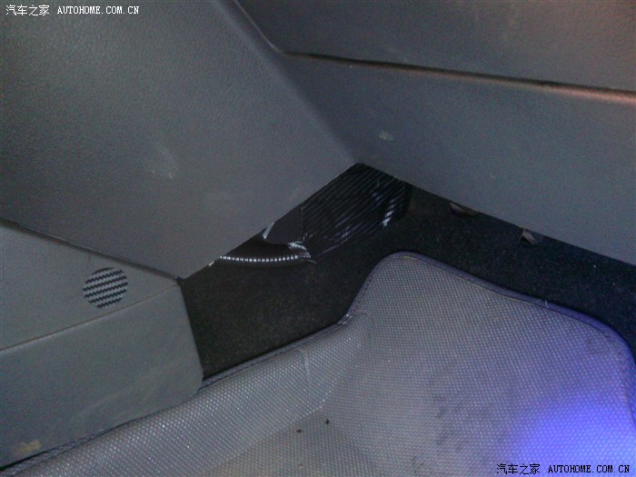

从下出风口接了一根管子到杯孔.以达到开空调时须便也能给饮料降温[经测试开空调20分钟能降到十几度]

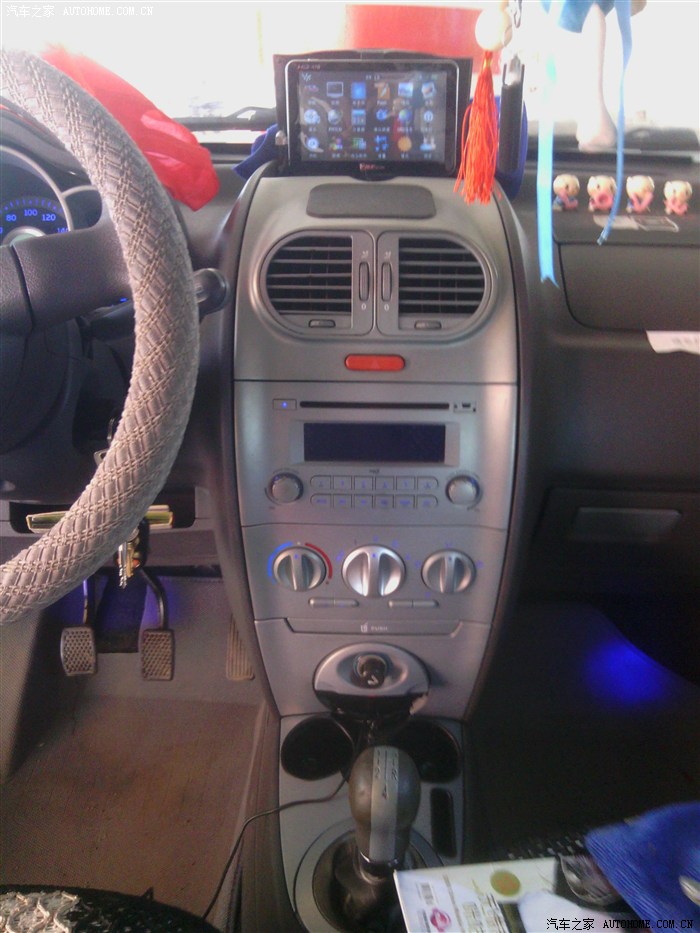

全貌.顺便把导航的插头也蒇了进去.多整洁

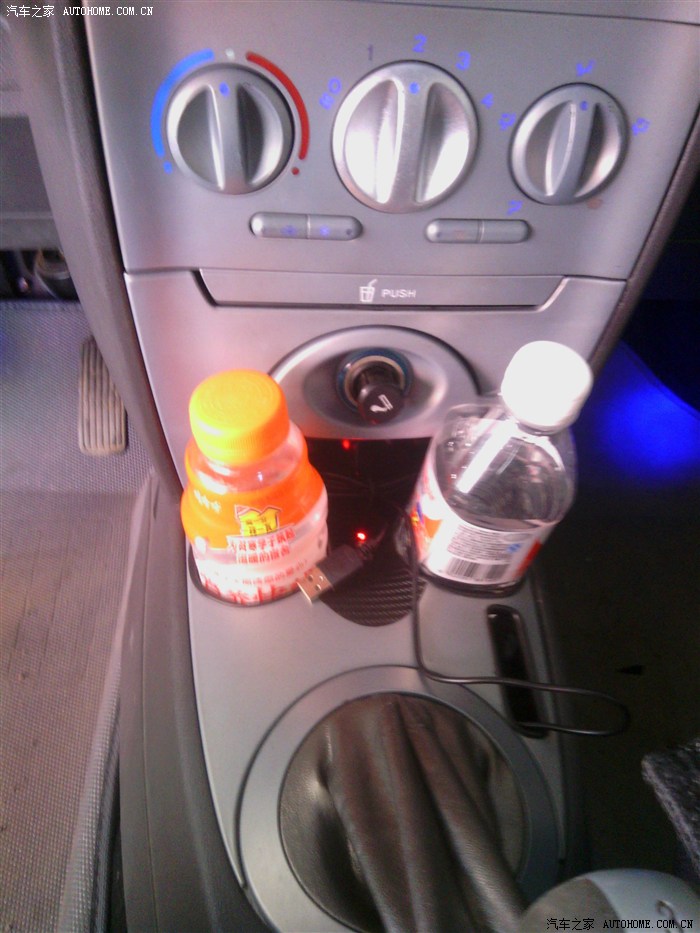

放入饮料的样子
个人喜好勿喷
拆手挡把面板
放入饮料的样子
