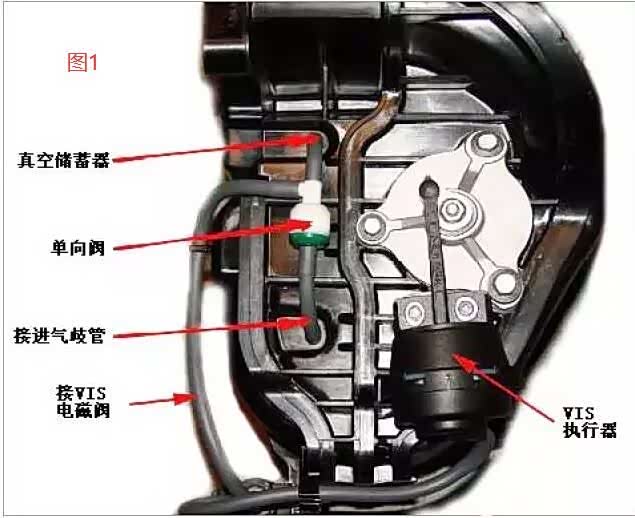

奇瑞的Vis真空系统主要由,VIS执行器、单向阀、真空贮蓄器、VIS电磁阀、ECU转速控制等附件构成。具体布局见图1、图2、图3
奇瑞的vis系统主要是通过真空的方式来驱动VIS执行器带动进气翻板的开合从而实现长进气和短进气的变化。目前已知的是,奇瑞4g15B发动机大概在4000转左右执行一次长短进气变化,4g15c目前尚不清楚是否有变化。

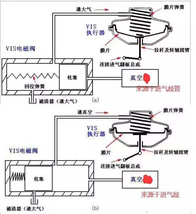

奇瑞4g15发动机VIS系统工作简图如下
奇瑞4g15发动机VIS系统工作简图,真空走向。ok,也就是说,达到设定转速,ECU向VIS系统电磁阀发出指令,VIS执行器工作,带动翻板打开短进气,实现长进气+短进气。这里要说的是,有些改装认为真空储蓄器是拖累了系统效率,我不这样认为,个人认为真空储蓄器是备用装置,双保险,可以实现为VIS执行器稳定供压。极端情况下,比如刹车、转向、某些形式的定速控制机构等设备大量耗用真空后,发动机需要高转速脱困,真空储存器可以给VIS执行器提供真空。
奇瑞VIS系统工作原理简图
