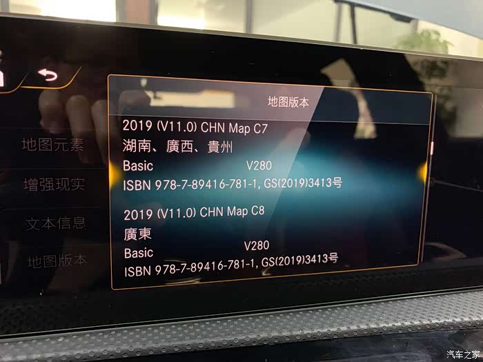

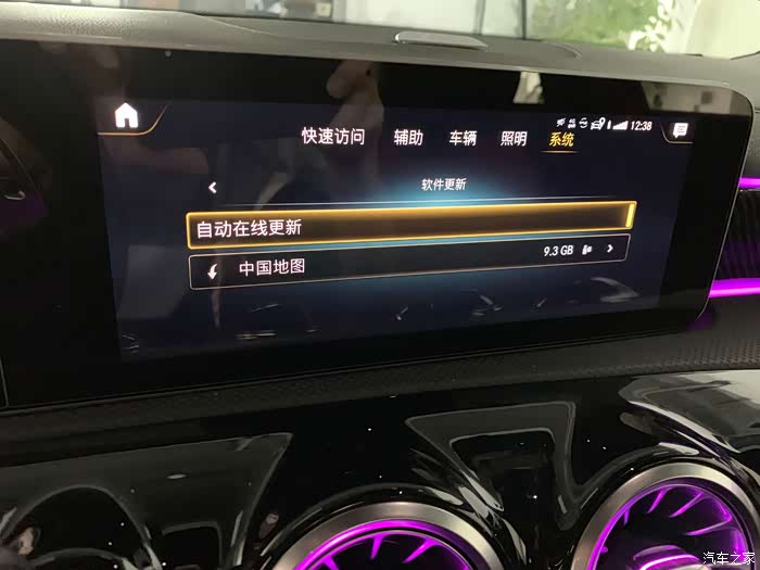

上次更新的地图版本~

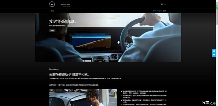

网站打开奔驰官网
找到梅赛德斯-ME页面

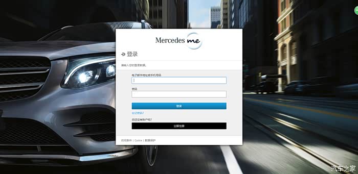

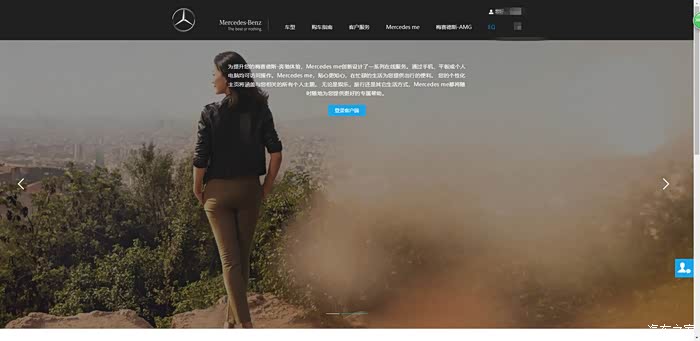

输入ME账户登录 ,新车销售帮注册的,账户一般是 +86手机号码 ,没有的管销售要~
登录账号后找到 我的车辆

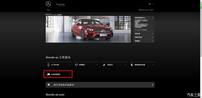

点击 已绑定的车辆进入
点击 在线地图更新

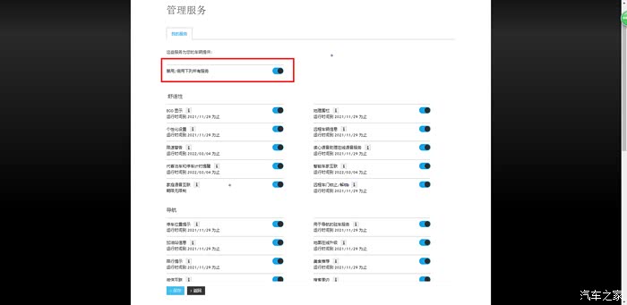

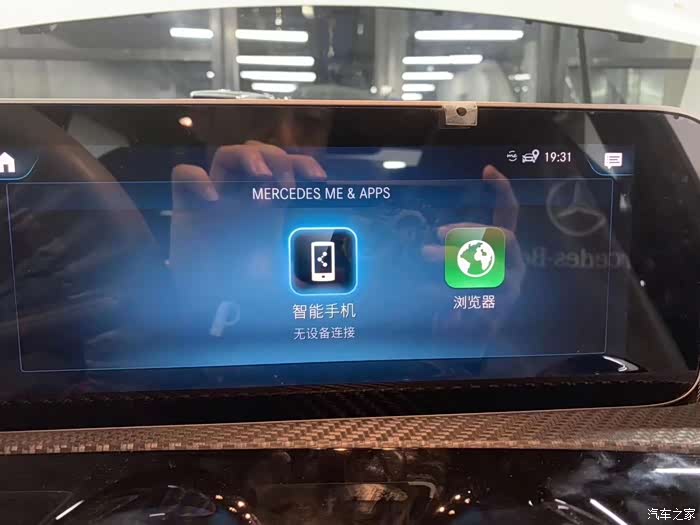

下面的菜单是打开ME互联服务的~
下面的菜单是打开ME互联服务的~
把图上按钮打开就是开通手机和车载ME互联服务全部功能了~记得选上哦,有时候系统更新完之后会把这个按钮关掉的。

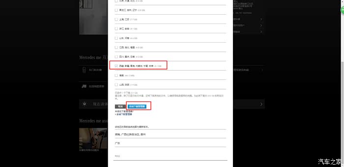

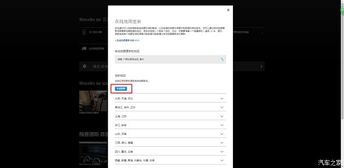

进去 在线地图更新后点击 手动更新

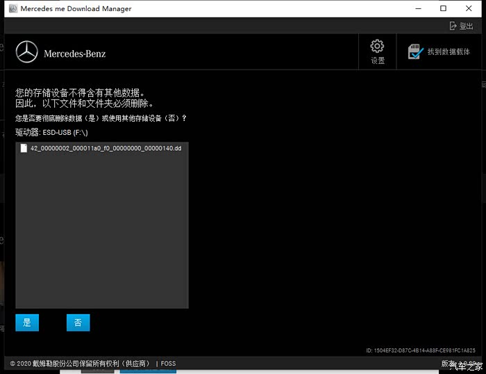

选择你要更新的地区 然后启动奔驰专用的下载器
事先记得插好U盘

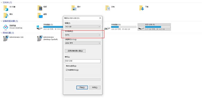

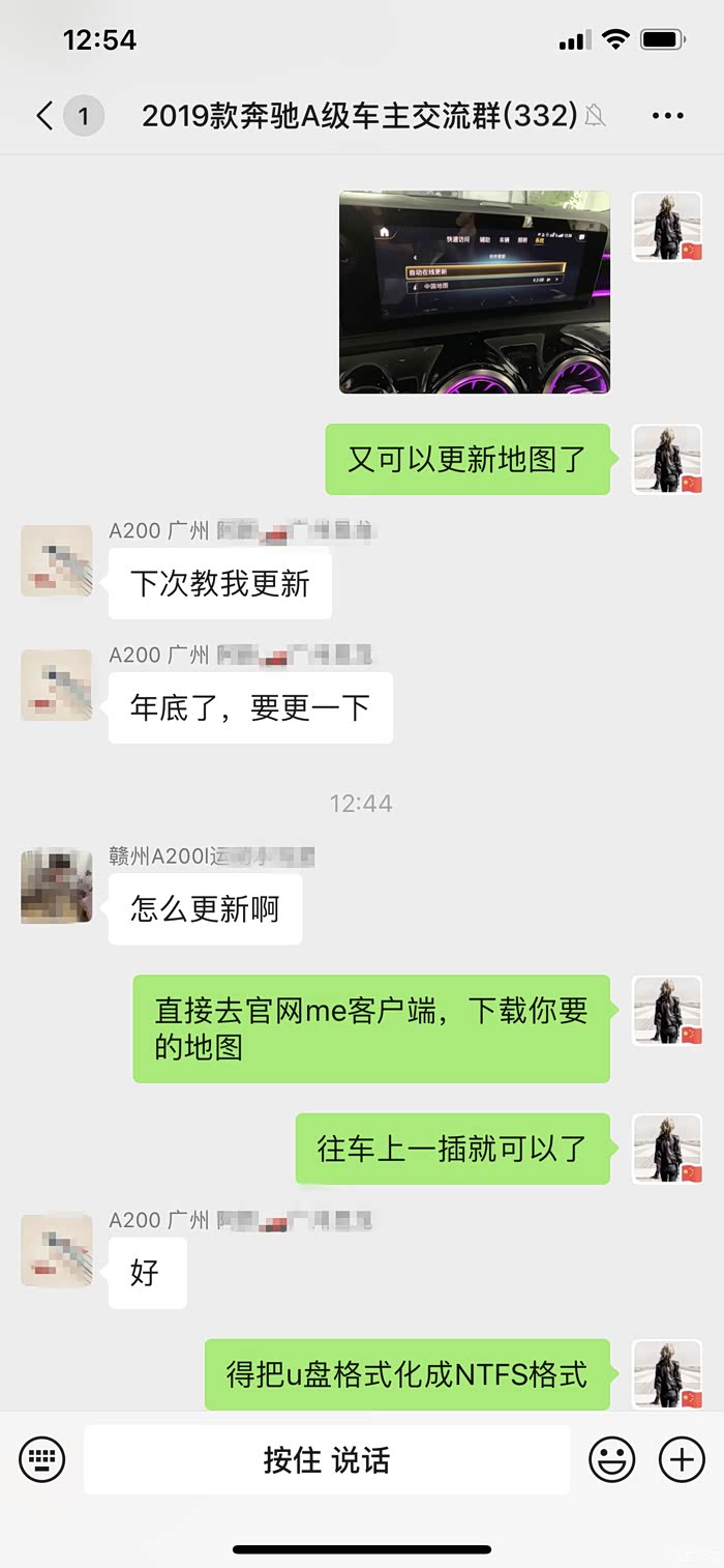

还要把U盘格式化成NTFS格式

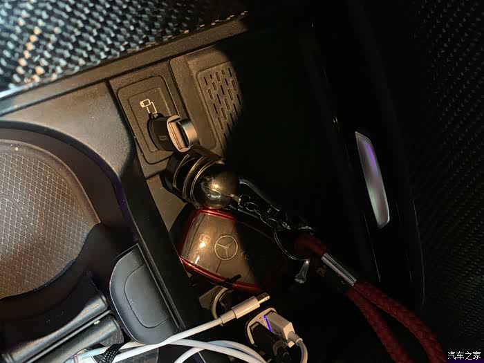

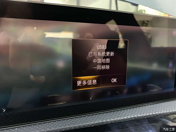

地图下载完之后 把U盘插驾驶位旁边的接口
系统自动弹出更新程序 直击点进去就行了

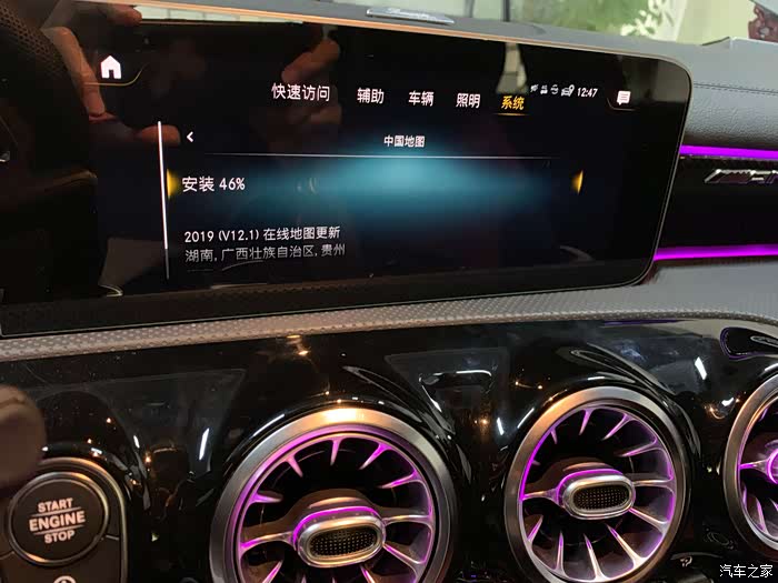

更新挺快的

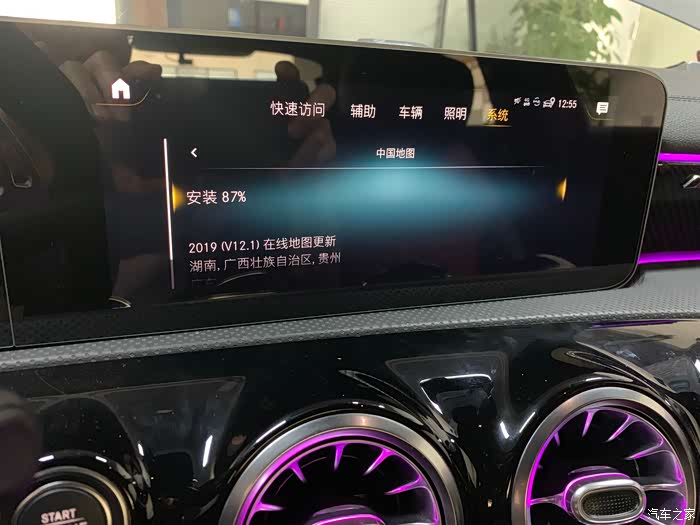

10G的数据安装了差不多20分钟左右吧

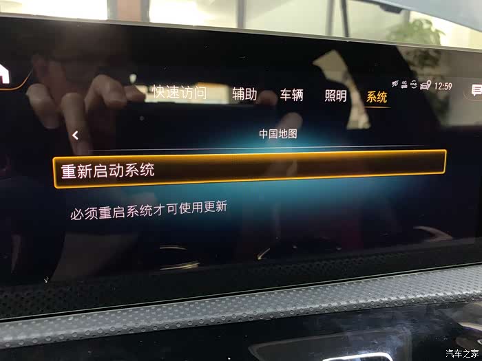

根据提示要求重新启动系统

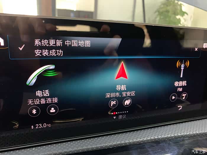

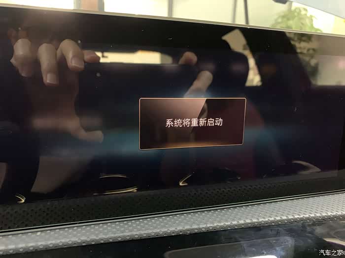

系统重启
系统重启完之后更新完成了
这时候可以拔掉U盘了

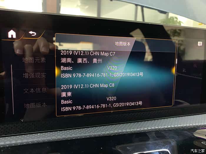

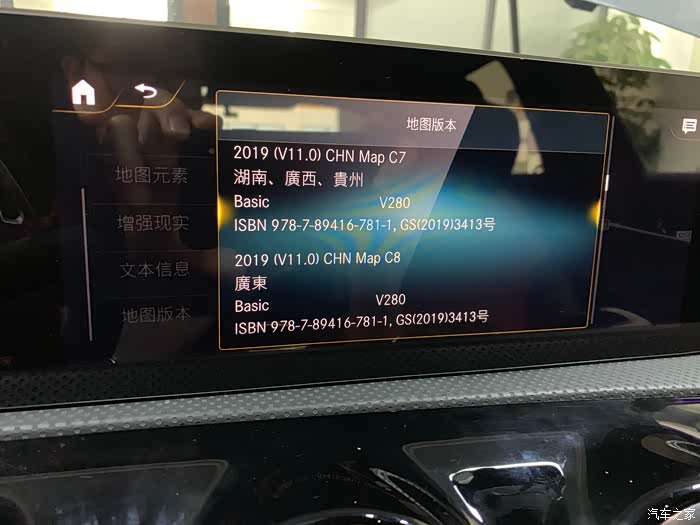

地图数据更新前对比
更新后

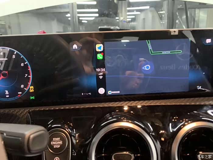

下次更新一下Carplay的教程帖子~
目前还在测试阶段~应该年前能搞定吧。
下次更新一下Carplay的教程帖子~
目前还在测试阶段~应该年前能搞定吧。-----------------------------------------------------------------------------------------------------------------------
A200 Carplay界面
A200 Carplay连接
