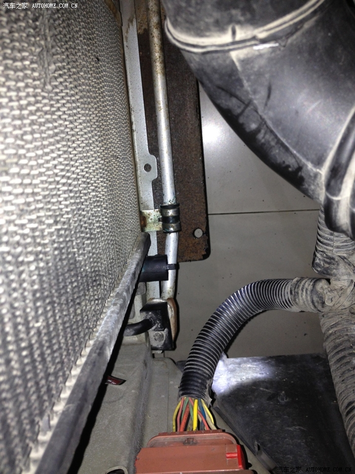

还没换的时候,下面经常都是滴得湿漉漉的
开工,脸盆一个准备用来接哗啦哗啦喷出来的水
先根据新的堵头形状,了解了它在水箱里旋出旋进的结构。然后弯下腰,右手旋住旧的逆时针转动90度,用力往外拔,扑的一声拔出来了,水也流出来啦~~~,左手拿着连角度的都预先准备好的新堵头立马塞进去,哇靠~~新的就是新的,居然塞不进去,马上2手一起塞,花了好大力才塞了进去,最后在扳手大哥的帮助下才旋紧了。这个惊心动魄的过程自然就拍不了照片啦,只有好了后的,看样子没啥不一样

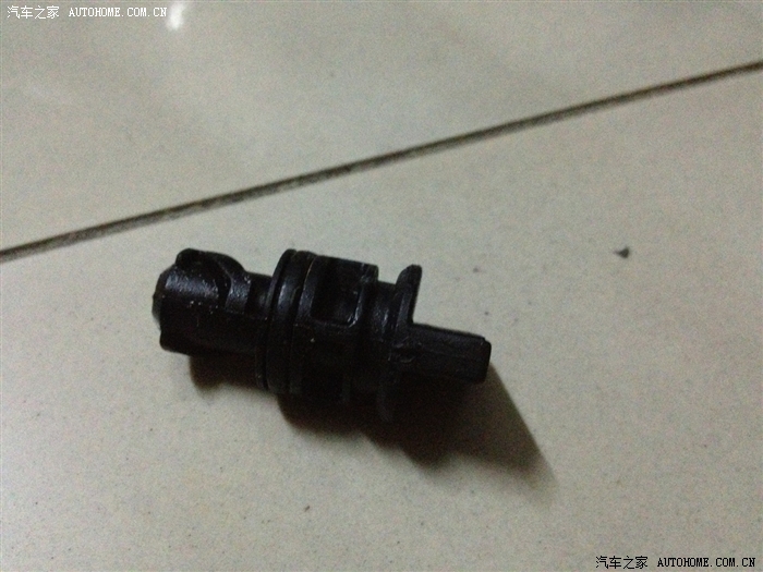

这就是换下来的堵头啦,对比新的照片,大家就能发现新的的密封圈是凸出来的,而这密封圈都平的啦,还能自由转动,没有弹性了
