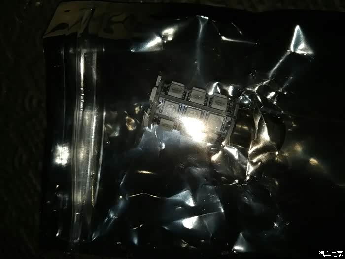

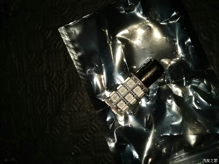

刹车灯坏了一个,也不知道啥时候坏了,还是一个朋友在后面看到告诉我的!这玩意有点危险,赶紧墨宝淘了个灯自己换一下!

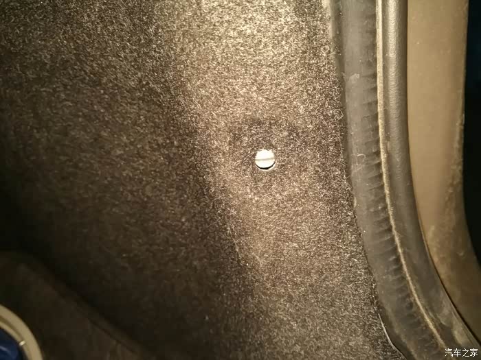

打开扣子,用一字螺丝刀直接翘下来。翘的时候注意要对着里面的丝撬,不要对着盖子撬。上面的盖子撬坏就不能用了!

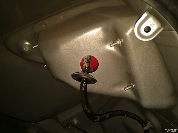

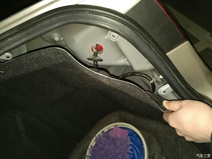

打开防尘板!
拧掉四个螺丝!

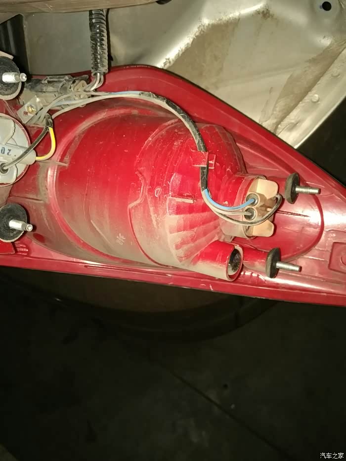

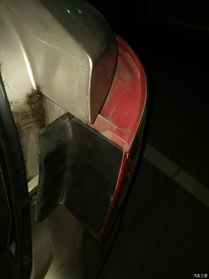

顺着螺丝方向取出灯罩!要小心慢点取!
拧下灯座,换上新的灯泡计可!
在车库拍的光线不好见谅!
