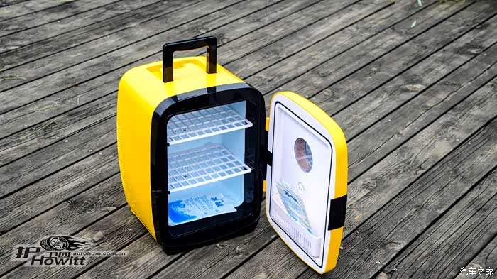

冰箱外观还是不错,黄色比较呆萌,不过我还是喜欢白色。
冰箱内部有用于车载的12V点烟器取电插头线,还有一根家用市电220V的插头线。另外有两个可以拆卸的格栅,灵活运用冰箱的空间。
当然,门内设置了一个置物篮,算是最大化利用空间吧。另外门内有个QS标志,不过没有看到任何的合格证。
门上这两根弹簧.....

冰箱上部设置了一个拉手,移动这个冰箱就靠这个拉手。

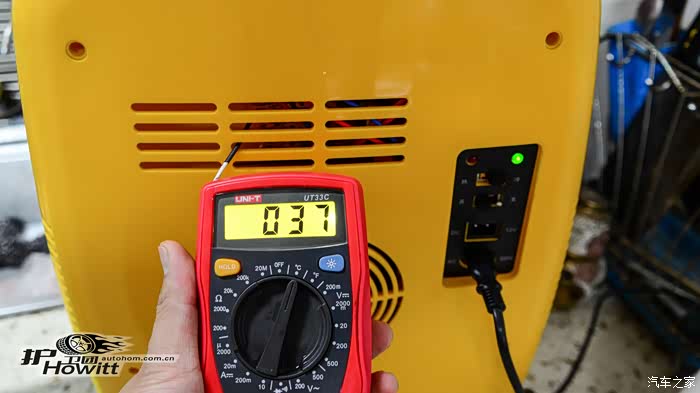

冰箱背部是电源开关以及冷热选择开关。该冰箱可以使用车载12V电源,也可以使用市电220V。不过我相信没人会买这个冰箱来家用,学生放宿舍应该还可以,不过可能最后会出现在宿舍管理大妈的家里,慎重!
12V和220V电源的插头不一样,也就是说插错了你是插不进去的,避免错误操作引起故障或危险。

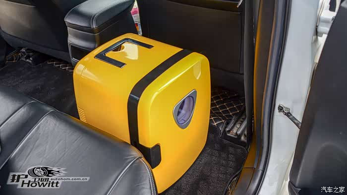

外观介绍完毕以后,我们就应该拿到车上去试试,座位保持在平时使用的角度。
当这家伙卡在后座的时候,真的我觉得他就是一个小黄人....
根本放不下去....
前座调节到极限的时候才能放下,但已经不能坐人了....
只能将副驾位置往前调节,才能放下。
如此一来就失去了两个座位,怎么办?
放后备箱?线不够长啊,卡罗拉后备箱也没有取电口。

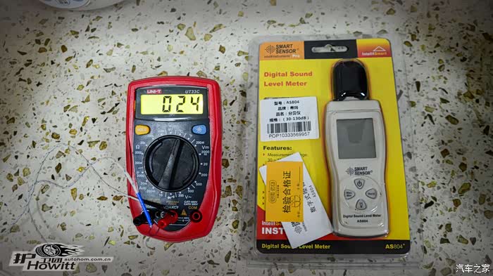

本次测试我准备了一个可以测试温度的万用表,不用怀疑,表很准。
另外一个是分贝仪,不过通电后仅仅风扇很微小的声音,用分贝仪测试就有点画蛇添足了,索性不测。

测试的时候我将温度感应原件放在冰箱最中间悬空进行测试。
总共进行了一个半小时的测量,一共下降了3度。

这种车载冰箱其实就是个热交换的PTC,根据能量守恒定律,就是把冰箱内部的热量交换到外部,额外再赠送了一些电子元件发热的热量。
所以后面的散热口温度在24°的环境里已经达到了37的温度。
