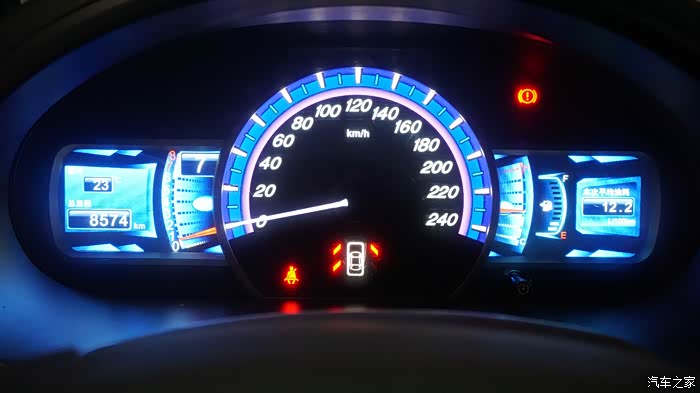

仪表盘镇楼!

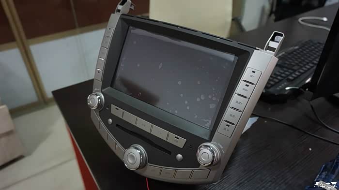

收到的货,比想象中的大啊

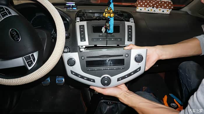

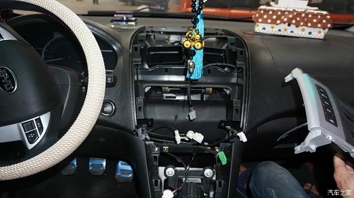

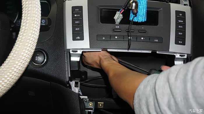

然后直奔汽修店去。。。。话说不太好翘,安装的小伙都翘出汗来了
各种隐藏的螺丝
全拆了!

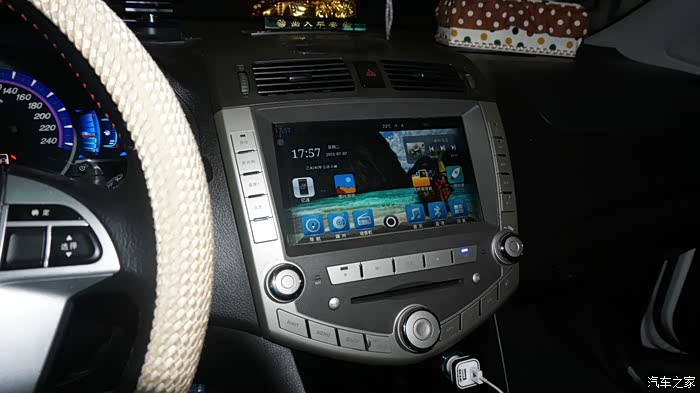

装上主机测试下!OK的

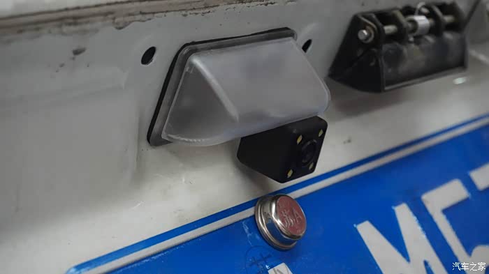

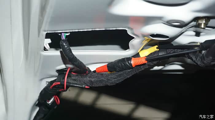

摄像头走都是暗线了
装在牌照灯的位置,套上镀铬装饰条就行了

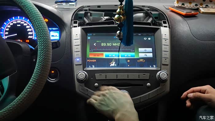

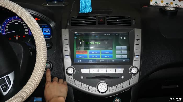

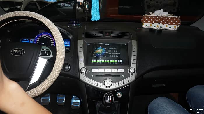

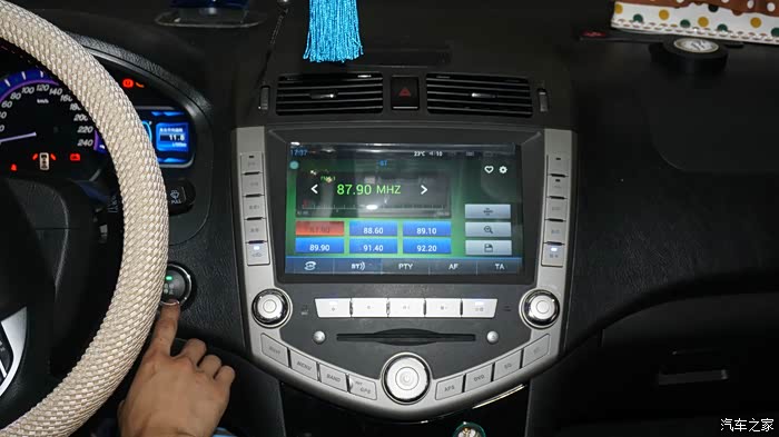

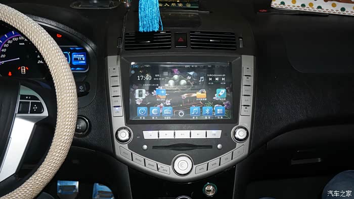

通电开机,收音机的界面
再来一张

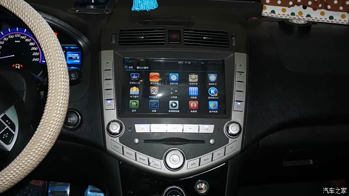

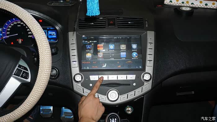

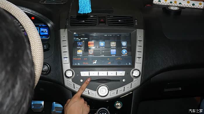

应用列表
空调信息显示
挂倒档显示的倒车影像,清晰

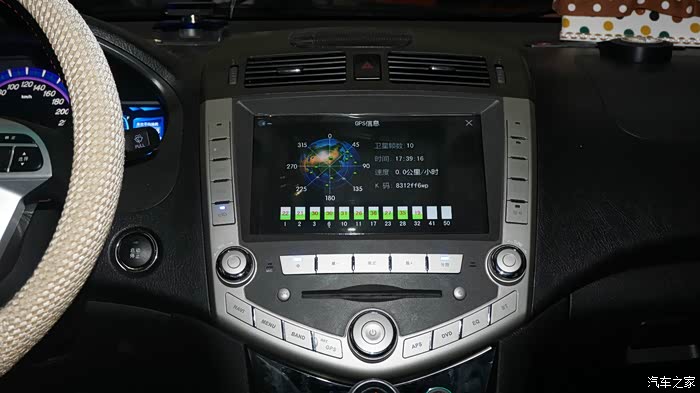

自带的地图,凯立德,定位很快,不过我还是习惯用百度了,等会联网下载个去
蓝牙电话,声音还可以

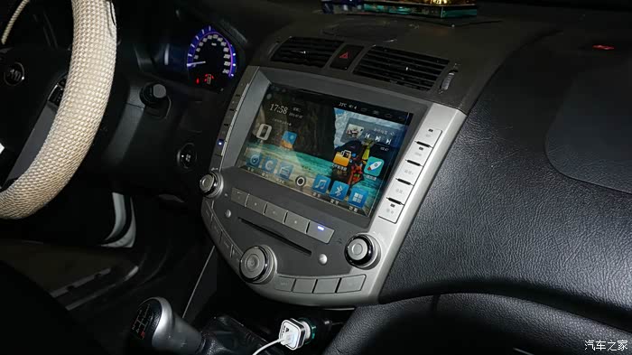

主界面
侧视,话说方向盘需要学习下就可以控制导航了。。
副驾驶的角度也是OK
屏幕左右和下面是空调控制按钮,最底下才是导航控制按钮,按钮真心多啊!
