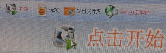

    一、用维棠视频下载软件(图片1)或优酷客户端(图片2
                        (图片1)                                       (图片2)

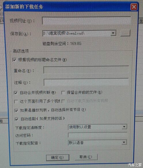

3、点新建(图片3),出现(图片4)画面,视频网址一栏如果歌曲链接没自动进去,那就自己把你喜欢的视频歌曲网址链接复制,再粘贴进图片4中的视频网址栏里,最后点确定就ok了,一首歌就下载下来了。
 (图片3)
               (图片4)

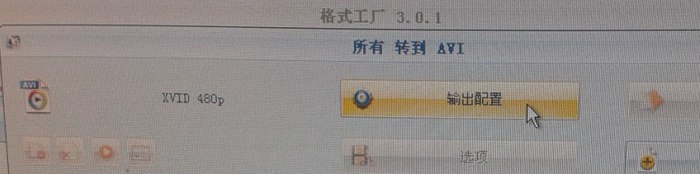

    具体转化步骤:1、启动格式工厂(双击打开);选左侧所有转到AVI(图片6)
(图片6)
2、单击输出配置(图片7)
图7

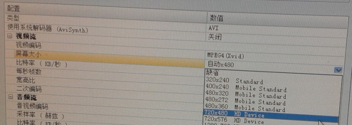

3、单击配置屏幕大小一栏会出现下拉箭头,单击点下拉箭头选720x480,再点确定;(图8)
图8

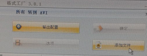

4、接下来再点添加文件(图片9)
(图片9)

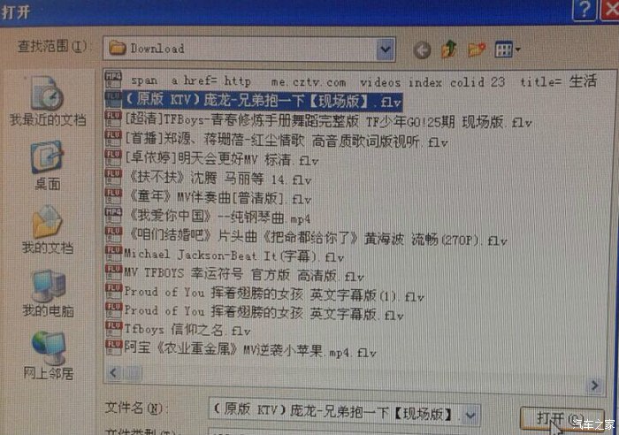

5、找到你下载的视频文件的路径,单击选择自己喜欢的歌曲。按住Ctrl键再连续单击歌曲,可以一次性将你下载的视频歌曲文件一块选中,然后点打开,再点确定

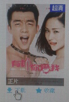

2、出来《有种你爱我》之后,单击左下角的下载。(图13)
(图13)

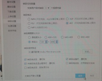

3、格式转换设置(图14):将下载完成后自动转码设置前的方框勾选上(鼠标打到里面单击),再点设置。(图14)
(图14)
4、转码格式选AVI,转码画面默认大小选720*480,再点保存。(图15)
(图15)
5、开始下载,OK(图16)
