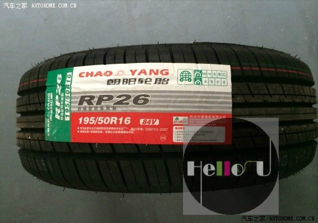

舒适静音选朝阳rp26:

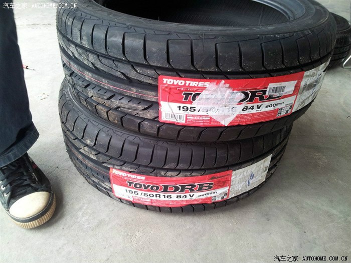

单导向运动选东洋drb:

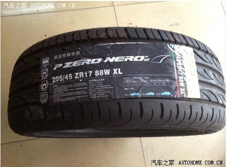

大尺寸 大牌子 选倍耐力:

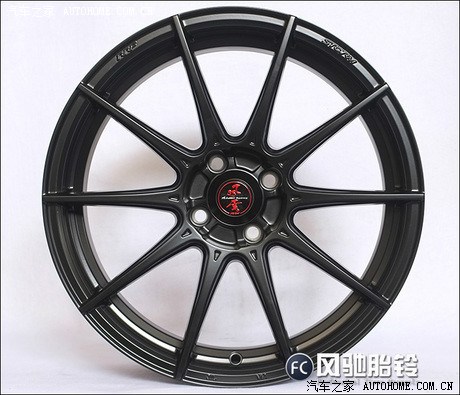

雅泛迪 n719 17寸 轻量化轮毂 6.1kg 价格1280。

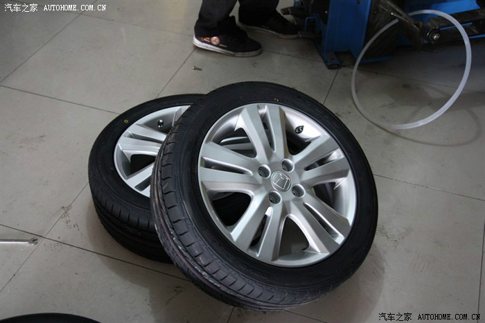

运动版二明轮毂 16寸 9.0kg 价格 455。

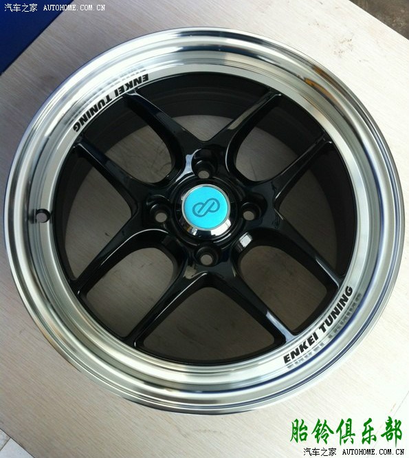

马来西亚产Enkei SC14 15寸,实测6.5kg

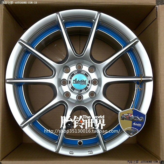

雅泛迪s818 15寸 16寸 17寸 价格580 750 960

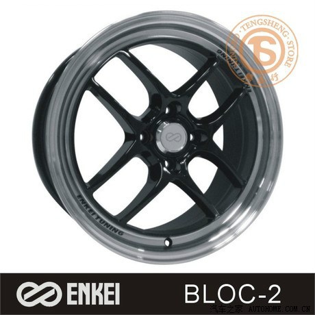

ENKEI BLOC-2 16寸 价格1050 (此货不知真假,风险自担)

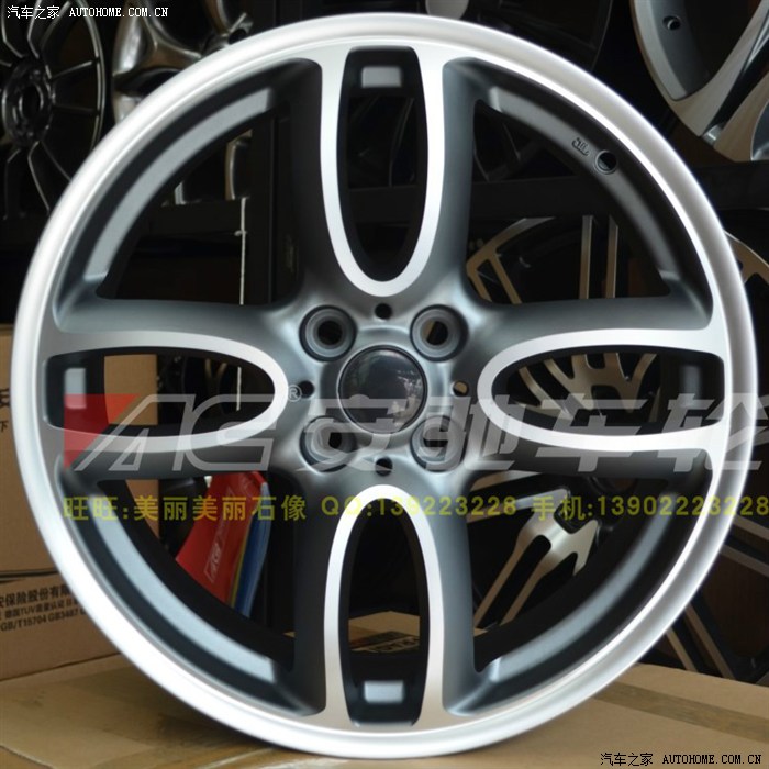

安驰 宝马mini款 17寸

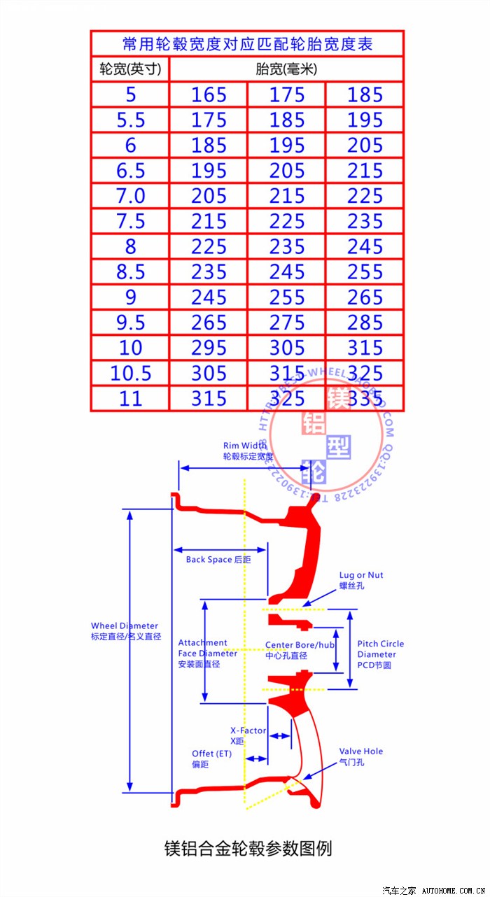

轮胎的宽度和轮毂宽度(J值)的关系

16寸雅泛迪S818和SG40是7.8公斤
11款的铝合金轮毂8.3公斤
08款的enkei15轮毂是8.5公斤
